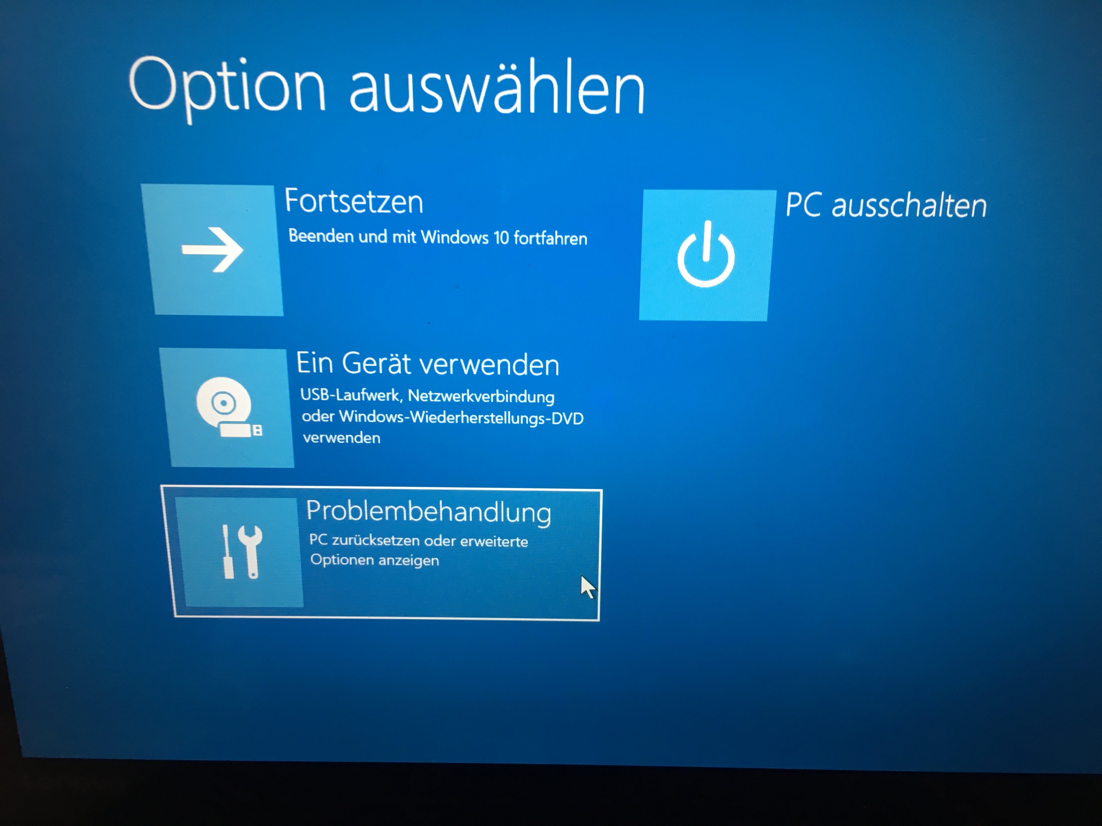

Ich boote vom USB-Stick und wähle die Reperaturfunktion aus, dann erscheint folgdenes:
Dort wähle ich dann "Problembehandlung" aus.

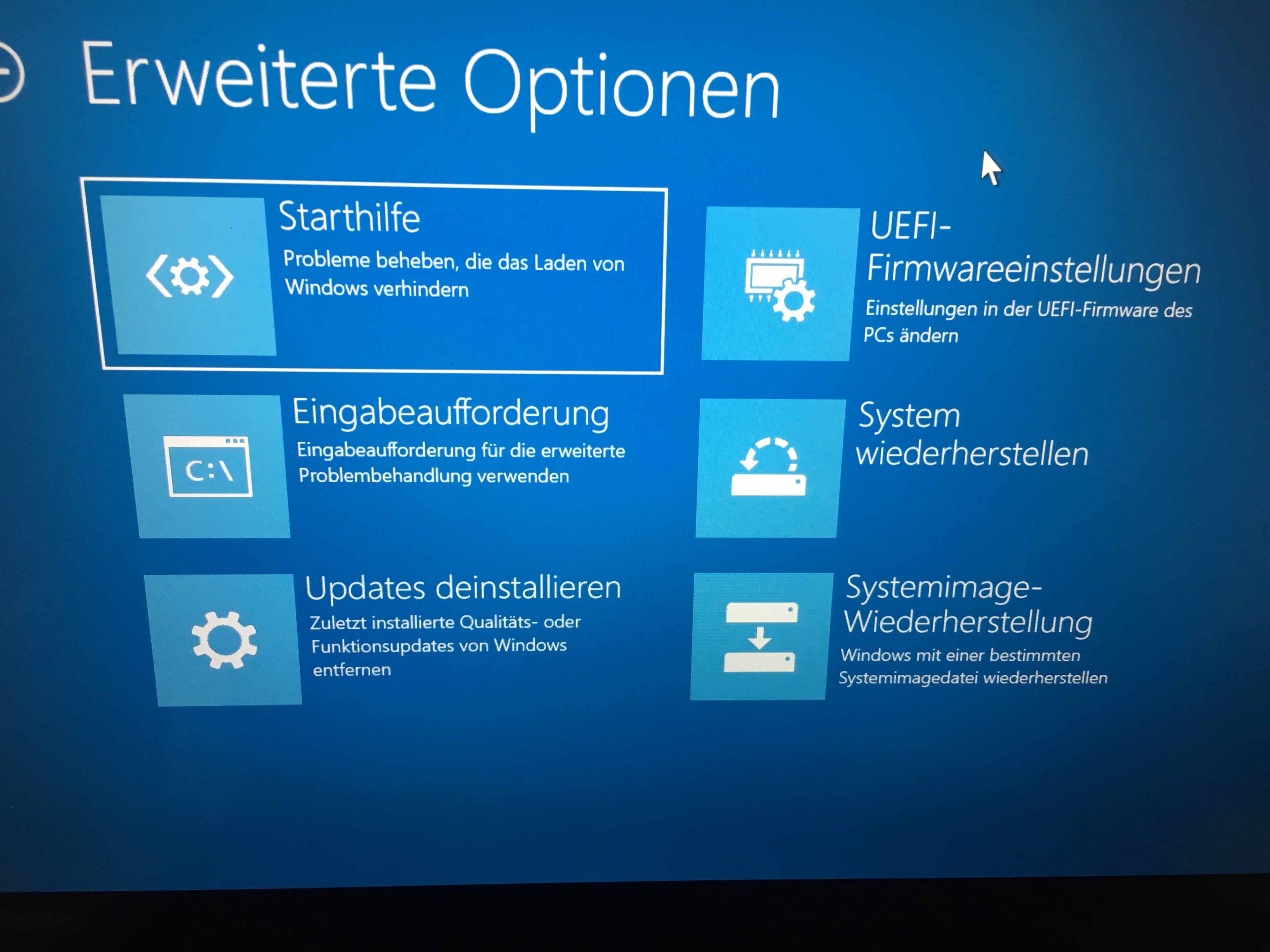

Es erscheint folgendes:
Ich habe das ganze mit "Starthilfe" und "System wiederherstellen" probiert.

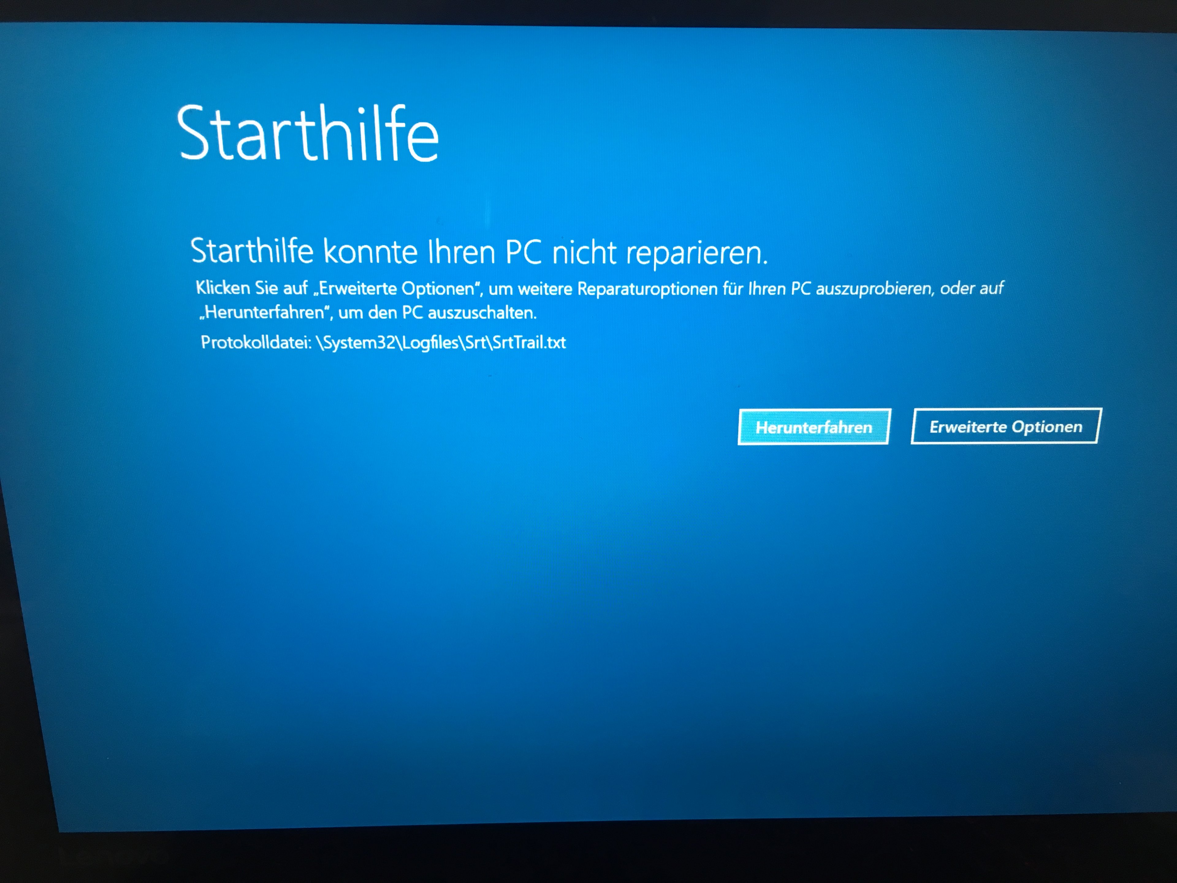

Bei der Option "Starthilfe" erscheint folgendes:
Wenn man auf "Erweiterte Option" drückt, kommt man wieder zur "Startseite" der Comprepfunk.

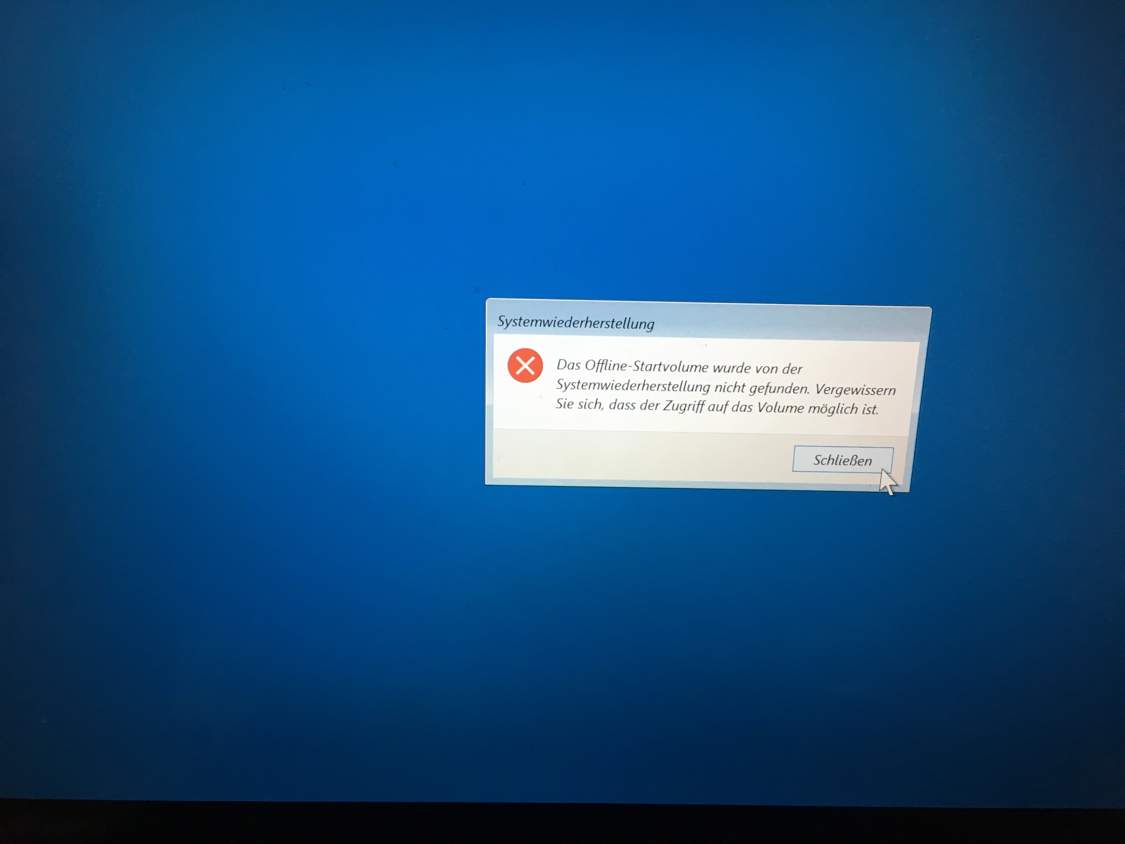

Benutzt man, wie oben erwähnt, die Funktion "System wiederherstellen", kommt folgendes:
Ich weiß nicht wie oft mir im Laufe dieses Threads schon von Windows gesagt wurde, dass keine Festplatte erkennbar ist und sie möglichweise nicht angeschlossen ist, aber es war sehr oft. Kann es also sein, dass meine Interne tatsächlich nicht angeschlossen ist? Ich muss allerdings dazu sagen, dass das eigentlich nicht sein kann, denn es ist schon etwas länger her, als ich das letzte Mal den PC aufgemacht habe.

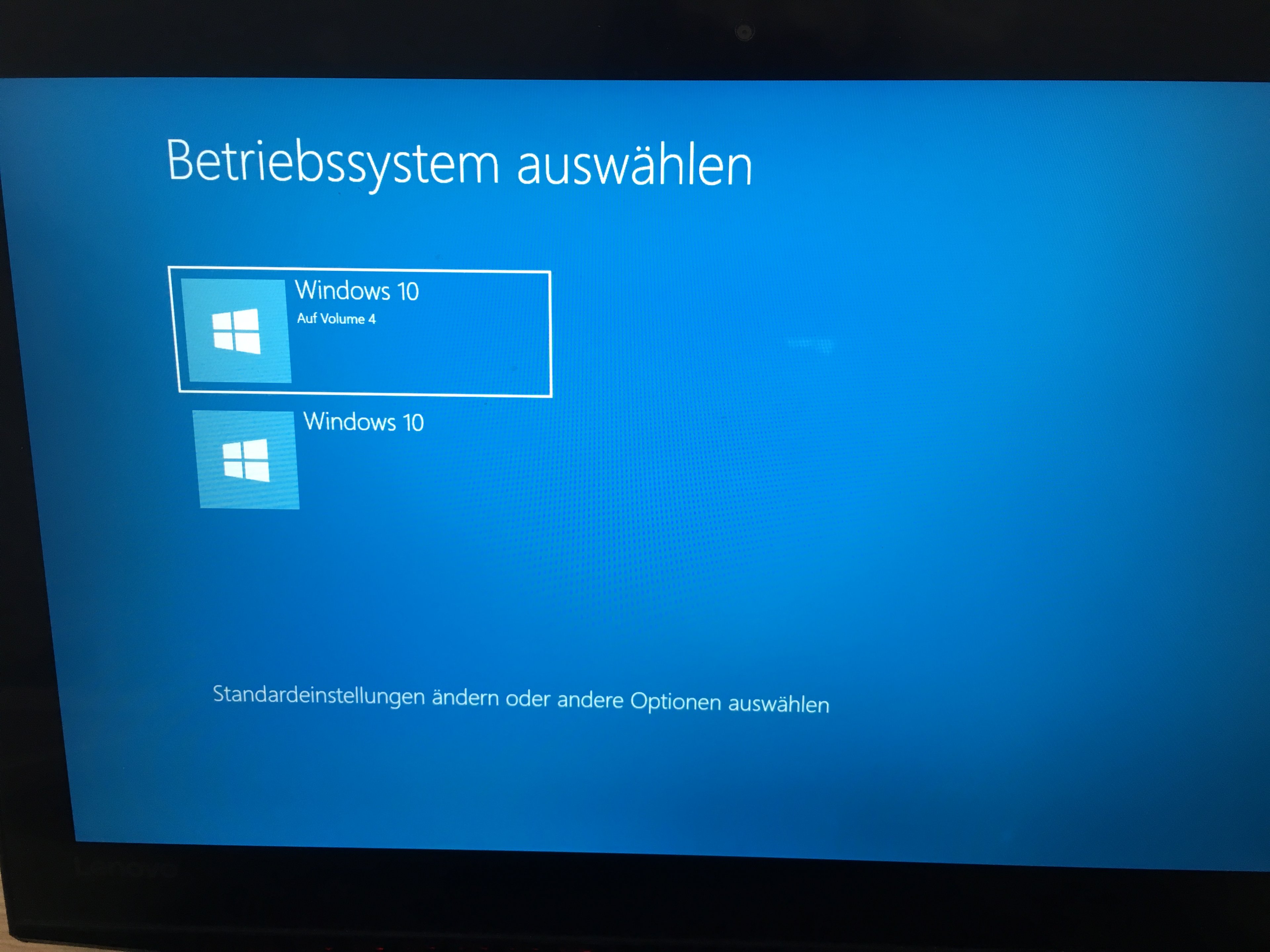

Beim Hochfahren des PC erscheint immer folgendes Menü:
Die obere Auswahl wird automatisch nach einer gewissen Zeit ausgewählt und ist auch die Richtige.
Ich schätze mal die untere ist "leer" (ähnliche wie im EFI Menü).
Kann ich den unteren Eintrag mit dem Linux-Installations-USB-Stick löschen?
Es ist jetzt nicht so störend, aber wenn ich meinen PC 3 mal am Tag hochfahre, kommt ich damit auf 1095 mal diese Meldung pro Jahr.

Dann hast Du offenbar vergessen alle anderen internen HDDs und SSDs vor der Installation von Windows abzuklemmen.
Das kannst du in Windows auch mit dem Tool "EasyUEFI" machen. Ist zwar kostenpflichtig, aber als Trial ein paar Wochen nutzbar umsonst. Aber probier erst mal mit der einmaliges Booten Option aus. Nicht dass du aus Versehen den richtigen löschst. Den Ubuntueintrag und den Linpuseintrag kannst bei der Gelegenheit gleich mit killen.
Nein, das ist der alte Windows Boot Manager Eintrag, der im UEFI/NVRAM gespeichert ist. Der wird halt mit abgrerufen, auch wenn er in der Folge fehlerhaft ist. Unter "ein Gerät verwenden" wird sich aktuell vermutlich auch noch der Ubuntueintrag finden.
Ich hab das ganze jetzt mit "sudo efibootmgr --bootnext 000X" probiert. Bei 0005, 0006 und 0008 sind Windows EFI Einträge hinterlegt. Doch bei allen drei komme ich zu dem Menü, wie es oben schon ist.
Bei allen drei funktioniert der obere Eintrag (sprich es ist das gleiche) und beim unteren kommt die Meldung mit dem "Windows Part beschädigt" etc.
Gibt es trotzdem noch eine Lösung zu dem Problen mit dem Menü?
Damit hast du ja auch nichts gelöscht. Das ist ein anderer Befehl. Das wäre z.B.
sudo efibootmgr -b 0008 -B
für den Eintrag 0008.
Was spricht gegen das Tool EasyUefi? Hat ne schöne grafische Oberfläche und macht im Prinzip das gleiche wie efibootmgr.
Warum das jetzt mit dem gleichen Booteintrag funktioniert wie vorher, der bei dem Klon nicht ging verstehe wer will.
Wenn du magst, kannst ja noch Mal die Ausgabe von
sudo efibootmgr -v
hier posten. Interessehalber!
Warum wechselst du überhaupt wieder komplett zu Windows? Es gibt ja noch einige Optionen beide BS zu nutzen.
Ich wollte ja auch nocht nichts löschen. Ich wollte mir bootnext erstmal schauen, bei welchem Eintrag ich welches Ergebnis erhalte. Habe aber bei allen drei Einträgen das gleiche Ergebnis bekommen. Dementsprechend kann ich jetzt keinen Eintrag löschen, ich weiß ja nicht hinter welchem Eintrag das richtige Windows und hinter welchem Eintrag das defekte Windows steckt.

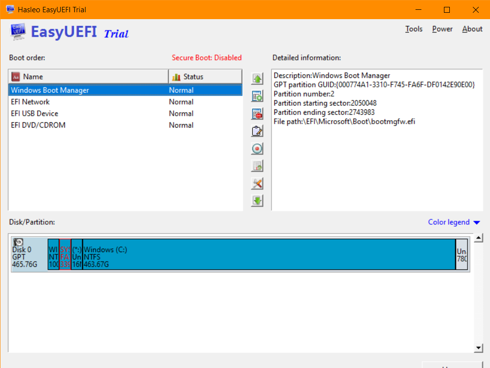

Ich werde mir aber jetzt mal das EasyUEFI herunterladen.
Hmm.. Da wird mir nur ein Eintrag angezeigt.
Lt. dem Screenshot geht der Pfad zu der Partition, die mit der UUID
000774a1............
beginnt. Den findest du auch bei der letzten Ausgabe von efibootmgr.
Also ggf. den Eintrag löschen, der auf eine andere UUID verweist. Das sind die Einträge 0006 und 0008.
Das wirst dann wohl doch mit efibootmgr erledigen müssen, wenn das blöde Tool den nicht anzeigt.
