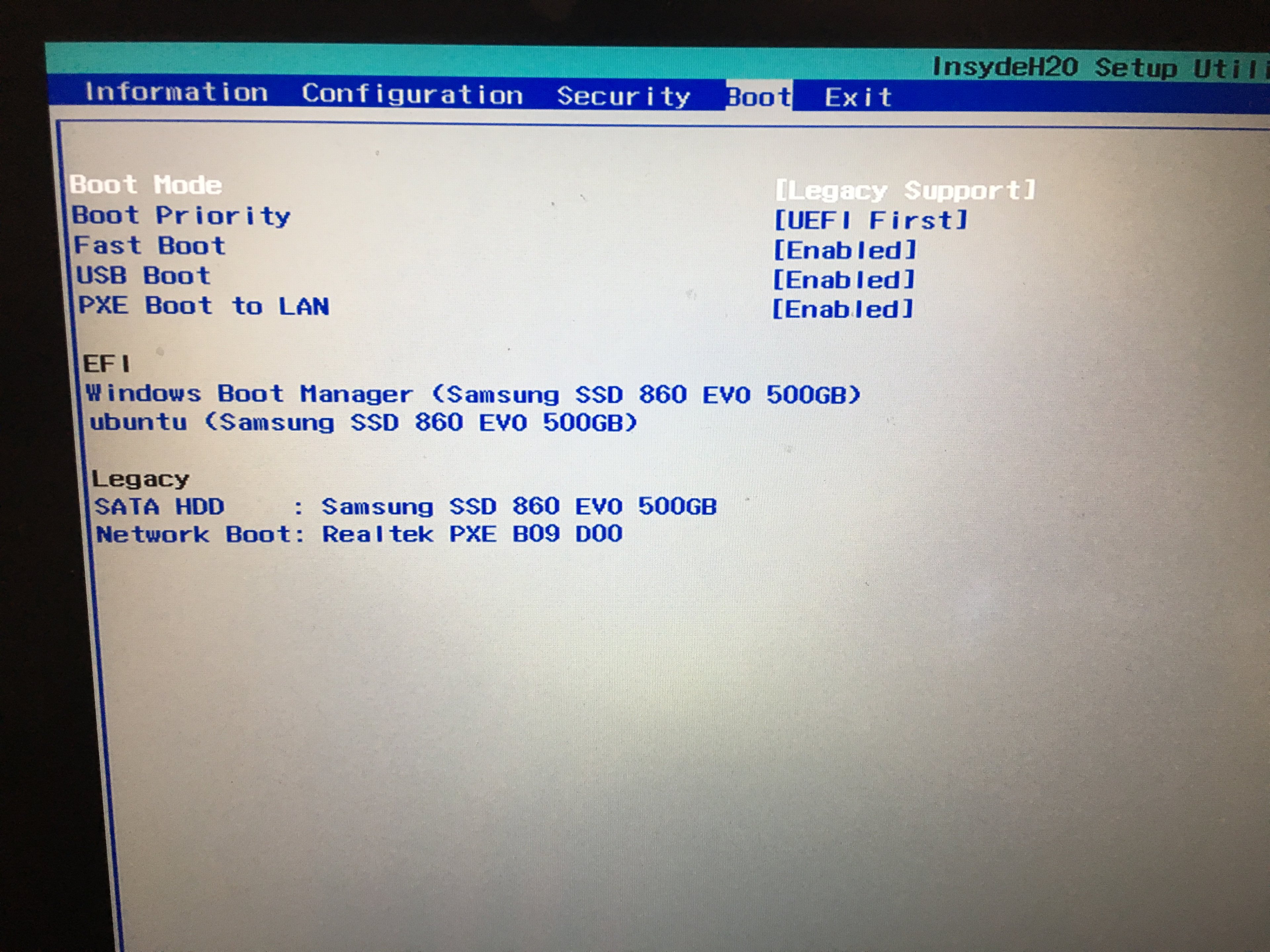

Ich kann von der externen Festplatte nicht booten (siehe BIOS-Ansicht und Foto-was-passiert-nach-auswählen) und in GParted kann ich Partitionen mit einem Schlüsselsymbol nicht verschieben oder ähnliches. Als ich von Windows 10 auf Linux Ubuntu 18.04 gewechselt bin, habe ich MiniTool Partition Wizard genutzt.

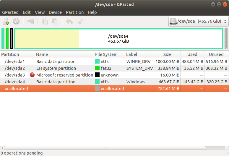

Ich habe die Schritte von @K-BV befolgt und habe mit dd if=/dev/sdc of=/dev/sda die Festplatte von extern auf intern geklont (/dev/sdb war ja der Installations-USB Stick "Try Ubuntu without Installing" ).
Das ist jetzt der Überblick der Partitionen mittels GParted:
Der Inhalt der Internen sollte jetzt also genau der gleiche der Externen sein.

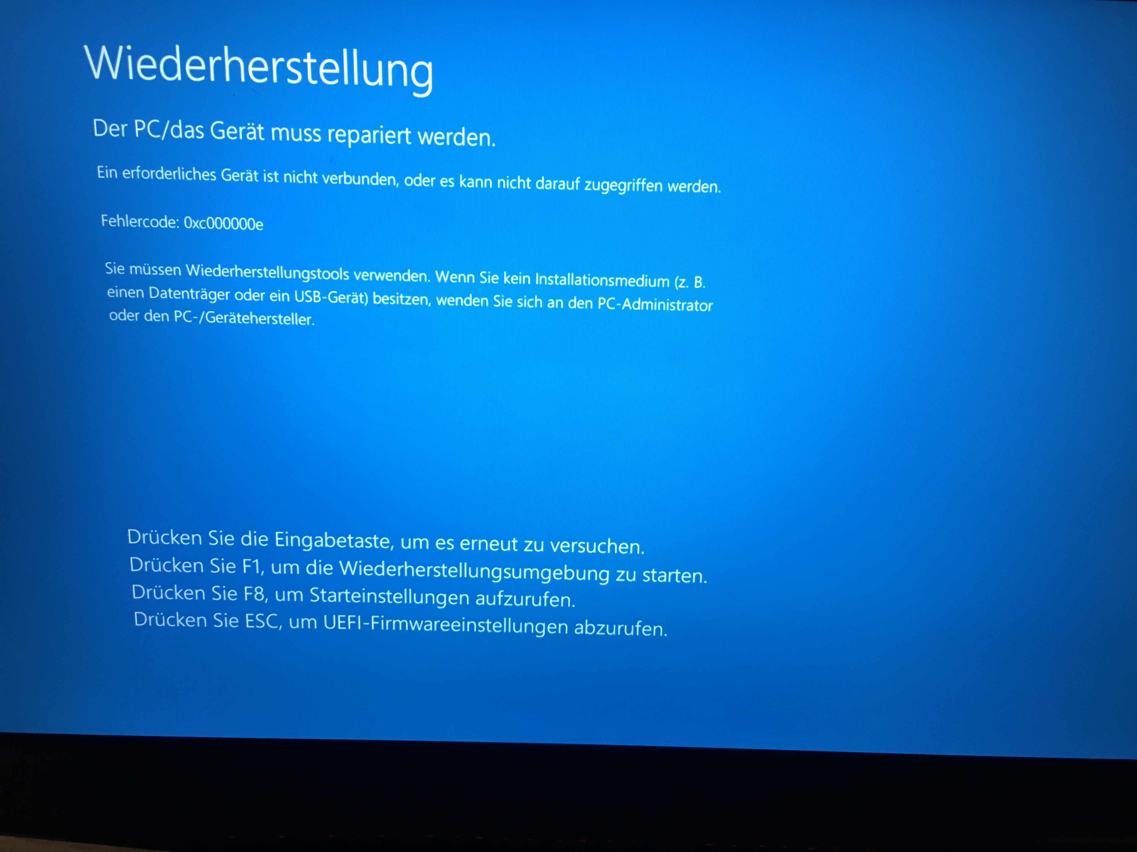

Dabei kam allerdings folgende Meldung:
Unten steht:
Drücken Sie die Eingabetaste, um es erneut zu versuchen.
Drücken Sie F1, um...
Drücken Sie F8, um...
Drücken Sie ESC, um...
Wenn ich die Eingabetaste drücke, kommt einfach nach 0.5 sec genau der gleiche Bildschirm. Drücke ich F1, startet sich der Computer neu und es kommt wieder der gleiche Bildschirm bzw. die gleiche Medlung.
Drücke ich F8, passiert das gleiche wie wenn ich die Eingabetaste drücke und wenn ich ESC drücke, dann komm ich wieder ins BIOS.
Das ist das Boot-Menü im BIOS:
Lasst euch nicht abschrecken von dem ubuntu (Samsung SSD 860 EVO 500GB), da steckt nichts dahinter.

Falls du ein Installationsmedium für Windows parat hast, starte es ggf und starte dort die Computerreparatur Funktion und lass Windows schauen, ob es das selbst hin bekommt. Ich vermute der Zugriff auf die ESP funktioniert nicht oder dir ESP selbst hat nicht die entsprechenden Inhalte. Passiert bei Komplettsicherung und Rückspielen mit anderer Software gerne.
Das ist der alte Eintrag im UEFI, genau wie der alte Eintrag von Windows. Ist normal und könnte manuell gelöscht werden.

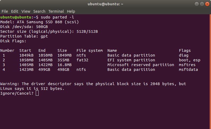

Das wäre jetzt die Ausgabe, wenn ich sudo parted -l eingebe:

Der ist aber im Legacy Modus und einen Master Boot Record (besonderer Eintrag im Sektor 0) ist sowieso immer vorhanden.

Klappt nichts davon, benutze die Computerreparaturfunktion der Installations DVD oder Stick. Dann ist von Linux-Live aus nichts mehr zu machen.

Nein, es ist UEFI! Windows ist auf einer gpt Partitionstabelle installiert (siehe obige Ausgabe von "parted") und das kann Windows nur im UEFI-Modus, im Gegensatz zu Linux. Zudem ist eine ESP vorhanden. Sicheres Indiz für UEFI.
Der erste Sektor der Platte sollte bei einer kompletten Plattensicherung natürlich mit gesichert werden, da dort die Partitionstabelle liegt. Die wird hier zwar erkannt von Linux, trotzdem kann es da zu Problemen kommen, wenn man so vorgeht wie der TE. Die eingesetzte Platte selbst ist jetzt jedenfalls der Klon der Sicherungsplatte und die obige Fehlermeldung kommt ja schon mal von Windows und nicht vom UEFI/BIOS. Windows müsste imho funktionieren, wenn man es zum Booten bringt.

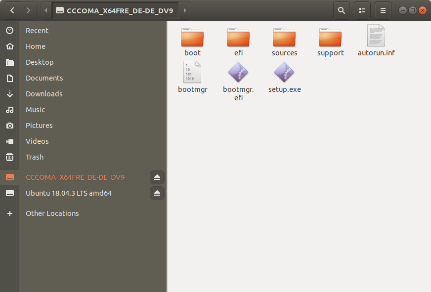

So, da bin ich wieder. Immer noch nicht auf Windows 10. Ich kann nämlich vom USB-Stick nicht booten. Ich habe mir die ISO Datei (Version May 2019) von Microsoft heruntergeladen und mittels Disk Image Writer auf den USB-Stick gebracht. Im BIOS steht jedoch der USB-Stick nicht zur Auswahl (Nur in Legacy, wo die ganzen Speichermedien stehen).
Was mach ich denn dabei falsch?
