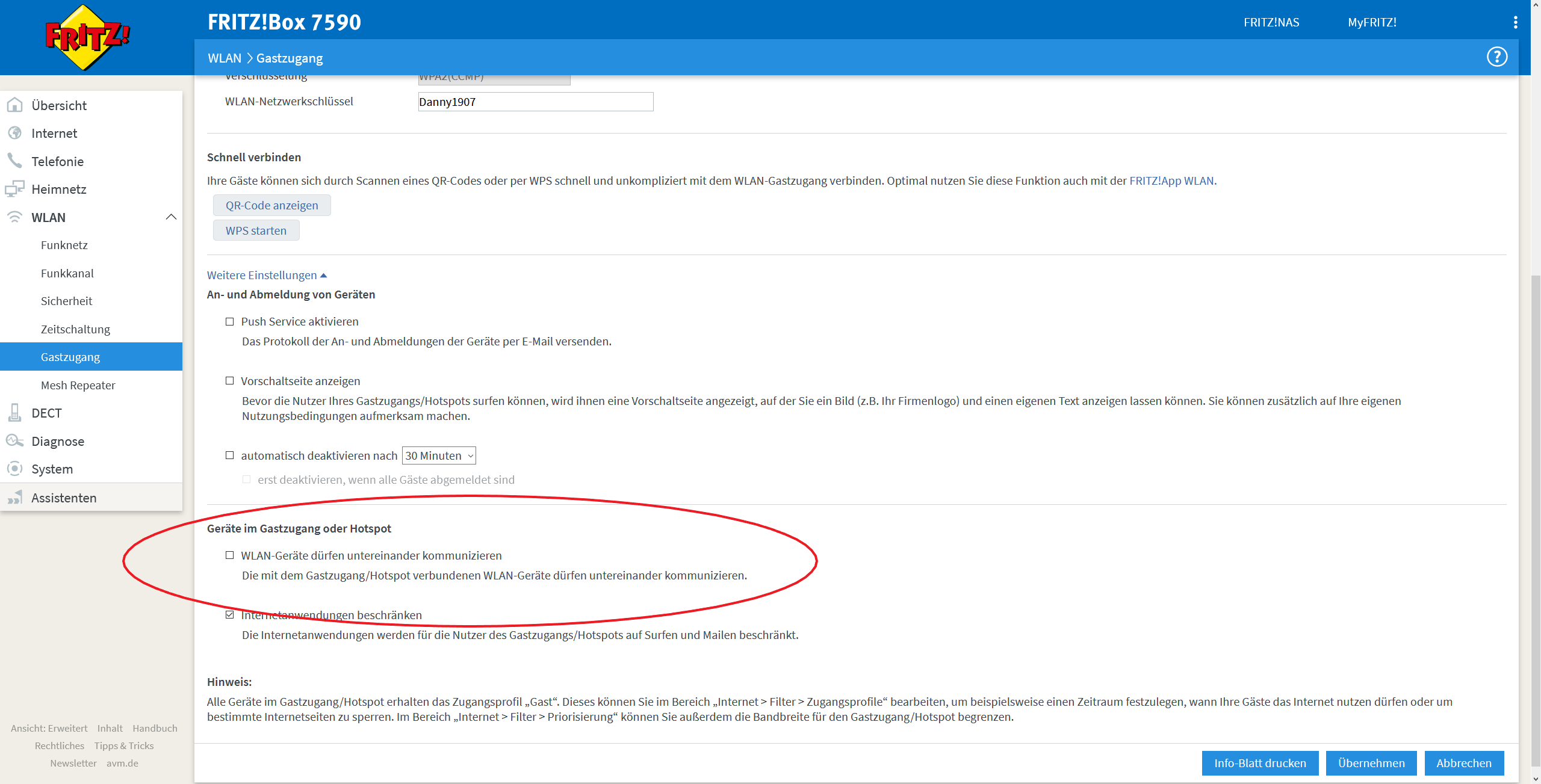

richte einfach das Gastnetzwerk in der 7490 ein und lasse den 1750e über das Gastnetzwerk laufen.
Gastzugang der Fritze für den Repeater nutzen oder ne Firewall anschaffen. Denke aber der Gastzugang reicht aus für dein Anliegen
Im Gastnetzwerk haben die Geräte dann trotzdem die Möglichkeit untereinander zu kommunizieren? Also Handy auf Chromecast und dergleichen?
Vielen Dank schon einmal
Ja, geht. muss nur extra eingestellt werden.

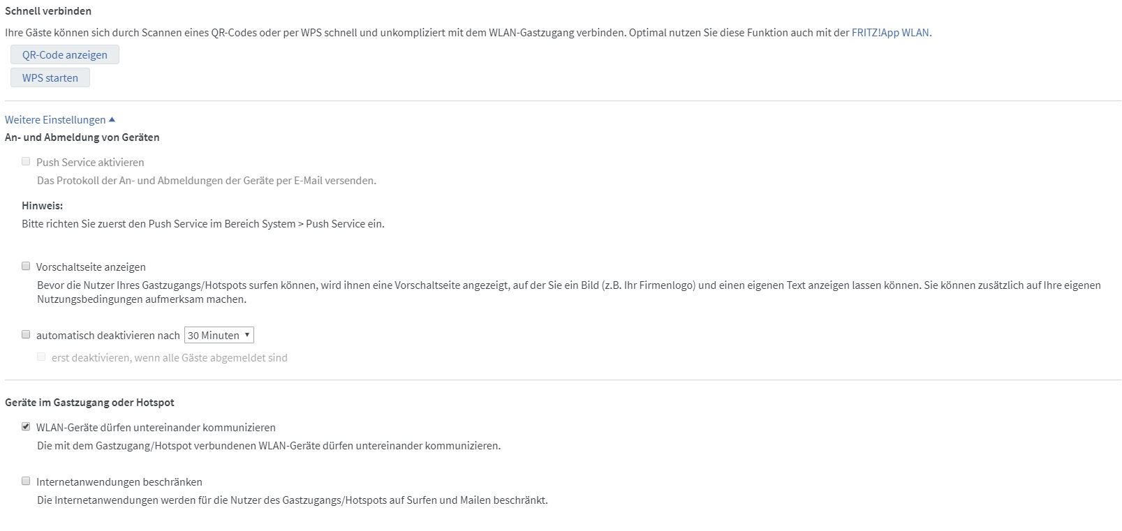

Das schon probiert? Sind die Geräte, welche kommunizieren sollen auch alle im Gastnetzwerk?

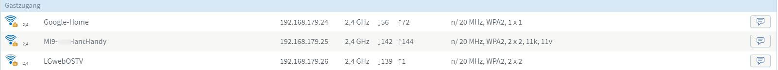

Sieht bei mir so aus, ich habe auch alle mir bekannten Punkte gecheckt, trotzdem keine Kommunikation untereinander.
edit: Auch unter den Zugangsprofilen habe ich es dementsprechend angepasst, sodass keine Seiten gefiltert werden oder sonstige Beschränkungen vorhanden sind.
