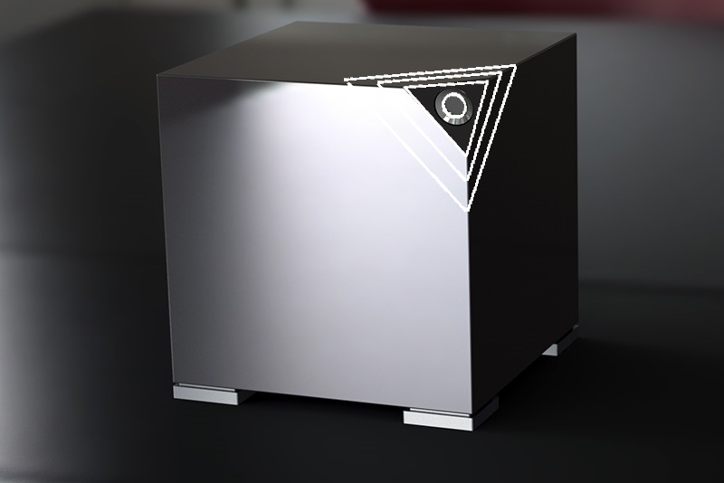

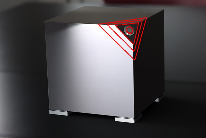

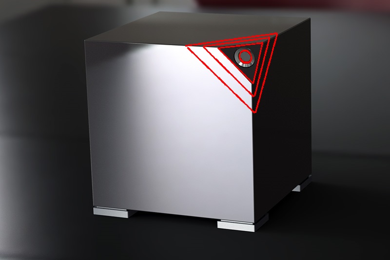

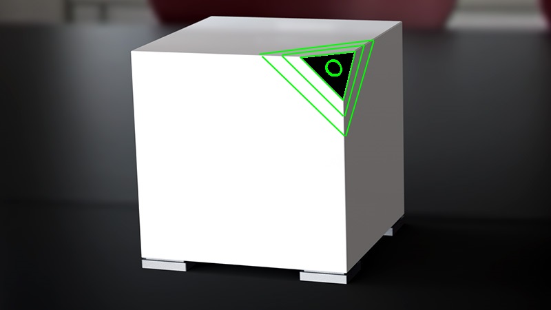

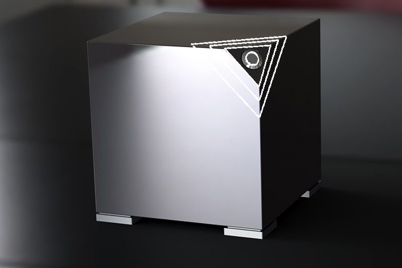

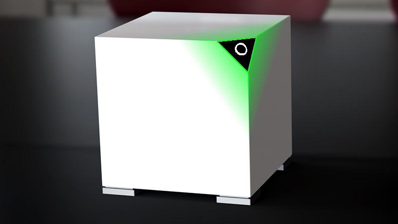

Ich hätte ne Farbidee, Weißer Körper, Weiße LED-Taster mit Grüner Ecke und von dieser Ecke im Airbrusch design löst sich die Grüne Farbe im weiß auf.
Beim grün an so ein nicht ganz so giftiges aber kräftiges Razer Grün.
Ich weiß es wird bestimmt nicht jedem gefallen und das gleichmäßig hinzubekommen wird schwer, aber es wurde schon etwas mit Grün gewünscht. Und um sich von den bisherigen Modellen sich abzuheben und nicht nur andere Farben zu bringen.
Was ich mir Vorstellen könnte wären auch 3 grüne LED-Streifen-Dreiecke die sich gleichmässig von der Ecke entferne und dann in der Farbintensität variieren. Dann wäre aber wahrscheinlich ein Weiß das schwacher Wird auf schwarzem Untergrund hübscher.
Hier mal hingepfuschte Farbkombinationen. (ich hoffe du bist nicht zu sehr verärgert (oder ich verletzte ein Copyright :confused_alt: ))
EDIT: Hiermit habe ich mir ein kleines bisschen Mühe gegeben ^^4.jpg

Das mit den LED-Streifen ist nicht möglich. Die Ecke wäre dadurch sehr fragil und
der Platz fehlt sowieso. Der Taster sitzt direkt hinter dem Wechselrahmen.
Die Lackierung, Airbrush oder gar Folien sind kein Problem. ;)
