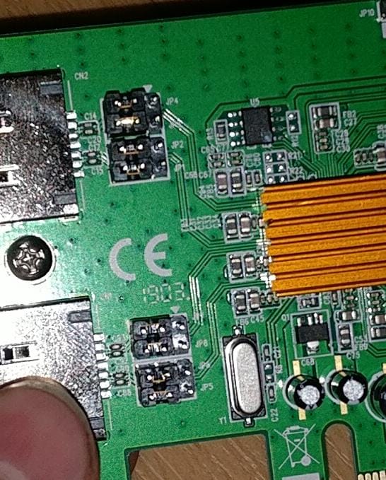

Kann es sein, das die Jumper so gesteckt sind, das 2x Innen und 2x Extern gebrückt ist?
Ich habe 4 HDDs innen angeschlossen.
https://www.inline-info.com/downloads/2_Dokumente/01_Handbuch/76617C.pdf
Das ist die aktuelle Jumper Config. Welche muss man nun ändern, das die internen nur gentutz werden?
Lösung:
Bei Amazon haben sich auch viele beschwert und ein User hat dann durch probieren herausgefunden, das alle Jumper nach Rechts gerückt werden müssen (Seite mit dem Pfeil).
Dann ist 4x Intern angewählt.
Das ist ja auch so im verlinkten Handbuch dargestellt, unter dem Punkt "Schnittstellenkonfiguration (Optionale Funktionen)".
Amazon ist für diese Erkenntnis gar nicht nötig.
Es sind ja 8 Jumper. Und bei der Config kann man ja nur testen...
Das die 8 Jumper dann die beiden Ports ändern, war nicht direkt ersichtlich.
