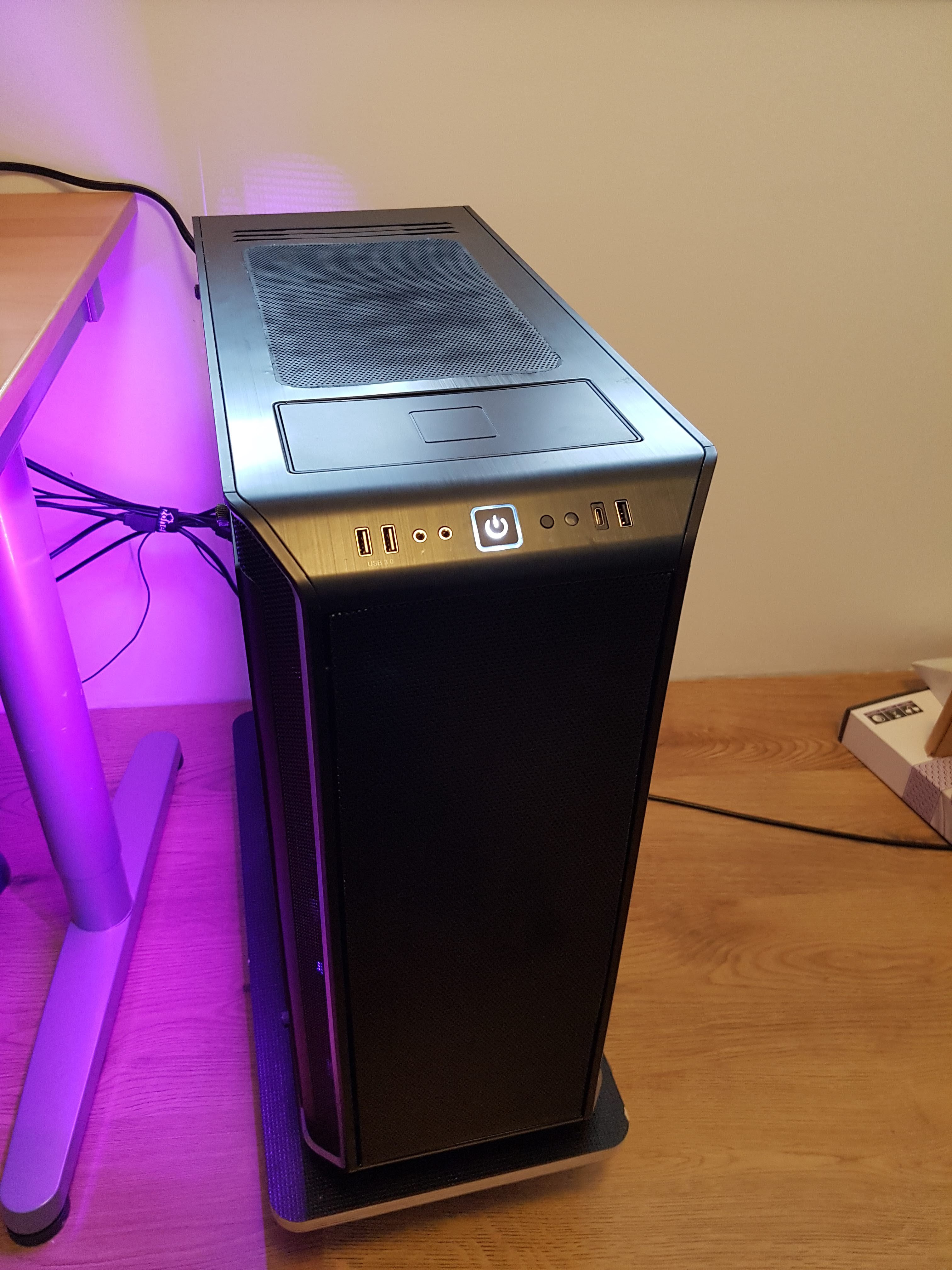

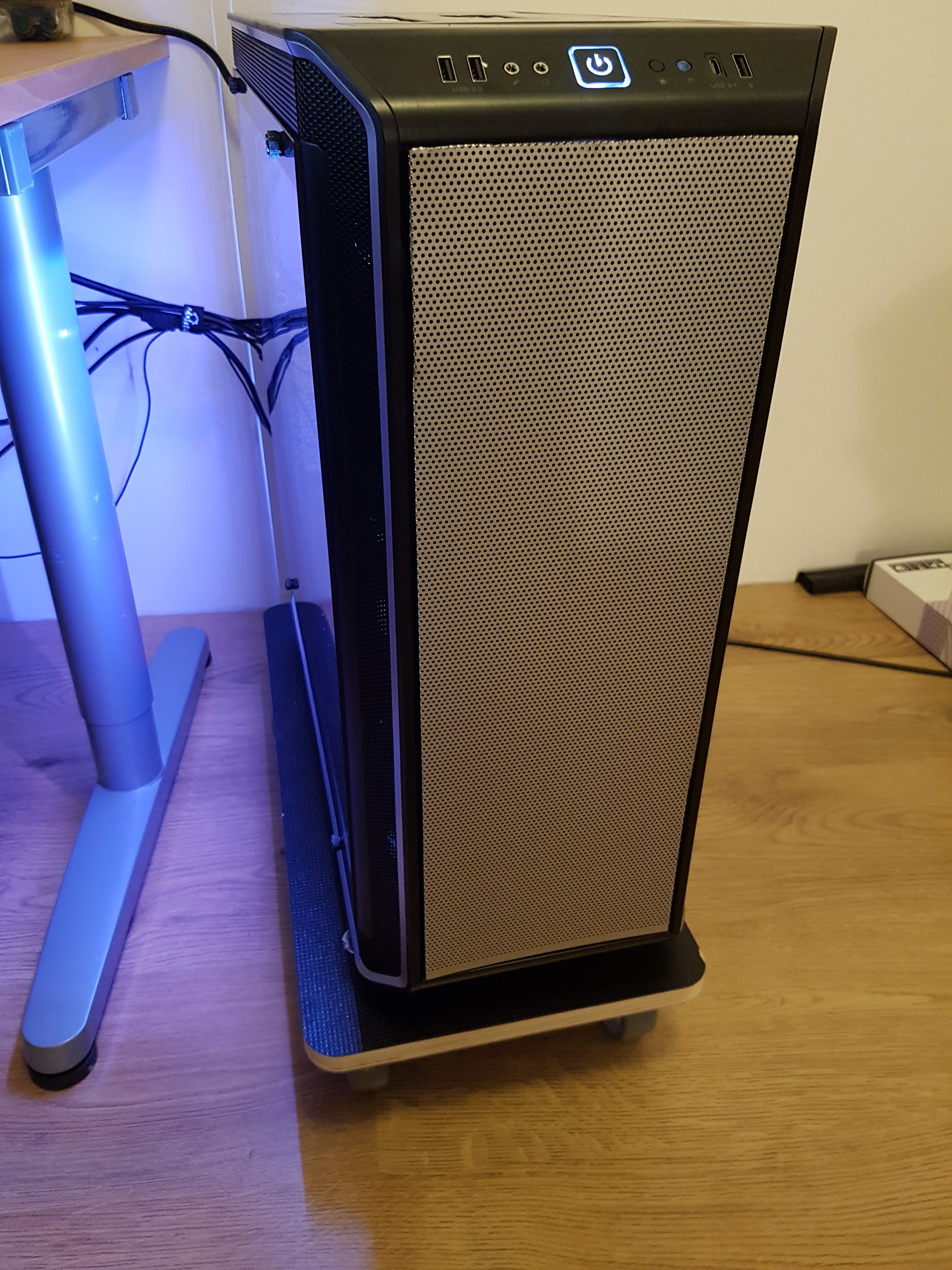

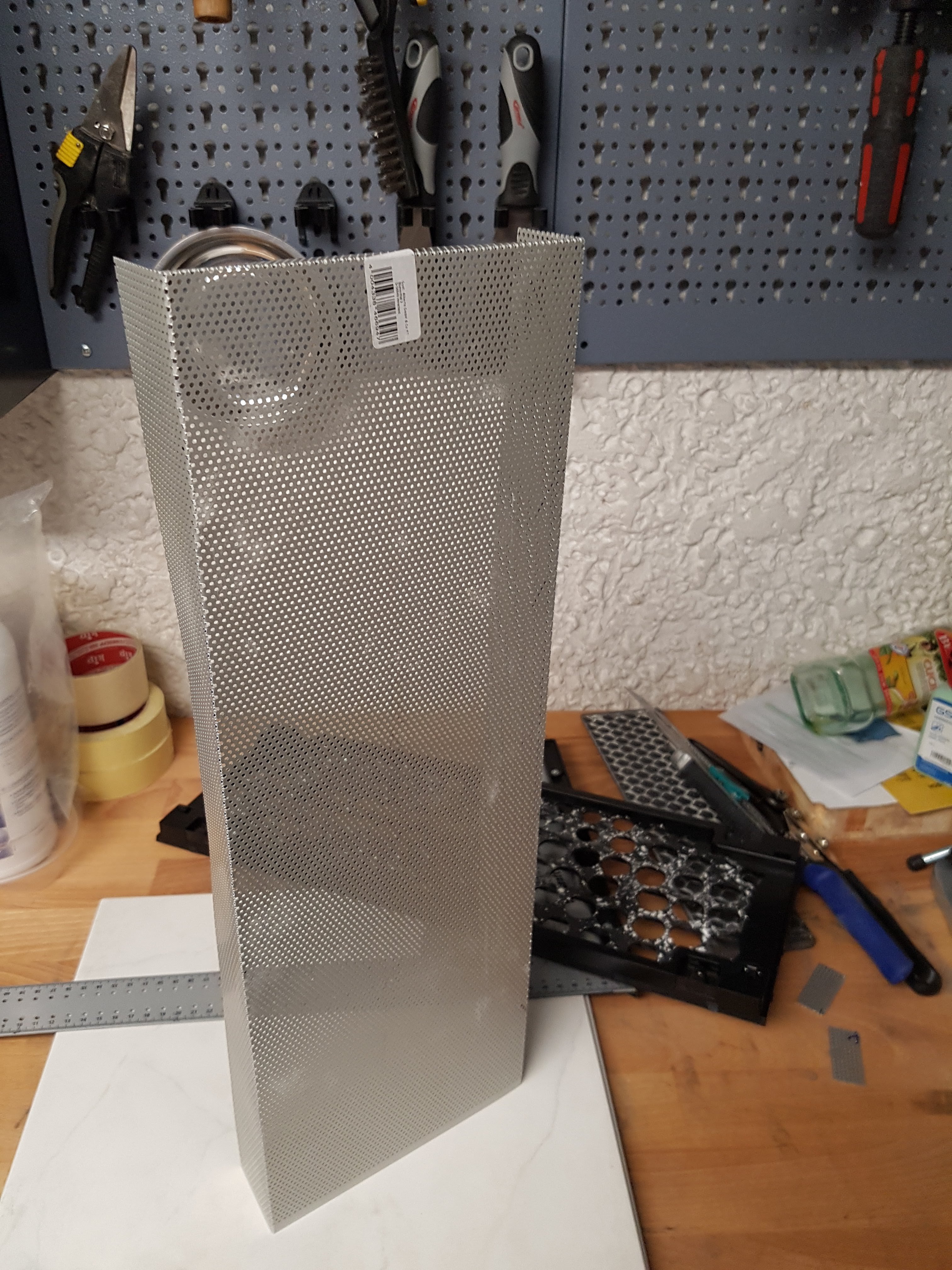

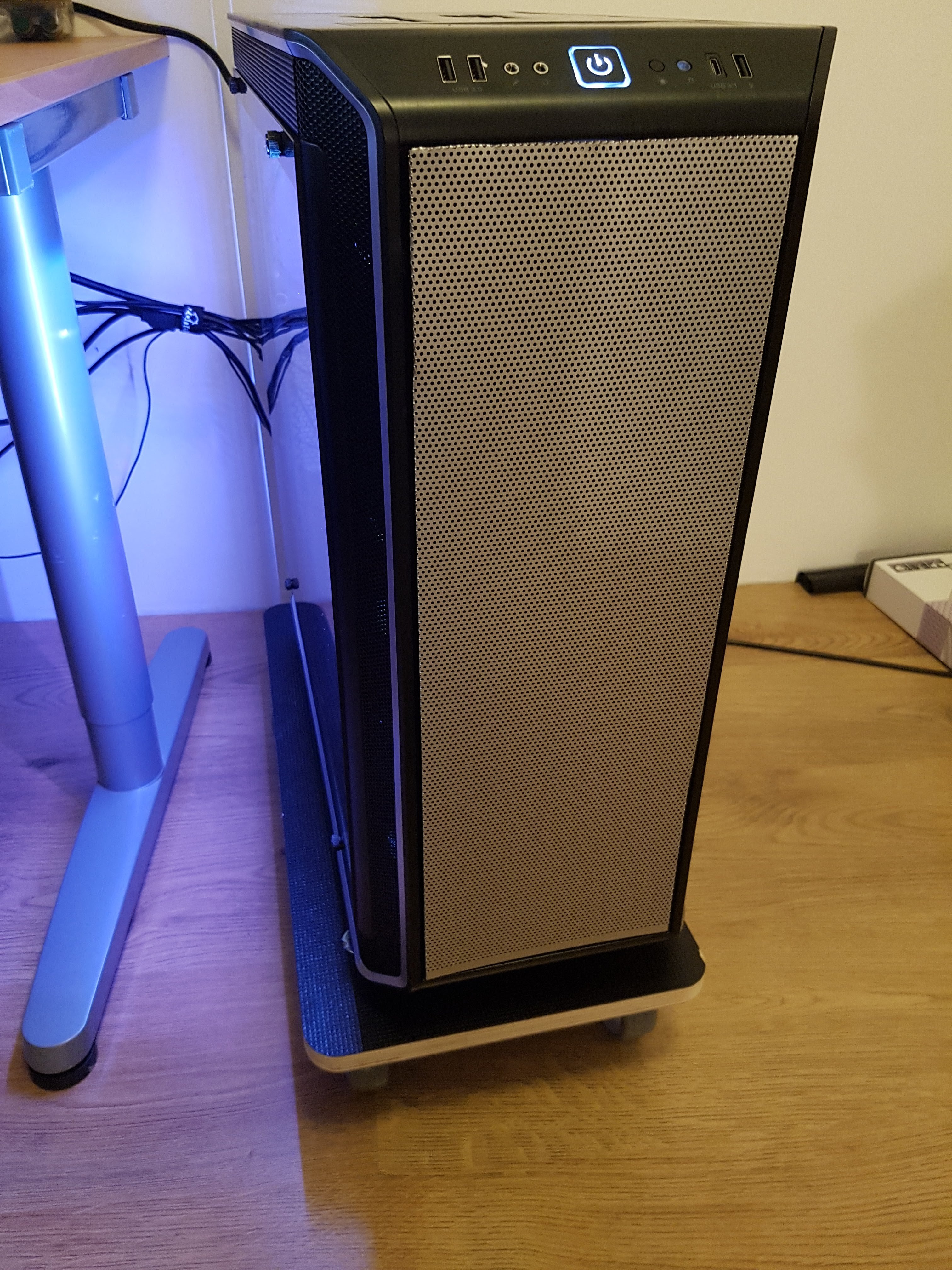

Soo, 10 Euro Blech und ne halbe Stunde:
Fehlt nur nochmal gerade biegen und eine Lackierung.
Mit richtigen Maschinen würde man das schöner hinbekommen.
Wer nicht weiß wie er das machen soll:
Die Tür abschrauben, Originalblech entfernen.
Plastiktür auf das Lochblech legen und mit dem Teppichmesser ein paar Mal rundherum ritzen. Dabei leicht schräg halten, sodass das Blech minimal größer wird.
Äußere Ecken mit der Blechschere wegschneiden.
Zwischen 2 Holzlatten oder Fliesen legen und die geritzten Kanten auf 90 Grad biegen.
Kanten auf dieselbe Länge wie beim Originalblech schneiden.
Danach nur noch Tür einlegen, festbiegen und ohne Tür ein wenig Spannung draufbiegen.
Die Plastiktür könnt ihr jetzt noch nach belieben verunstalten. Also große Löcher rein oder ein paar Bahnen raussägen.

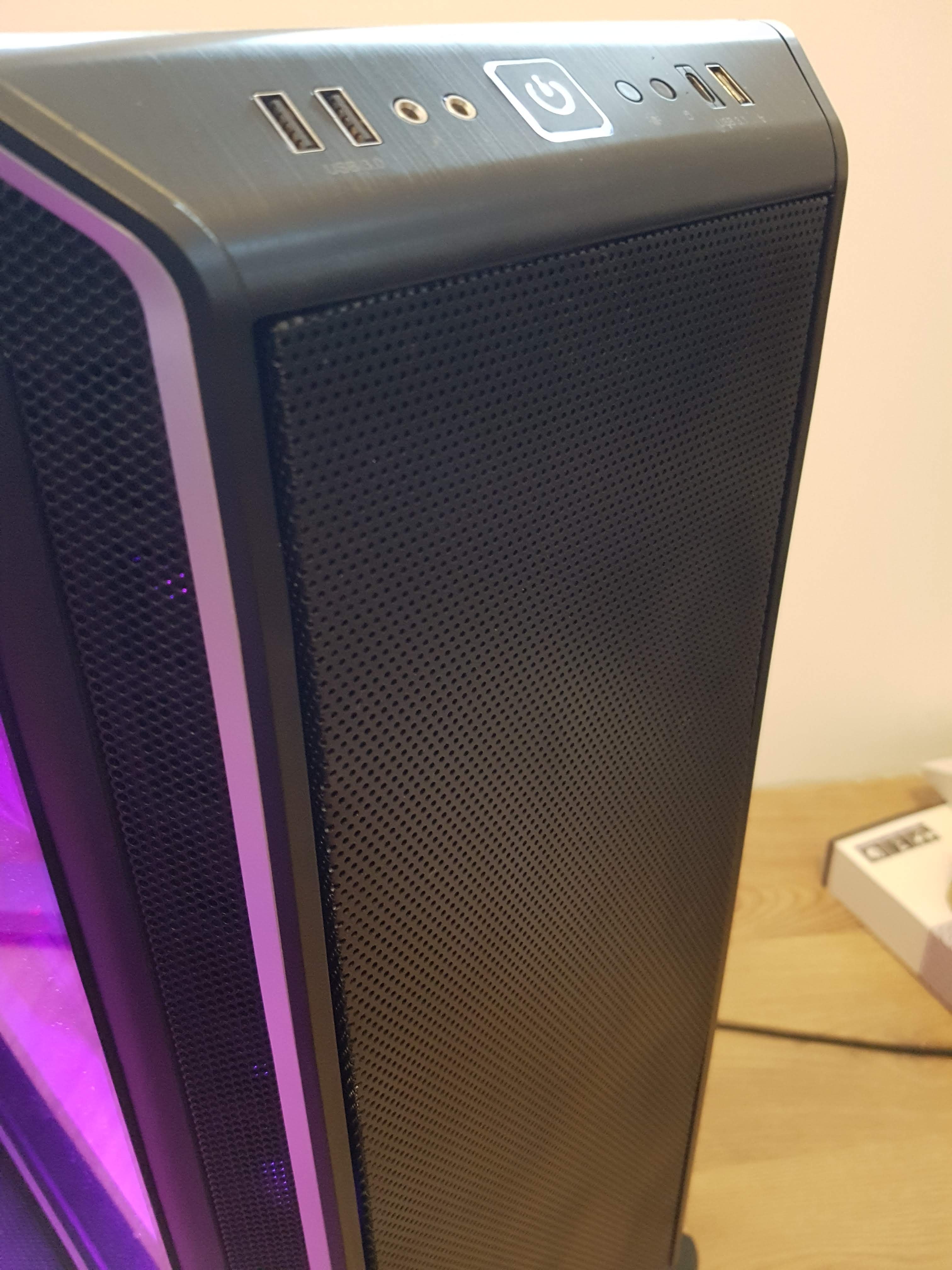

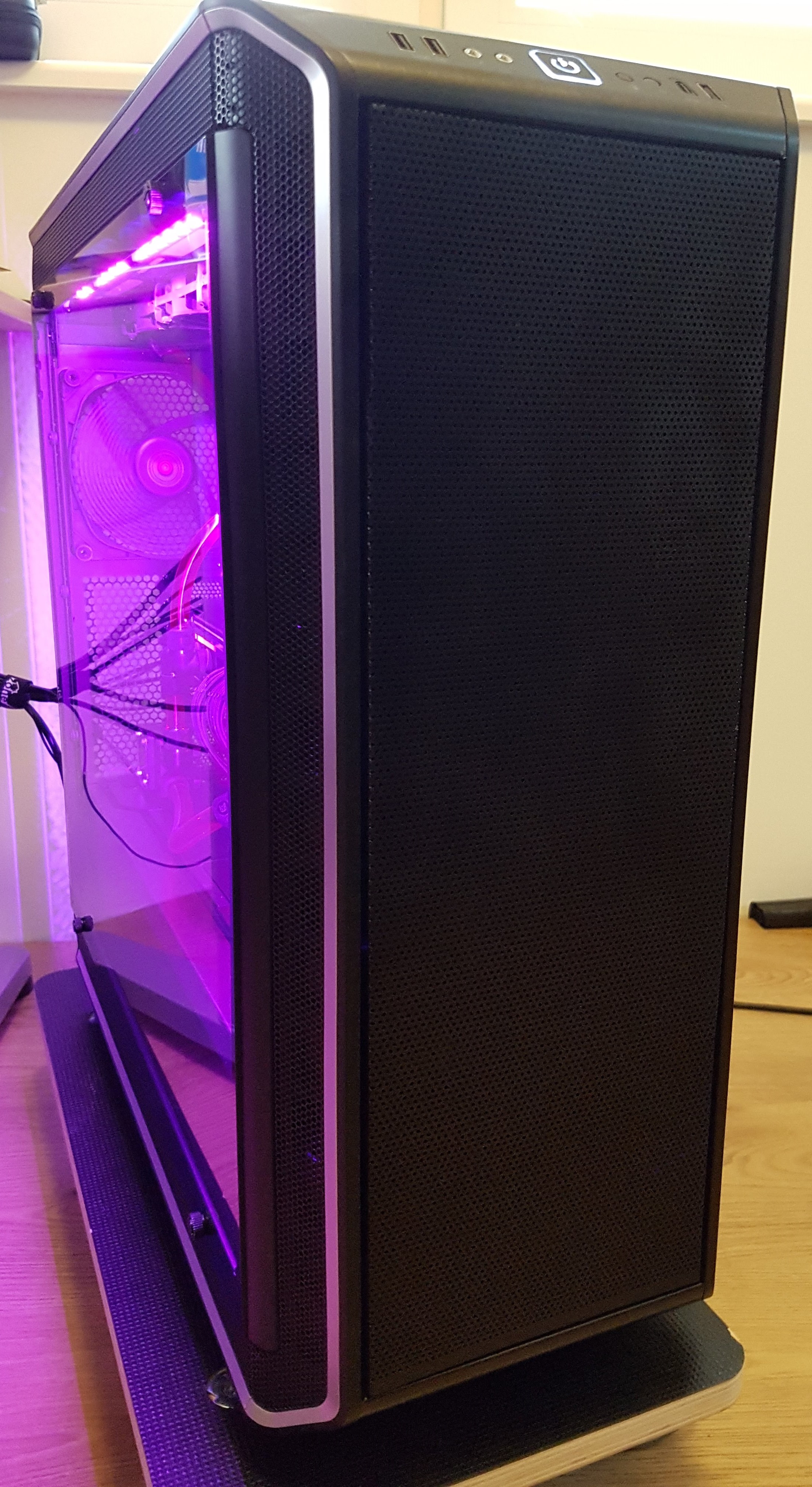

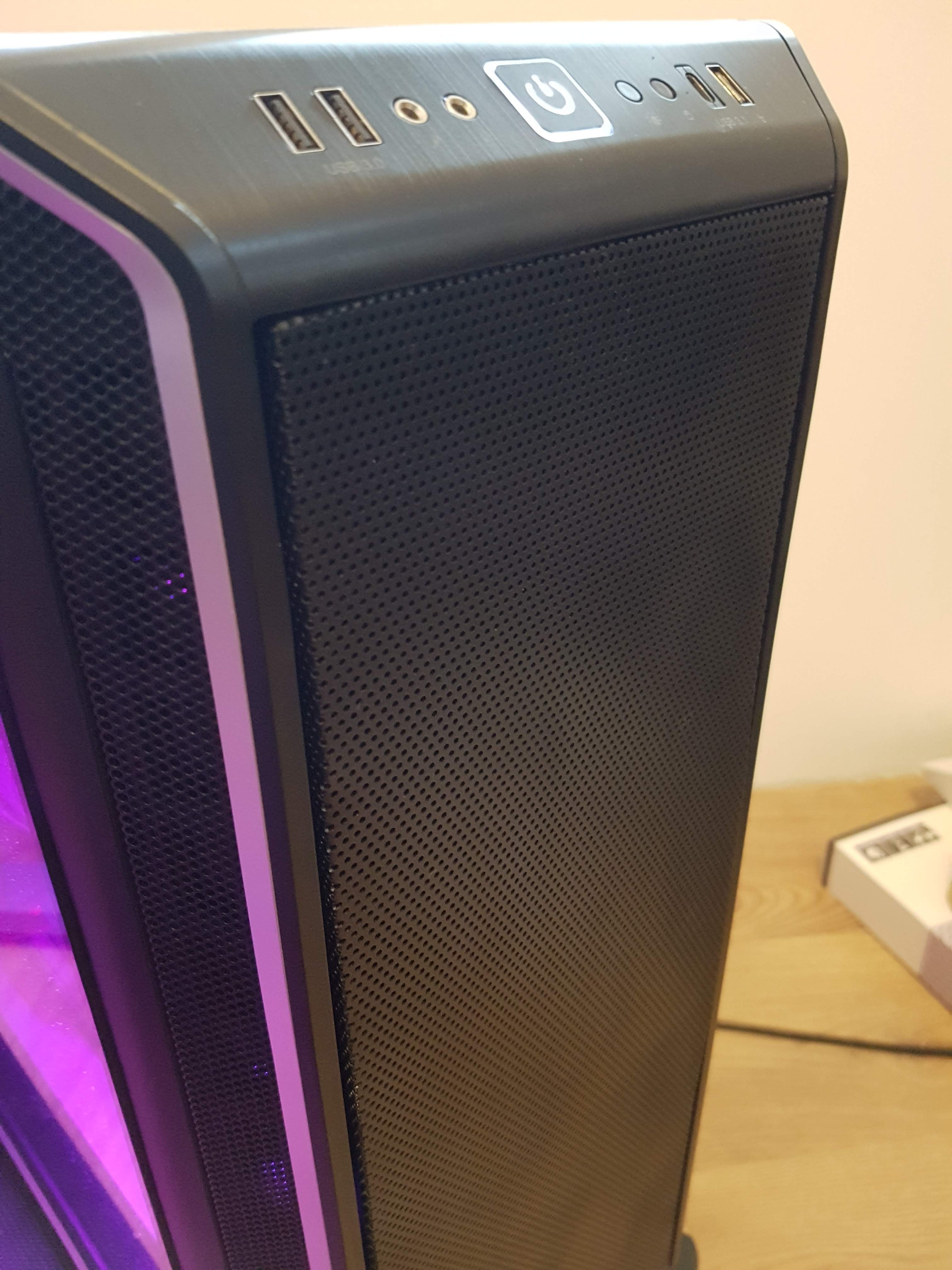

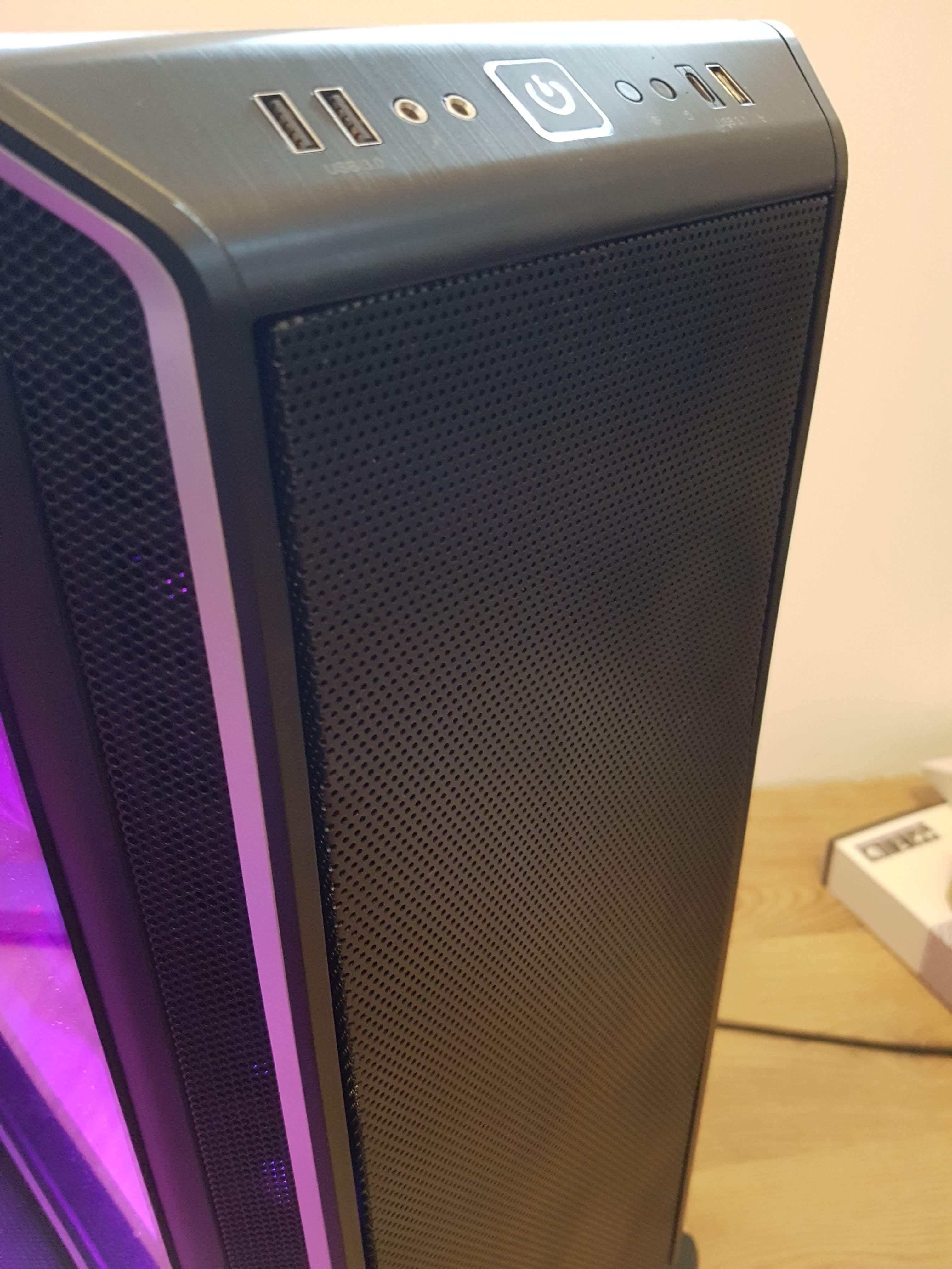

Frisch lackiert:
Reaktionen: Flomek und doZ

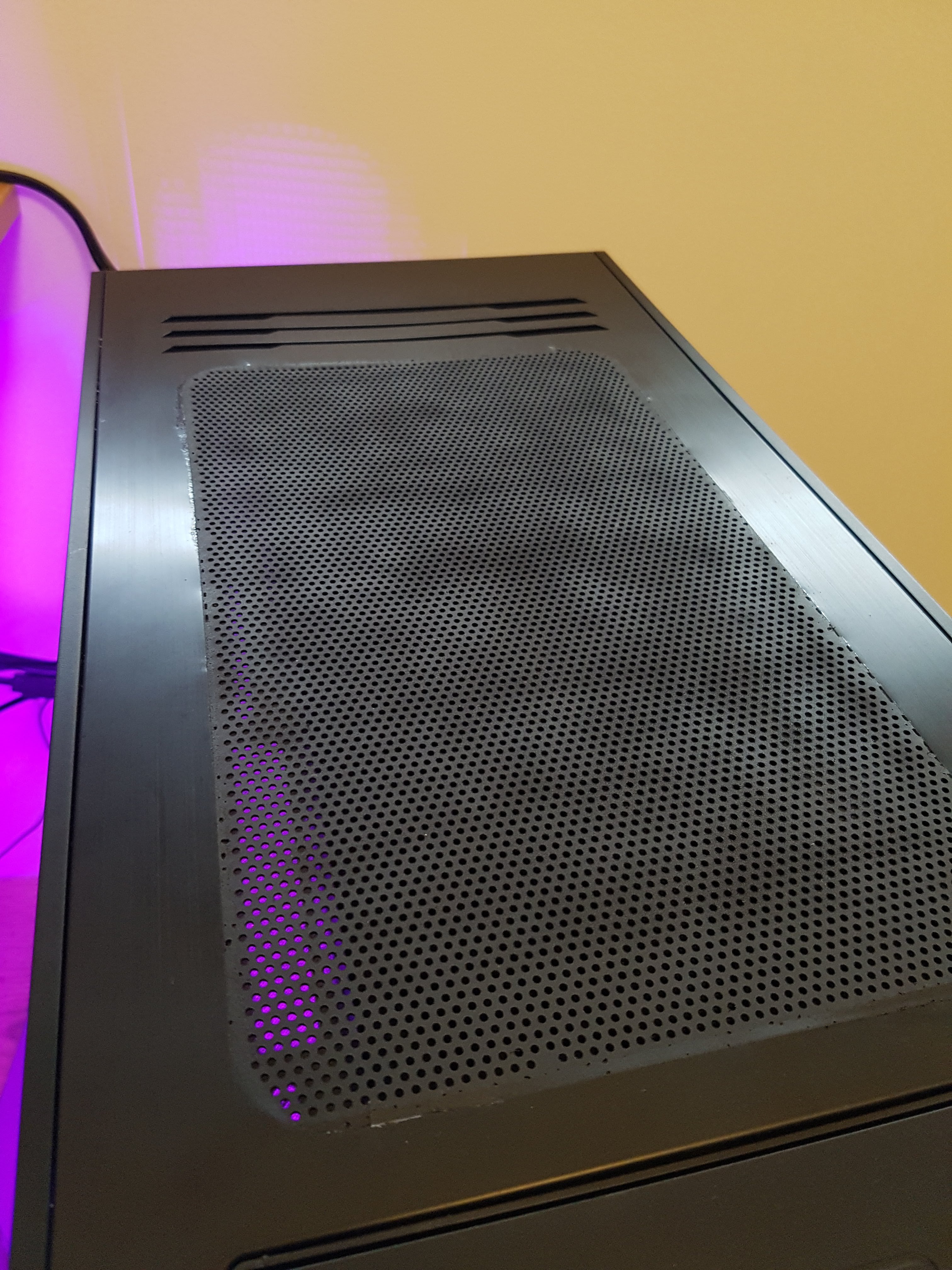

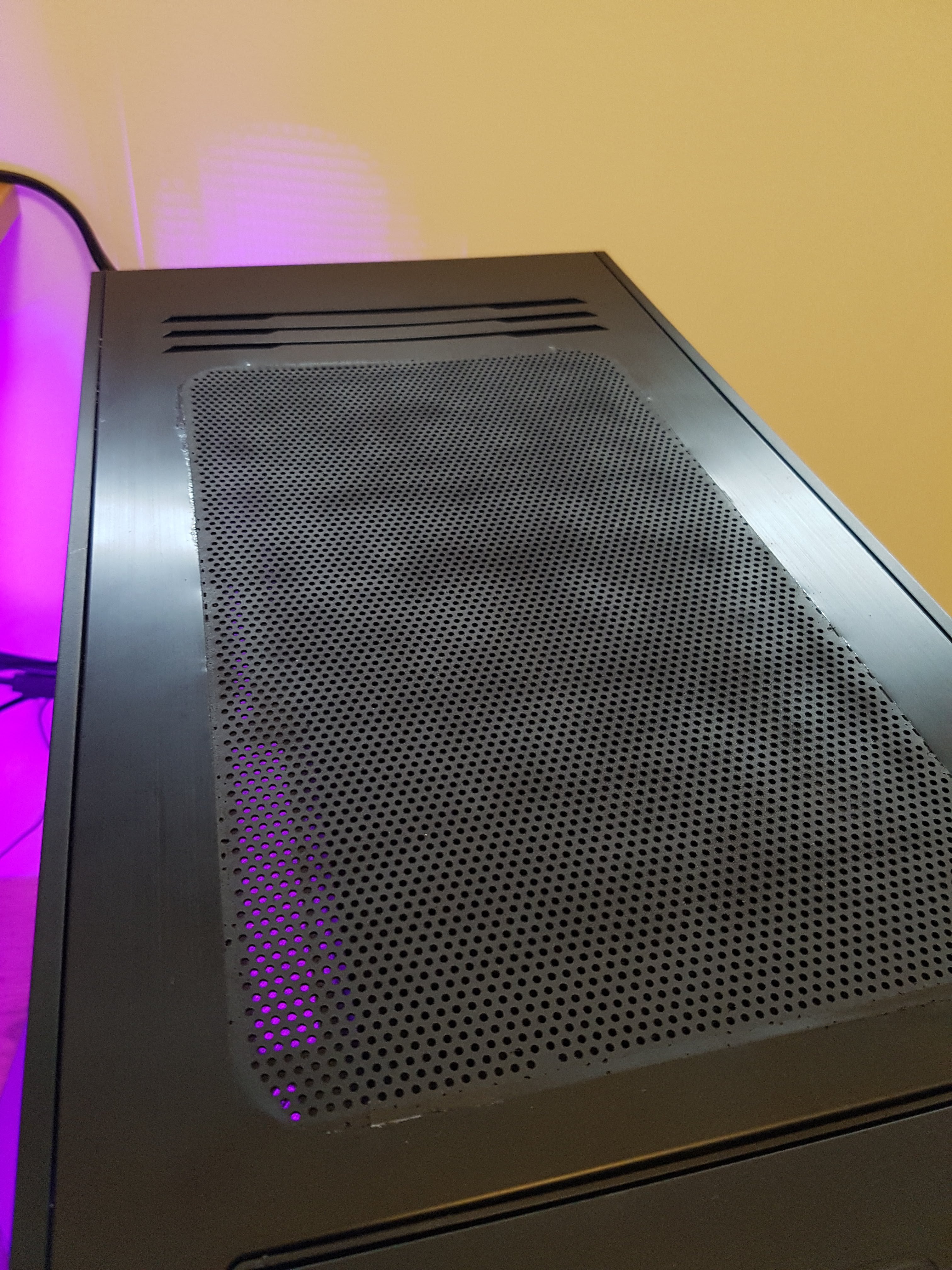

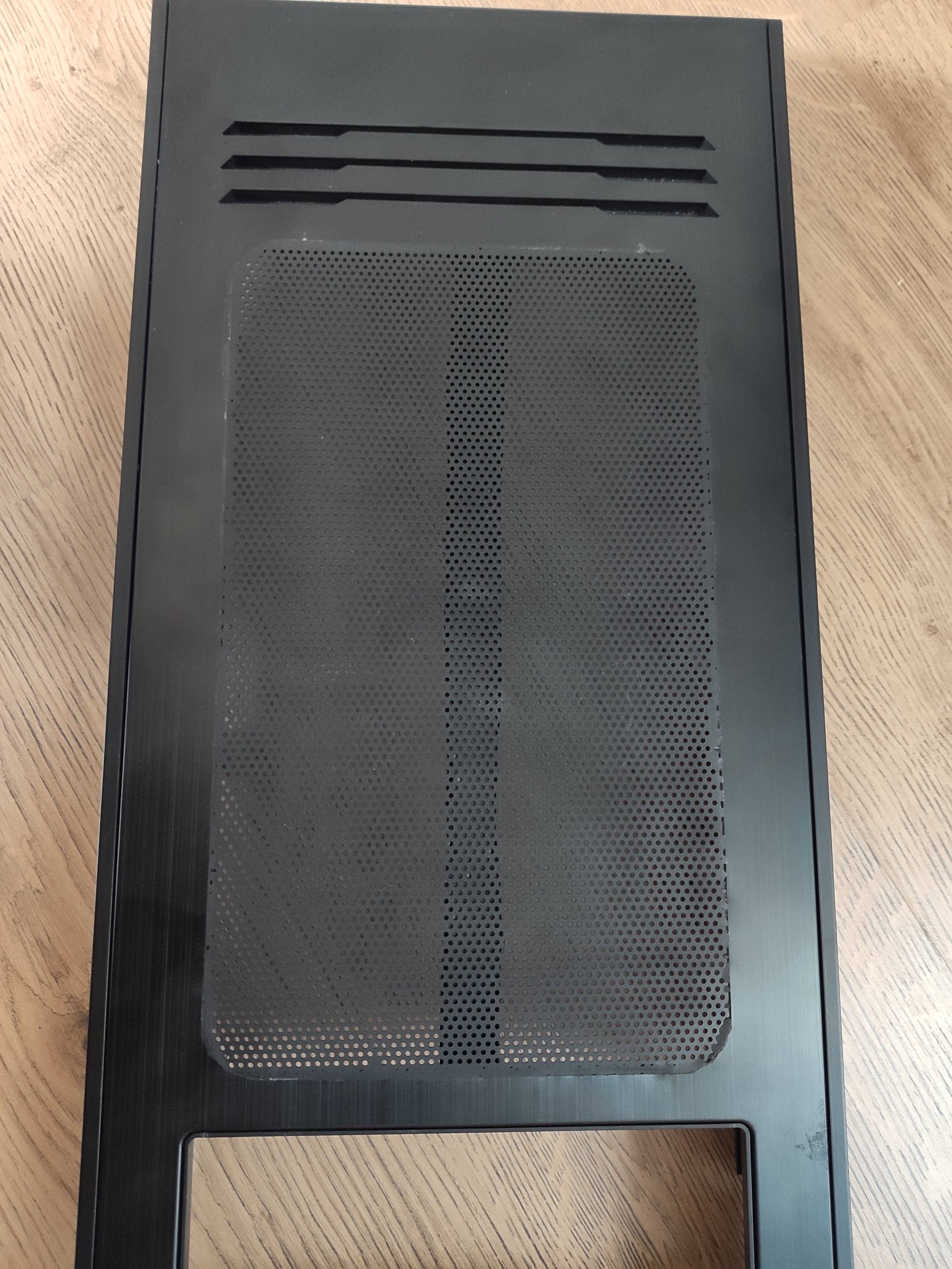

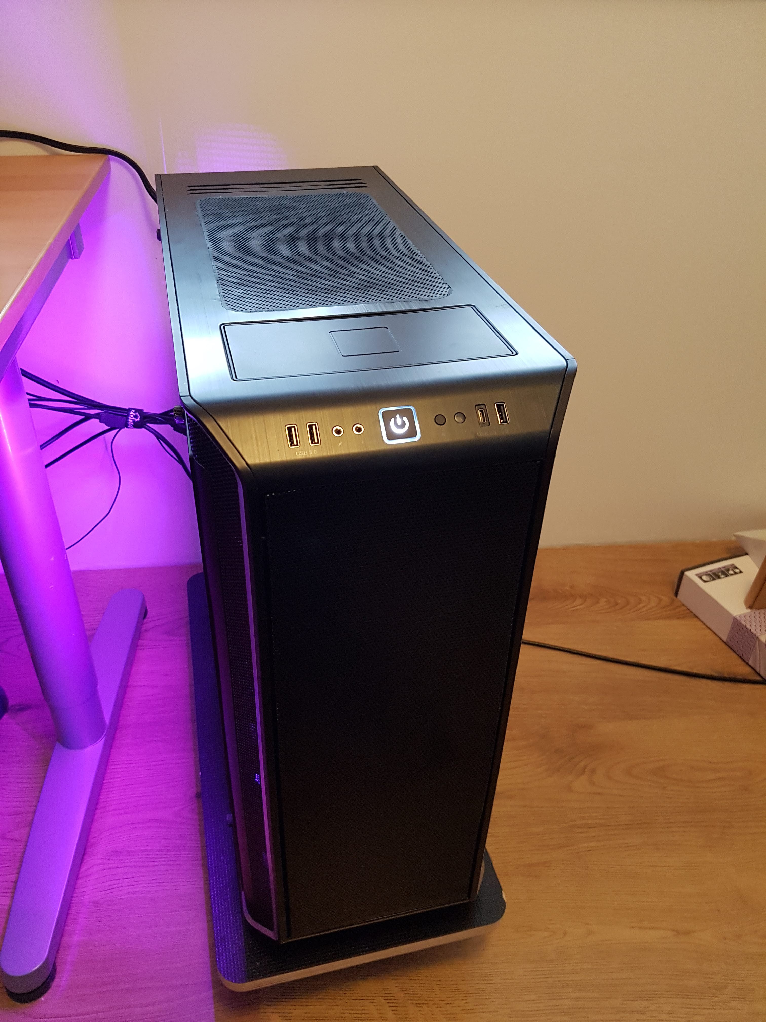

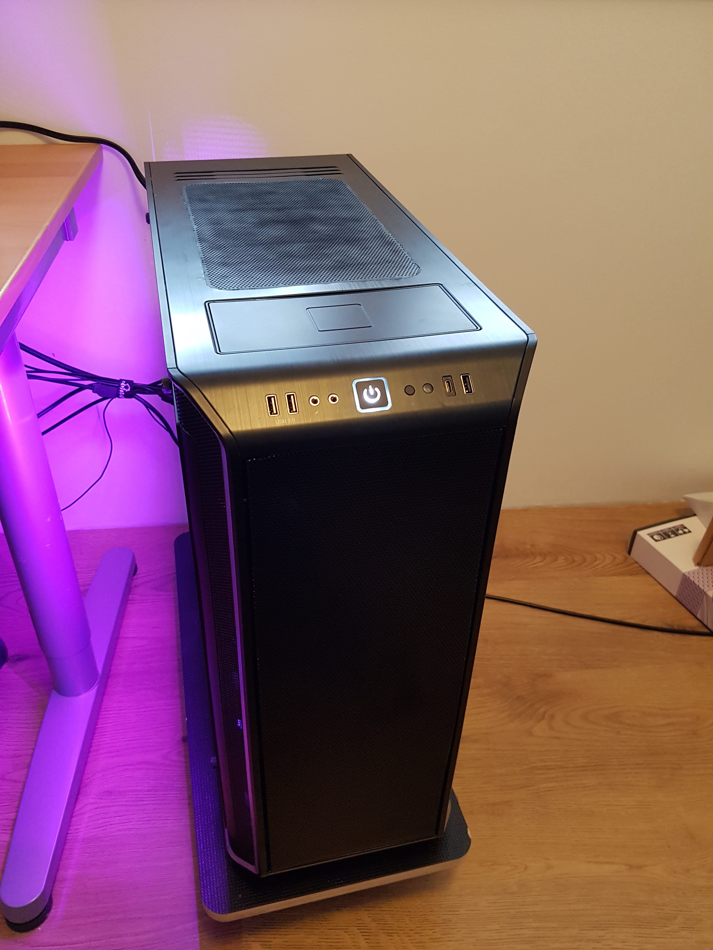

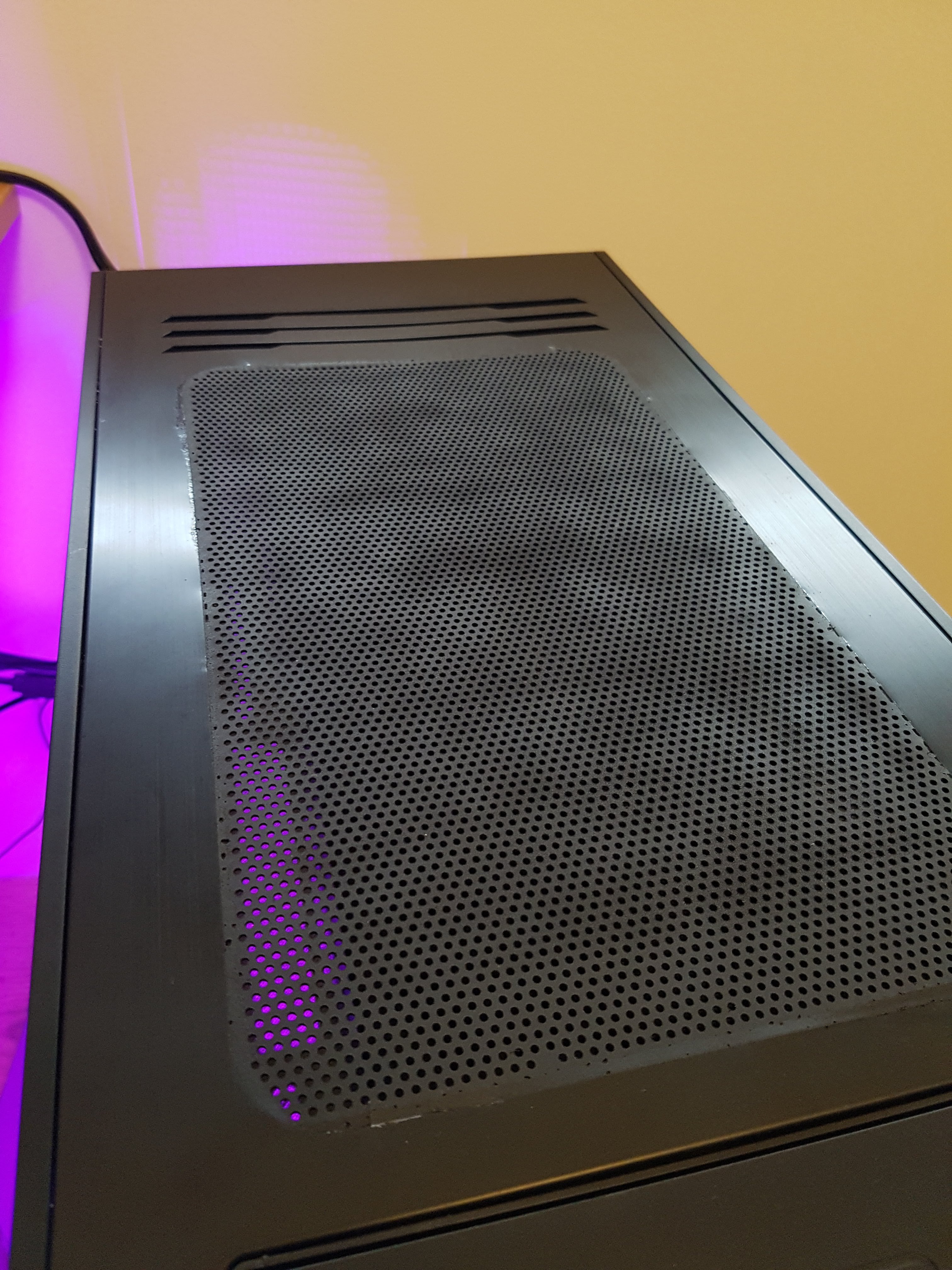

Hab jetzt im Deckel ebenfalls das Lochblech integriert.
Nun kann das Ding endlich atmen.

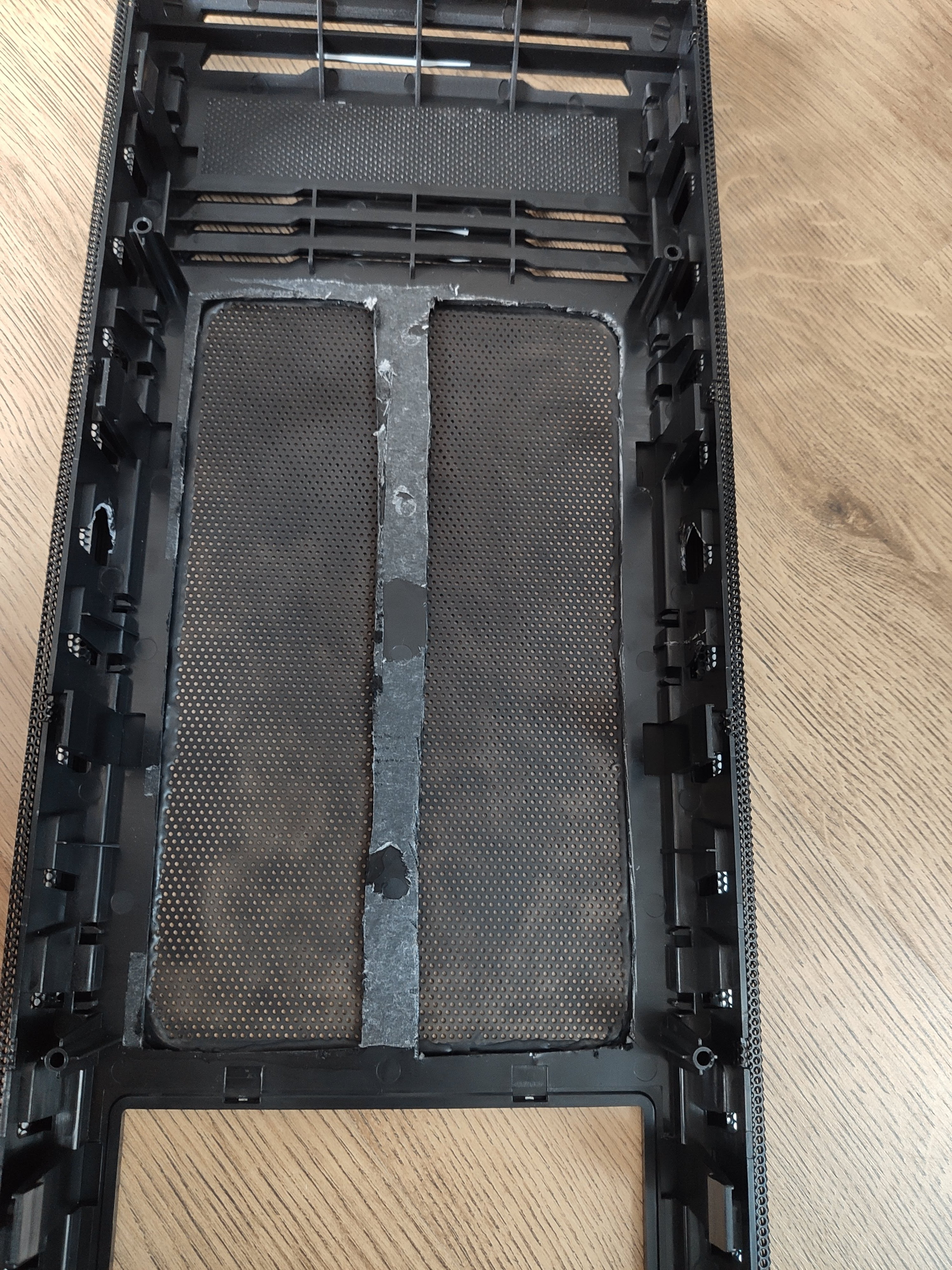

@DonnyDepp kannst du zu dem Deckelumbau noch ein paar mehr Informationen geben und vielleicht auch ein paar Bilder von der Unterseite posten? :-)
Womit hast du das Gitterblech verklebt?

Hey ;)
sorry, hab generell selten Zeit... Kinder zur Kita bringen, 9 Stunden im Büro und danach Kinder ins Bett bringen - repeat.
Also ins Metall fräst du dir einen Ausschnitt und ins Plastik darunter den Ausschnitt +1 cm für die Verklebung.
In der Mitte habe ich einen Plastikstrang zur Stabilisierung gelassen.
Das Lochblech hab ich mit 2 Komponenten Kleber fixiert, uhu irgendwas Stunden Endfest.
Lochblech und Metall säubern, in den Ausschnitt legen und mit Panzertape von oben eben fixieren.
Vor allem an den Übergängen muss das Tape festgedrückt sein.
Danach kannst von unten rundherum den Kleber verteilen.
Nach 12 Stunden ist es fest und du kannst es lackieren.
Achso, du brauchst auch noch dünnes, doppelseitiges Klebeband.
Die 4 Halterungsnippel zum Biegen werden dir höchstwahrscheinlich abbrechen.
Und wenn du eine Metallschere benutzt, dann nicht komplett durchdrücken ;)
