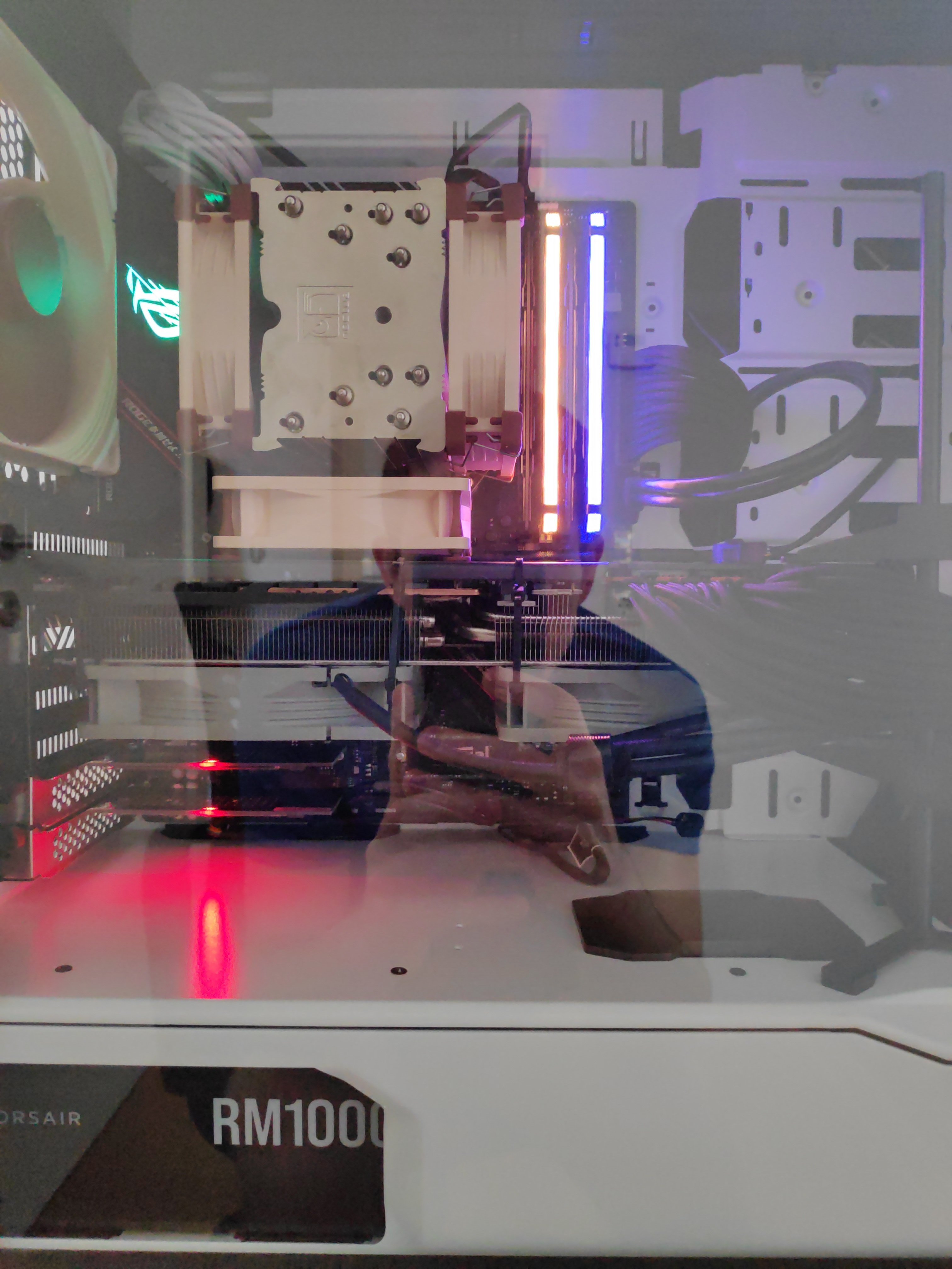

+1 fürn Noctua-Mod. Karte ist nicht zu hören bei 800 RPM.

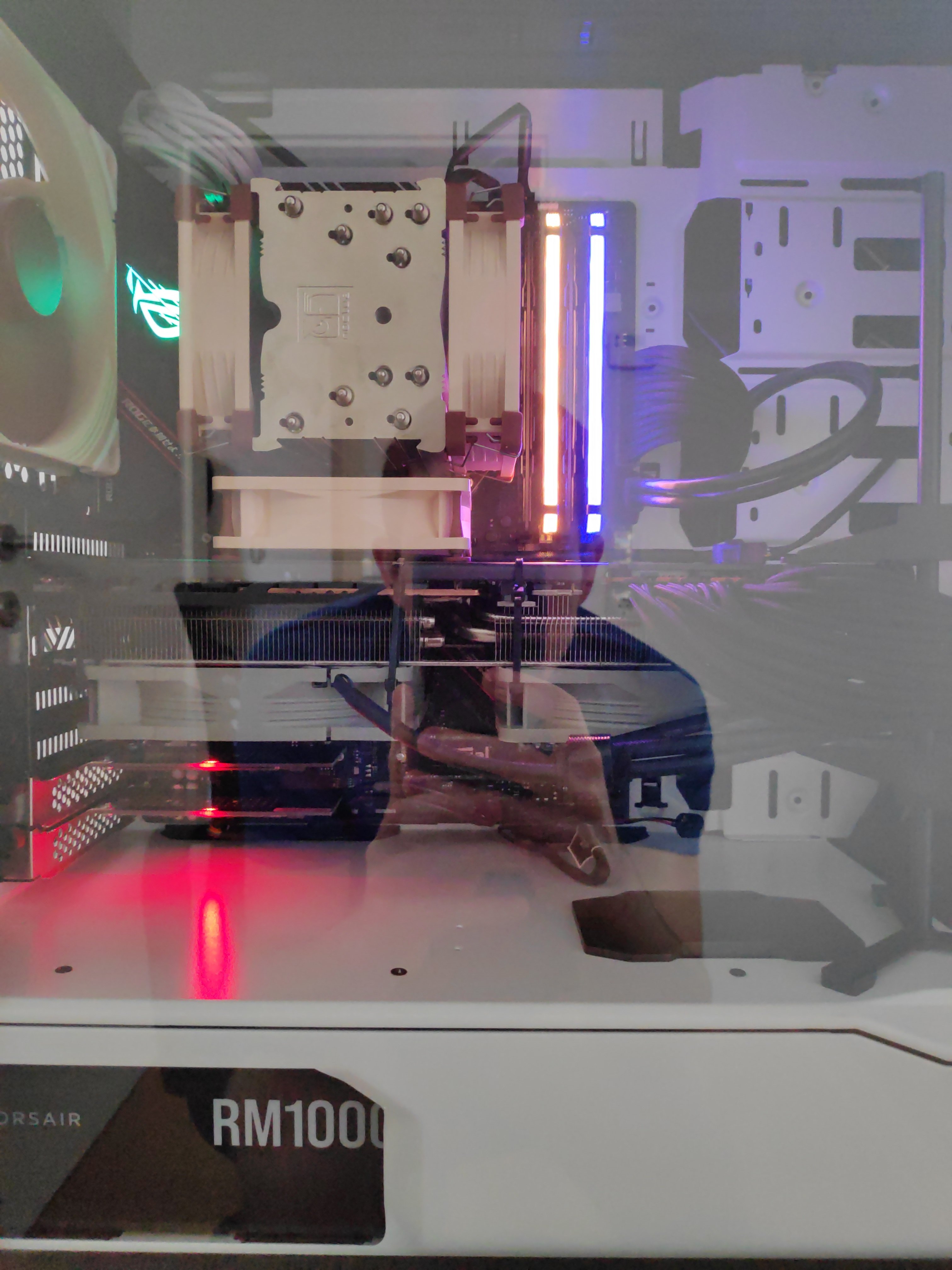

Die Idee mit Noctua Lüftern kam mir auch, habe sie schon hingelegt, um sie heute Abend mal zu testen. Optisch nicht hübsch, aber vielleicht können die bei mir dann mit 600 rpm laufen, ich teste das mal, denn ich habe ja noch zwei von den A12x25 ULN hier und meine Asus TUF lässt sich ja am Stück auseinander bauen und die 3 Lüfter sind nicht an der Karte einzeln festgeschraubt.

Das Problem ist gelöst. Die Asus TUF Lüfter sind runter, dafür 2 Noctua A12x25 ULN drauf, die jetzt im Idle erstmal mit 500 rpm laufen und somit nicht zu hören sind und im Gaming auch nur um 600-700 rpm haben und auf der Grafikkarte unhörbar sind. Die Temperaturen unterschieden sich überhaupt nicht, wie meine Tests ergeben haben. Nur laufen die eben nicht mit deutlich hörbaren 1000-1350 rpm, wie die TUF Lüfter, sondern eben mit 500-750 rpm und damit ist mein PC nun endlich so leise, wie es nur irgendwie möglich ist, ohne jeden Rahmen zu sprengen. Ziel erreicht!
