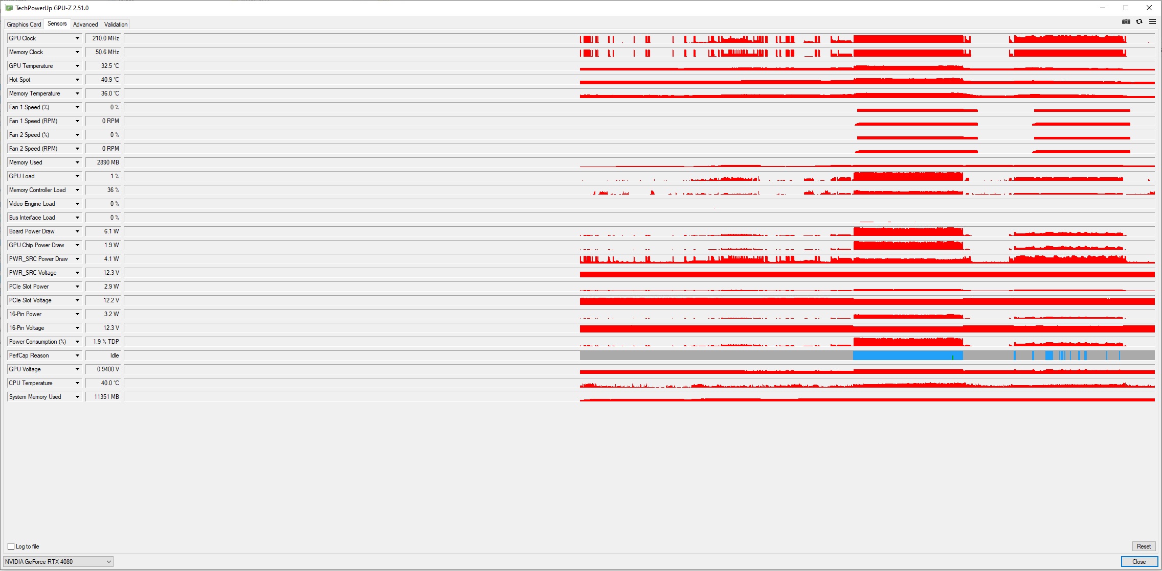

Anbei ein Screenshot von GPU-Z, einmal mit und einmal ohne FPS Limit.
CPU Limit könnte sein, kann mir aber nicht vorstellen das der 12700k die Daten zu langsam an die gpu liefert.
vielleicht ist das Game nicht wirklich anspruchsvoll für die rtx und das FPS Limit tut sein übriges und dann muss die Karte auch nicht "arbeiten".
der Verbrauch in idle kann schon sein, habe zwar eine RX 6800, die braucht aber im Leerlauf nicht wirklich Leistung und dümpelt auch im unteren 2stelligen bereich Rum.
der takt geht nicht Mal wirklich hoch dabei, genauso wie die Spannung unter 800mv ist.

Ich habe das Limit ja selbst mit Absicht eingestellt, es geht nicht darum ob die CPU der Flaschenhals ist.

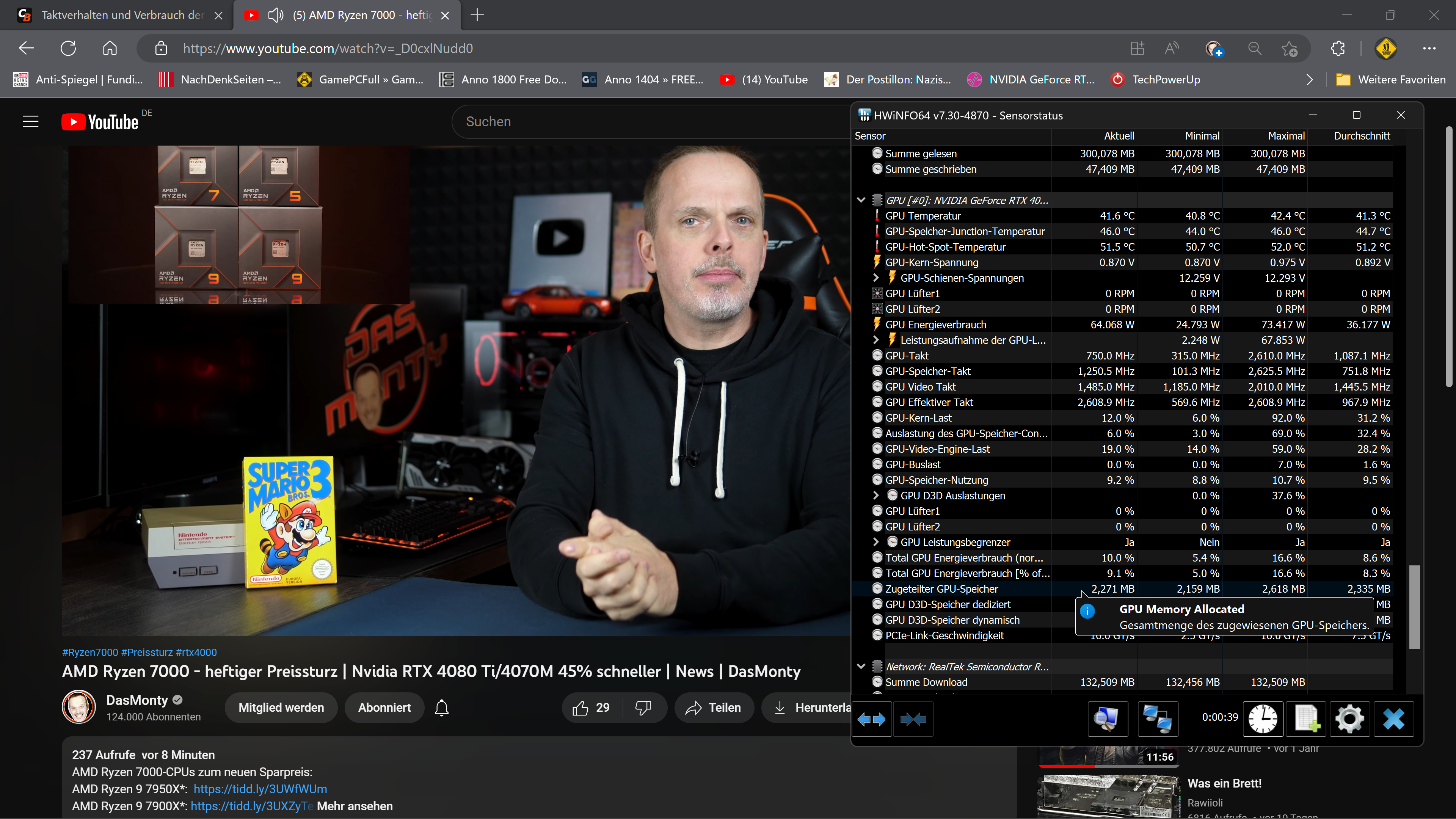

Meine 4090 Braucht bei YouTube 4K 120Hz im Durchschnitt 29 bis 35Watt das kommt schon hin !
Den Verbrauch beim Video kann ich noch halbwegs verstehen, das im Idle aber halt echt nicht. Noch ein 4080 Besitzer hier am Start mit 1440p Monitor?
Kannst Du mir mal kurz sagen auf welchen Takt Dein Speicher im Idle abgesenkt wird?
Blumentopf hat seinen Speicher auf 50Mhz runter. Bei mir geht der nie unter 210Mhz. Damit liegt der Idle Verbrauch bei ca. 13-15W.
Ich vermute es liegt am 4K120 Display, dass er nicht weiter runter taktet. Kannst Du das bestätigen? Du hast ja auch einen LG OLED.
Hier bei einem 4K60 Video
Ja das sind die 120Hz die verbrauchen so viel 500Mhz im Idle
Ich hab gerade mal auf 60Hz gestellt dann geht der Speicher bis auf 200Mhz runter bei 22Watt verbrauch.
wenn du aber ein Limit einstellst, dann wird auch die CPU nicht so am Rackern sein, wie ohne Limit. und da deine rtx bei 40% ist, kommen entweder die Daten nicht schnell genug von der cpu oder aber dein/die Games bescheren deiner rtx nicht wirklich Arbeit. Beispiel von mir, world of warships, Monitor auf 60hz (=60fps vsync) bei 2160p. GPU Auslastung nicht Mal 65% ( GPU takt effektiv durchschnitt 1800-1900mhz Stelle ich aber die FPS auf unbegrenzt (GPU) dann ist sie bei 99% Auslastung bei 2400mhz boost takt, was für das Game einen Schnitt von effektiven 2340-2350 mhz (Schnitt) ergibt, auf 2160p, aber ohne vsync und limitierter FPS. dein FPS Limit beschränkt ja mehr oder weniger die Arbeitslast von CPU und oder GPU. in der Leistungsaufnahme ist das dann Gesamtsystem von ca. 250watt mit vsync und ohne vsync nuckelt das System dann auch 350-400 Watt.
Das Spiel von denen die Daten hier kommen ist WoT, mir ist klar das das Spiel CPU lastig ist. Bei 160 FPS in 1440p ist halt weder die CPU noch die GPU im Limit. Dennoch taktet die GPU kaum runter (300 Mhz), lediglich die Auslastung fällt halt.
