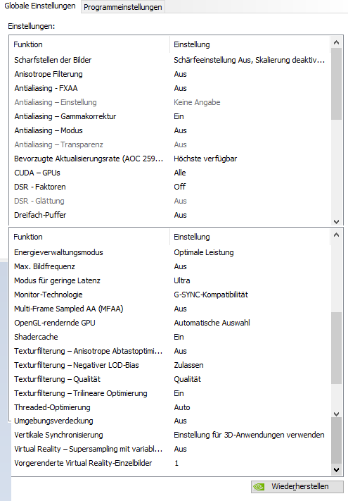

Mir gehen die Optionen aus die ich testen kann, bisher diverse verschiedene Nvidia Settings durchprobiert (s.Anhang), ohne Erfolg, am liebsten würde ich einfach ein Profil von jemandem kopieren bei dem alles flüssig läuft, meine Hardware sollte ja nicht das Problem darstellen?

Vsync/Gsync aus? Ultra Latency Mode im Grafikkarten Modus an oder aus? (Mit der Einstellung solltest du rumprobieren was besser läuft).
