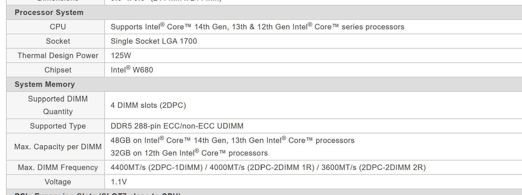

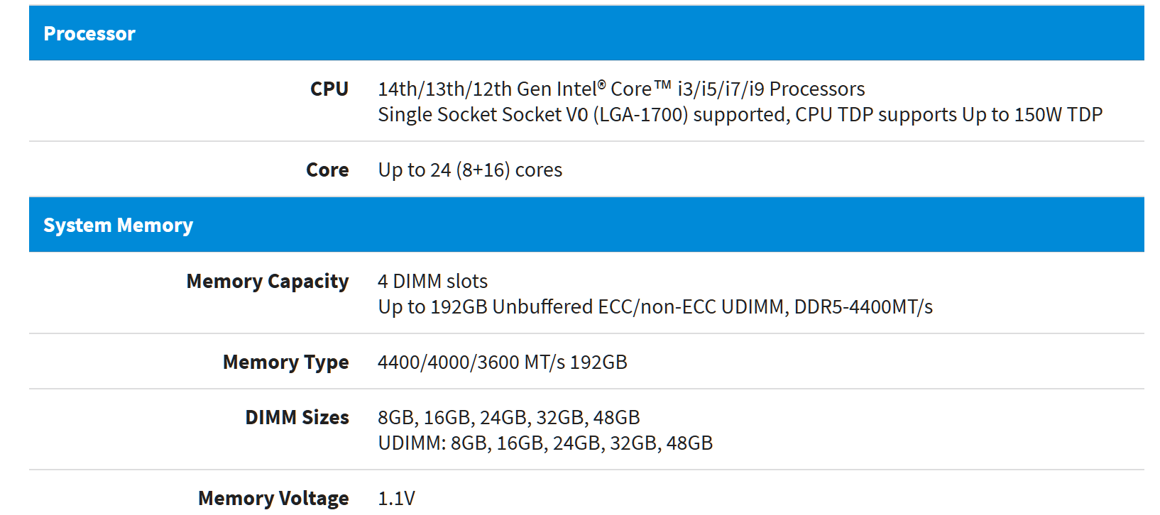

die Prozessoren laufen bei den Betreibern auf W680 Server Boards, die sind weit, sehr weit von dem Entfernt, was auf Consumer Boards außerhalb der Basis Spezifikationen einstellbar sind
https://www.supermicro.com/en/products/motherboard/X13SAE-F
https://www.asrockrack.com/general/productdetail.de.asp?Model=W680D4U-2L2T/G5#Specifications
Reaktionen: iron_monkey und ChrisMK72
