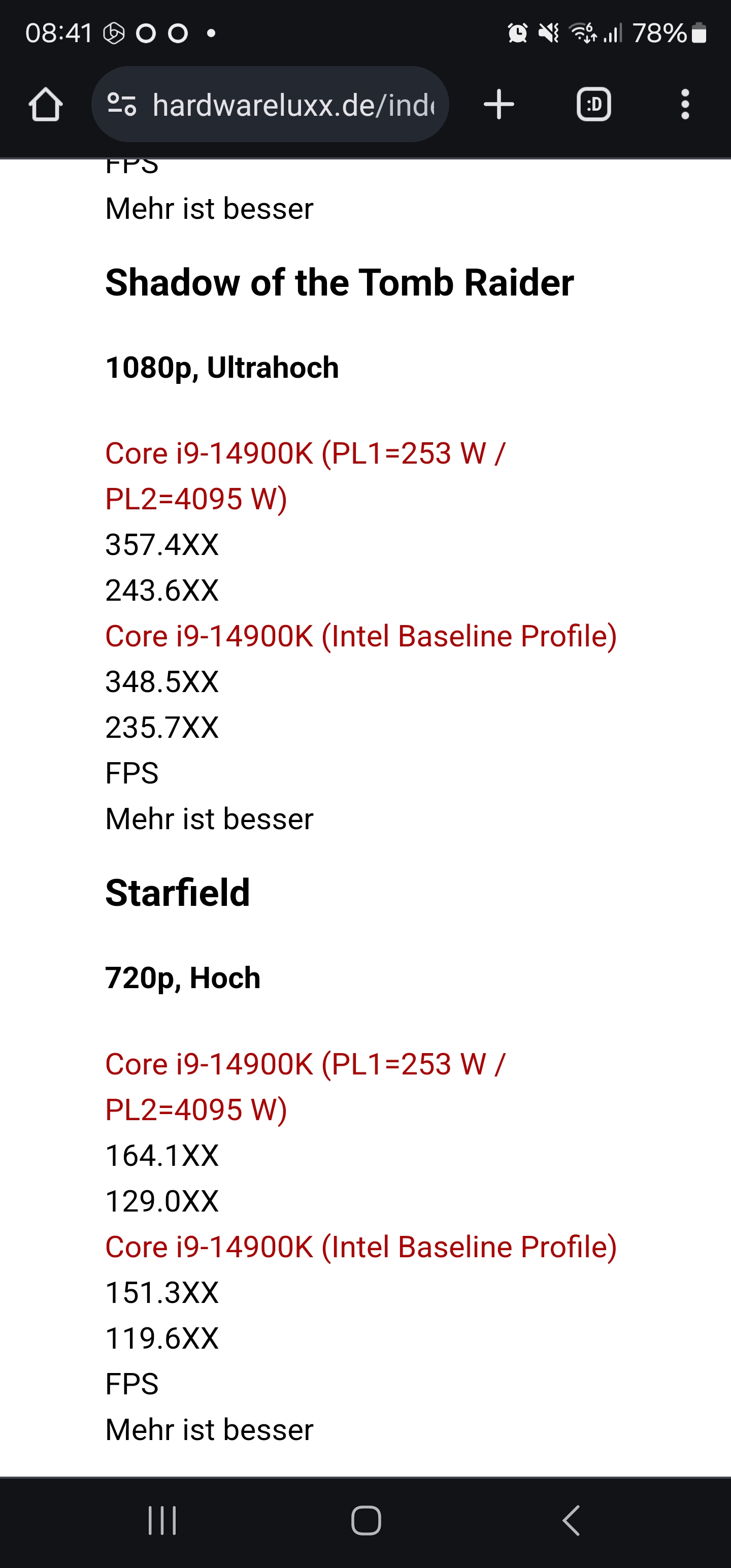

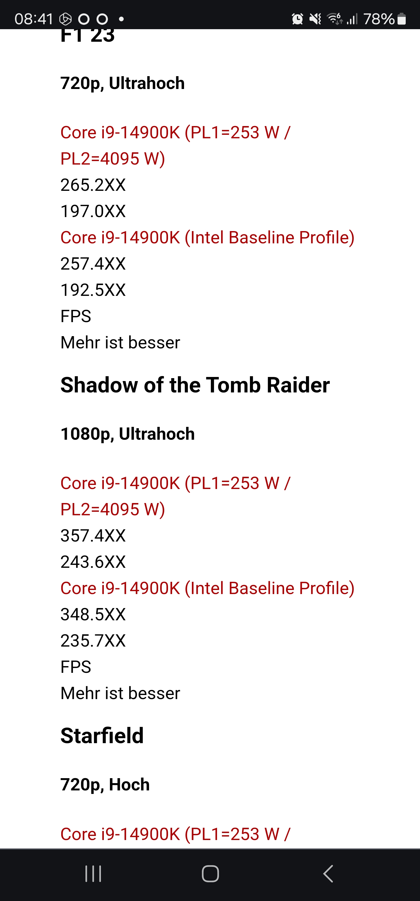

Intel hat die Benchmarks nicht mit dem baseline gezeigt sondern mit oc. Hier ein paar gaming Benchmarks mit dem Intel baseline Profil.
