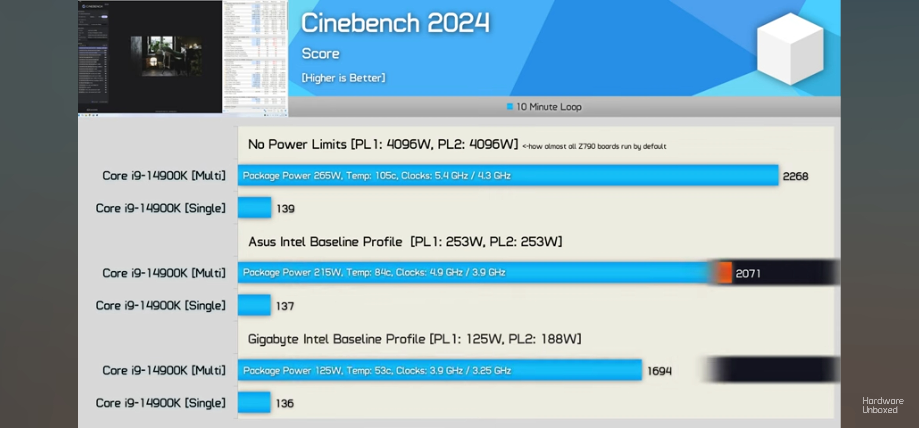

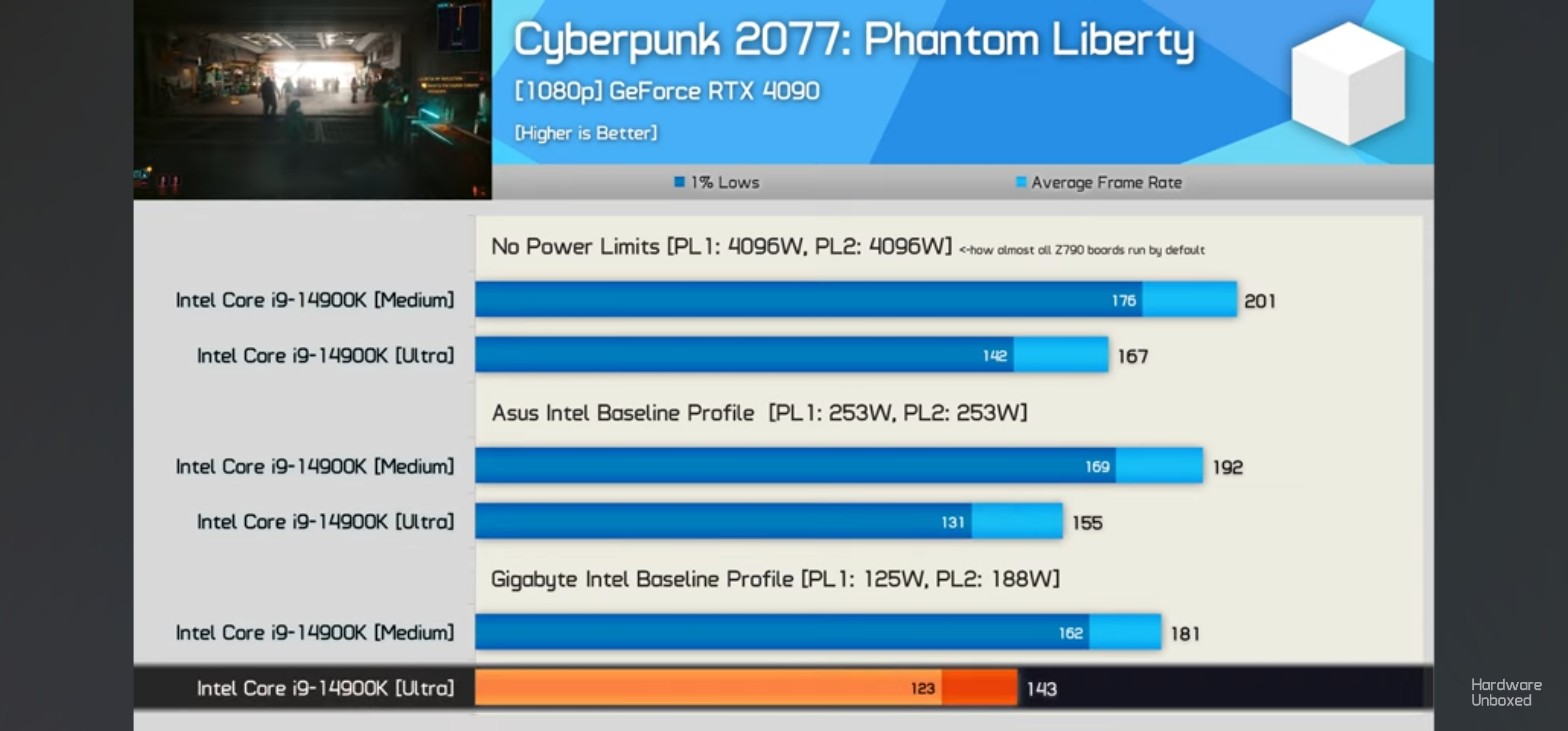

Echt traurig die neuen Benchmarks. Da ist der 14900k noch langsamer als die letzte CPU Generation
Da die letzten drei Generationen nahezu identisch sind, werden 12900K und 13900K ebenfalls Performance einbüßen, wenn man dort die Limits korrekt setzt. Dann passt alles wieder zusammen.
Reaktionen: nuestra
