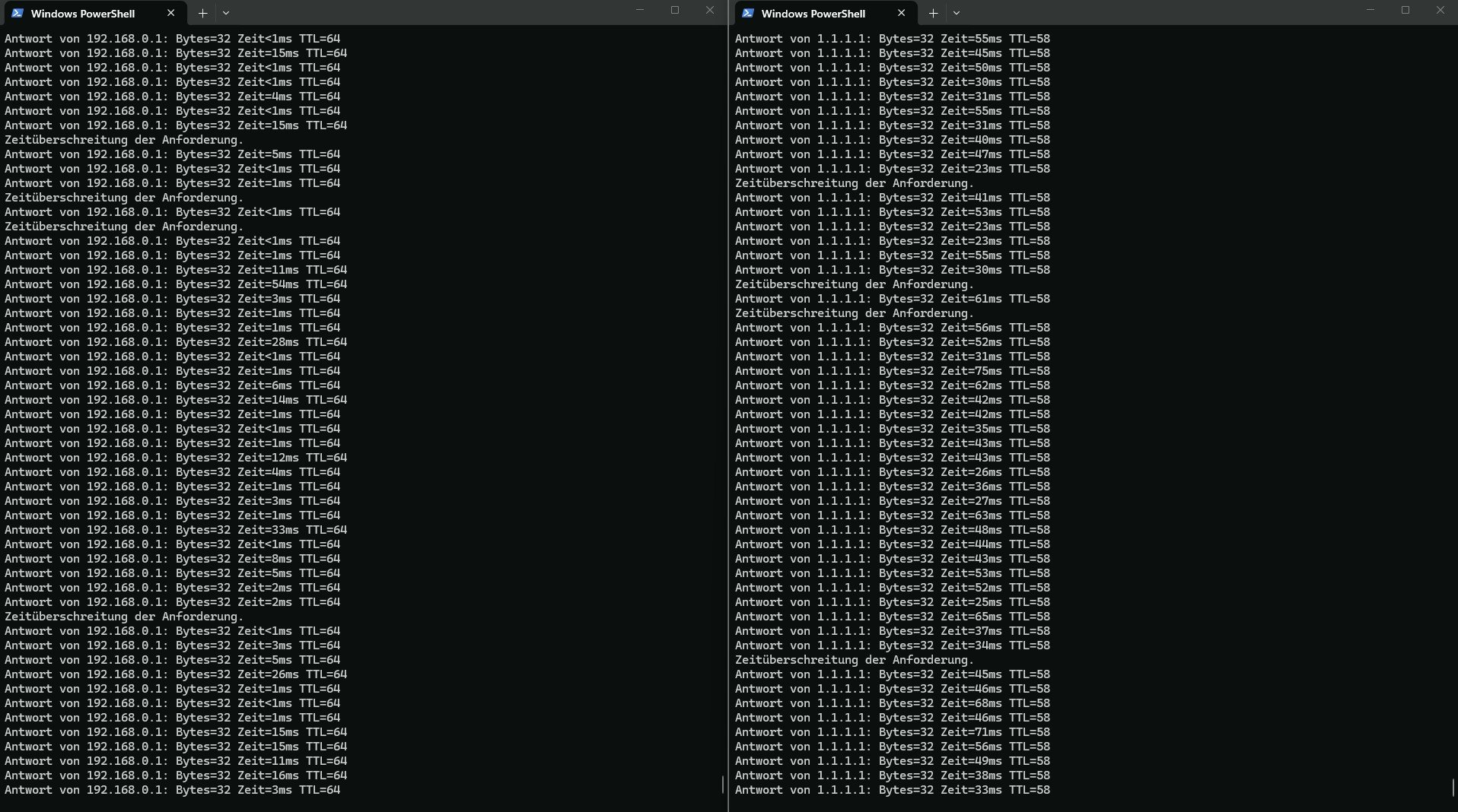

ich versuche gerade zu verstehen ob meine Probleme eher vom Router oder von der Vodafone-Leitung kommen. Vielleicht hat jemand mit ähnlicher Konstellation Erfahrung.
Ich habe die Tests bewusst getrennt nach LAN und WLAN durchgeführt und zusätzlich Ping-Tests zum Router und ins Internet gemacht. Ich kriege 1000mbits mit Ethernet und ca. 280mbits mit dem Wlan USB Adapter. Der Speed passt also.
1. LAN (Ethernet direkt am Router)​
Ping zum Router (192.168.0.1)​
  • Idle:
    • meist 1–3 ms, stabil
    • gelegentlich kleine Spikes bis ~10–15 ms
    • sehr seltene Timouts (Zeitüberschreitung)
  • Unter Vollast (Downloads):
    • regelmäßige Latenzspikes bis ~20–50 ms
    • Timeouts alle 10 Sekunden
Ping ins Internet (1.1.1.1)​
  • Idle:
    • ca. 20–40 ms stabil
    • häufigere einzelne Timeouts
    • teilweise Verbindungsabbrüche während Downloads
  • Unter Last:
    • starke Schwankungen (bis ~100–140 ms)
    • mehrere Timeouts
LAN-Fazit:​
  • grundsätzlich nutzbar
  • aber unter Last deutlich instabil
  • problematisch ist besonders, dass auch der Router selbst Timeouts zeigt
2. WLAN​
🏠 Ping zum Router (192.168.0.1)​
  • Idle:
    • meist stabil 1-5ms, mit Spikes bis zu 20ms
    • mehr Timeouts als mit LAN (sowohl mit 5Ghz als auch mit 2,4Ghz)
  • Unter Last:
    • deutlich häufiger Spikes
    • regelmäßige Timeouts (viel mehr als mit Lan)
    • deutlich instabiler als LAN
  • Idle:
    • bereits leicht schwankend
  • Unter Last:
    • sehr starke Latenzsprünge
    • häufige Timeouts
    • teilweise Verbindungsabbrüche (stärker als im LAN)
WLAN-Fazit:​
  • deutlich schlechter als LAN und viel instabiler
Wie würdet ihr das einordnen? Spricht das Verhalten eher für einen überforderten TG6442VF Router oder eher für ein Leitungs-/Segmentproblem bei Vodafone Kabel?
Danke im Voraus für eure Hilfe.

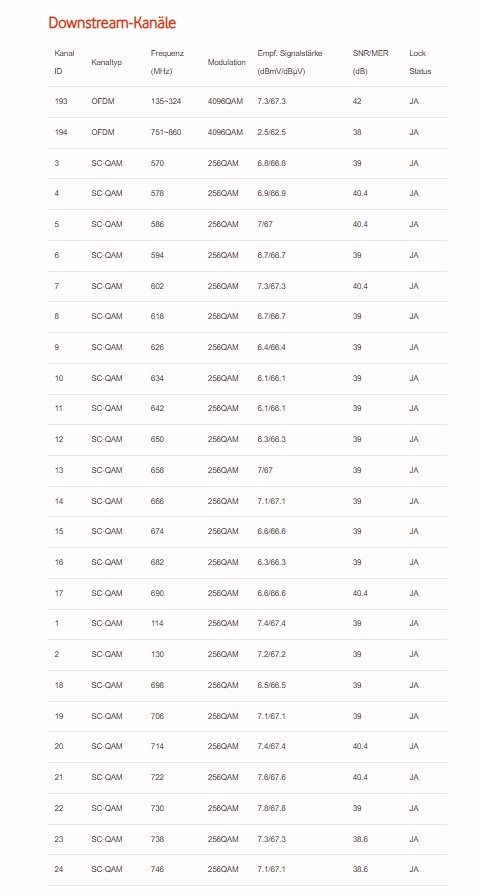

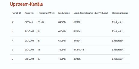

Das Einzige worauf ich zugreifen kann sind die Signalwerte und die sehen eigentlich unauffällig aus:
  • Downstream SNR ~37–42 dB
  • Power ~+6 bis +7 dBmV

Im Upstream liege ich teilweise bei ~52 dBmV (OFDMA), was ja schon recht hoch ist.
Für mich wirkt das eher wie ein Rückkanal-/Leitungsproblem oder zusätzlich ein überforderter Router, nicht wie normales Kabelverhalten. Selbst ein Ping auf 192.168.0.1 läuft ja rein lokal (PC zu Router) und geht gar nicht ins Vodafone-Netz. Dass es dort zu Timeouts kommt dürfte also weder mit Kabelinternet allgemein noch mit einer Auslastung im Netzsegment erklärbar sein.

@DerSchwatte wenn du schon Timeouts zum Router hast dann lass mal den Router tauschen.
Aber du kannst gerne auch mal deine Signalwerte posten.

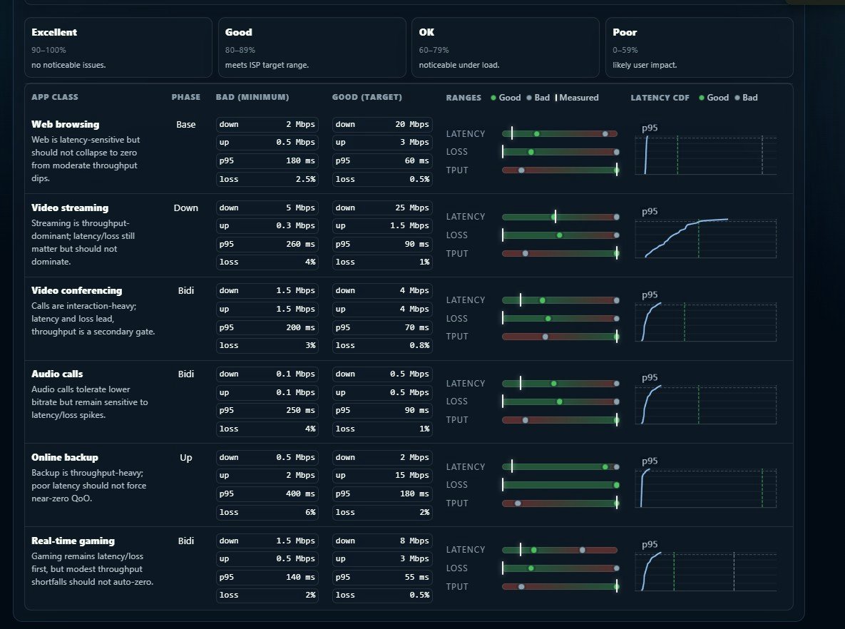

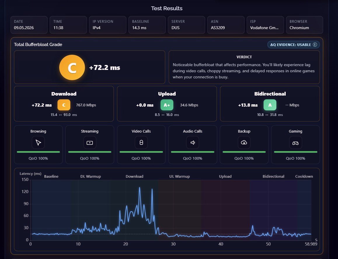

3. Das der Ping unter Last steigt z.B. während eines Downloads / Upload ist ein typisches Phänomen namens Bufferbloat, mach mal hier einen Bufferbloat und schick das Ergebnis hier mal als Screenshot: https://test.libreqos.com/

Signale:
Upstream.jpg​

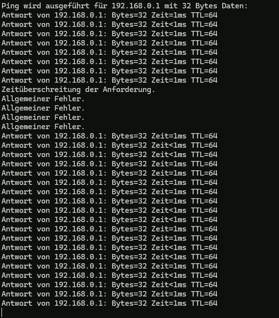

1. Da es auch im Wlan passiert bezweifle ich dass es am Kabel liegt. Ich habe leider keine Möglichkeit ein anderes Kabel zu testen. Meine Notebooks im Haushalt haben leider keinen LAN-Anschluss und die PCs sind zu weit weg für die kürzeren Kabel.
2. Auch ohne Internetanschluss, gibt es leider Timeouts. (siehe Screenshot) Daher die Vermutung dass es eher am Router liegt. Probleme an der Leitung sind aber nicht ausgeschlossen da ja auch der Ping ins Internet immer wieder Abbrüche hat.

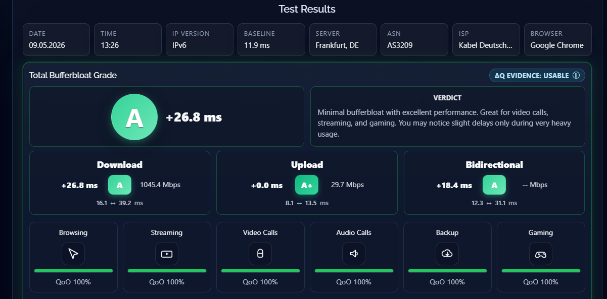

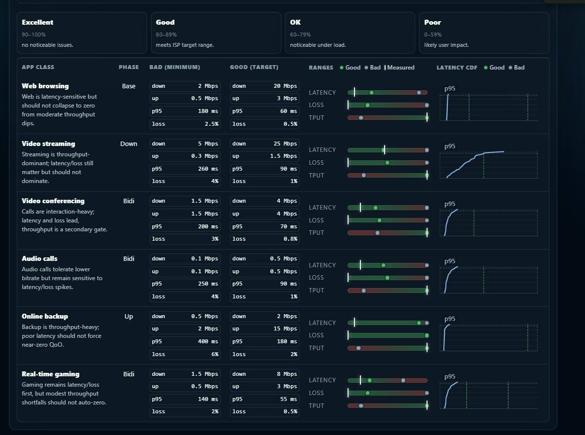

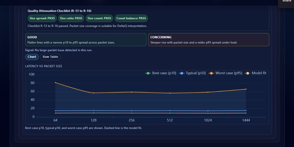

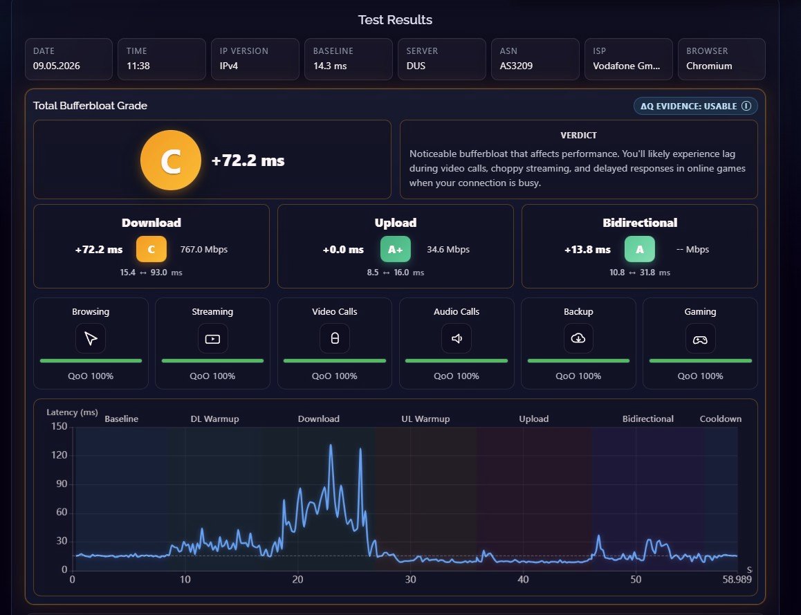

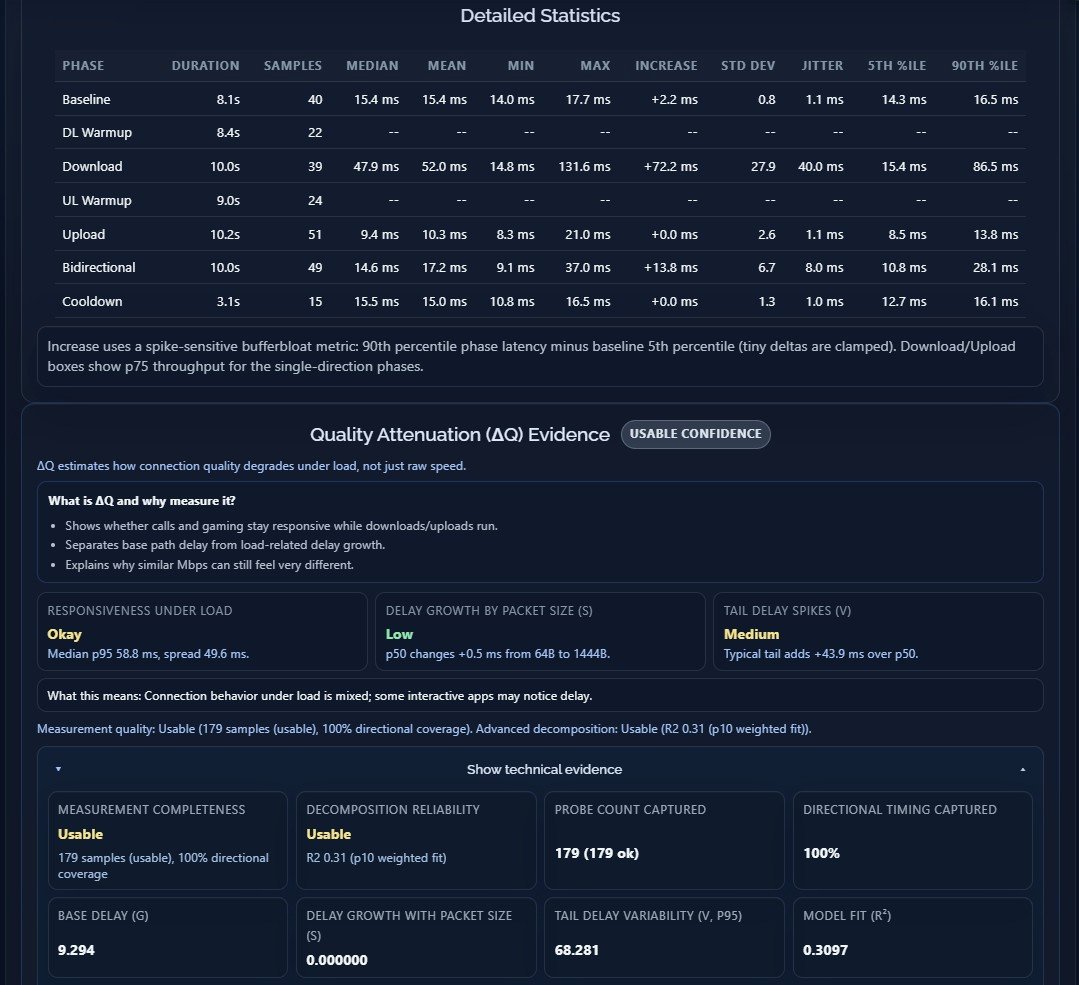

3. An Bufferbloat hatte ich auch schon gedacht wegen den Ping Schwankungen und Aussetzern während des Downloads. Daher überrascht das Ergebnis nicht wirklich. Die Werte sehen jedenfalls nicht gut aus. Ich konnte keinen Share Button finden daher findest du/ihr die Werte anbei als Screenshot.
Bufferbloat Test 4.jpgBufferbloat Test 3.jpgBufferbloat Test 2.jpgBufferbloattest 1.jpg

Findest du? Ich kann dir da nicht zustimmen, um ehrlich zu sein.
Die Messungen zeigen deutlichen Bufferbloat im Download, auch wenn kein Paketverlust vorhanden ist.
  • Download-Bufferbloat: +72.2 ms
  • Latenz steigt während des Downloads von 15 ms auf teilweise über 130 ms
  • Alles über 30–40 ms zusätzlich gilt bereits als spürbarer Bufferbloat. Bei +72 ms merkt man das sehr deutlich (Timeouts, Lag in Spielen, verzögerte Videocalls in Zoom/Skype, etc,).
Der Upload ist mit +0 ms tatsächlich sehr gut aber das Download-Verhalten zieht die gesamte Nutzung runter, sobald die Leitung belastet wird .Zusätzlich sind diese Werte sogar noch relativ gut im Vergleich zu vielen anderen Messungen in der Vergangenheit. Der Test lief unter recht sauberen Bedingungen, und trotzdem entsteht schon +72 ms Bufferbloat. Im normalen Alltag (mehrere Geräte, Hintergrund-Updates, Streaming etc.) wird es meist noch schlechter.
Kein Paketverlust ist natürlich gut, reicht aber nicht aus vor allem wenn die Verbindung zum Router und zum internet unabhängig voneinander immer wieder abbricht. Bufferbloat ist genau das Problem, das man bei guter Bandbreite (hier 767 Mbps) oft übersieht wie hohe Geschwindigkeit, aber miserable Latenz unter Last.
Ja bei 100% Auslastung kann das auch an deinem Netzwerk liegen.
Wie man sieht ist der Bufferbloat ansonsten absolut im grünen Bereich.

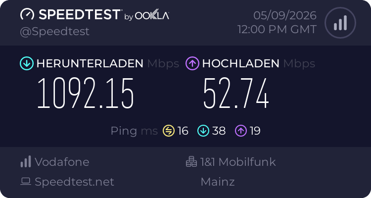

Auch solltest du mal schauen warum du nur 767 Mbits erreichst.
Was sagen andere Speedtests?
