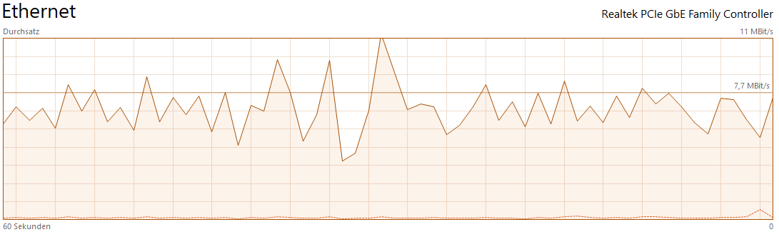

Jetzt am Wochenende hatte ich die Zeit mal etwas zu recherchieren und auch mir den Netzwerk trace anzuschauen und dieser sieht wie folgt aus:

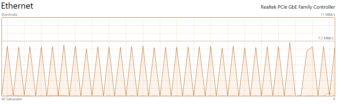

Da aktuell nur Twitch läuft, sind die Pieks halb so hoch (geringerer Verbrauch).
Hat jemand eine Idee, woran dies liegen könnte? Womöglich an dem neuen Mainboard? (MSI B550 A Pro)

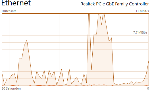

Was ich noch anmerken möchte, die Lags sind komischerweise nicht immer und gerade sehe ich davon keine, obwohl die Ethernet Übersicht noch immer so aussieht :/
Viele Grüße
Ergänzung:
Tatsächlich gibt es aktuell keine Lags und das ist die Überischt:
Es scheint mir ganz so, auch aus der Erfahrung, der letzten Tage, dass er immer "am Anfang" diese Probleme hat.
Was es natürlich umso schwieiriger macht, richtig das Problem zu ermitteln

Das liegt schlicht und ergreifend daran, dass du das falsch interpretierst. Wie @holdes schon geschrieben hat, ist es vollkommen normal, dass bei Streams gepuffert wird. Es werden nicht zwingend konstant xx Mbit/s vom Stream geladen, sondern durchaus auch nur Teile. Auf deinem ersten Screenshot kann man schön sehen, dass in 60 Sekunden 29 Peaks aufgetreten sind. Das ist sieht verdächtig danach aus, dass der Twitch-Player alle 2 Sekunden den Puffer füllt und einen Teil des Streams runterlädt. Dass dazwischen nix passiert ist in der Regel unkritisch, weil der Player während dieser Zeit aus seinem Puffer abspielt, also das was er kurz zuvor bei einem der letzten Peaks runtergeladen hat. Wenn es trotzdem ruckelt, kommt der Player mutmaßlich nicht damit hinterher, den Puffer zu füllen und er läuft leer bevor er den nächsten Part runtergeladen hat.
Es mag sein, dass das Problem jetzt weg ist, aber die Peaks als solche sind kein Indikator für irgendwelche Probleme, sondern zeigen lediglich das Lade-Verhalten des Players. Da könntest du dir auch die CPU-Auslastung angucken und würdest dieselben Peaks sehen, wenn alle anderen Anwendungen rausgefiltert werden würden.

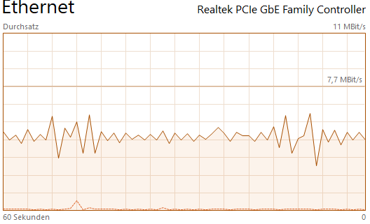

(Darüber hinaus wundere ich mich, weshlab gelegentlich dieses Peaks auftauchen (was z.b. eben wieder der Fall war) und nach refresh (ansonsten nichts geändert) ein kontinuierlicher Download zu erkennen ist)
Das würde die Puffer Theorie von Twitch nicht untermauern.
Aktuelles verhalten mit laufenden Twitch (ohne weitere aktive Anwendung bis auf den Browser)

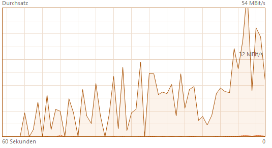

Ich habe mal zwei Downloads über Steam gestartet, der erste 140Mb sah wie folgt aus:

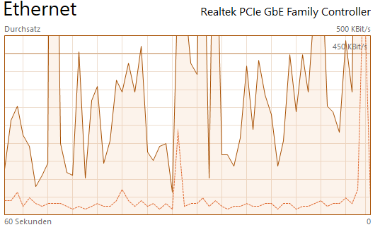

Der zweite (Stellaris) zieht jetzt aktuell nur noch im KBit Bereich: und springt jetzt zwischen 10MBit und paar KBit hin und her.

Beim Testen von der Downloadgeschwindigkeit am besten mal eine Linux ISO mit 3-5GB laden. Wenn du mit Steam was lädst sind das meistens mehrere Dateien und im Zweifel nur kleine, damit bekommst du keine gleichmäßige Auslastung hin ;).
