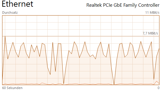

Kann man nicht bei einem Problem bleiben? Wann "ruckelt" nun etwas? Laut Eingangspost bei Twitch, dann in Verbindung mit einem Spiel. Nun CoD ..
Wenn Twitch oder anderes alleine ruckelt und du vermutest etwas mit deiner Ethernet/Internetverbindung, kannst du z.B.

@douggy Bereits im Eingangspost hatte ich geschrieben, dass das gleiche Problem auftritt bei Twitch als auch bei Spielen wie Hearthstone und Modern Warfare.

Habe mittlerweile meine Zweifel, dass das Problem wirklich am Netzwerk liegt.

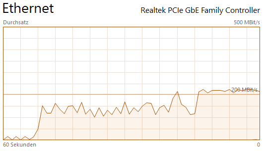

Habe jetzt Sowohl die Chipsoftware geupdated, das neuste Nividia update (nun auch mit Geforce Experience), als auch den Netzwerktreiber von dem Board geupdated.
Aktuell bin ich dabei Ubuntu auf den Stick zu ziehen für Linux Live, hier sieht der Download wie folt aus:
Also auch hier stimmt wieder etwas nicht :/
By the way, auch nach all den updates war noch immer der Lag aktuell zu sehen bei twitch.
