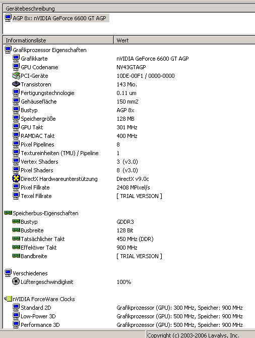

Also Everest sagt folgendes zur Graka.
Vielleicht kannst du mir ja jetzt noch weiter helfen.
Nein, das sagt rein gar nichts aus. :rolleyes:

mit welcher version von everest hast du deine karte ausgelesen?
kann meine gigabyte 6600 gt silentpipe turboforce (500/1120) edition nicht damit auslesen (AGP)

@bounty1410:
Mit der aktuellsten die es bei CB gibt.
