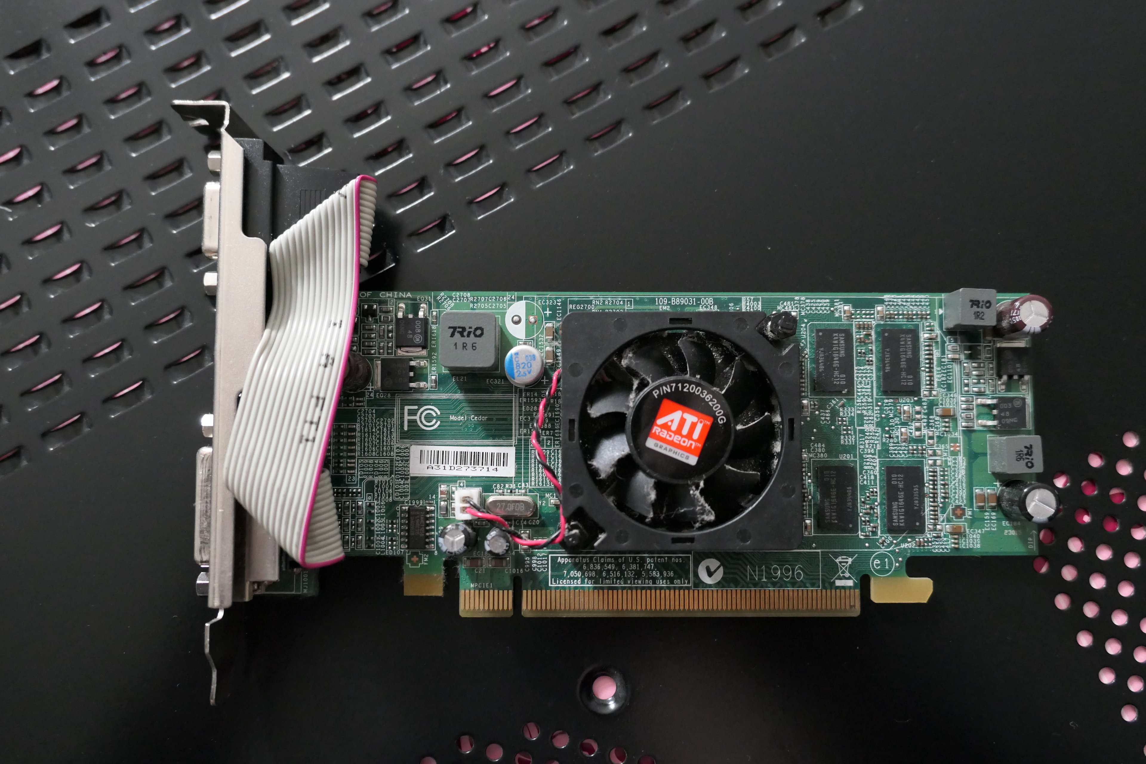

Ich würde in dem vorhandenen PCIe-Slot gerne eine Grafikkarte installieren. Ich habe hier noch eine Grafikkarte herumliegen, von der ich leider nicht genau weiß, was es für eine ist. Auf dem Lüfter ist folgende Nummer aufgedruckt: P/N 7120036200G.
Ein bisschen Recherche ergab, dass es vielleicht eine ATI Radeon 4550 für einen DELL-Rechner ist. Ich habe die Grafikkarte im PCI-e-Slot installiert. Leider ist es mir nicht gelungen, die erforderliche Software (Treiber) zu installieren.

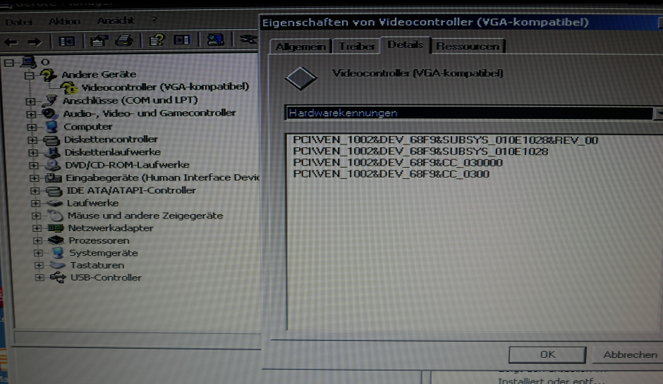

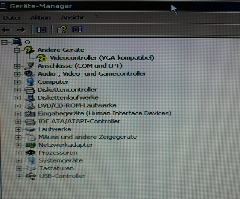

Wird die Karte denn grundsätzlich erkannt und als (unbekanntes) Gerät im Gerätemanager gelistet?
Falls ja, Hardware ID posten.

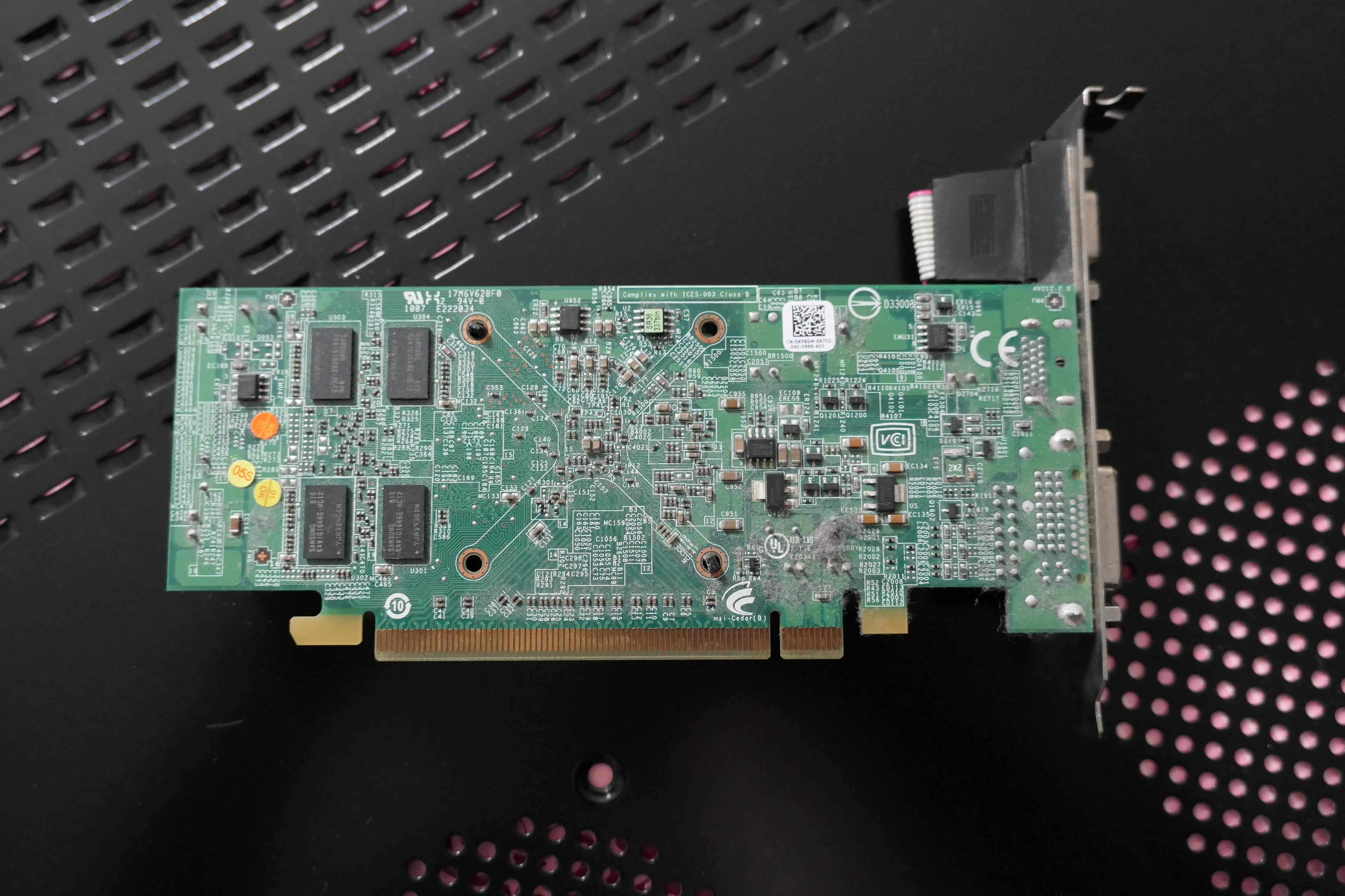

Kannst du mal zwei Fotos (vorn/hinten) von der Graka zeigen?
Im Zweifel Kühler ab und Chip fotografieren.

Im Gerätemanager nachschauen, welche Hardware-ID die Karte hat. Aber ne HD4550 wird es wohl schon sein. Da hätte ich ebenfalls den Catalyst 13.4 versucht.

Gerätemanager wird eine Grafikkarte erkannt und gelistet, jedoch mit einem gelben Fragezeichen versehen.

Rechtsklick, Eigenschaften, Details, Hardware ID
Cedar deutet auf eine neuere Graka.
Hier die Modelle wo sie verbaut wurde (runterscrollen)
https://www.techpowerup.com/gpu-specs/amd-cedar.g113
Da steht auch welchen Treiber du brauchst:
Latest Drivers:
Windows XP / 8:
Catalyst Software Suite 14.4
SaxnPaule schrieb:

Es hat geklappt. Es ist tatsächlich eine HD5450, die CSS 14.4 benötigt.

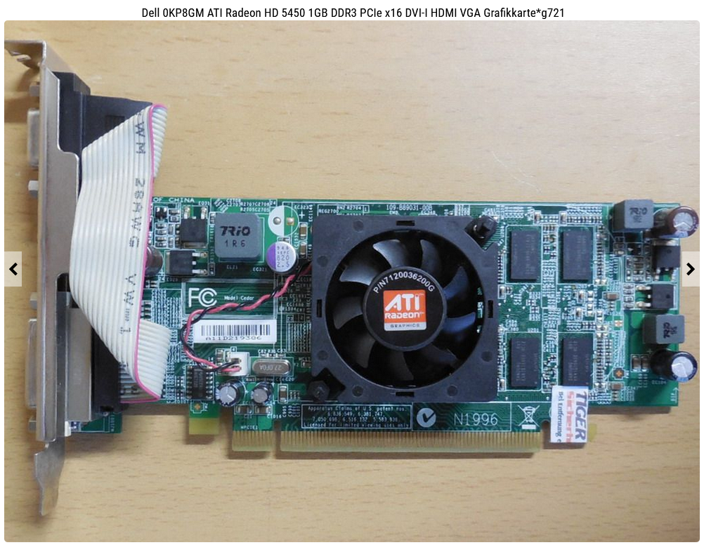

Du hast aber auf Basis einer Teilenummer gesucht und nicht auf Basis eines Grafikchips. Da die Nummer auf dem Lüfter steht würde ich da sowieso nicht sonderlich viel drauf geben.
Zumal ja bereits in mehreren Beiträgen vorher aufgezeigt wurde, dass es definitiv keine 4550 ist.
Wenn man nach dieser Nummer sucht findet man diverse 4550. Was ich mir vorstellen kann: Der Lüfter der 5450 war fritte und es wurde einer von ner 4550 montiert.
Ach die "109-B89031-00B" weist tatsächlich auf so eine HD 5450 hin.
