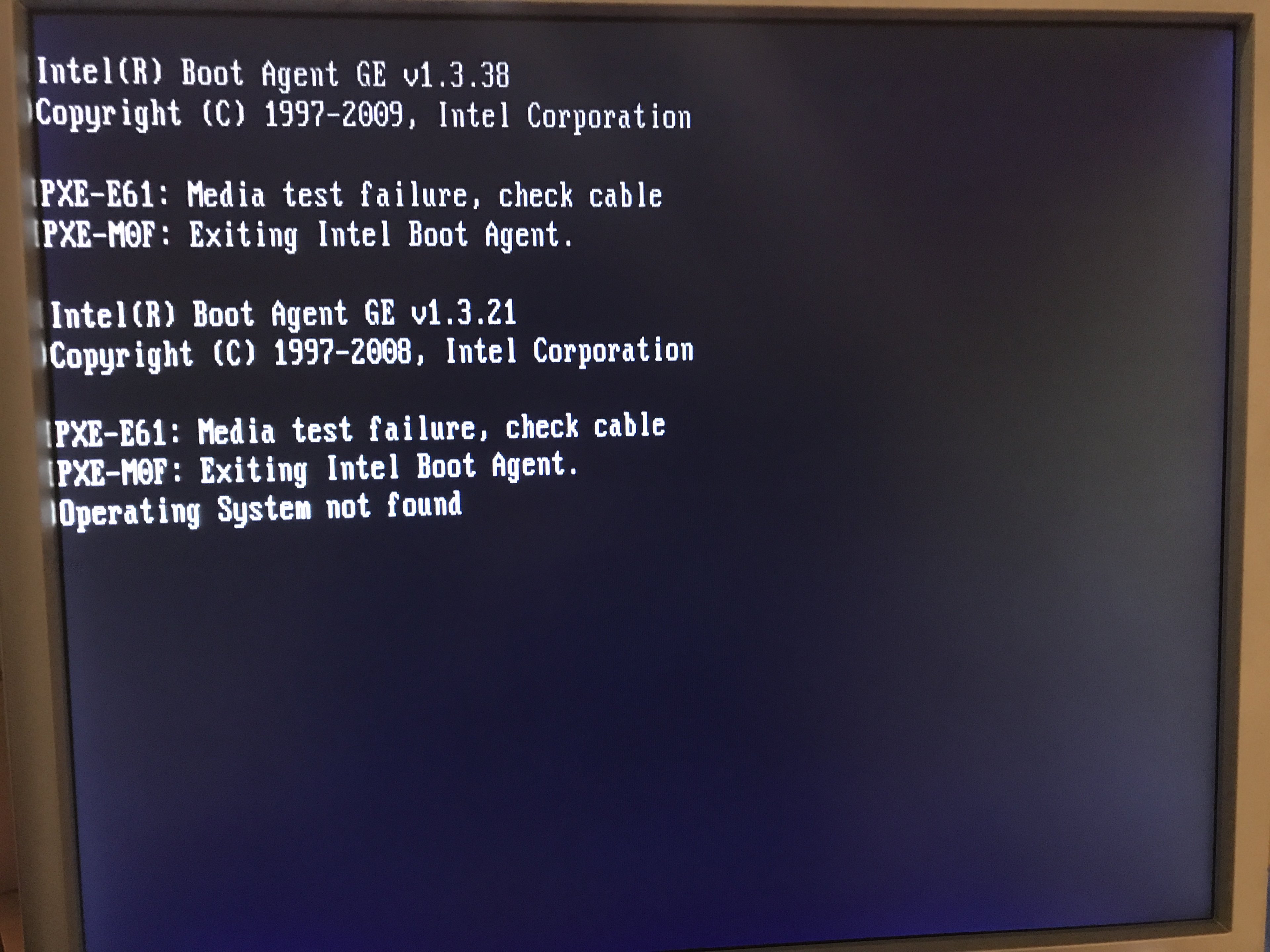

Hab es jetzt einmal Probiert.
Diesmal ist der Installer von Proxmox problemlos gebootet. Danach habe ich die Insatallationssettings eingetragen und dann Installiert. Bis dahin hat alles reibungslos funktioniert. Aber wenn ich nach dem Installieren das System reboote kommt die gleiche fehlermeldung wie ganz oben zu beginn beschrieben.

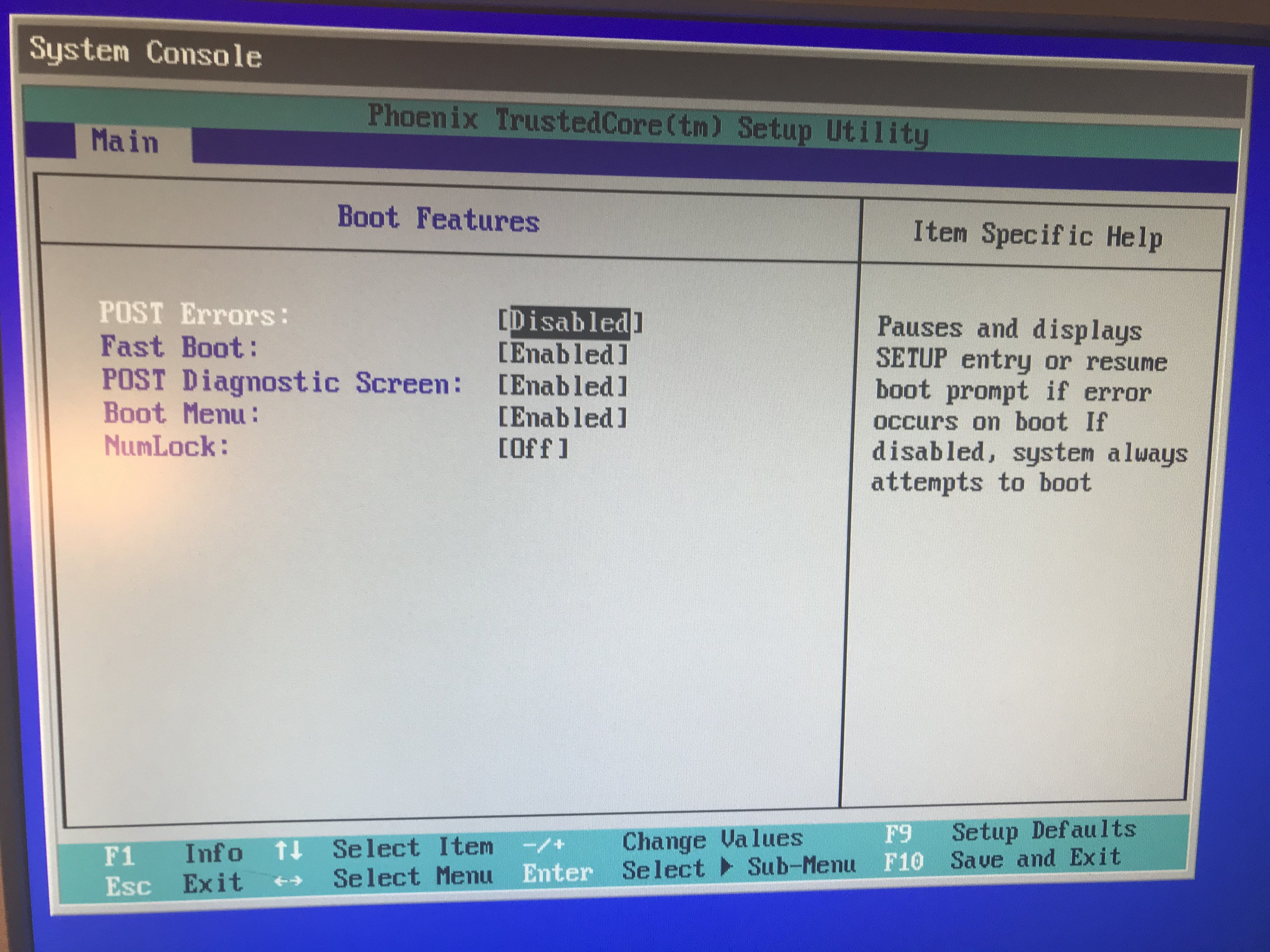

ich steige da langsam nicht mehr durch, hast du denn inzwischen mal geguckt (und uns gezeigt) was sich hinter den Boot-Features bei den BIOS Einstellungen verbirgt?

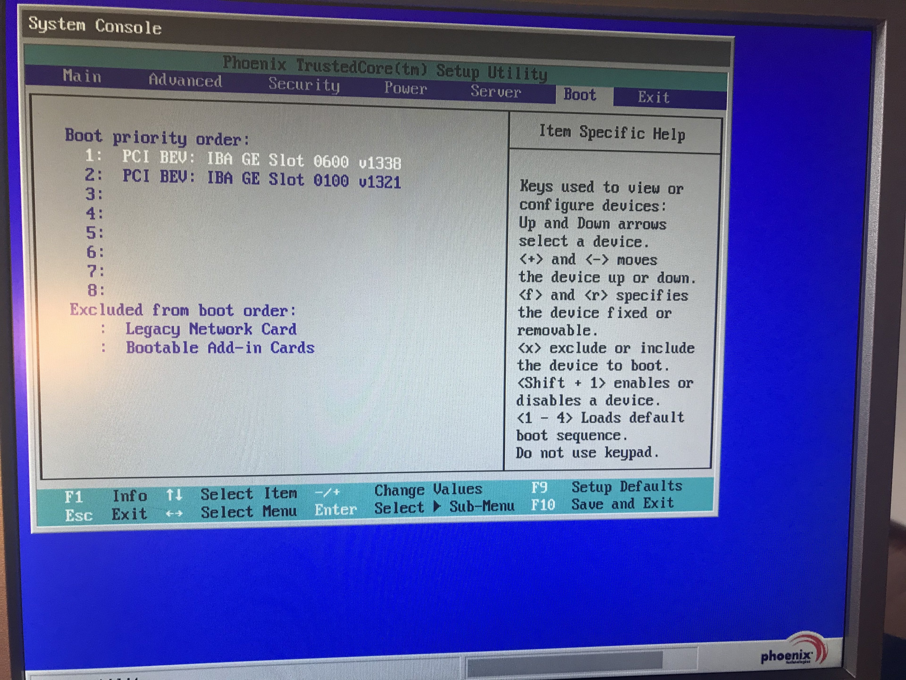

Aha. In der Bootreihenfolge tauchen die nicht auf. Woran sind diese angeschlossen? Ist zufällig ein RAID-Controller verbaut? Dann würde ich testen den Eintrag "Bootable Add-In Cards" in die Bootreihenfolge aufzunehmen und vor die Netzwerkkarten zu platzieren.

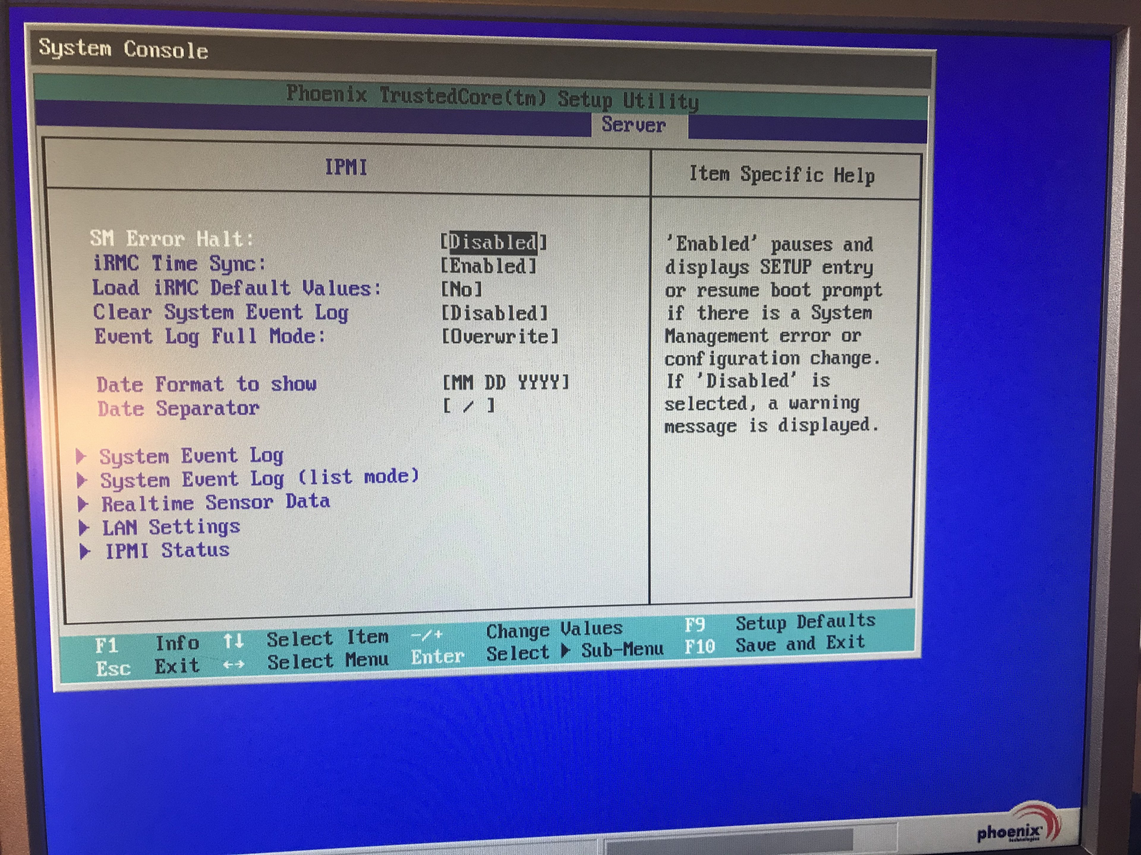

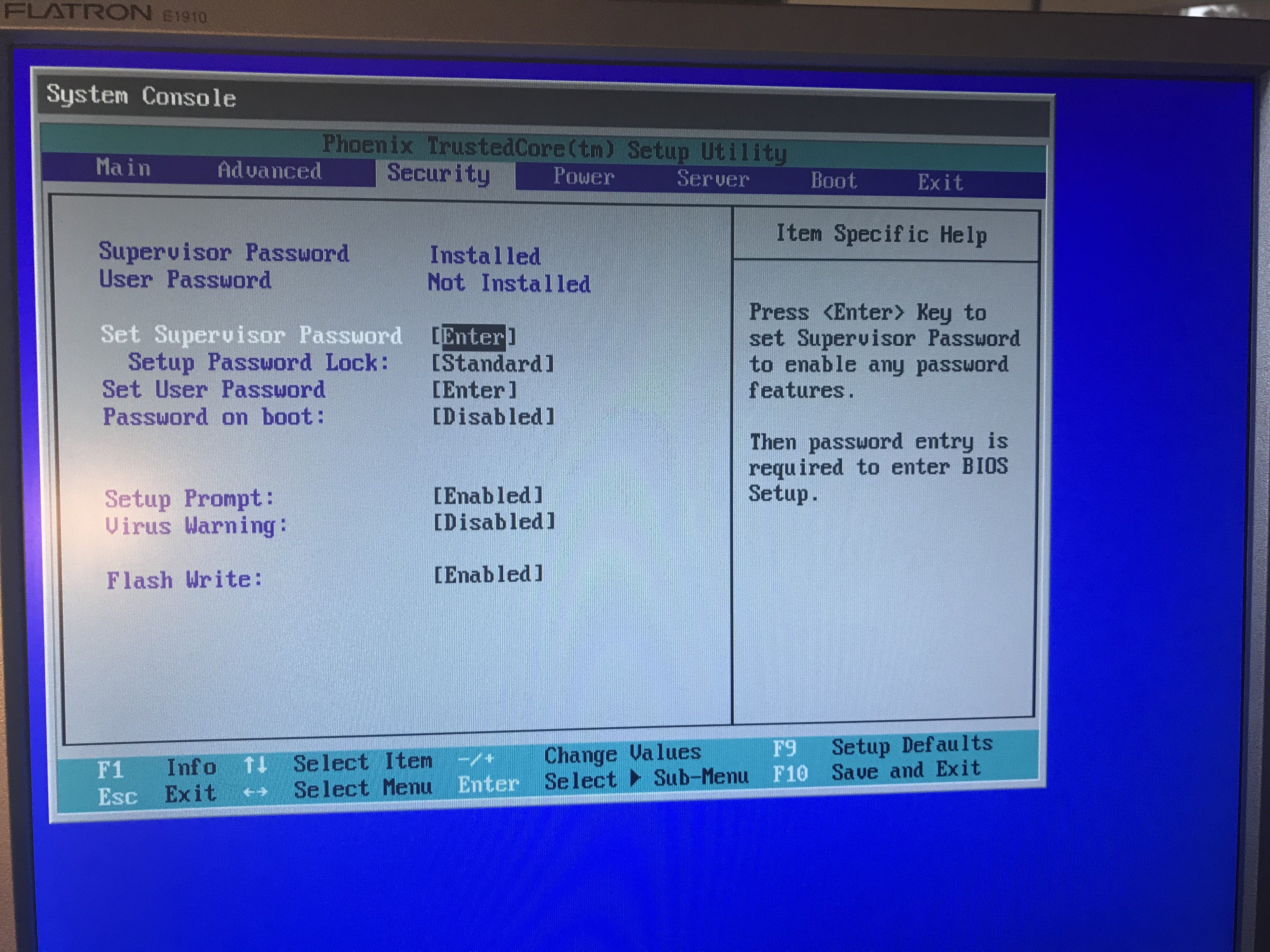

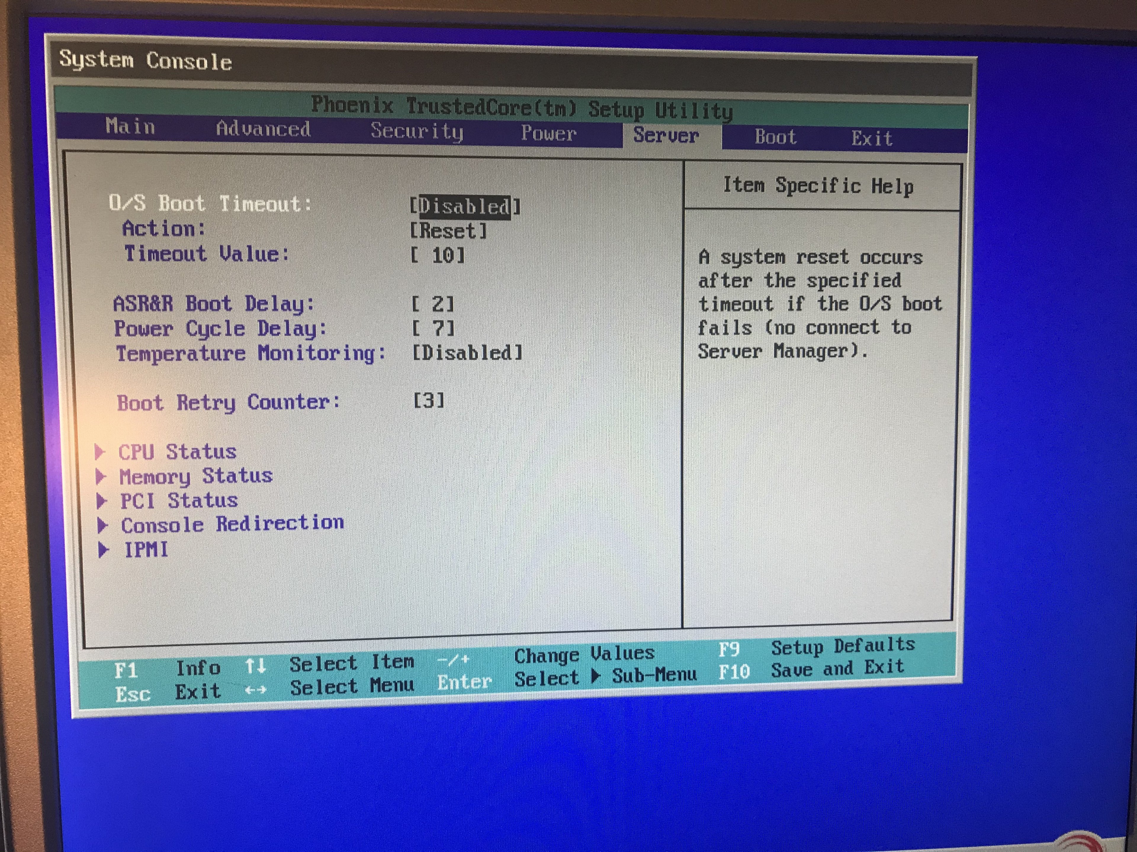

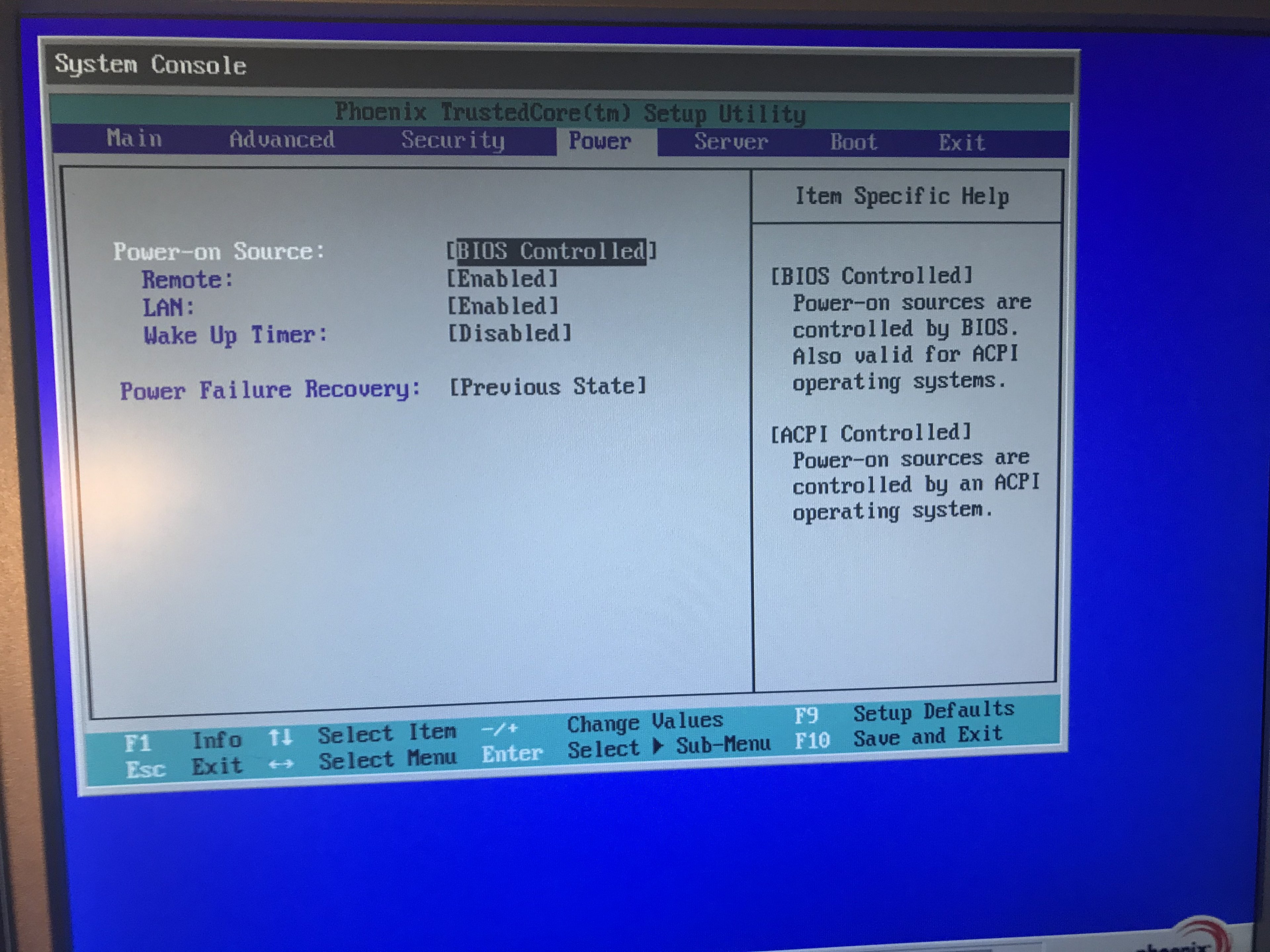

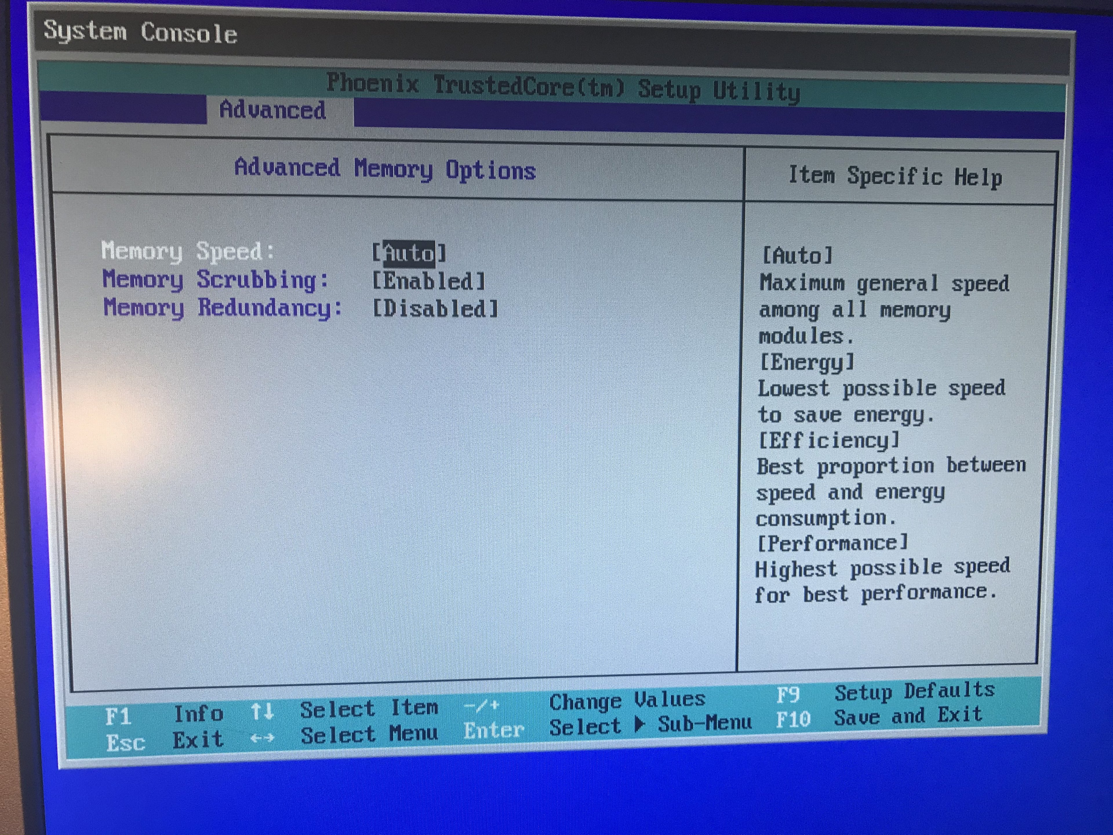

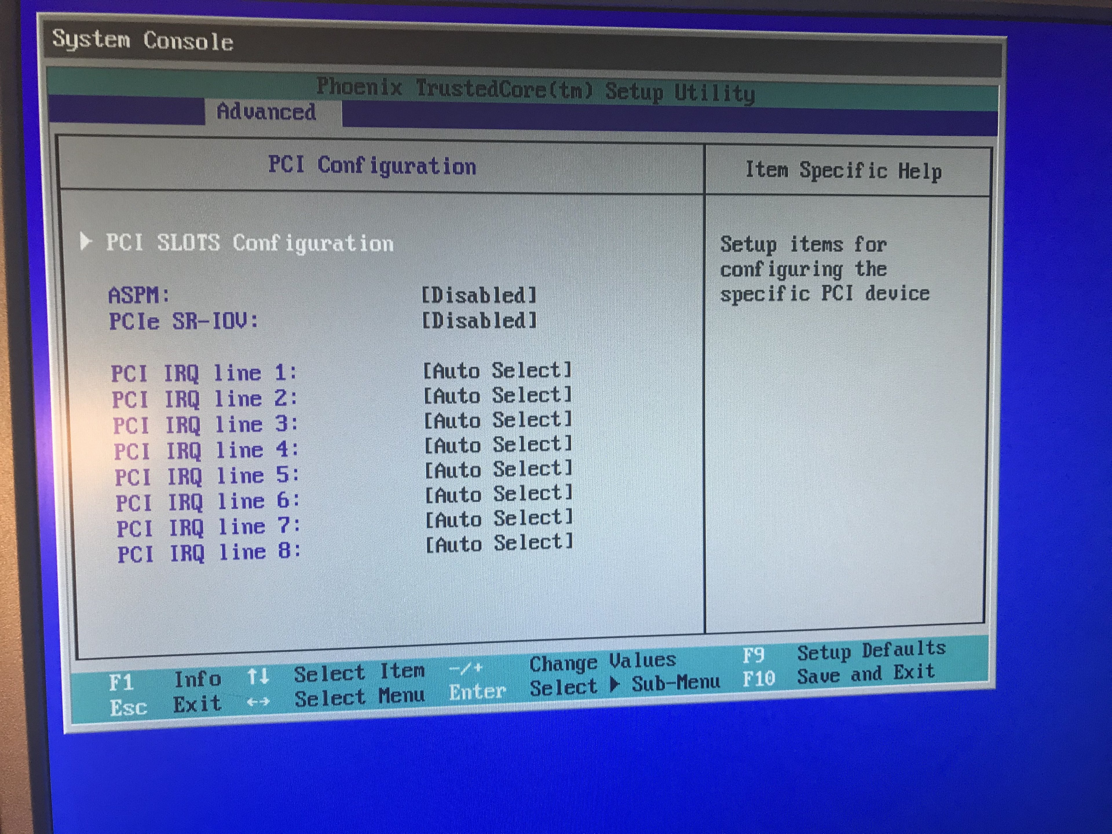

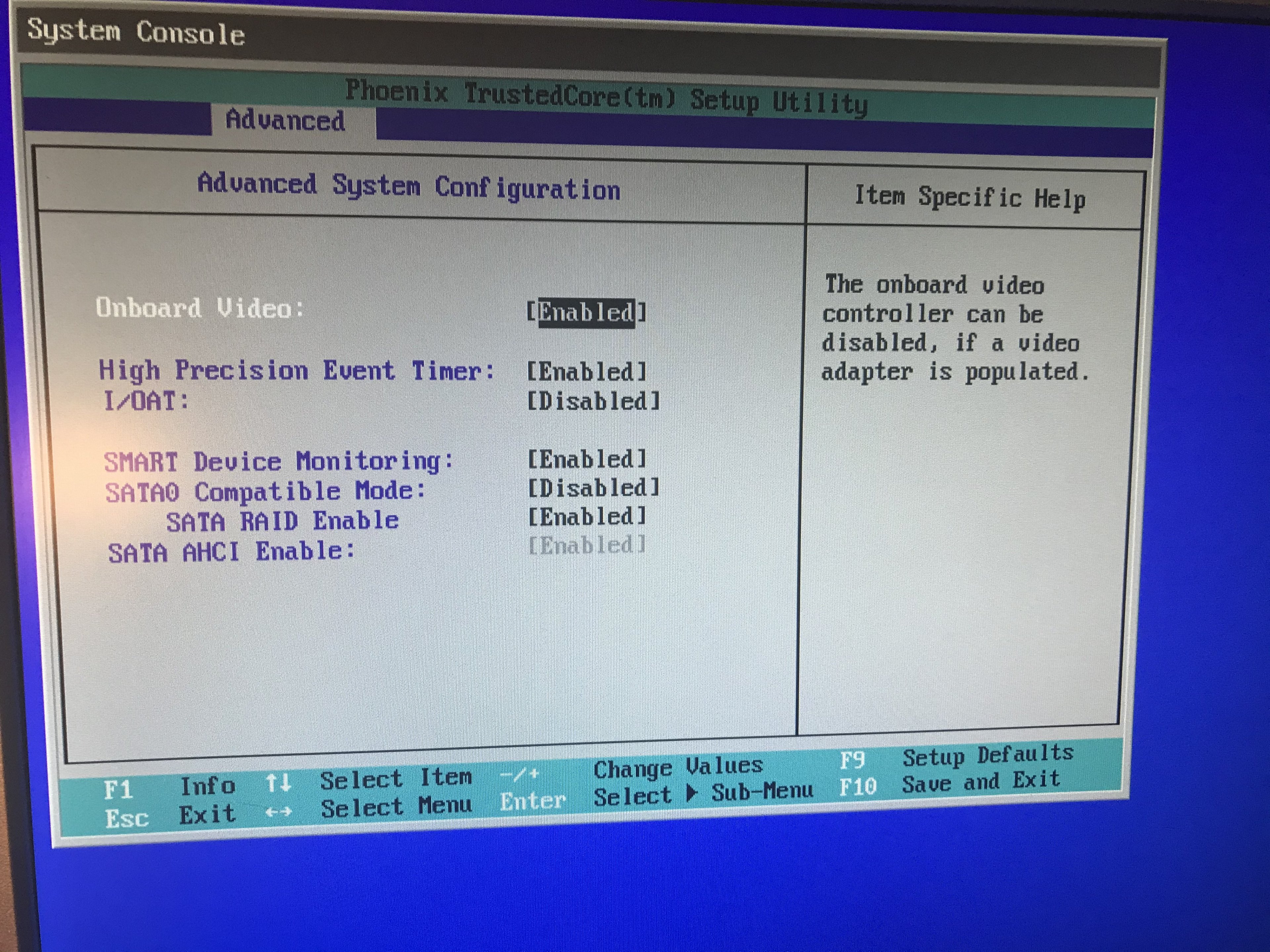

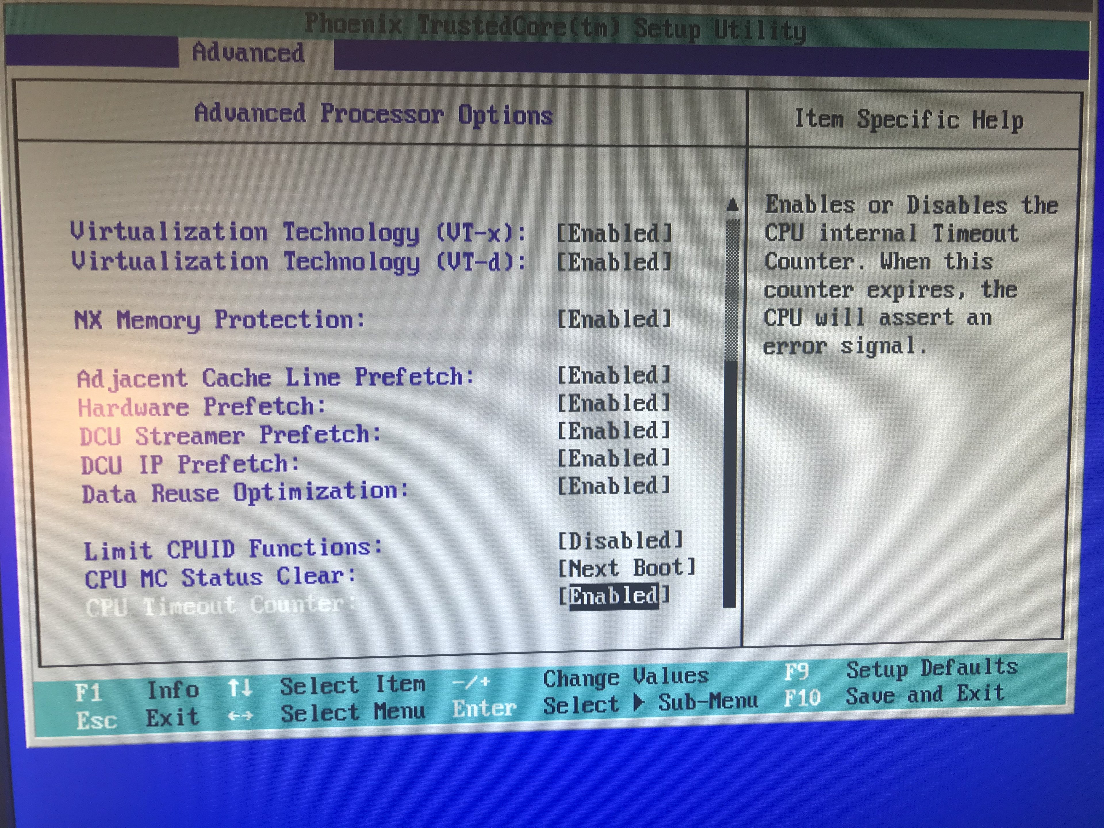

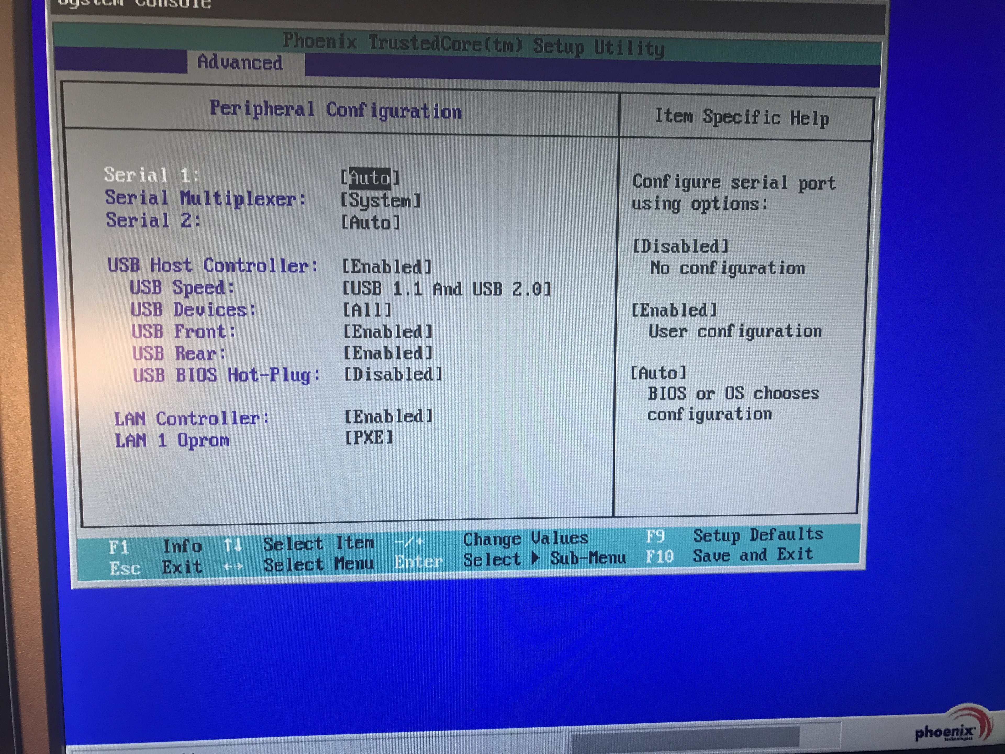

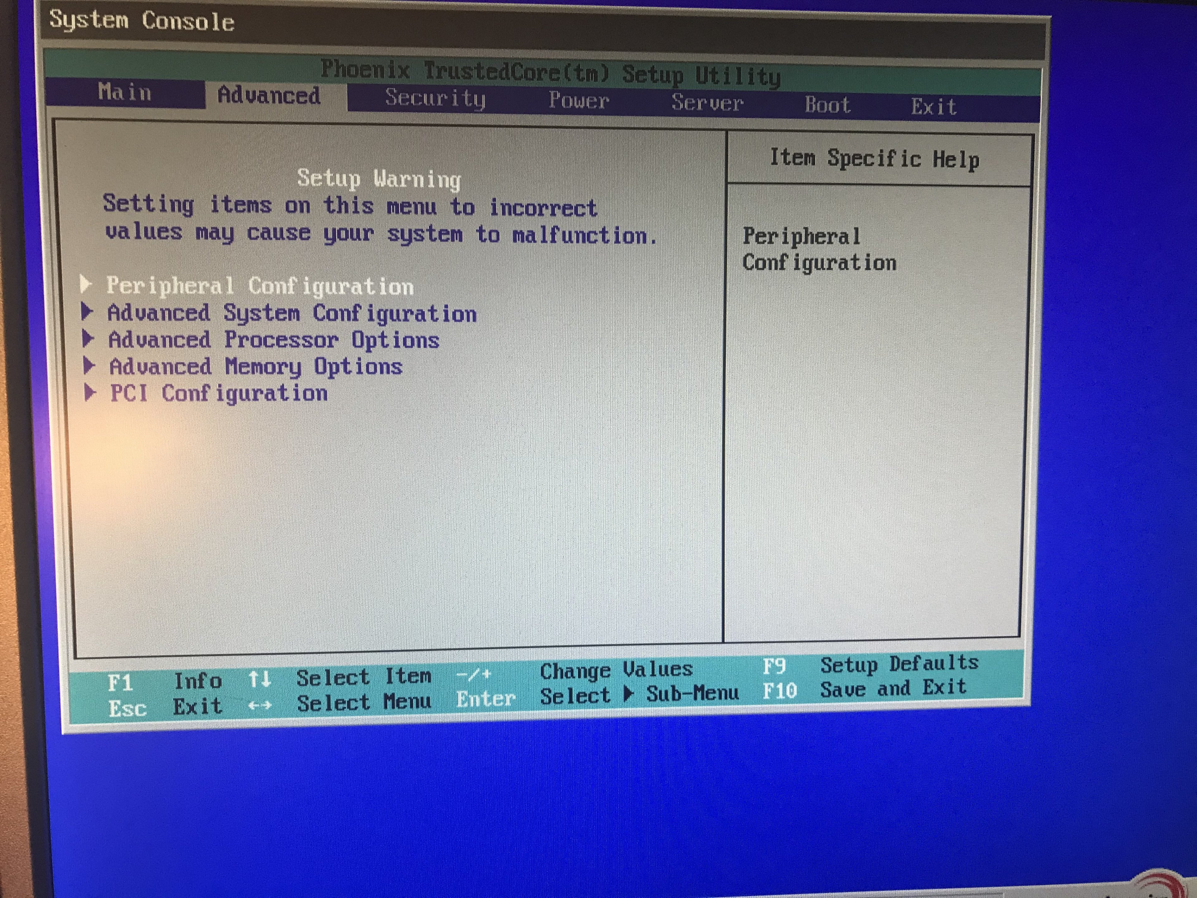

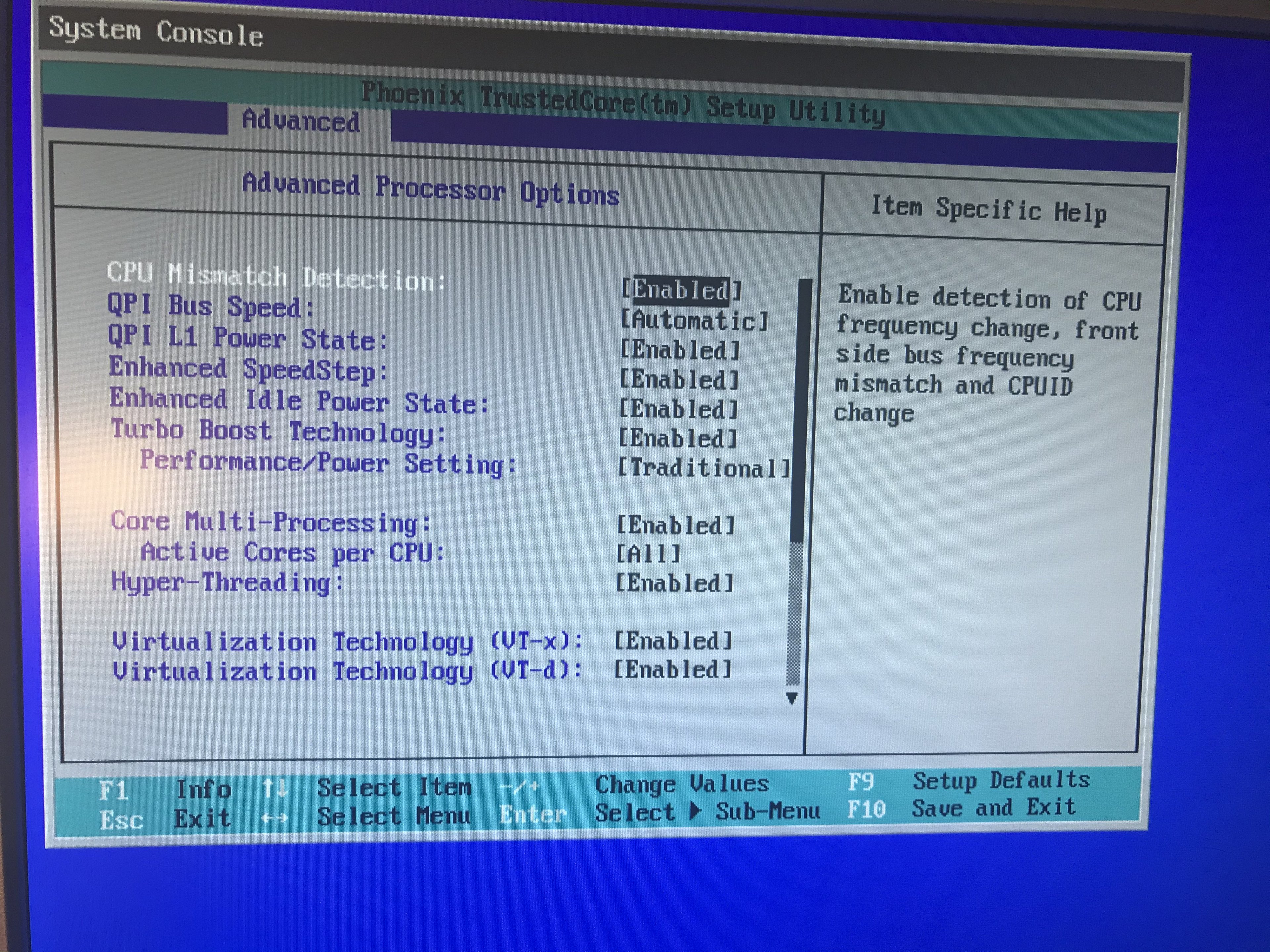

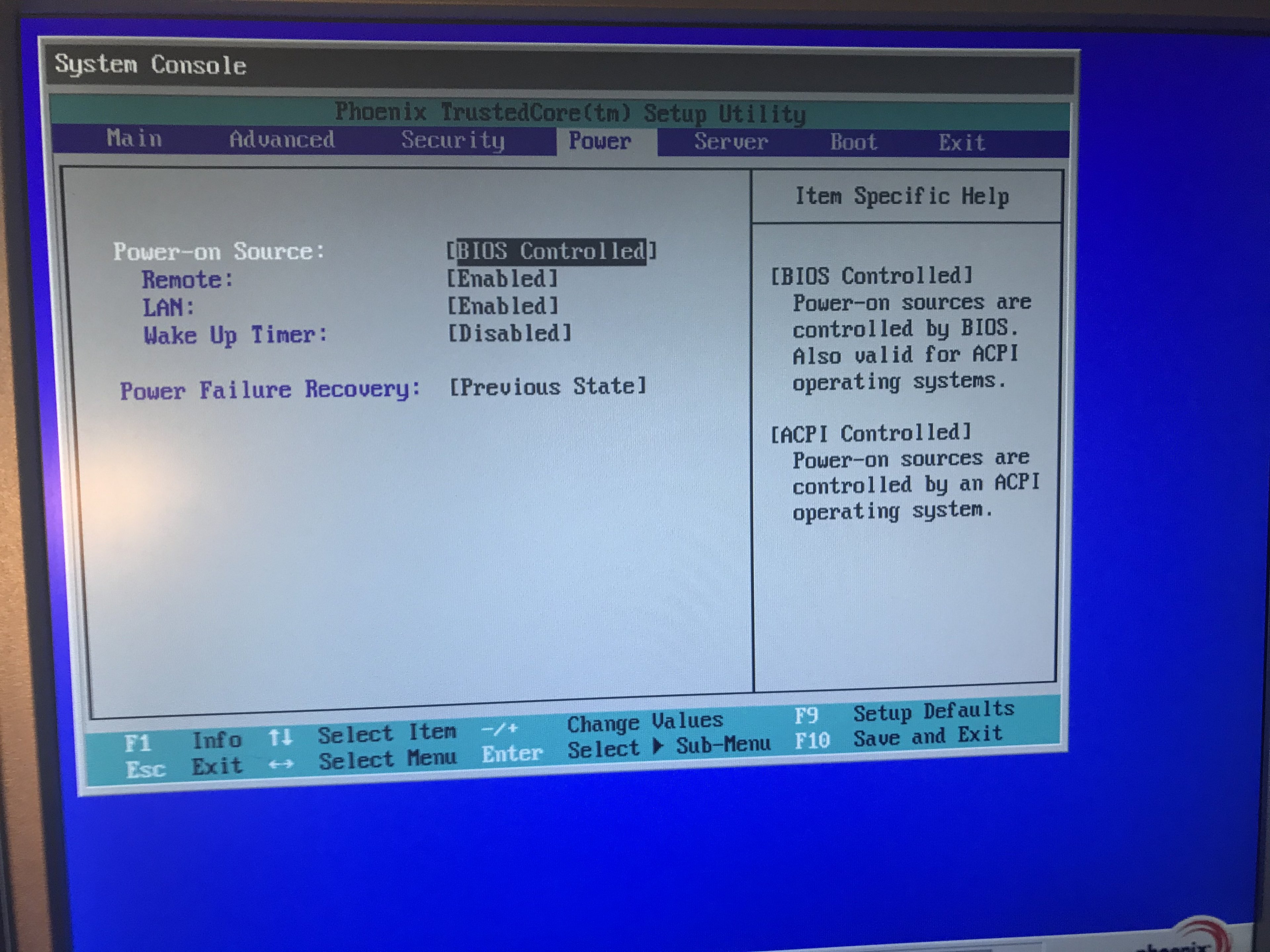

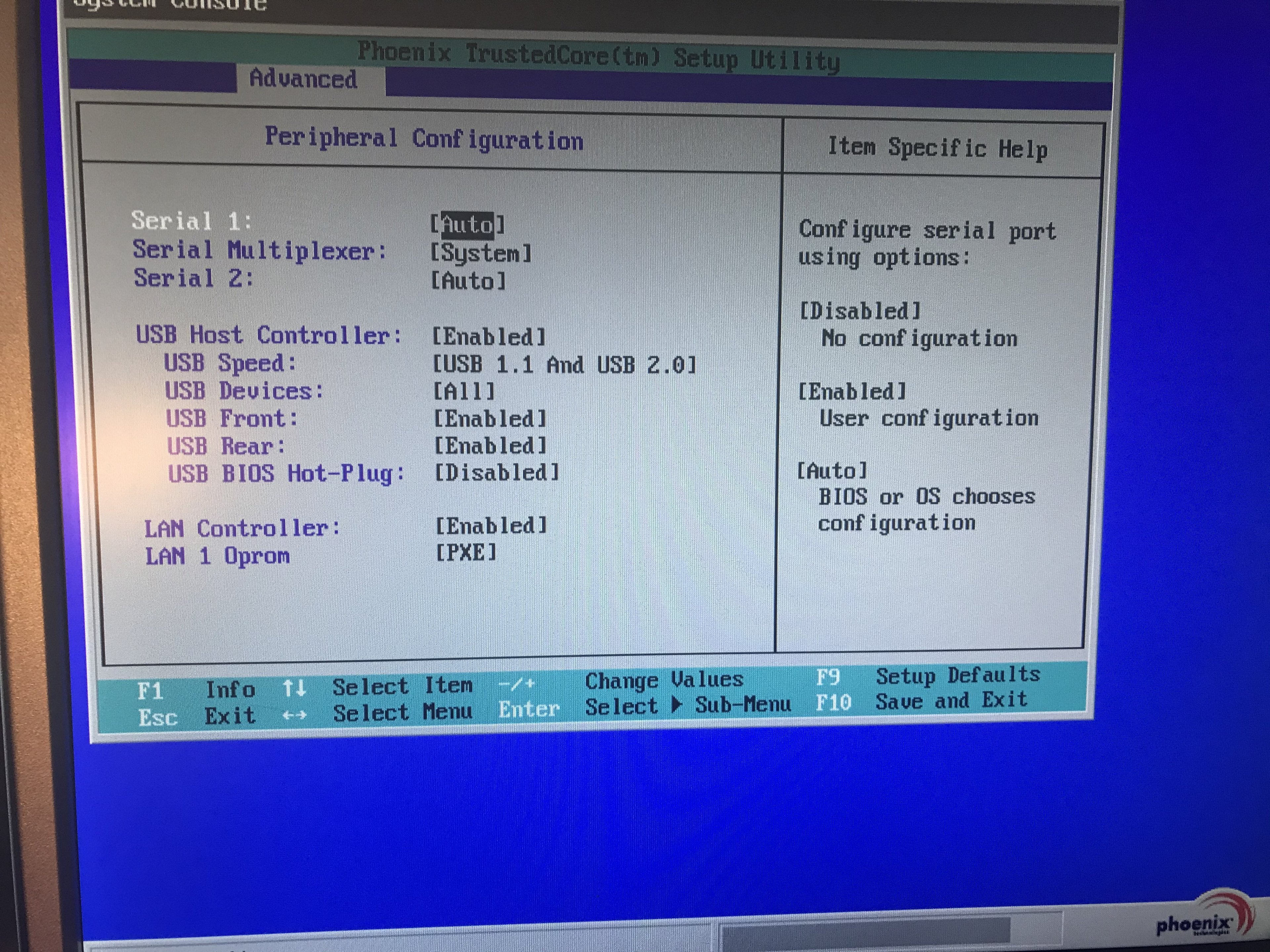

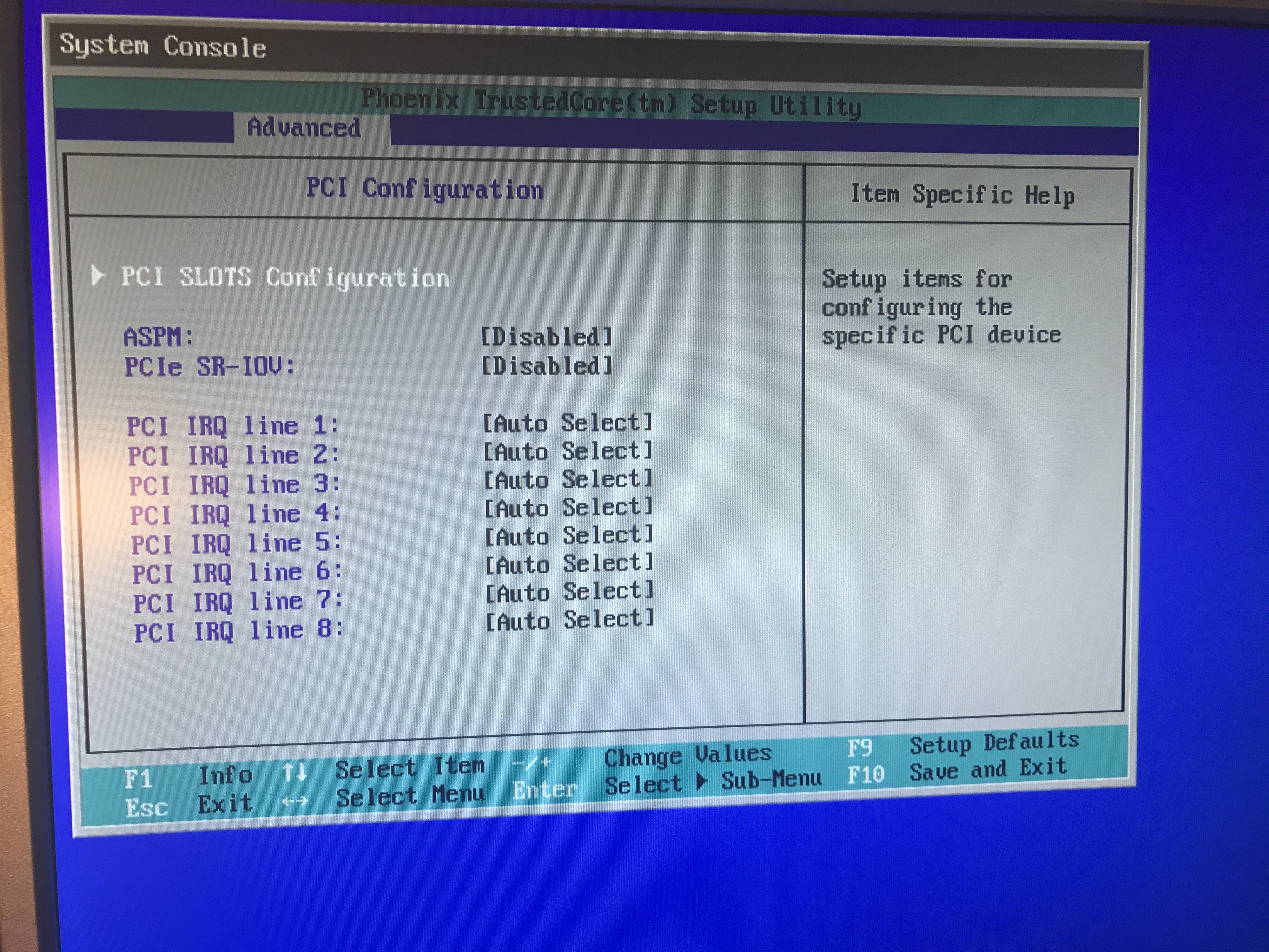

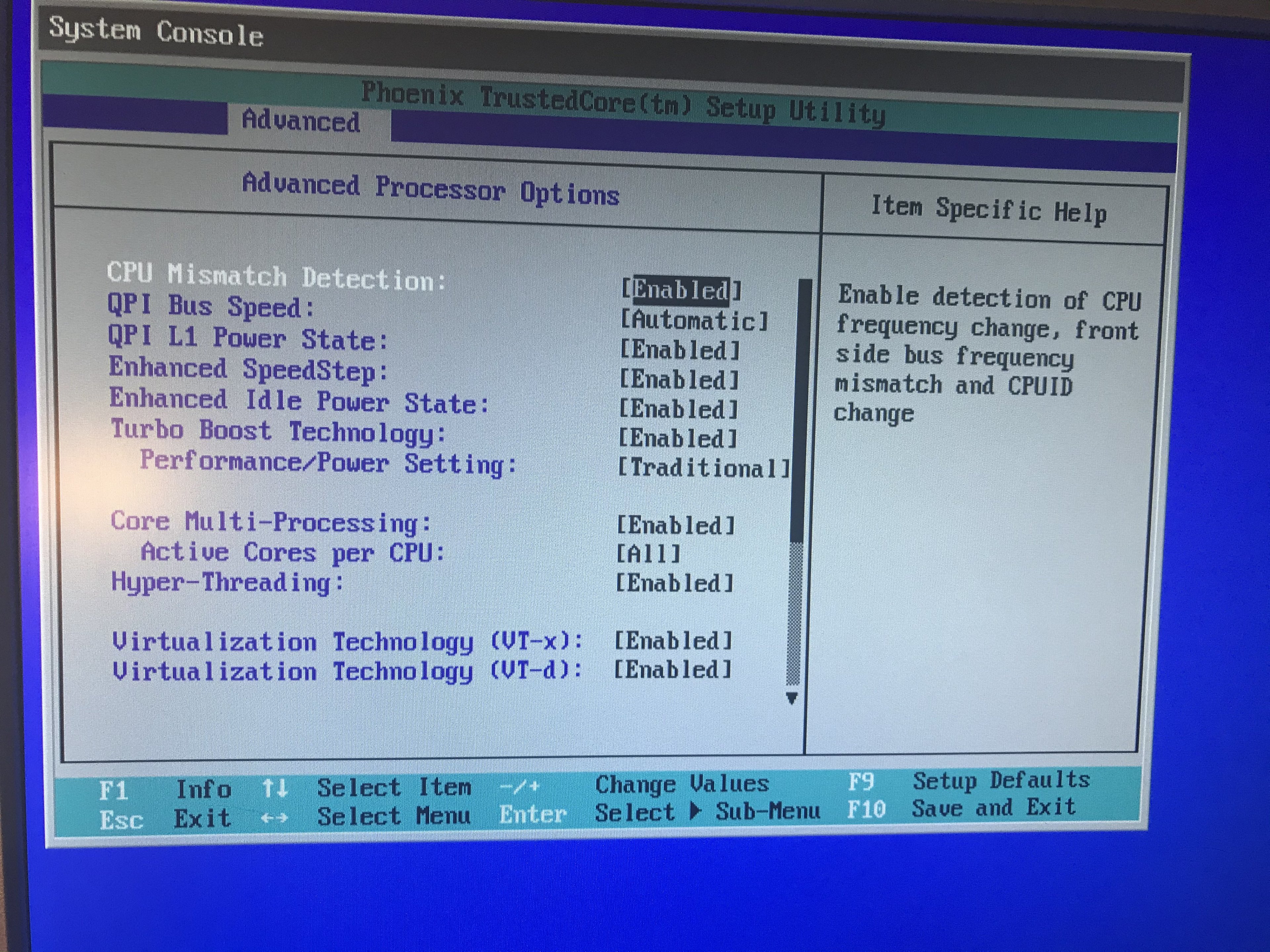

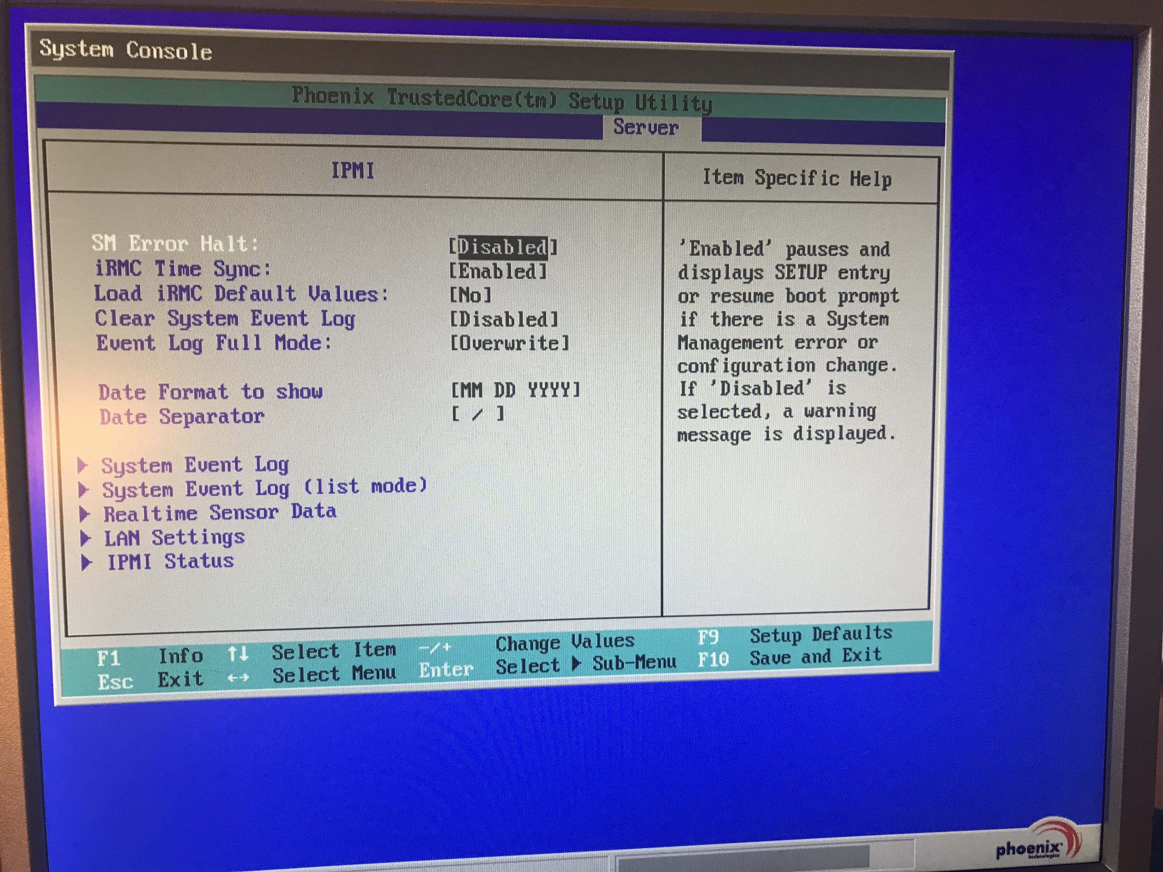

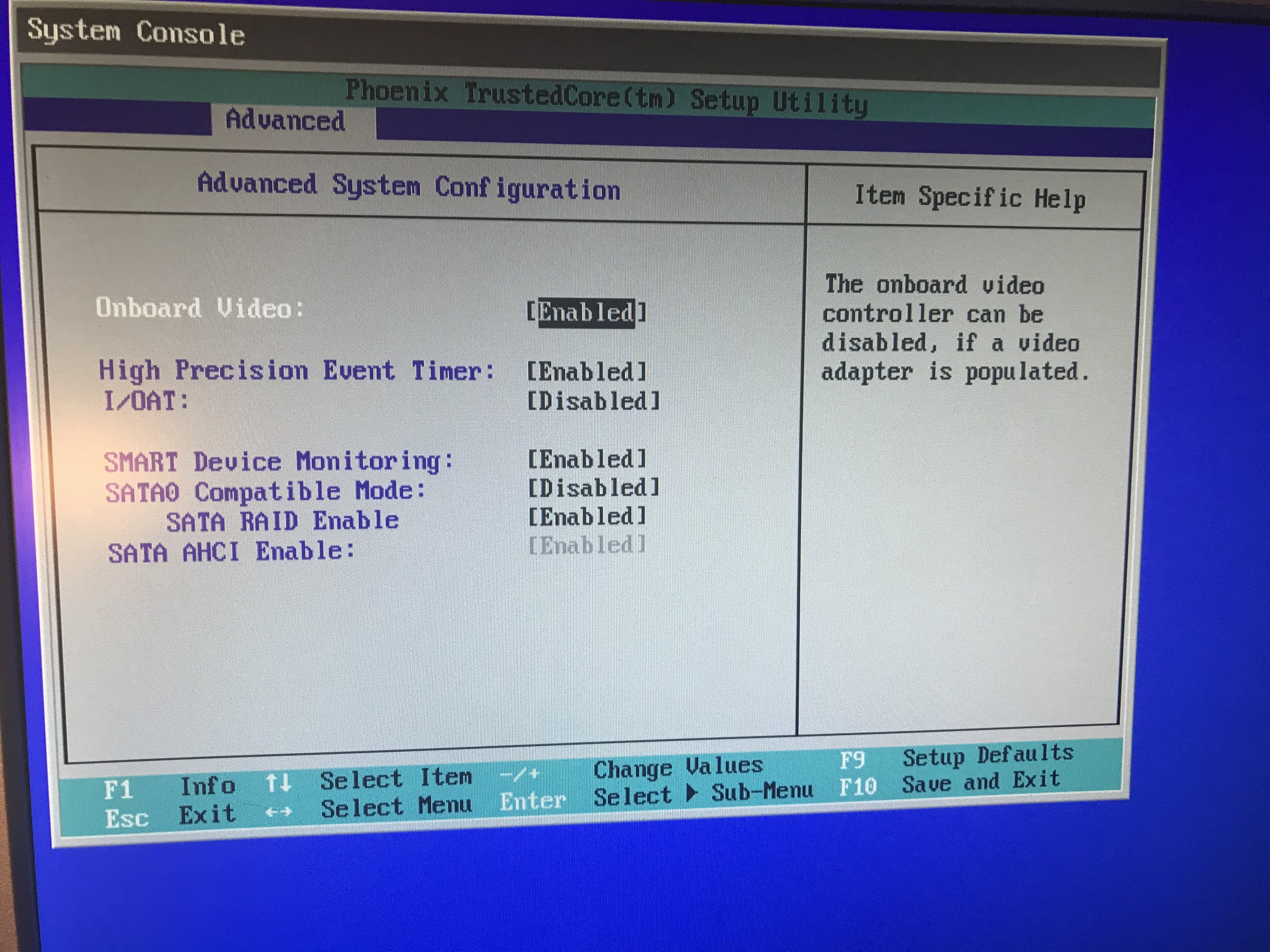

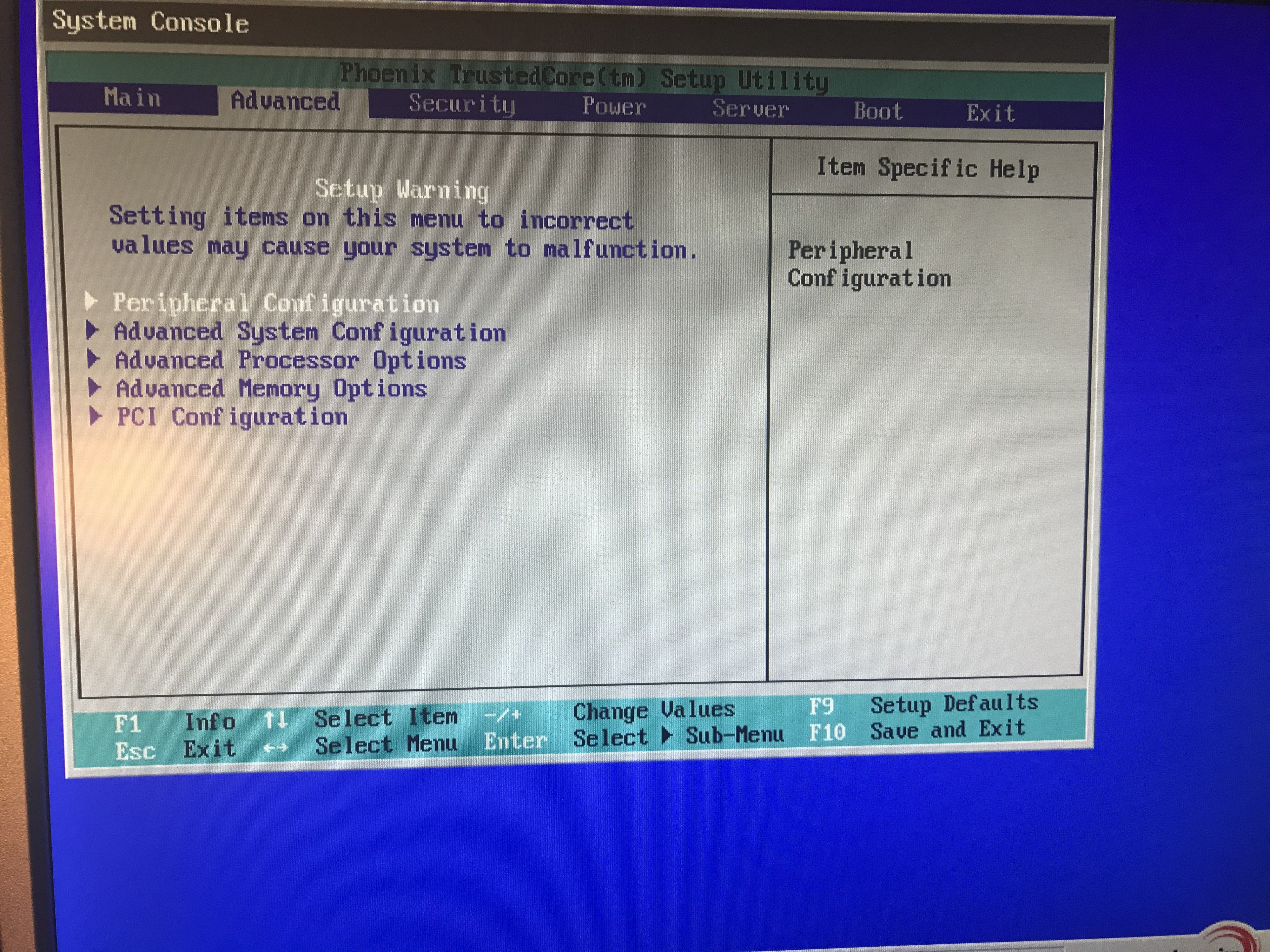

Hier mal ein paar Fotos zu den Boot Features und noch ein Paar Fotos vom Restlichen BIOS:
Funktioniert Leider auch nicht aber ich meine schon dass ein Radi-Controller verbaut ist (Bin mir aber nicht sicher).

Falls das hier noch aktuell ist:
Auf Bild 0173 sieht es so aus als ob ein (pseudo) RAID-Controller aktiviert ist. Den würde ich abschalten und dann nochmal schauen ob die Installation gelingt.
Ein RAID aus einer 250er und einer 500er-Platte ergibt meiner Meinung nach auch keinen Sinn. Vielleicht war das mal ein RAID-1 und eine der 250er-Platten wurde nach Ausfall durch eine 500er ersetzt, weil es keine 250er mehr gab.

Danke für deine Antwort.
Server läuft aber schon. Fehler war eigentlich nur, dass er im PXE modus Booten wollte aber das eben nicht konnte, da keine Hardware zur Vervügung stand (und ich dass auch nicht wollte). Hab das dann im BIOS umgestellt und jetzt funktioniert es problemlos.
