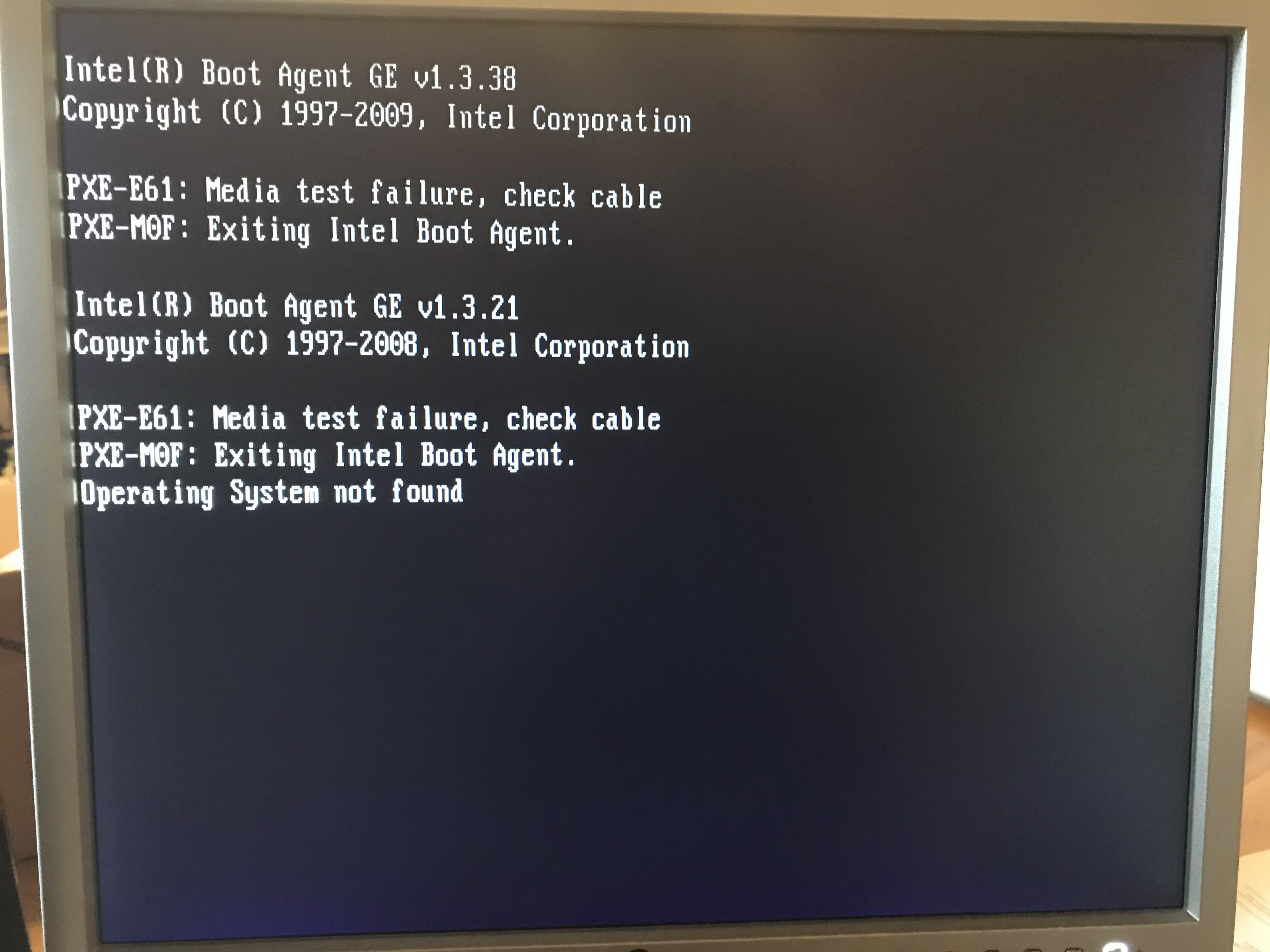

ich habe ein Problem mit Proxmox auf einen Server.
Und zwar habe ich Proxmox mit einen Stick booten lassen und damit Installiert was Problemlos funktioniert hat.
Danach muss man den Server rebooten. Nach den Starten erhalte ich eine Fehlermeldung: (Operating System not found).
Ich habe auch schon Probiert die Bootreinfolge im Bios zu ändern was mich aber wieder zum Gleichen Problem geführt hat.
Hier ein Foto dazu:
Ich hoffe dass mir jemand Weiter helfen kann da ich absolut nicht mehr weiter weiß
und mich auch nicht so gut mit der Thematik auskenne.
Bitte immer erst alle Details zum betreffenden System angeben, dann den UEFI-Booteintrag neu erstellen. Du versuchst gerade, per PXE zu booten, da sonst kein Bootloader im System registriert ist.

@Twostone genauer gesagt: NUR per PXE ;)

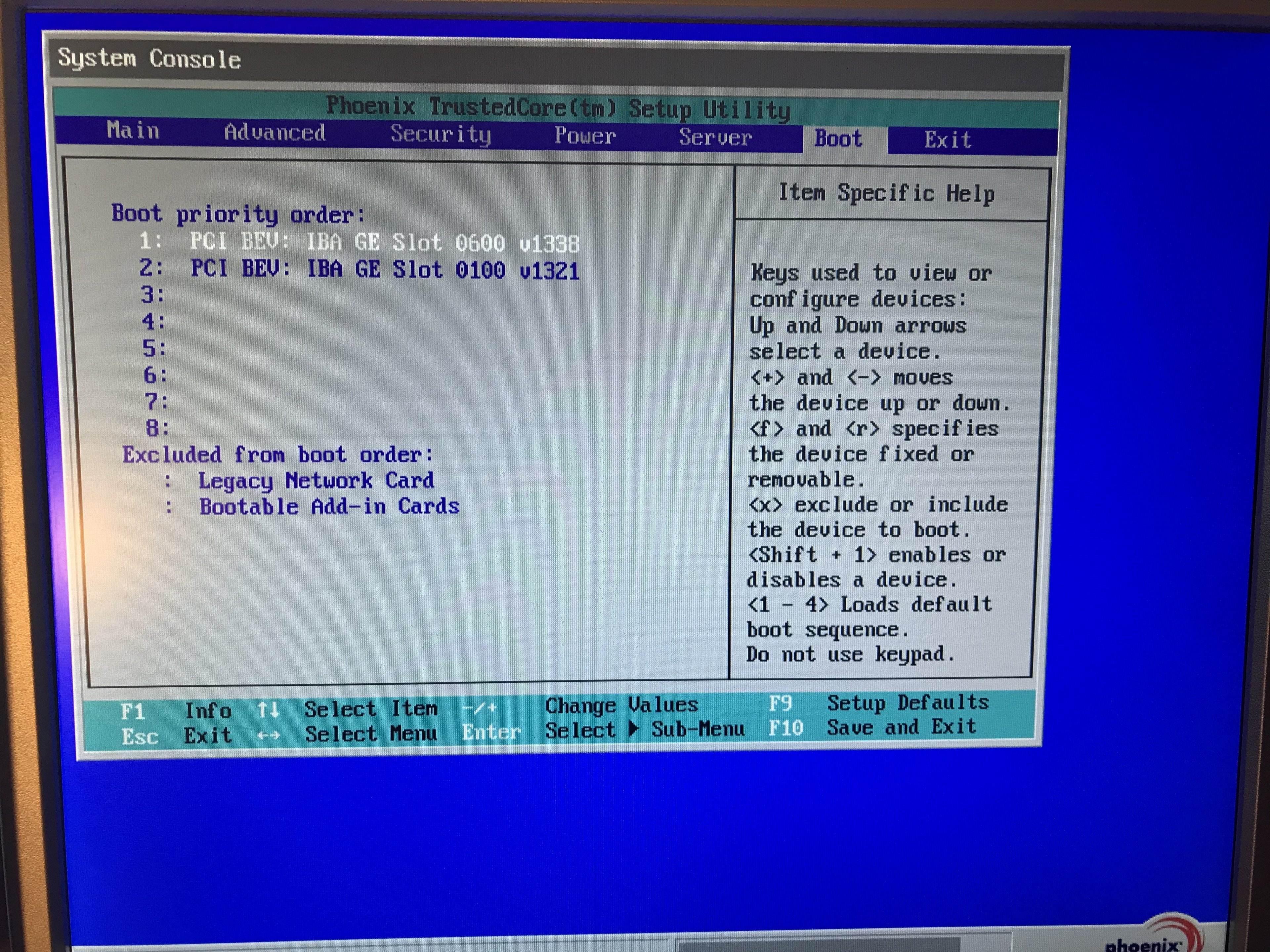

Hier ein Bild zum Bios beim Start:

Worauf hast du Proxmox installiert. In der Liste der Bootreihenfolge stehen nur zwei Netzwerkkarten. Dort steht nicht ein Datenträger drin. Kein SATA, kein SAS, kein RAID-Controller, kein USB. Wovon soll der Server also booten, wenn nicht per PXE, wie eingestellt?

das was du hier zeigst, ist ein fehlendes Boot Device, d.h. das BIOS/UEFI findet kein bootfähiges Gerät und versucht jetzt per Netzwerk (PXE) zu booten.
wenn das BIOS/UEFI ein Gerät gefunden, den Boot gestartet und dann das OS darauf nicht den passenden Treiber gehabt hätte, dann sähe die Fehlermeldung völlig anders aus! Das ist hier nicht der Fall, der PC versucht gar nicht erst dein Proxmox zu booten!

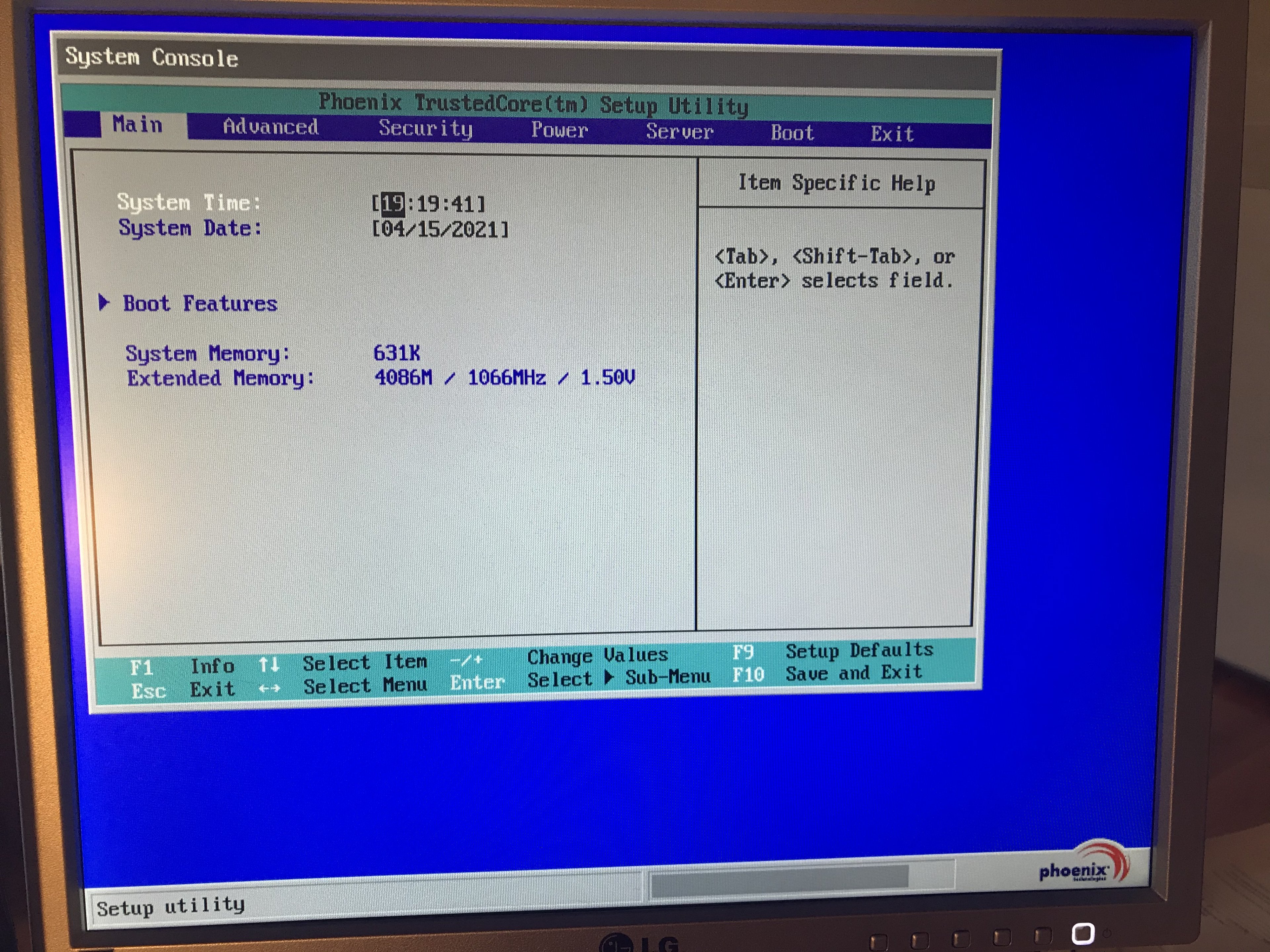

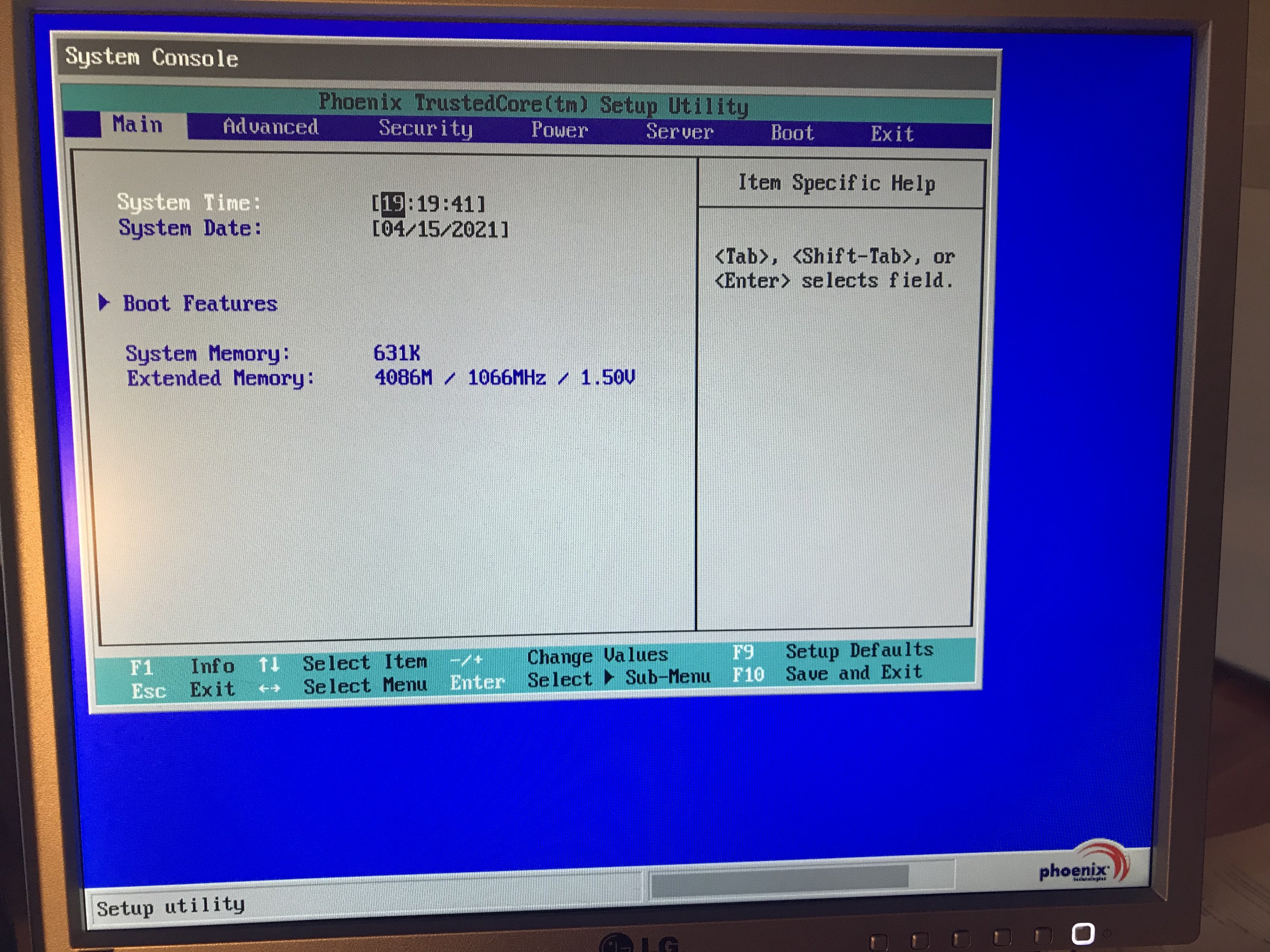

ich kenne dein Bord/BIOS nicht, interessant wäre vielleicht das Boot Menü (aus deinem letzten Bild), da wo das nach unten zeigende Dreieck andeutet, dass man das Menü ausklappen kann.

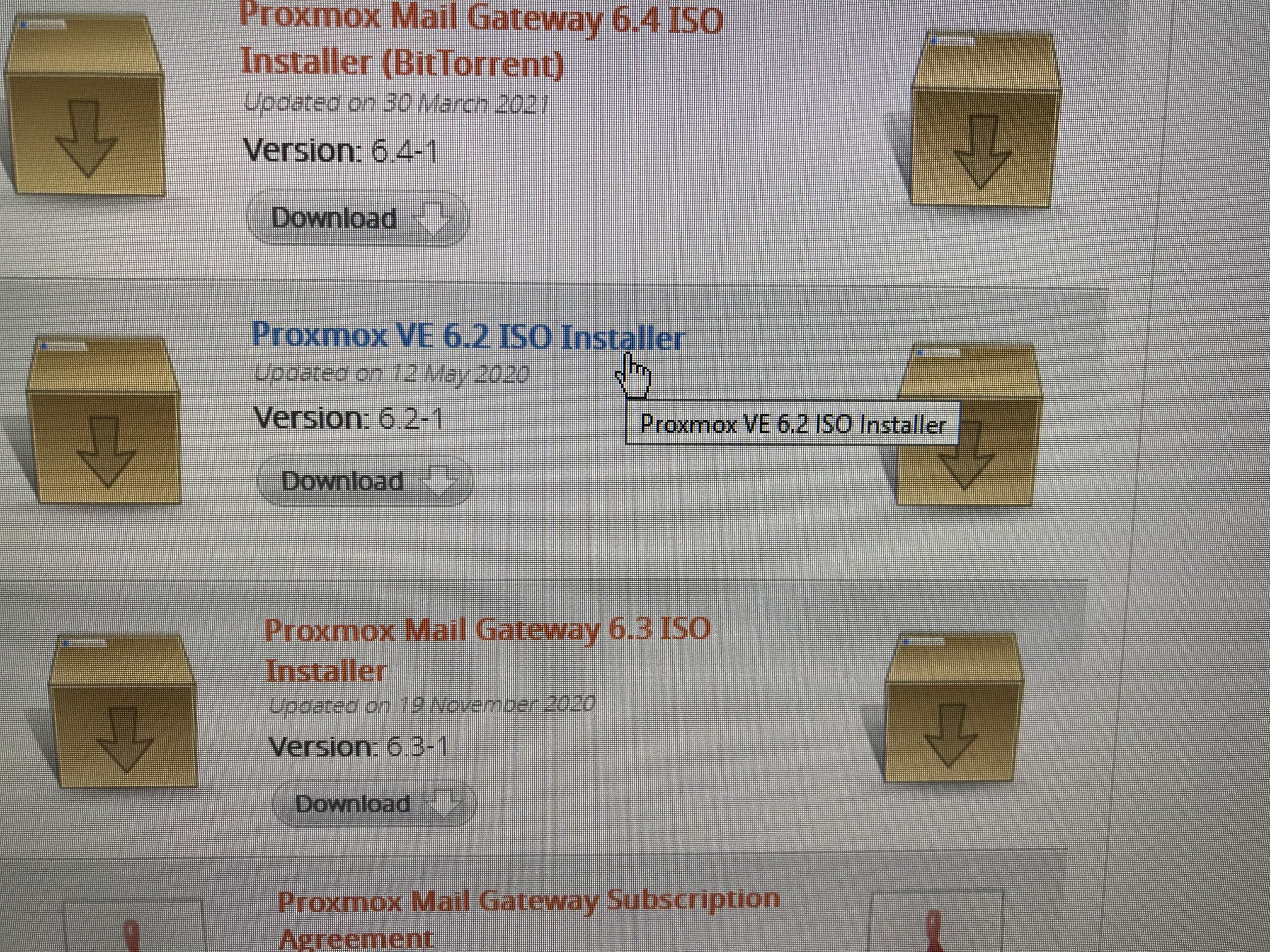

Ich habe diese Version direkt von der Proxmox Website heruntergeladen.
Mickey Mouse schrieb:
Meinst du dieses Foto mit "BOOT Features"?

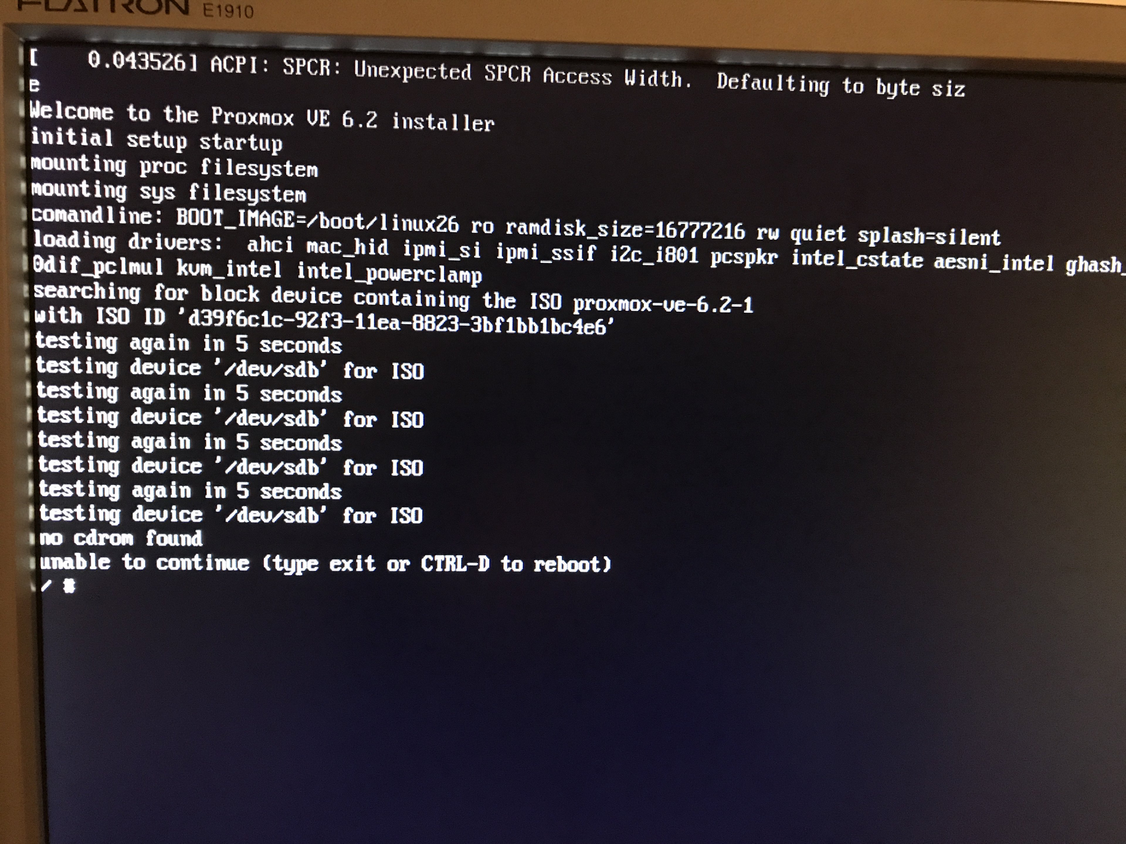

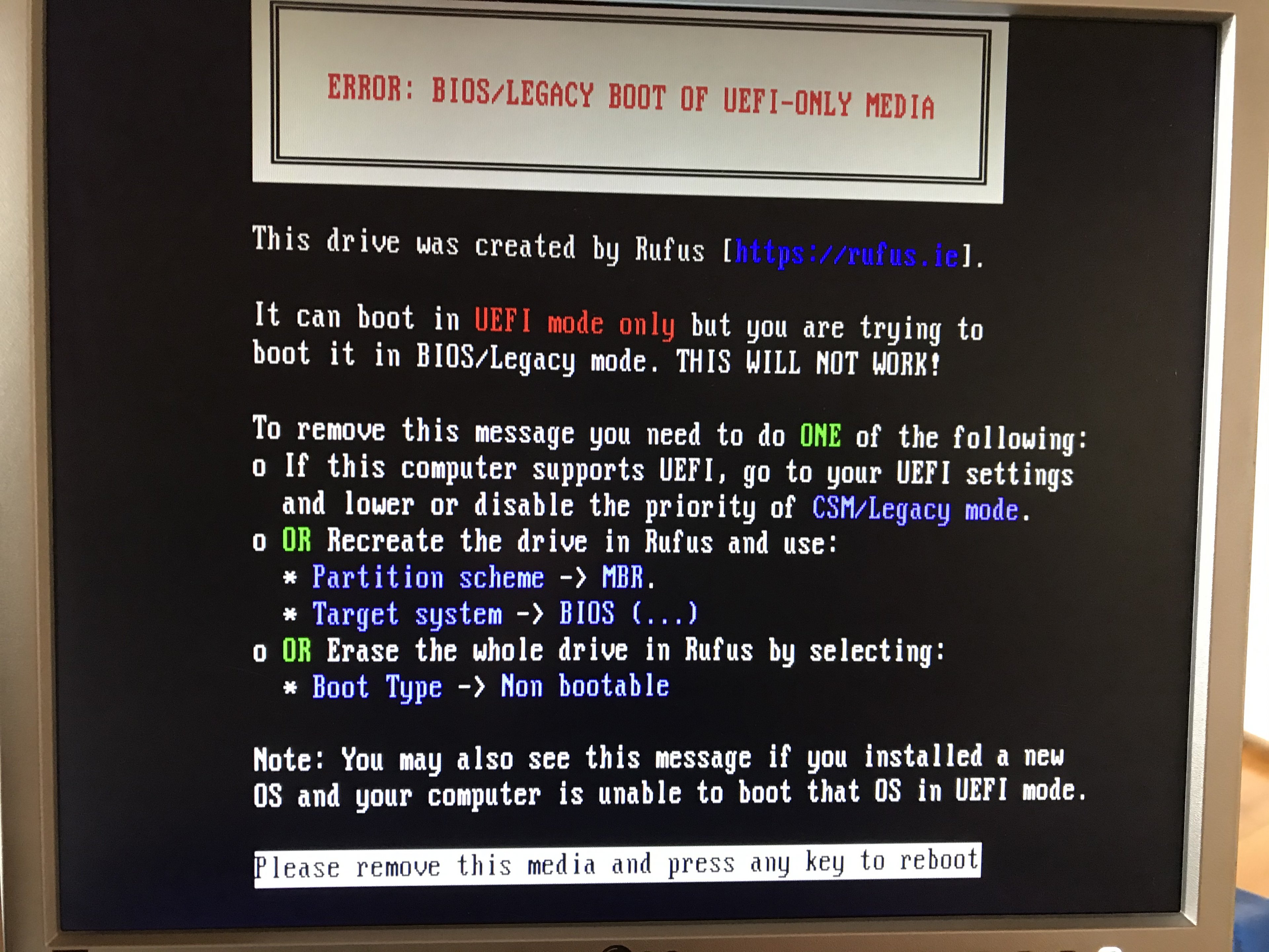

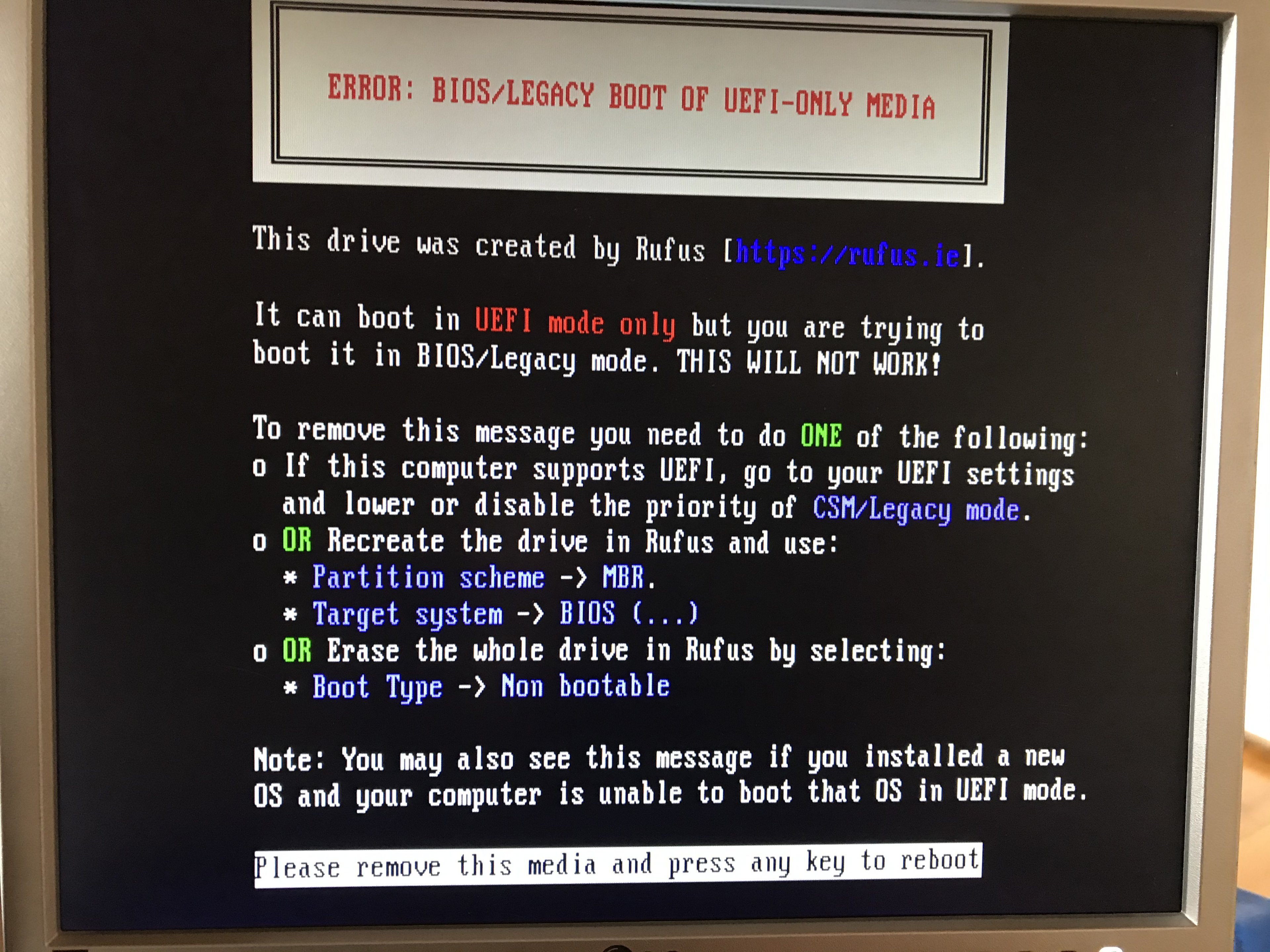

Hab jetzt einen Bootstick für UEFI erstellt und Booten lassen was zu folgender Fehlermeldung gekommen ist:
Hab allerdings secure boot nicht deaktivieren können da ich im Ganzen BIOS keine einstellung Gefunden habe.
Ok, dann kann die Krücke wohl kein UEFI, was mich eigentlich wundert, denn die ist deutlich neuer, als so einige Kisten hier, die aber schon UEFI unterstützen.
Nun, dann mußt Du wohl ProxMox im BIOS-Modus (legacy/CSM) installieren.
Was mich allerdings immer noch wundert, sind fehlende Einträge zur HDD/ODD im BIOS, wenn das Ding wirklich kein UEFI unterstützt.

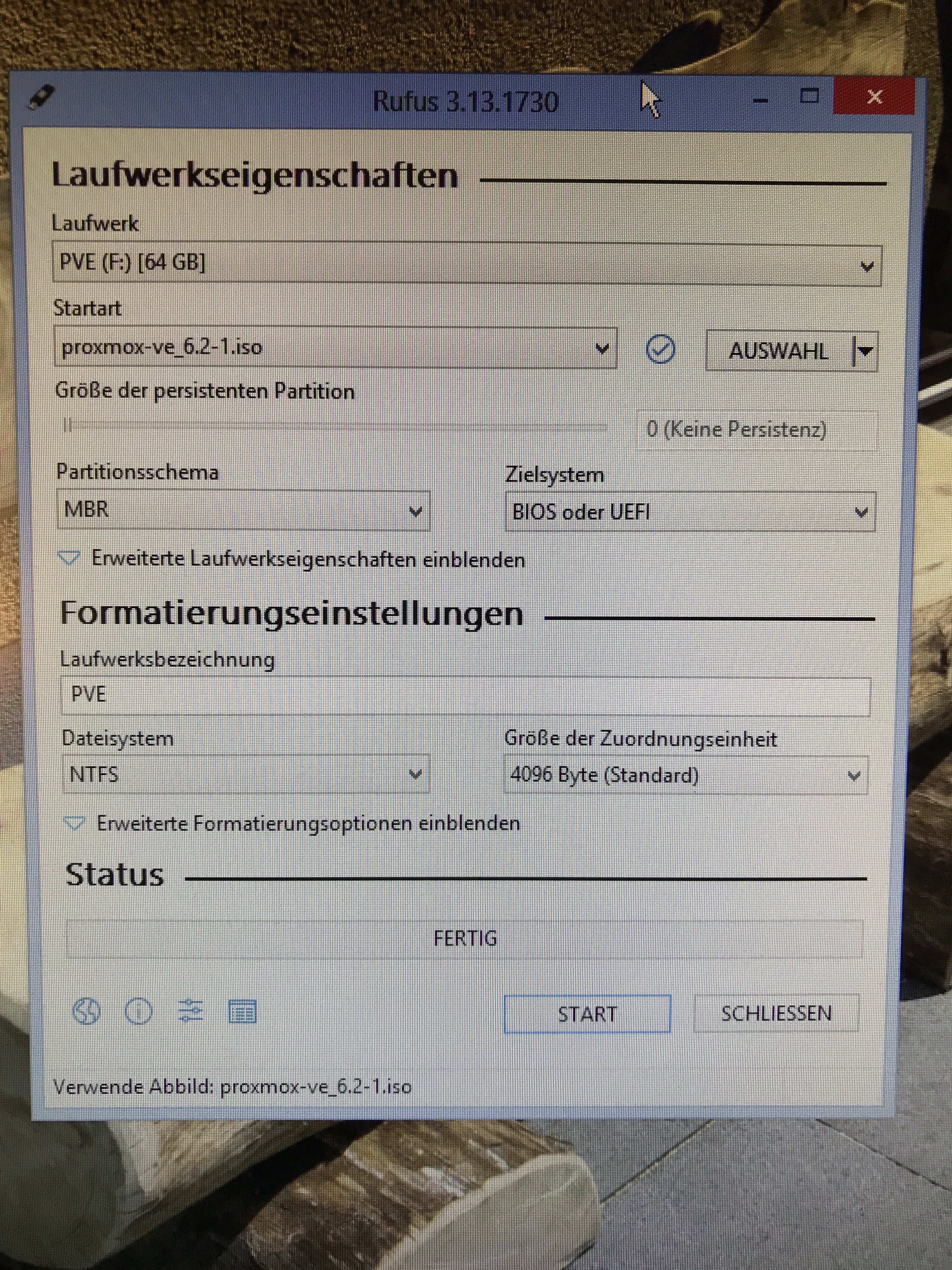

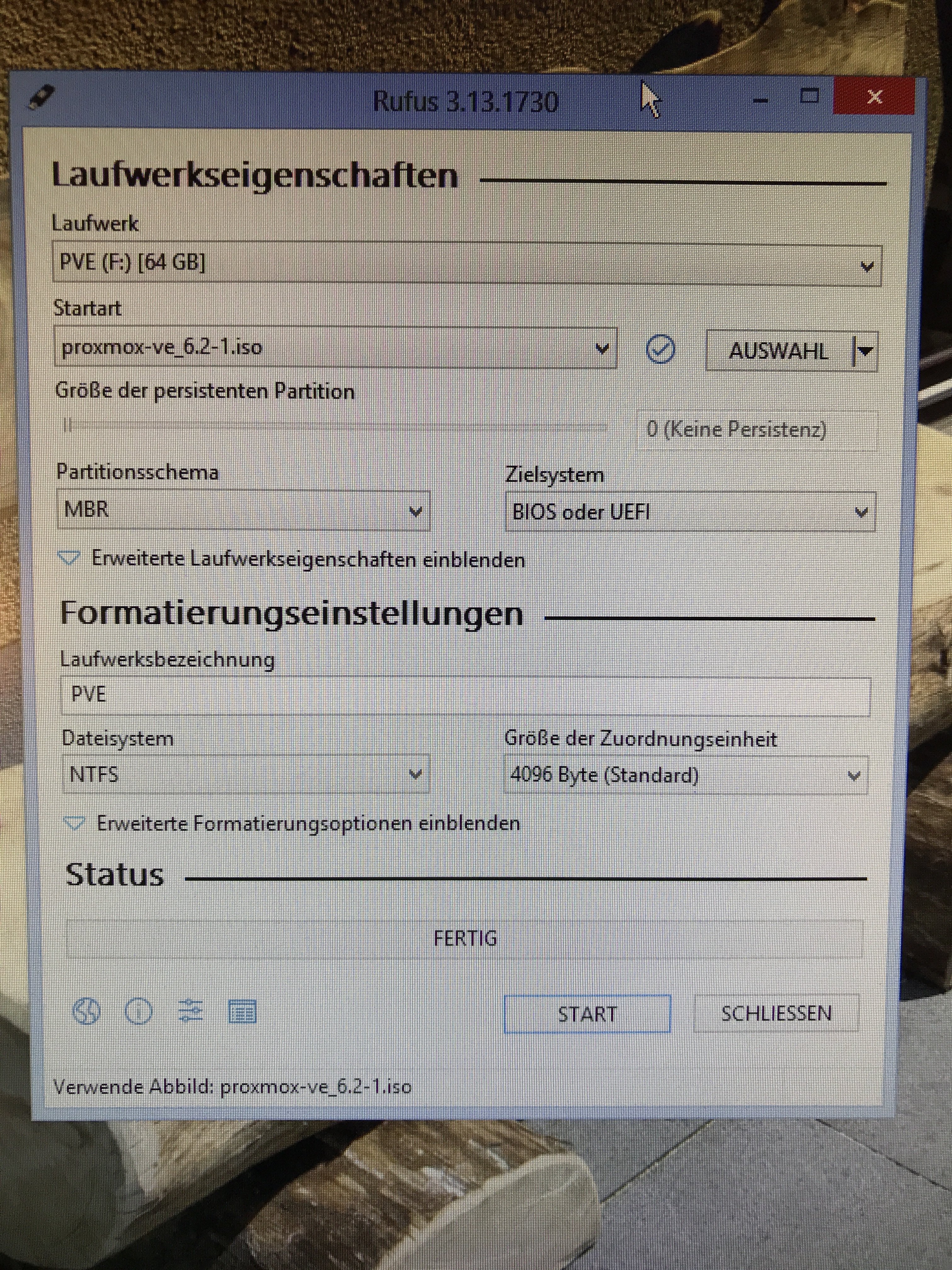

Wenn du Proxmox per USB Stick im UEFI Mode installieren willst, musst du den Stick im GPT Modus formatieren. Wichtig ist aber auch bei der Auswahl der ISO in Rufus, dass du das ISO im DD Mode schreibst, ansonsten startet Proxmox nicht vom Stick. I.d.R. sollte dich Rufus ja bei der Auswahl der ISO fragen ob du es als ISO Abbild oder per dd schreiben willst (oder so ähnlich). Hier eben dd auswählen, nicht das, was per Standard ausgewählt ist.
Da hab ich auch ewig herumgesucht und mich gewundert, warum es nicht gefunzt hat.
Nachtrag:
Hab mir den Screenshot nochmal angesehen von deinen Rufus Settings.
Wie gesagt wähl Mal den dd Modus, dann als Schema GPT, Bootmodus UEFI und das Filesystem FAT32, ich denke nicht, dass Proxmox mit NTFS klarkommt, bzw. es davon booten möchte.
Wenn du weiter oben schaust habe ich das Booten im GPT Modus also per UEFI schon probiert was nicht geklappt hat. Mein Problem ist aber eigentlich nicht die Installation sondern das Rebooten nach der Inatallation.
