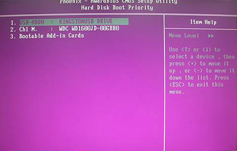

Na dann schau mal, was ABIT angibt, um einen bootbaren USB Stick auszuwählen (siehe Bild) !

Bei mir werden nur Punkt 2 und 3 angezeigt, USB HDD0 habe ich dort nicht.
