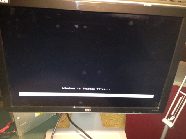

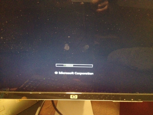

Ich habe sowohl per Original Win7-DVD sowie per bootfähigem USB-Stick versucht, Win7 zu installieren. Zuerst kommt dieser Bildschirm:
Danach kommt dieser Bildschirm:
Der läuft dann die ganze Zeit. Habe es mal 1,5h laufen lassen, es tut sich nichts.

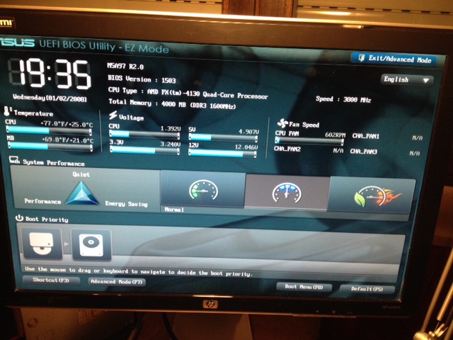

Folgendes (seltsame) BIOS ist auf dem Board aufgespielt (original, nichts verändert):
Als ich das Board (mit dem Netzteil) zuletzt nutzte, war immer und ausschließlich Win7 64 Bit drauf. Ich nehme an, dass es an irgendwelchen BIOS-Einstellungen liegt, kenne mich damit aber leider null aus. Damals (mit anderen Komponenten, abgesehen vom Board und Netzteil) lief jede Installation von Win7 einwandfrei, ohne dass ich irgendwelche Einstellungen im BIOS ändern musste.
