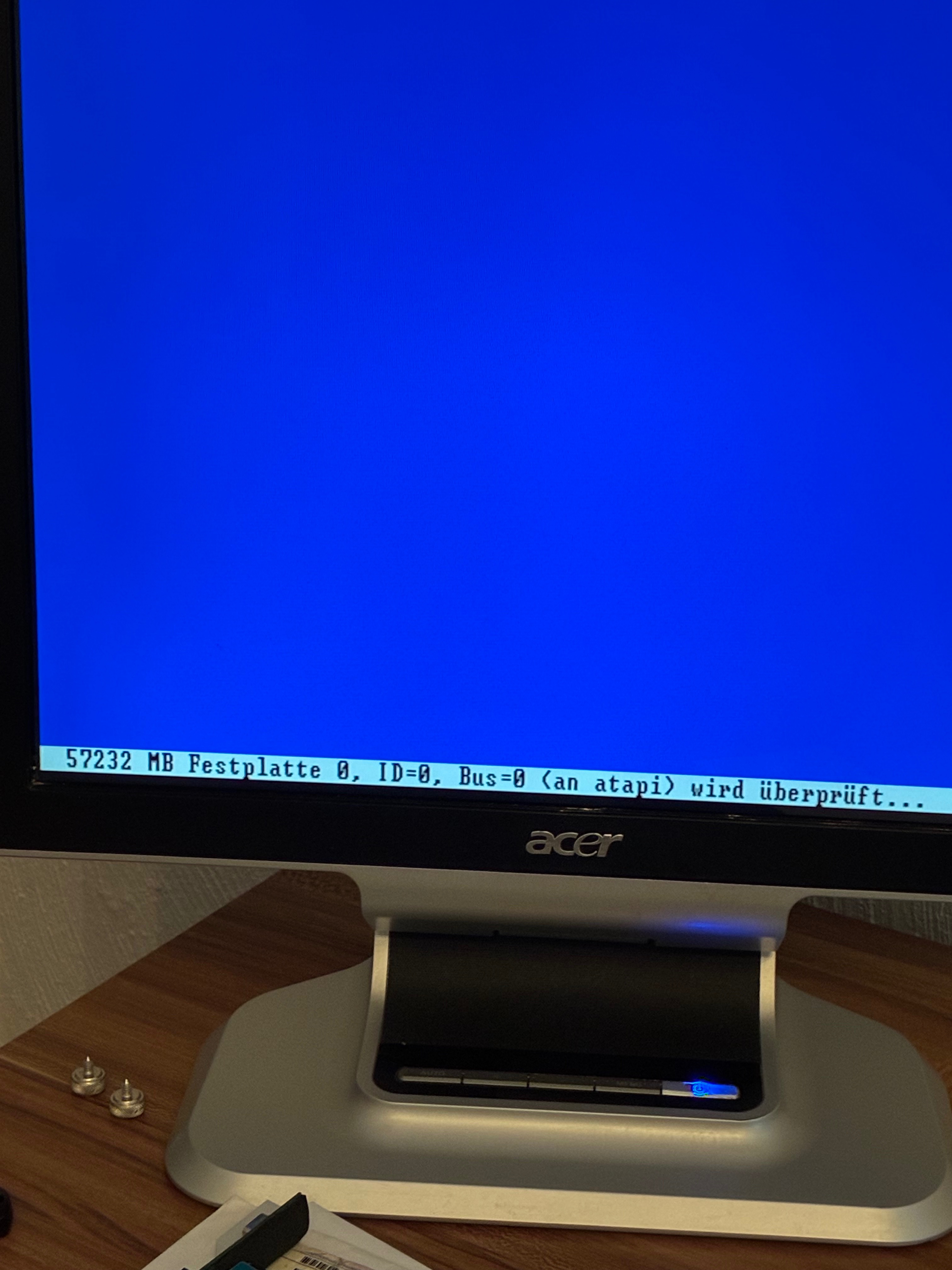

Windows xp hängt bei Installation

Am Installationsmedium? Bitte mehr Infos.
Ich habe es mit einer Festplatte gehen getestet, welche Windows ME installiert hat. Die bootet ins Betriebssystem, also in ME. Funktioniert also einwandfrei. Möchte ich jedoch auf dieser Platte Windows XP installieren hängt er an oben genannten Bildschirm, genau wie mit allen anderen Platten.

Der 8086 wird nicht XP-kompatibel sein. Oder auch: Gibts vielleicht auch ein paar Systeminformationen?
@Nero FX Nochmal: die Festplatte geht mit win me
ASUS k8v se mit Athlon 64TorenAltair schrieb:Der 8086 wird nicht XP-kompatibel sein. Oder auch: Gibts vielleicht auch ein paar Systeminformationen?

SATA oder ide Platte? Wenn sata müssen Treiber eingebunden sein sonst geht’s nicht
@LadykillerTHG Beide mit dem gleichen Problem. Ide und sata hängen an dieser Stelle. Oder braucht man mehr Geduld? Sind 500er und 1tb Platten. Hab immer nach 5 min abgebrochen

ARRAndy schrieb:Nochmal: die Festplatte geht mit win me
Nochmal: Liefer doch die benötigten Informationen anstatt patzig zu werden. Es gibt schon sehr gute Gründe wieso man hier nachfragt.
btw, Smart Werte bitte.

Meiner Erinnerung nach würde XP sich aber nicht aufhängen, sondern einfach keine Festplatte anzeigen.LadykillerTHG schrieb:SATA oder ide Platte? Wenn sata müssen Treiber eingebunden sein sonst geht’s nicht
Ich kann die Werte nicht liefern sorry.JumpingCat schrieb:Nochmal: Liefer doch die benötigten Informationen anstatt patzig zu werden. Es gibt schon sehr gute Gründe wieso man hier nachfragt.

Die Werte kannst du auch per Linux abfragen. USB-Stick mit Linux erzeugen. Oder direkt mit mit Ventoy einen Multi ISO Stick erzeugen und dann dort eine ISOs wie z.B. Grml oder draufkopieren.
Je nachdem wo die Festplätte hängt. In der Konsole oder grafischen Oberfläche in einer root Shell bzw. mit jeweils sudo davor:
Mit Shift+UpArrow oder Shift+DownArrow kannst du dann hochscrollen um alles zu lesen. lsblk kann funktionieren und zeigt dann alle Blockgeräte/Festplatten an.
Welches genau? Wovon bootest du? ISO, USB-Stick, CD-ROM, Festplatte?
Code:
lsblk
smartctl -a /dev/hda
smartctl -a /dev/hdb
smartctl -a /dev/hdc
smartctl -a /dev/hdd
smartctl -a /dev/sda
ARRAndy schrieb:Windows xp hängt bei Installation

memtest ist bei z.B. grml direkt im Boot-Menü. Oder von https://memtest.org/ die ISO für ventoy runterladen. Kann man immer gebrauchen :-)
... weil as könnte auch ein defekter Sektor sein auf den gewartet wird.
Kenmeri schrieb:Und/Oder mal länger als 5min warten.
Es ist eine cd. Windows Home sp3 32 Bit. RAM kann ich morgen gegen testen. Aber wie gesagt sogar die eine Festplatte mit Windows ME die komplett unproblematisch läuft, macht bei der Installation die gleichen Probleme wie drei andere Festplatten. Insgesamt machen also vier Festplatten. Die gleichen Probleme bei der Installation. Aber ein anderes Betriebssystem läuft mit voller Funktion ohne Probleme.
