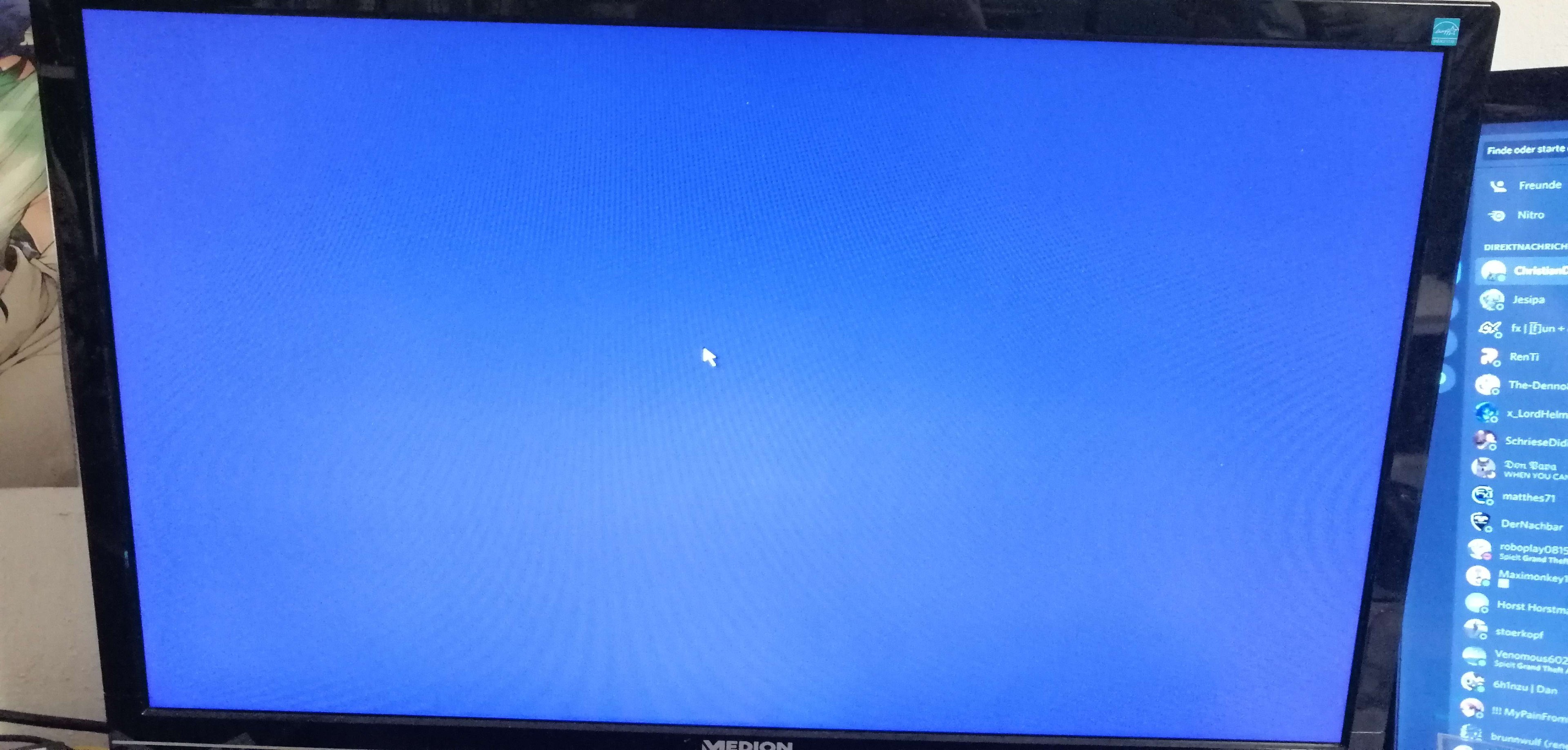

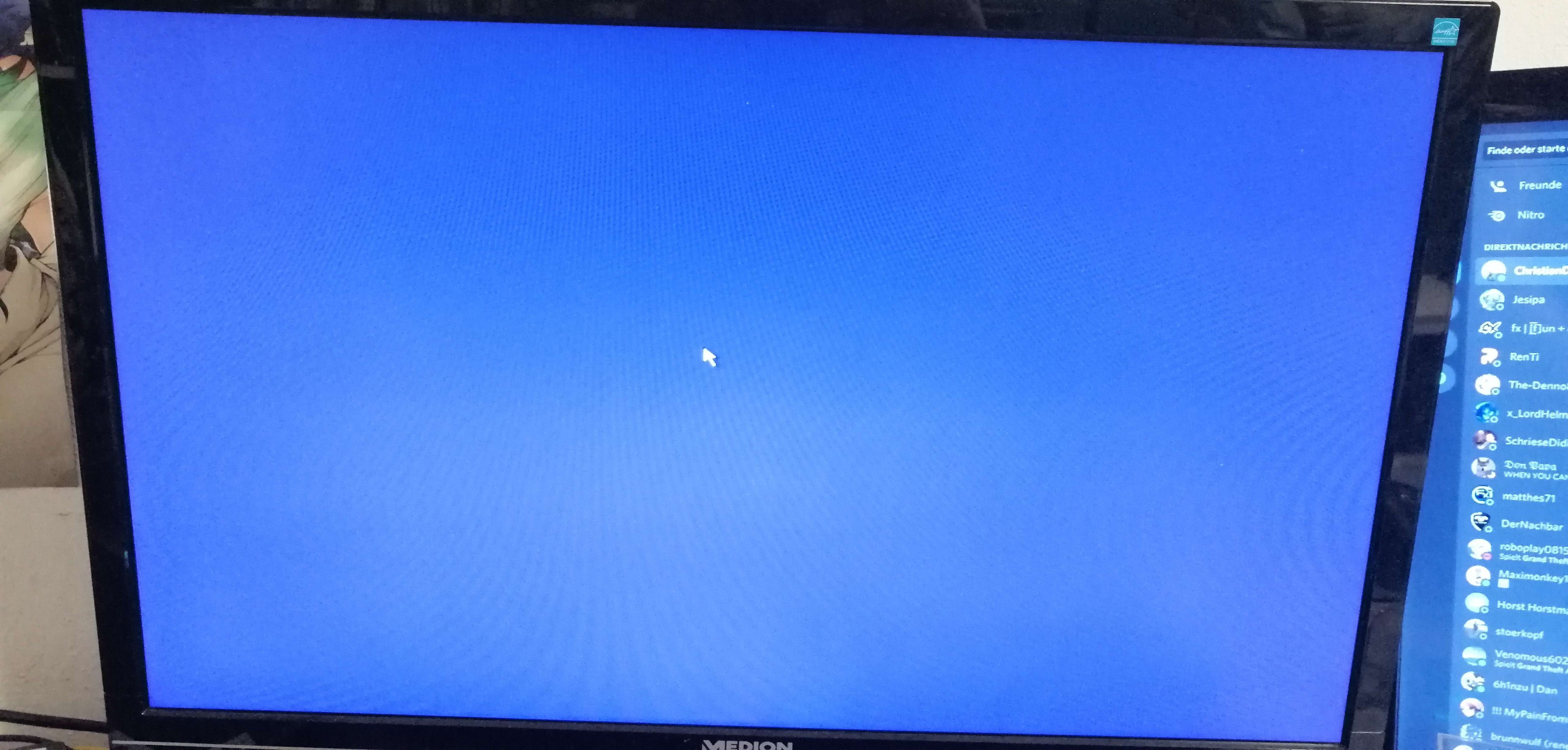

Hier mal ein Bild von diesem blauen Bildschirm, aber bis auf den Mauszeiger passiert nichts. Sieht halt durch schlechte Bildqualität etwas dunkler aus. Aber ja der Farbton ist der gleich wie bei einem BSOD.
Und ja auf der Platform ist auch schon mal Win 10 gelaufen, vor einem Jahr. Jetzt installiere ich es gerade neu. Ja live Linux und auch die Hiren's läuft auf dem Gerät. Sobald aber sich an die Win 10 oder Win 11 Installation macht, kommt halt das. Wechsel der CMOS ist auch durchgeführt worden, so wie zurücksetzen etc. Und das Board zu "flashen", hat auch keine Abhilfe geschaffen, daher auch die Annahme, dass bei andere Gigabyte Nutzer schonmal so ein Fehler aufgetreten ist. Ein Defekt am Board konnte ich auch nicht feststellen und Software-Seitig klappt alles außer Win 10 und Win 11.

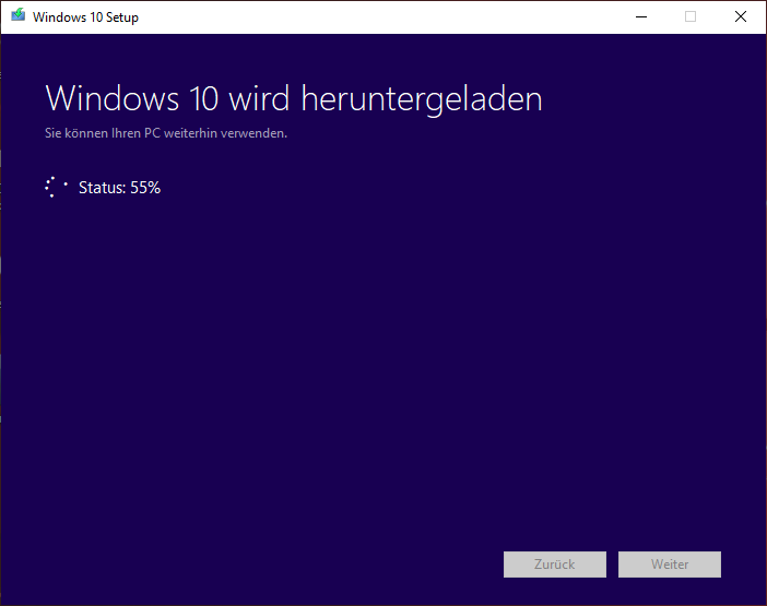

wenn du den USB Stick nicht mit F12 ausgewählt hast, sondern bei Boot an 1. Stelle hast, dann hat es schon öfter so ein Problem gegeben.
Von USB Stick installieren auf USB Stick, der ja an 1. Stelle steht, gibt dann ein Bluescreen.
Alles andere Im Bios muss na klar auch passen und der USB Stick muss richtig erstellt worden sein bis:
Der USB Stick ist bereit!
