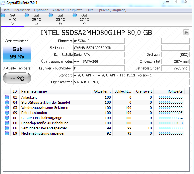

Hab erstmal Crystal Disk Info installiert, der sagt aber nichts.
Screen: cc545fb6a0d246a28abdf4bf5f8ad4cf.png

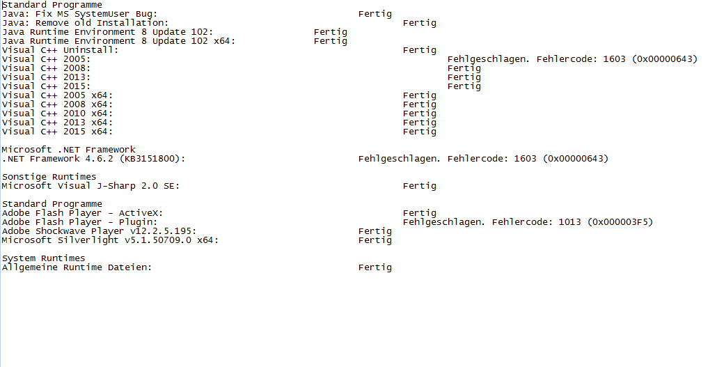

Habe doch noch den Log des ALL IN ONE Runtimes gefunden mit den aufgelisteten Fehlermeldungen.

Du hast dir die Frameworkkomponente komplett zerschossen ... kriegste du höchstens noch händisch hin, aber da viel Spaß dabei. ( Dienste beenden; manueller forcierter Dateitausch; regestry Einträge händisch setzen ... nur wenn du weist was du tust)
