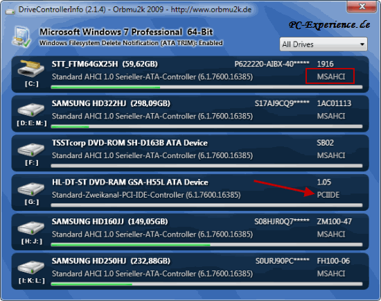

Welcher AHCI Treiber bei dir aktuell aktiv ist, kannst du mit DRIVE CONTROLLER INFO kontrollieren. Der führt entweder den MS AHCI oder den AMD AHCI auf ... und an welchem installierten Controller die Platte hängt. (z.B. Standard AHCI 1.0 serieller ATA Controller = MSAHCI).

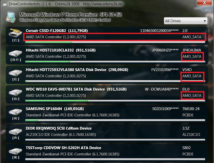

Der AMD AHCI bringt gegenüber dem MS AHCI keine nennenswerte Vor- oder Nachteile.
Gemäß AMD, sollen BOARDS mit den 700er Chipsätzen eh nicht mehr vom aktuellen AMD AHCI unterstützt werden.
Nur noch Chipsätze ab AMD 800. Bei meinem Board mit einem AMD 770 = 700er Chipsatz, kann ich das allerdings nicht feststellen. Der aktuelle AMD AHCI unterstützt meinen AMD 770 Chipsatz.
Wie es z.B. bei mir aussieht mit dem AMD AHCI siehe BILD 2 ...
Ob bei deinen SATA Platten die AHCI Funktionen NCQ und bei deinen SSD Platten NCQ und TRIM zur Verfügung steht bzw. genutzt wird, findest du mit CRYSTAL DISK INFO heraus.
Viele Grüße
