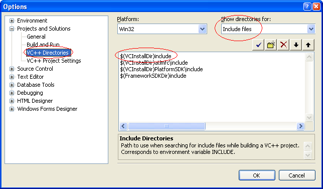

In den Projekteinstellungen habe ich den Pfad zu dem Verzeichnis mit den Headerdateien angegeben:
Oder ist das ein falscher Eintrag?
Grüße
jusaca
Fast richtig. Ich meine das im Foto.
Und das sind keine "Projekteinstellungen", sondern globale Optionen. Die gelten für das gesamte Wuschl Studio.

Also so langsam mache ich mir echt Gedanken...
Ich habe doch alles richtig eingestellt?
Das sind so noch die Standarteinstellungen. Habe da noch nichts geändert.
Grüße
jusaca
