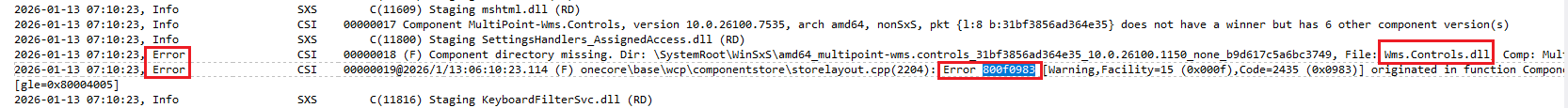

kopiere den Ordner C:\Windows\Logs\CBS auf den Desktop, zippe ihn und lad die ZIP hier im Anhang hoch (wenn zu groß, dann pack die Zip auf OneDrive und poste hier den Freigabelink).
AK_CCM schrieb:
Nach was muss man in den Logs suchen, um der Fehlerursache auf die Spur zu kommen?
Du musst die Logs von unten nach oben nach Error durchsuchen. In der CbsPersist_20260113061412.log siehst du dann den Fehler 800f0983:
0x800f0983 bedeutet PSFX_E_MATCHING_COMPONENT_DIRECTORY_MISSING
Also fehlt der Ordner (\SystemRoot\WinSxS\amd64_multipoint-wms.controls_31bf3856ad364e35_10.0.26100.1150_none_b9d617c5a6bc3749) für die Wms.Controls.dll.
Führe sfc /scannow und dann Dism /Online /Cleanup-Image /RestoreHealth aus und schau ob es damit repariert wird.
Sonst halt die neuste ISO laden und Inplace Upgrade machen.
Reaktionen: AK_CCM
Nach sfc /scannow wurde der Hinweis ausgegeben, dass eine Reparatur aussteht und der Rechner neugestartet werden muss – kann gut sein, dass ich sfc einmal ausgeführt, aber keinen Neustart gemacht hatte. Jedenfalls habe ich das daraufhin das System via "Neustarten und Aktualisieren" neu gestartet. Anschließend lief das Update fehlerfrei durch. Nach der Windows-Anmeldung habe ich noch die Update-Pause beendet und nach ausstehenden Updates (keine gefunden) suchen lassen. Jetzt ist alles fein.
