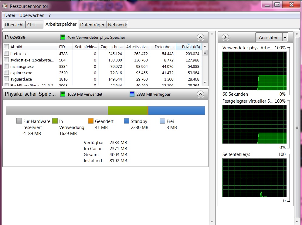

und was sagt der Ressourcenmonitor im Taskmanager?
das sagt er ;)
ist das nicht etwas viel für die Hardware?
Das bedeutet nur daß der RAM zwar erkannt wird aber nicht genutzt werden kann.
