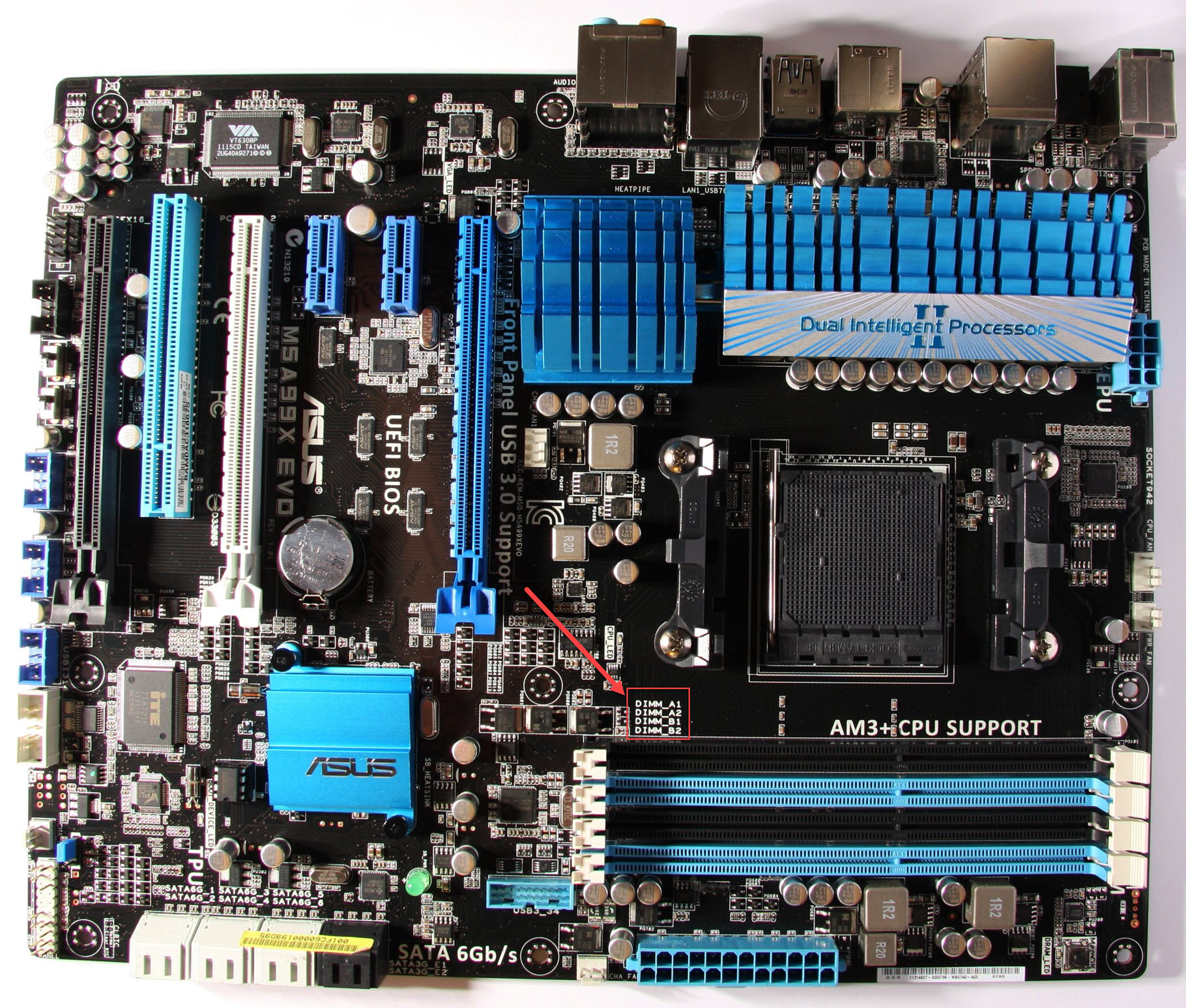

So steht jetzt Alles auf Default. Kein unterschied. Hab dann Memmory Remapping ausgemacht , jetzt sind es sogar nur noch 3,21Gb verwendbar mache das also wieder an jetzt. wie ihr auch schon geschrieben habt ;) begebe mich jetzt an den Kühler . Aber was meint ihr mit A2 und B2 für die Ram slots? Ich hab halt Schwarz - Blau - Schwarz - Blau und Durchnummeriert Dimm 1-4 . Die Riegel stecken in 1 und 3 jeweils die Schwarzen. Ist das nicht richtig??

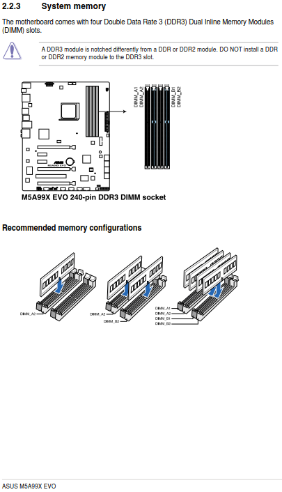

RAM-Module >> siehe Handbuch Seite 1-10 >> zweite von links = A2 > vierte von links = B2
A2 u. B2 ist die Empfehlung von ASUS. Siehe Handbuch vom Motherboard. Und das A2 und B2 findet sich auch auf dem Motherboard als Bezeichnung wieder. Ob die Slots nun schwarz, blau oder maiglöckchenkariert sind, spielt keine Rolle. Die Bezeichnung A2 u. B2 spielt eine Rolle, weil die findet sich auch im Handbuch und Motherboard wieder.

....das MB funktioniert nur korrekt, wenn A2 + B2, bei zwei RAM-Modulen, genutzt werden >> NUR diese Steckplätze bei zwei Modulen nutzen

Mach doch einfach das Handbuch auf und schau nach welche dort mit A2 und B2 bezeichnet sind. Auf die Farben kann man sich nicht unbedingt verlassen.
