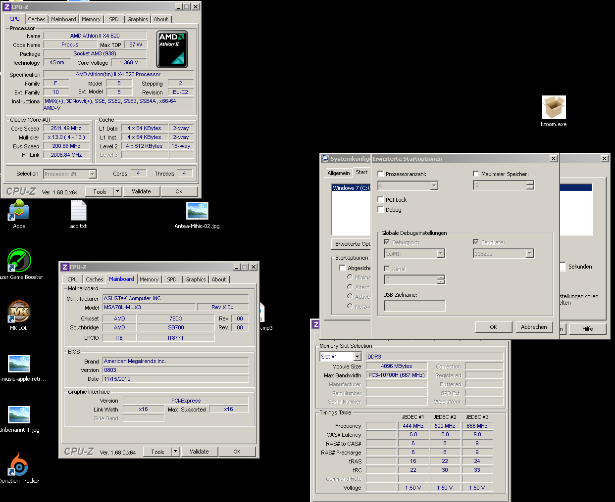

Dort bin ich alles einmal durch gegangen . Hier ein paar Screenshots :
Naja nun weiß ich leider null weiter. :(

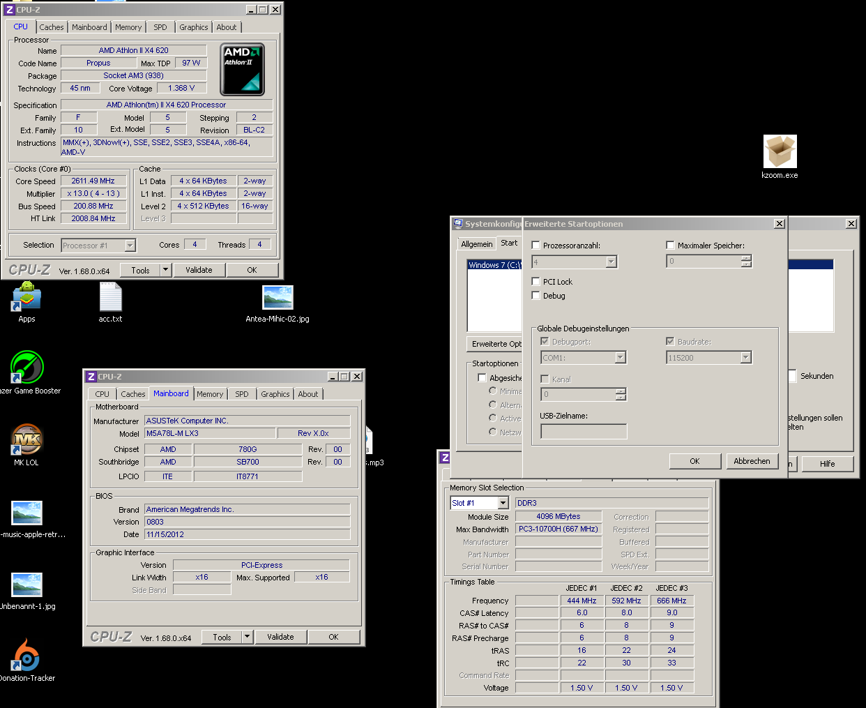

Hier mal mein System: unbenanntp3kf8.png

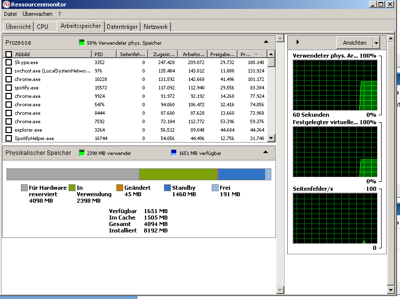

Ressourcne Monitor: 75Pkw.png
Bitte um Hilfe , danke :)

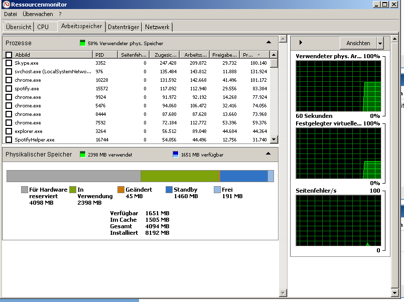

Hi, Was sagt denn der Ressourcenmonitor?

Der Ressourcen Monitor

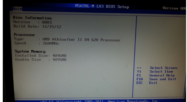

Gehe mal ins BIOS und siehe nach, was dort angezeigt wird. Die 8GB sind in 2 4GB Riegel aufgeteilt, oder?
Genau
Added

Und im Ressourcenmonitor werden dir doch auch 8GB (Installiert 8192MB) angezeigt. Allerdings sieht man dort aber auch dass 4096/ 4098 für Hardware reserviert sind.

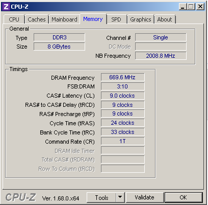

Im CPU-Z Screenshot ist zu sehen um welches Motherboard es sich handelt --> http://www.asus.com/Motherboards/M5A78LMUSB3/#specifications
Das Motherboard zweigt sich vom RAM für die in der Northbridge integrierte Grafikeinheit als VRAM ab. Daher sind diese 4096/ 4098 auch als 'Hardware reserviert' im Ressourcenmonitor. Guck im BIOS des Motherboard nach, ob du die Menge an RAM ggfs. auf einen niedrigeren Wert reduzieren kannst - ggfs. Handbuch vom Motherboard dazu nehmen. Da stehen auch die Einträge mit einer Kurzbeschreibung zum/ vom BIOS drin.
Hä? Ist doch alles im Screenshot zu sehen ( CPU-Z )

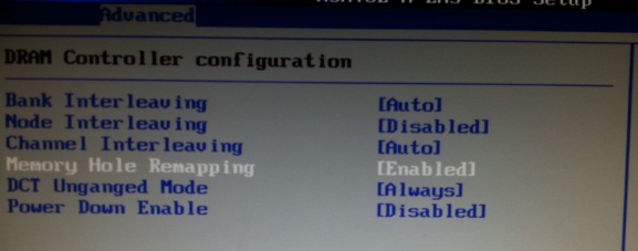

Üblicherweise fehlt das Memory remapping, aber du hast ja ein AMD Board,
da ist das es automatisch aktiviert.

Bios Update probiert? Du hast 0803 es gibt 1201.
http://www.asus.com/Motherboards/M5A78LM_LX3/#support

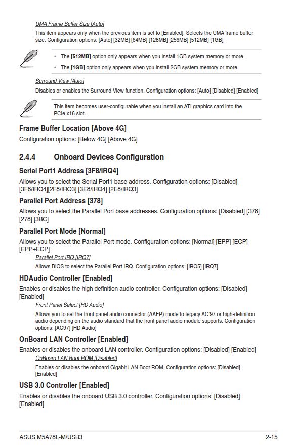

Und du musst nicht 8192MB 'Hardware reserviert' einstellen sondern weniger! Stellst du auf 8192MB ist kein RAM mehr für das Betriebssystem mehr frei!
[EDIT]
Im BIOS unter 'Advanced Setting', weiter über 'Chipset' und wieder weiter über 'Internal Graphics' und dort beim Eintrag 'UMA Frame Buffer Size' kann der Wert manuell eingestellt werden. Bei AUTO wird sich der max. möglich Wert/ die max. mögliche Menge 'geschnappt'. Stellt man den Wert manuell ein, so sind Werte von 32, 64, 128, 256, 512MB u. 1GB möglich - siehe Handbuch Seite 2-15 und als Screenshot im Anhang
Und ich persönlich würde Wert manuell auf 1GB setzen wollen. Es sei du benutzt den PC sehr exzessiv für stark die Grafikeinheit belastende Anwendungen die auch entsprechend viel (V)RAM benötigen/ voraussetzen.

So hab das jetzt auf 1gb eingestellt wie du sagtest. Nun wird mir immernoch 8,00 GB ( 4,00 GB verwendbar ) angezeigt.
Wars das schon oder muss ich noch was machen?
AW: 8,00 GB ( 4,00 GB verwendbar ) | Zweifeln ._.
Du siehst doch im 1. Bild vom BIOS, dass das BIOS nur 4096MB erkennt und auch nur 4095MB als verwendbar anzeigt. Also liegt es am BIOS bzw. der/ einer BIOS-Einstellung(en).
