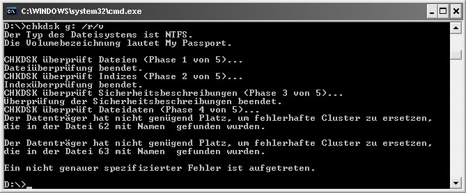

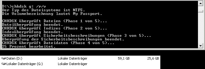

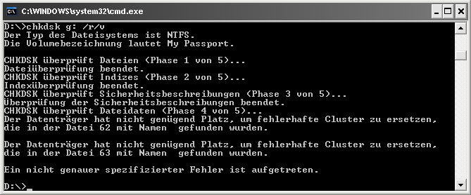

naja es gab ja nicht wirklich einen Abbruch. CHKDSK ist bei 34% eingefrohren und hat 100% CPU last erzeugt. Die Festplatte ist im Arbeitsplatz nicht mehr wie vorher als MyPassport (I: ) , sondern als "Lokaler Datenträger(G: )" bezeichnet worden.
Ich habe chkdsk gerade nochmal ausgeführt und diesmal ist es schon bei 25% passiert.
Im Ahang ist mal n screenshot vom Arbeitsplatz und dem CHKDSK
Update:
Ich hab jetzt den Prozess mal nicht abgebrochen sondern weiterlaufen lassen:
Jetzt kam folgende Meldung siehe chkdsk_2jpg:

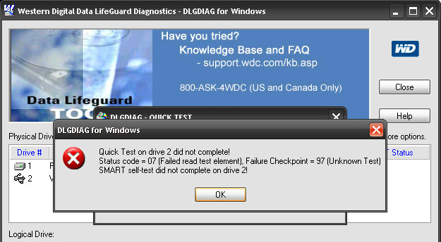

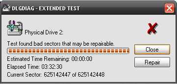

Ich habe jetzt das WD Diagnose Tool versucht:
die SMART Werte sind alle im grünen Bereich und stehen auf OK.
Leider bricht der erste mögliche Diagnose Test immer direkt nach dem Starten mit der Fehlermeldung im Anhang ab.
Für den Extended Test habe ich leider im Moment keine Zeit (estimated 6h), werde ihn aber morgen früh mal durchlaufen lassen und screenshots bereitstellen.
Was sind denn genau "Bad Sectors" ? wie kann sowas passieren, bzw was kann man dagegen tun?

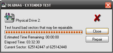

Also, das Western Digital Diagnose tool ist nun nach 3,5h extended Test abgeschlossen:
Es hat defekte Sektoren gefunden, wieviele es sind stand aber nicht da. Soll ich die platte lieber auf Garantie einschicken? Daten sind keine wichtigen mehr drauf, habe ich alle vor dem Formatieren ausgelagert. Oder soll ich es riskieren die Sektoren zu reparieren?
update:
Was kann denn im schlimmsten Fall passieren wenn die Sektoren repariert werden?
Rufe mal das S.M.A.R.T.-Log der Disk ab, das sollte auch mit dem WD-Tool gehen. Def. Sektoren werden nicht repariert, sondern durch Austausch-Sektoren ersetzt, der Vorgang nennt sich Sparing (auch Reallocation oder Reassign). Daher gibt es im S.M.A.R.T.-Log auch Attribute wie 'Reallocated Sector Count' oder 'Current Pending Sector Count' um den Grad der Defekte auszugeben, eine Disk hat ein paar tausend Austauschsektoren und darüberhinaus auch noch Spare-Tracks, sodass ein paar def. Blöcke kein Anlass zu Besorgnis sind (noch nicht einmal die Kapazität mindern), es sei denn def. Sektoren treten vermehrt auf oder speziell ein Zylinder oder ein spezieller Head betroffen ist. Letztere Informationen bekommt man allerdings nur über die Smartmontools. Auch sollte man den Drive in dieser Hinsicht beobachten. Wenn eine Disk brandaktuell ist würde ich bei diversen def. Sektoren allerdings schon die Garantie in Anspruch nehmen.

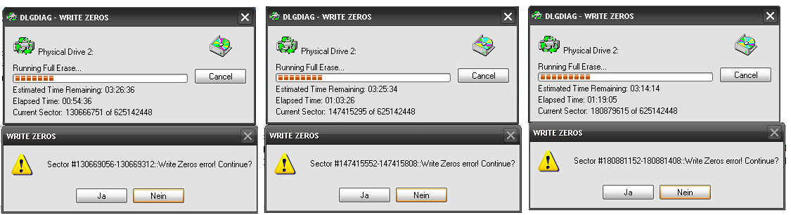

Hallo Mueli,

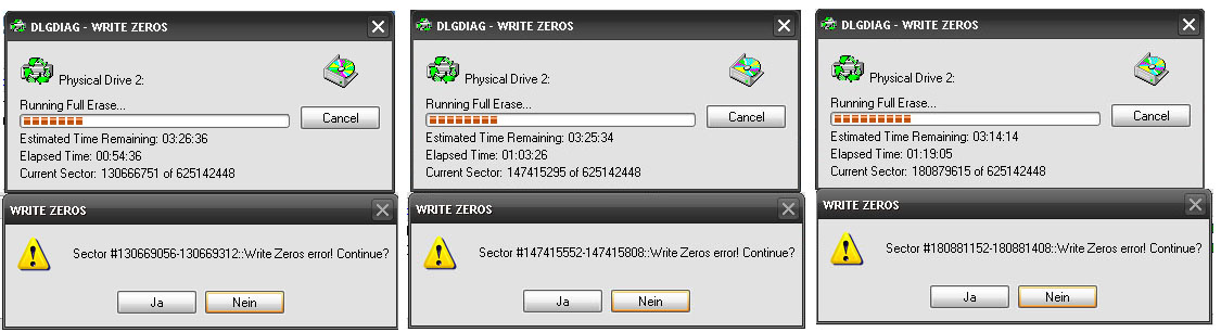

ich habe jetzt die Festplatte komplett gelöscht (write zeros) und bereits zur Post gebracht.
Ich denke auch es ist das beste die Garantie in Anspruch zu nehmen, dennoch möchte ich dir ganz herzlich für deine Mühe danken.
Beim Löschen sind nochmals 3 Fehler aufgetaucht die mich in meiner Entscheidung unterstützt haben -> Anhang
Also vielen vielen Dank nochmals
Es isteigentlich egal, aber für die Zukunft nochmal eine Informationen: auf defekte Sektoren stößt ein OS oder eine Diagnostik solange, bis sie gespared werden. Wenn Du dies Tool nochmal startest, bedeutet es noch nicht, dass sie gemapped wurden, dies sieht man nur wenn man das S.M.A.R.T.-Log im Auge hast. Wenn das OS auf einen def. Sektor trifft und die Daten nicht recovern (Retries, CRC etc.) kann, werden sie zunächst im 'Current Pending Sector Count' Zähler vorgemerkt und erst dann ausgetauscht, wenn die Zeit dafür da ist, dies kann u. U. schon ein paar Tage dauern. So kann bei Zugriffen (auch wenn bei Dir drei verschiedenen Sektoren betroffen waren) immer wieder der selbe Fehler auftreten. Diesen Umstand kann man meines Wissen nur mit den Smartmontools qualifizieren, da hier der def. Sektor angegeben wird und auch die Häufigkeit.

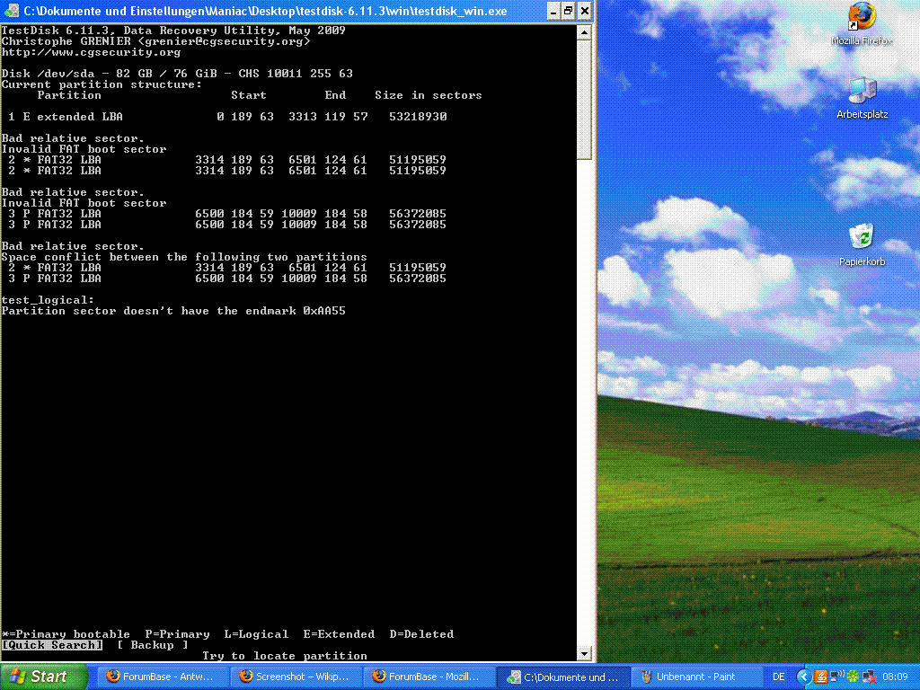

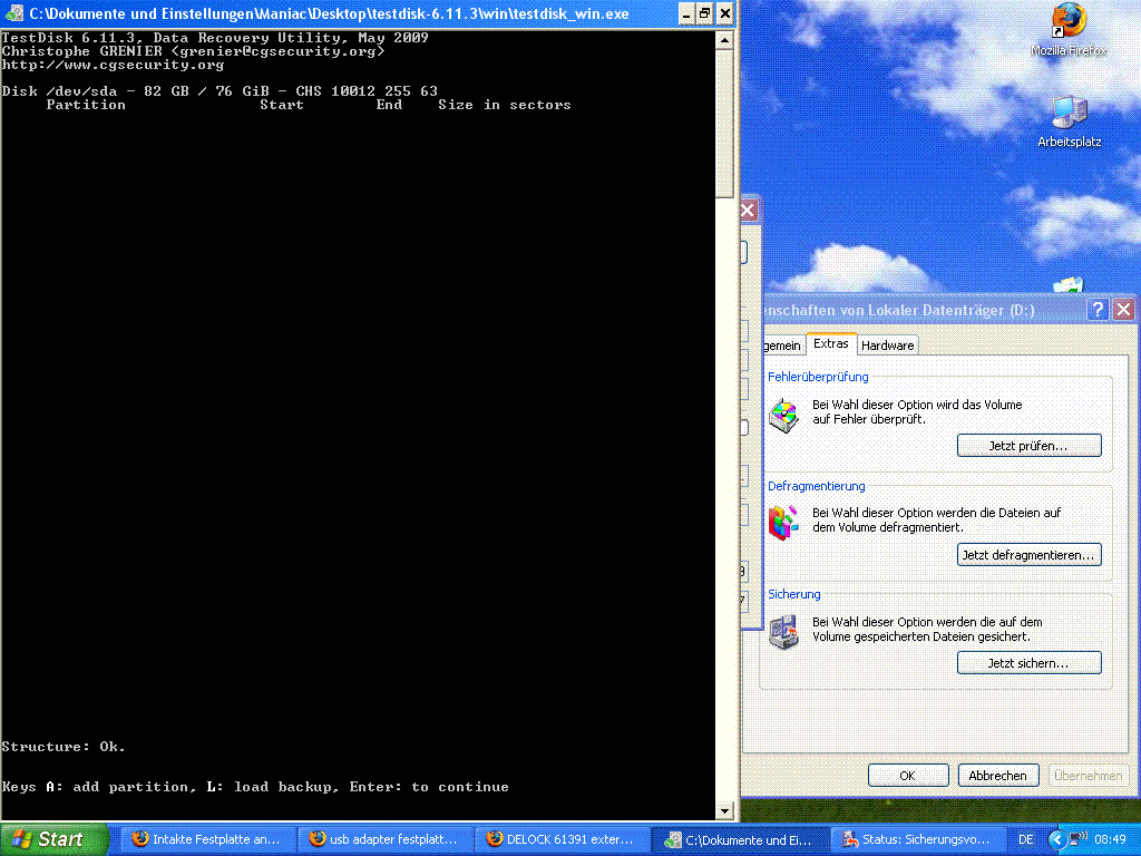

Habe gestern meinen Rechner vom Strom genommen. Seit dem läuft nur noch kurz der Lüfter vom Prozessor an und das wars. Habe jetzt meine Boot-Festplatte an einen anderen Rechner angeschlossen und es wird mir angezeigt, dass sie leer bzw nicht formatiert ist. habe mich schon durchs forum gelesen, aber nicht wirklich genug ahnung um hier einen alleingang starten zu wollen.
eigentlich sind auf der platte nur programme, also nicht sooo wild, doch auch meine dipl-arbeit und meine komplette recherche. ich weiss ich weiss, wollte heute ne sicherheitskopie machen.

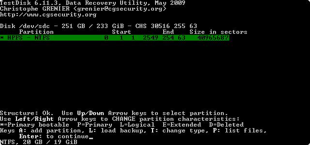

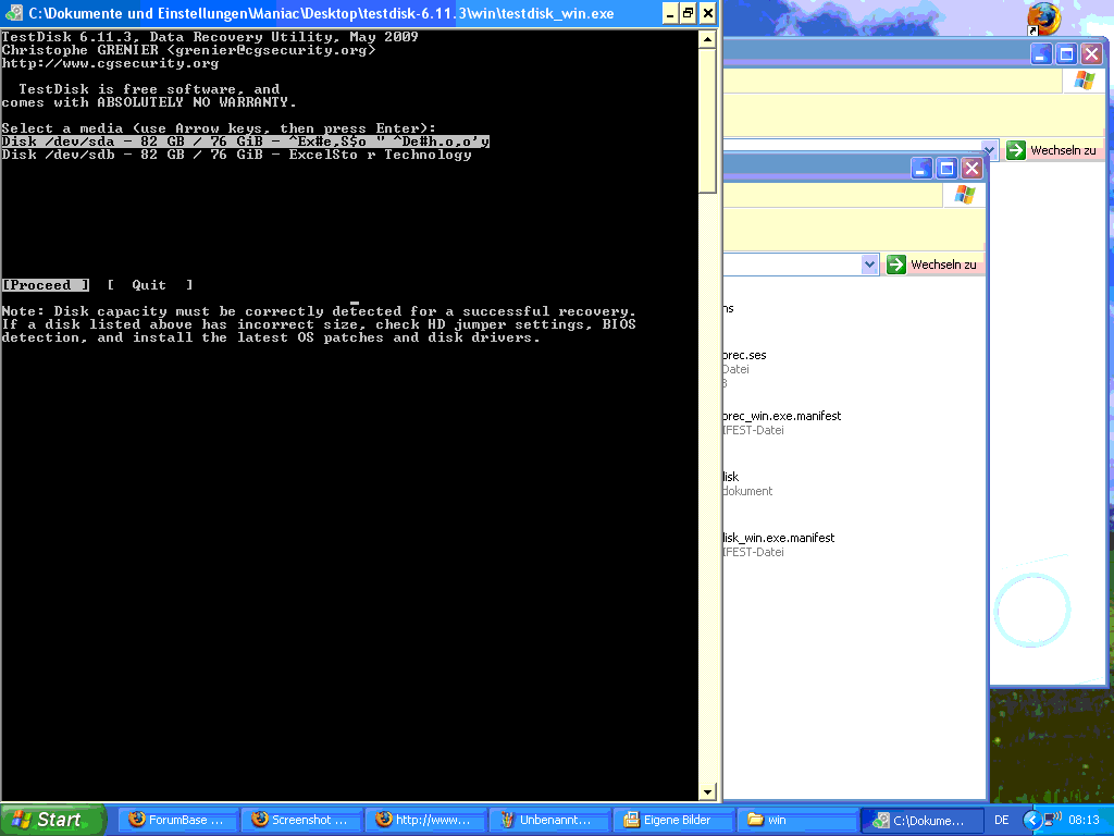

anbei schon mal zwei screens...und danke im voraus
hier der screen nach dem durchlauf...

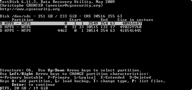

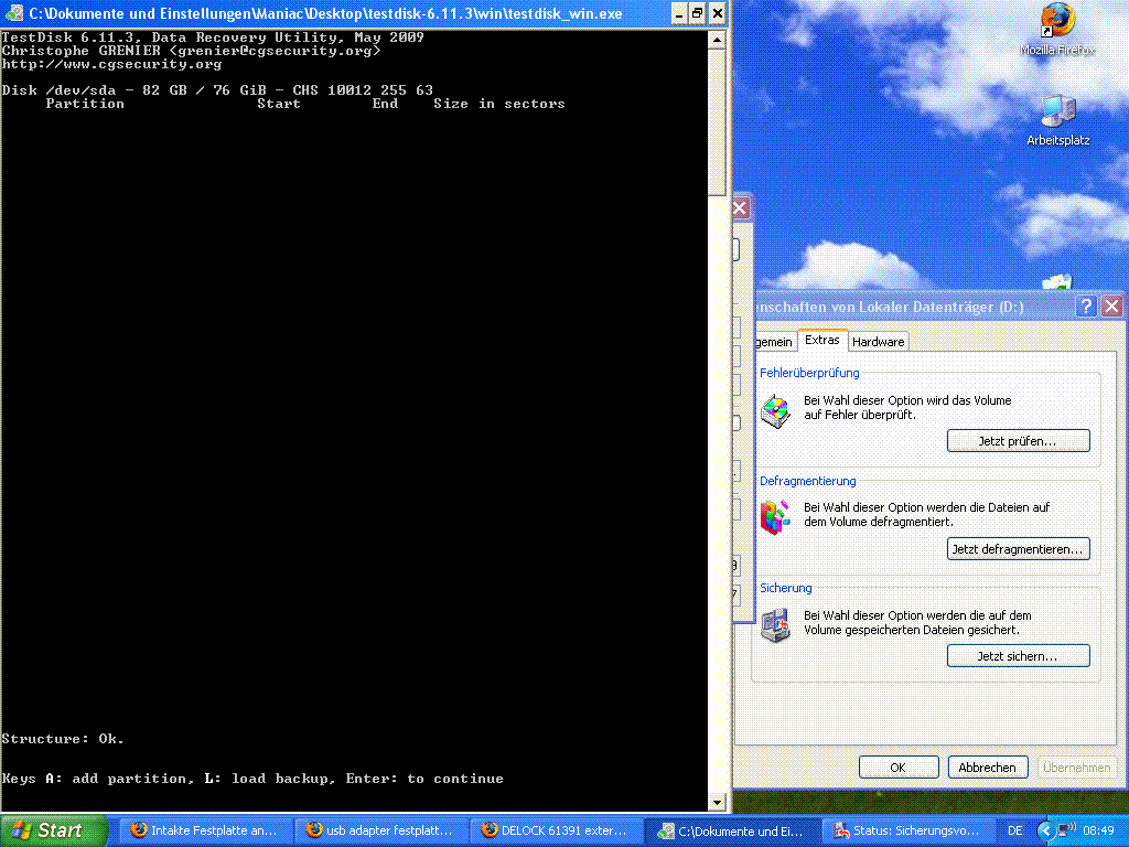

Kannst Du den Screen direkt nach Quick Search mal posten und dann mache auch mal einen Deeper Scan und hier auch den Screen direkt danach und dann nach Enter noch einen.
In den Screens direkt nach den Suchvorgängen kommt unten ein Menü mit unter anderen Funktionen wie p (list files), wenn Partitionen gefunden werden (wahrscheinlich erst nach dem Deeper Search) bitte mal ausprobieren und mitteilen was ausgegeben wird.

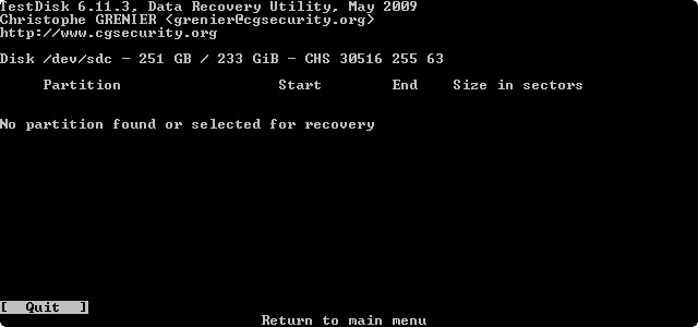

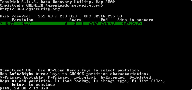

Mache mal eine Diagnose nach dieser Anleitung;
Lade dir mal Testdisk Version 6.12 beta für Windows.
Link dazu gibt es hier;
https://www.computerbase.de/downloads/systemtools/festplatten/testdisk/
Starte Testdisk bestätige bei dem Log-Datei-Screen mit Enter, wähle deine betroffene Festplatte aus und bestätige mit Enter, bestätige bei Partition Table Typ Intel, bestätige bei Analyse mit Enter und setze mir einen Screenshot.
Bestätige auch bei Quick Search mit Enter (wenn nötig wegen Vista-check mit y) und setze mir auch den Screen.
Markiere mal die betroffenen Partitionen und drücke p auf der Tastatur ob deine Daten angezeigt werden oder eine Fehlermeldung.
Zurück kommst du mit q drücken.
Wenn keine Partition mit Daten gefunden wurde;
Bestätige weiter bis du zum Menü kommst wo unten steht [Quit] Deeper [Search] [Write] und gehe mit dem Pfeil auf [Deeper Search] (tiefere Suche) und lasse es laufen.
Setze mir auch einen Screenshot.
Die betroffene Partition sollte wenn du den Screen machst markiert sein.

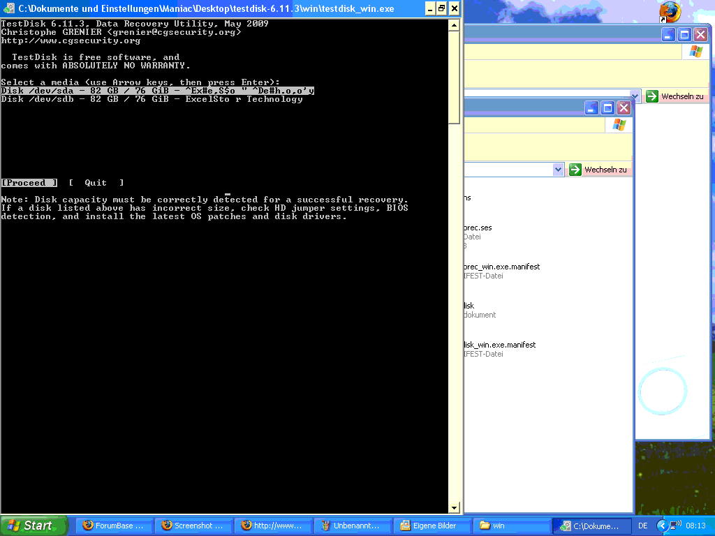

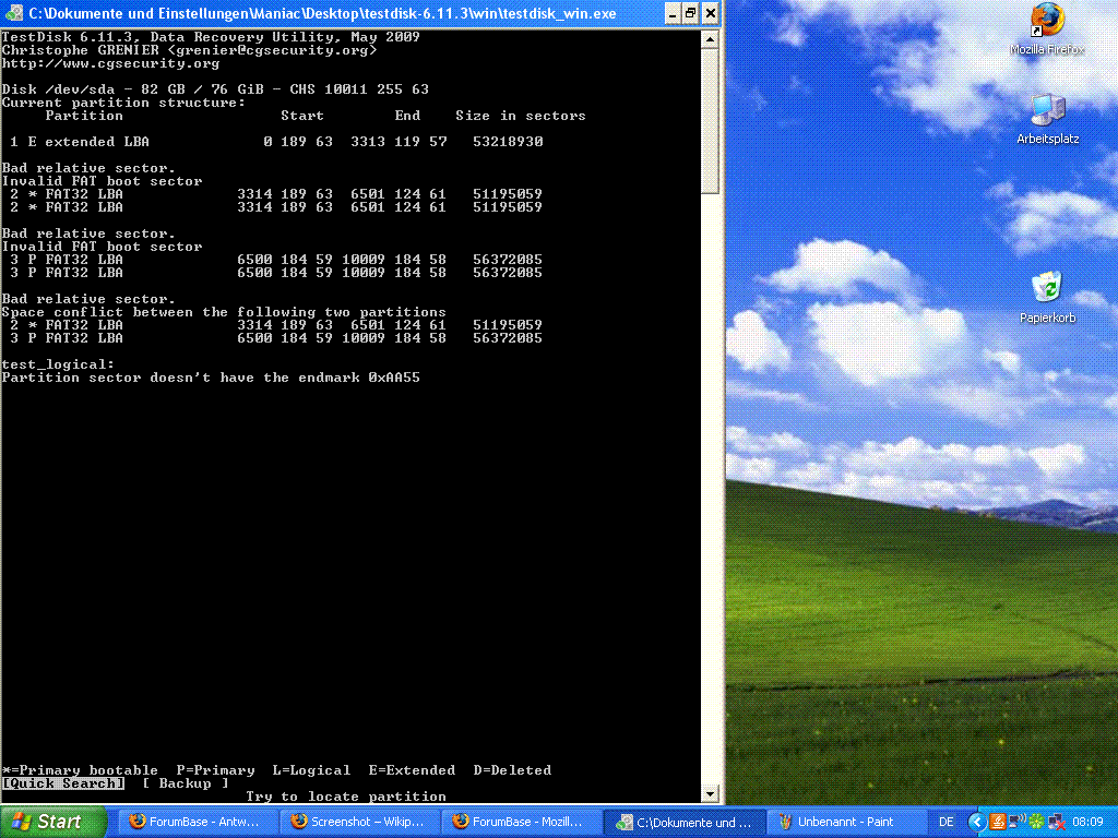

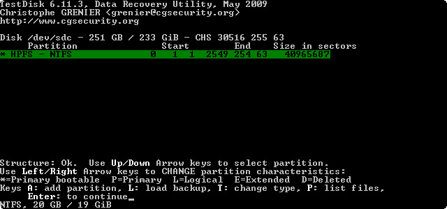

Ich habe einmal mit TestDisk einen Analyselauf gestartet (mit dem Table Type Intel/pc). Das Ergebniss:
Die Festplatte wird bei der Auswahl als zu klein angezeigt (nur 33/31 GiB statt eigentlich 200)

Beim Ausführen von Testdisk wurde jetzt sofort die richtige Größe der Platte erkannt. Ich poste das Ergebniss des Analyselaufs als Bild, vielleicht kann jemand etwas damit anfangen.
Danke im Vorraus
Gruß

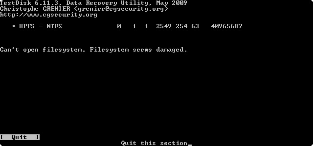

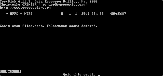

Teile mal mit, ob Testdisk Daten anzeigt?
Drücke an deinen letzten Screen einfach p.
Zurück kommst du mit q für Quit drücken.
Teile es mal mit.
Verdacht geht bei dir auf beschädigtest Dateisystem.
Wenn Testdisk Daten anzeigt kopiere mal alle wichtigen Daten in Testdisk.

Ich kann mit TestDisk alle Daten anzeigen lassen und kopieren. Chkdsk habe ich noch nicht ausgeführt, da die Festplatte nicht mir gehört und ich noch nicht weiss welche Dateien ich kopieren muss.

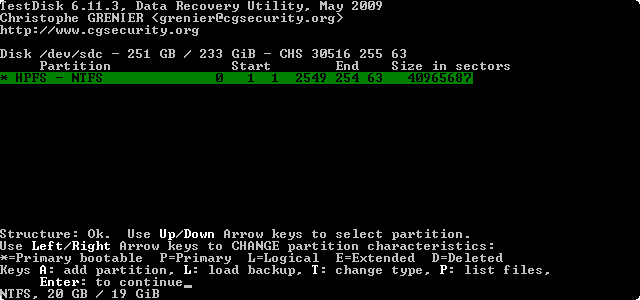

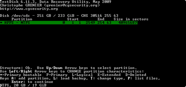

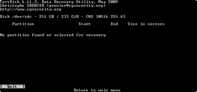

Habe leider auch das Problem: "Der Datenträger im Laufwerk I ist nicht formatiert. Soll er jetzt Formatiert werden?" Bis vor einigen Stunden lief die Platte (USB) einwandfrei!
Bitte dringend um HILFE!!! Danke im voraus!
