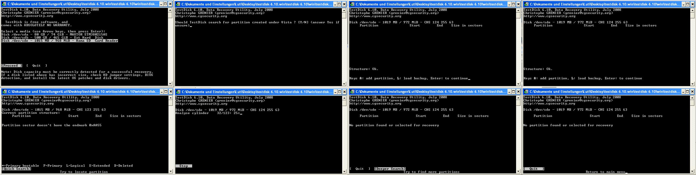

Ich kann aber keine Meldung sehen und wenn über 34% nicht hinweg käme, würde oben die Prozent Anzeige stehen bleiben oder eine Fehlermeldung (auch ein Absturz wäre möglich). Ich würde auch den Screen nach Deeper Search und dann Enter gerne sehen.

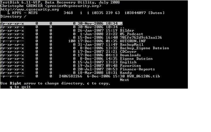

Es fehlt auch die Information, was p (list files) im ersten Bild Deines zweiten Posts zu Tage fördert (Deine Daten oder eine Fehlermeldung).
Die letzten Screens haben eine sehr niedrige Auflösung, etwas mehr könnte es schon sein, so ist es jedenfalls kaum lesbar. Mit den Tasten Alt plus Druck wird ein Fensterdump, an Stelle des Screendumps in die Zwischenablage kopiert, dann sind die Bilder nicht ganz so groß.

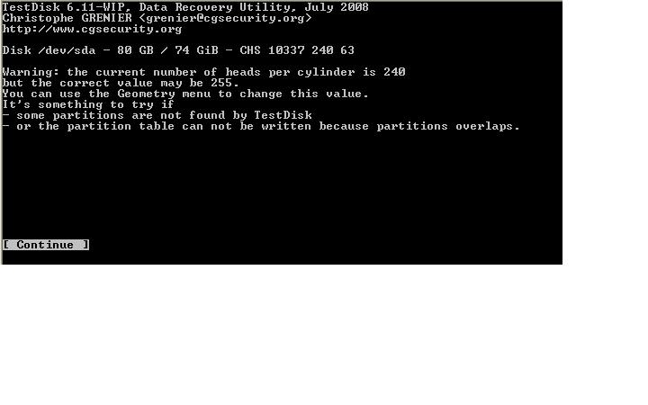

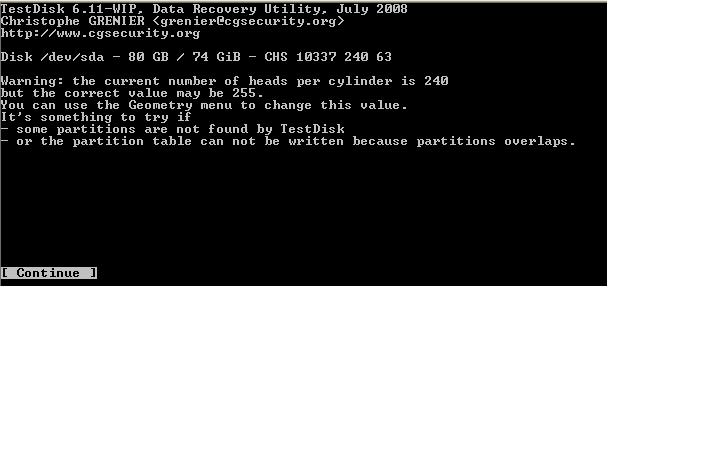

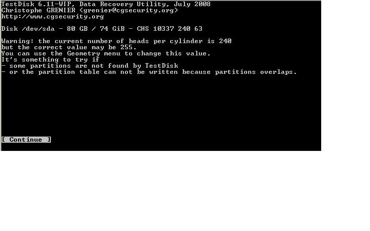

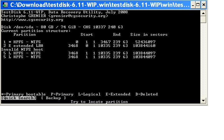

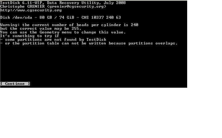

Der Datenträger in LW D: ist nicht formatiert - ... the current numbers of heads ...
gleiches Problem, aber jetzt etwas Angst ohne Hilfe per Testdisk zu reparieren. Würde mich über Hilfe freuen. Windows XP, SP2. Zugriff per Explorer nicht möglich, aber mit Testdisk werden die Daten angezeigt. Sicherung der wichtigsten Daten ist erfolgt. Habe ne Menge in diesem Forum gelesen und bin mir jetzt nicht sicher was zu tun ist.

@ Zorc
Die Geometrie-Meldung ignoriere erstmal.
Grund ist, die Partition (logische Laufwerk)-Daten wurde gefunden und überlappt nicht.
Auch stimmt sie Geometrie.
Sieht somit nach Bootsektor oder Dateisystem aus.

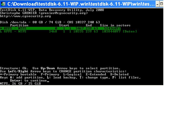

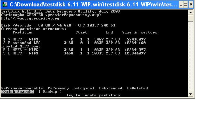

Ich gehe nmal von diesem Screen aus;
https://www.computerbase.de/forum/attachments/4-jpg.107265/
Markiere mal deine Partition Daten und drücke p ob deine Daten oder eine Fehlermeldung angezeigt wird.
Teile es mal mit.
Gruß Fiona

@ Zorc

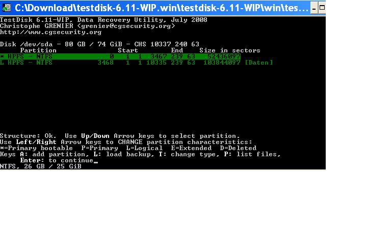

Bei dir ist der Bootsektor (Partitionssektor) defekt.
Repariere den mal;
Ich gehe von diesem Screen aus;
Bei deiner ersten Partition steht ein * (Stern) für primär, aktiv und bootfähig und kannst du mit dem Links oder Rechtspfeil auf der Tastatur setzen. Wenn du von der nicht bootest, setze die auf nur P für primär.
Siehst du ganz links bei der Partition.
Bestätige dann mit Enter.
Gehe auf [Write].
Bestätige dort mit Enter, y und Ok.
Bei dir ist der Bootsektor defekt.
Daher erscheint dort ein Menü Boot.
Bestätige dort nur mit Backup BS.
Beende Testdisk und starte den Computer neu.
Wenn chkdsk bei Systemstart kommen will, beende chkdsk erstmal.
Geht innerhalb von 10 Sekunden durch beliebigen Tastendruck.
Überprüfe das Ergebnis und teile es mit.

Hallo Mueli, die Chkdsk führ ich gerade nochmal aus, dauert aber ne Weile.
Dieses WD Tool versuch ich danach noch.
Die Festplatte ist über ein 30cm langes USBkabel angeschlossen.
Ich hab sie aber auch schon über ein längeres Kabel angeschlossen gehabt, das war glaub ich über einen Meter lang. Da gab es auch hin und wieder Probleme mit der Platte.
Kann es vielleicht auch an der Stromversorgung liegen?
Ah und die Festplatte ist seit August 2008 in Betrieb. Also Alterserscheinungen kann ich auch ausschließen. Und Garantie müsste dann auch noch drauf sein.
So jetzt ist es grade wieder passiert: chkdsk war in phase 4/5 und bei 34% hat sich die Platte verabschiedet -> im Arbeitsplatz nur noch als Lokaler Datenträger bezeichnet ohne Angaben zum Speicherplatz
