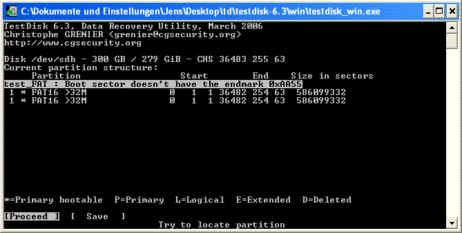

Also wenn ich zum ersten mal Proceed gedrückt habe kommt ja das Fenster, was auf dem Screen zu sehen ist.
Soll ich da irgendwas besonderes markieren?

Das ist nur ein Diagnosefenster für deine Partitionstabelle.
Da kannst du nichts markieren.
Einfach nur mit Enter durchbestätigen bis du unten Quit und Search! siehst.
Wie oben beschrieben.
Dann auf Search! gehen und bestätigen.

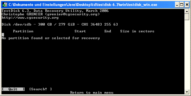

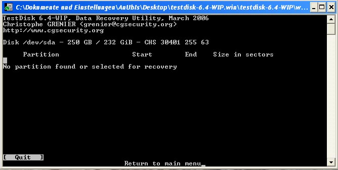

Genau da shabe ich schon 2 mal gemacht!
Steht ja dann, wenn man [Search!] markiert "Search deeper find more partitions" und den Screen hab ich schon gepostet, ist jetzt auch nochmal dran!
Gruß David
Entschuldigung jetzt habe ich es verstanden. :)
Dann sieht es so aus das nichts gefunden wurde.

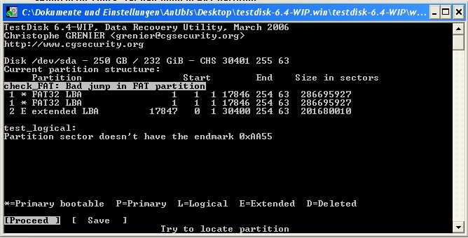

Versuche dann mal deine Partitionen manuell einzugeben und einen Bootsektor zu schreiben.
Ansonsten wenn das Eregbnis nicht funktioniert oder das Dateisystem beschädigt ist dann kannst du Datenrettungssoftware testen.
Achte dringend auf die Hinweise bei Bootsektorrecovery da nicht ungefährlich!
Starte Testdisk und wähle wenn nötig deine Festplatte aus.
Bestätige dann bei Proceed und Partition Table Typ Intel jeweils mit Enter.
Bestätige bei Analyse auch wieder mit Enter.
Gehe mal auf Save und sichere die jetzige Struktur.
Dann bist du automatisch am nächsten Screen.
Drücke die Taste a für die manuelle Eingabe der Partition.
Gebe an dem Menü der Reihe nach folgendes ein;
[ Cylinders ] [ Heads ] [ Sectors ] [ Cylinders ] [ Heads ] [ Sectors ] [ Type ] [ Done ]
.........1...............1..............1..............17846........254............63...........0c.......[Enter]
Der Wert bei Type 0c ist für Fat32 LBA.
drücke bitte wieder a für die nächste Partition
.....17847...........1..............1..............30400........254............63...........0c.......[Enter]

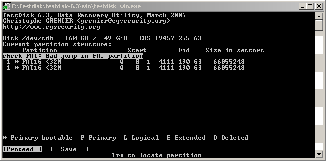

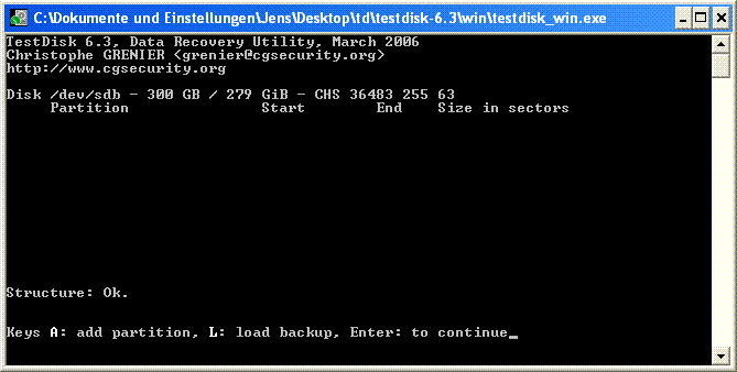

ich habe ein ähnliches Problem wie Tim im ersten Beitrag dieses Threads:
ich hatte bei meinem alten PC eine 200 GB Festplatte, diese war partitioniert in C: (8GB) und D: (192 GB). Irgendwann wurde der Platz knapp und ich habe mir eine 300 GB Platte zusätzlich gekauft. Diese habe ich in einem NTFS Ordner (D:\Eigene Dateien) zur Verfügung gestellt und nicht als Partition.
Jetzt habe ich einen neuen (bzw. aufgerüsteten) PC, in dem ich die alten Platten eingebaut habe. Windows konnte nicht starten (für mich auch verständlich wegen neuem Mainboard etc.) Also Partition C: formatiert und Win XP auf C: neu installiert. Klappte auch alles wunderbar, nur XP zeigt die 300 GB Festplatte nur mit 128 GB Kapazität an und der Ordner D:\Eigene Dateien verweist ins Leere. :( Nachdem ich SP2 installiert habe zeigt er nun die korrekte Größe an, ab SP1 erkennt er wohl erst Festplatten größer 137 GB aufgrund irgendeiner LBA-Sache.
Allerdings zeigt XP an, auf der Platte wären 100 % frei, obwohl es vll. 30 % sind.
Habe Testdisk mal laufen lassen, nach der analyse sagt es:
"Bootsektor doesn't have the endmark" (siehe Screenshot)
Wenn man mit proceed fortfährt wird nur angezeigt:
Structure: Ok (siehe 2. Screenshot)
Wie krieg ich die Platte wieder zum Laufen??

Testdisk findet bei dir so keinen Fehler.
MBR, Partitionstabelle und Bootsektor werden normal richtig und gültig angezeigt.
An deinem zweiten Screen wenn die Partition grün angezeigt wird kannst du mal p drücken ob deine Daten angezeigt werden oder eine Fehlermeldung.
Teile es mal mit.
Teile auch mal die Meldung mit wenn du auf das Laufwerk im Explorer zugreifen möchtest.
