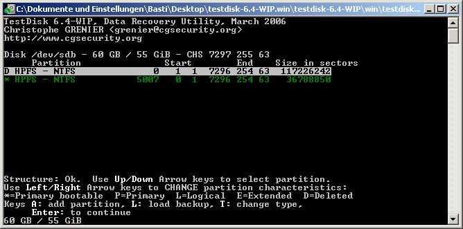

An deinem zweiten Screen wenn die Partition grün angezeigt wird kannst du mal p drücken ob deine Daten angezeigt werden oder eine Fehlermeldung.
Teile es mal mit.

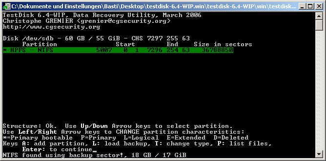

Dein Bild zeigt nur eine Partition an die am Ende der Festplatte liegt und nur 18 GB groß ist.
Bei der Partition ist der Bootsektor defekt.
Daher kann diese nur als RAW angezeigt werden.
Könnte in Testdisk evtl. repariert werden.
Markiere die mal und drücke p ob du deine Daten siehst.
Zurück kommst du mit q drücken.

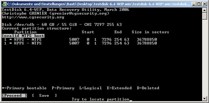

Eine volle Diagnose in Testdisk geht normal folgenderweise;
Starte Testdisk, wähle deine betroffene Festplatte aus und bestätige mit Enter, bestätige bei Partition Table Typ Intel, bestätige bei Analyse mit Enter und setze mir einen Screenshot.
Bestätige bei Proceed und setze mir auch einen Screenshot.
Bestätige weiter bis du zum Menü kommst wo unten steht [Quit] [Search] [Write] und gehe mit dem Pfeil auf [Search] (tiefere Suche) und lasse es laufen.
Setze mir auch einen Screenshot.
Die betroffene Partition sollte wenn du den Screen machst markiert sein.
Markiere mal die betroffene Partition und drücke p auf der Tastatur ob deine Daten angezeigt werden oder eine Fehlermeldung.
Teile es mit
Teile es erstmal mit.

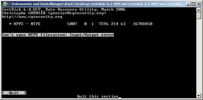

Moin, erstmal danke das du mir schonmal hilfst.
Hab jetzt alles so gemacht wie beschrieben, meine daten seh ich leider nicht :(
Hab dir aber die fehlermeldung mal als screenshot mit rangemacht.

Mir fehlt noch die Info ob es eine oder zwei Partitionen waren.
Die Partition liegt am Ende der Festplatte.
Auch weiß ich nicht ob deine Partition über die gesamte Festplatte ging oder nur über den hinteren Speicherbereich.
Wenn es vorher eine Partition über die gesamte Festplatte gewesen ist, dann könnte man die mal manuell eingeben und versuchen einen Bootsektor zu schreiben.
Teile es mal mit.
Ansonsten würde Datenrettungssoftware vielleicht eine sichere Alternative.

"... Setze die eingegebene Partition wenn nötig mit der Links und Rechtstaste auf der Tastatur wenn du von der nicht bootest von * für primäre aktive Partition (ist der Buchstabe ganz links) auf P (für nur primär)...."
woran erkenne ich die eingegebene Partition ?
Hab dir das bild mal rangehängt.
Beste Grüße
Das ist die die gerade markiert ist!
Die steht jetzt auf D=Deleted (gelöscht).
Setze mal die eingegebene Partition entweder auf * Stern = bootfähig, oder wenn du nicht von der bootest einfach nur auf P für nur primär.
Die untere Partition mußt du dann mit dem Links und Rechtspfeil auf der Tastatur auf D = gelöscht setzen, da zwei Partitionen nicht den selben Speicherplatz belegen können.
Viele Grüße
Fiona
