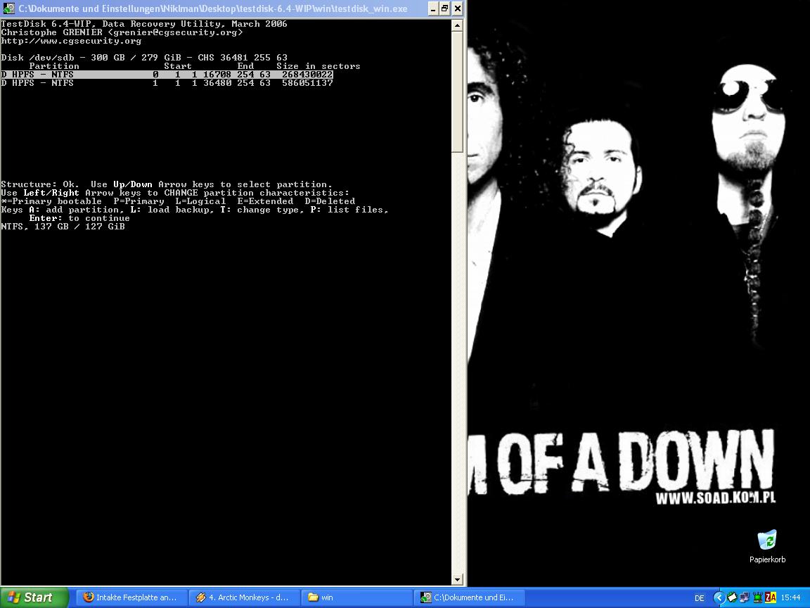

3. Mit Testdisk Partitionen analysiert.
Ergebnis: "Boot sector doesn't have the endmark 0xAA55"
4. Im Testdiskmenü unter "Advanced" und "boot" sowie "Rebuild BS" versucht, den Bootsector zu reparieren.
Ergebnis: "Can't find cluster size"

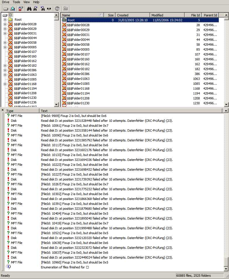

5. Restorer2000 besorgt: Ich weiß dort nicht weiter: Die Analysen laufen durch:
Eine Handvoll MFT-Fehler treten auf.
..warum das ganze, wenn das Datenrecovery erfolgreich war ??

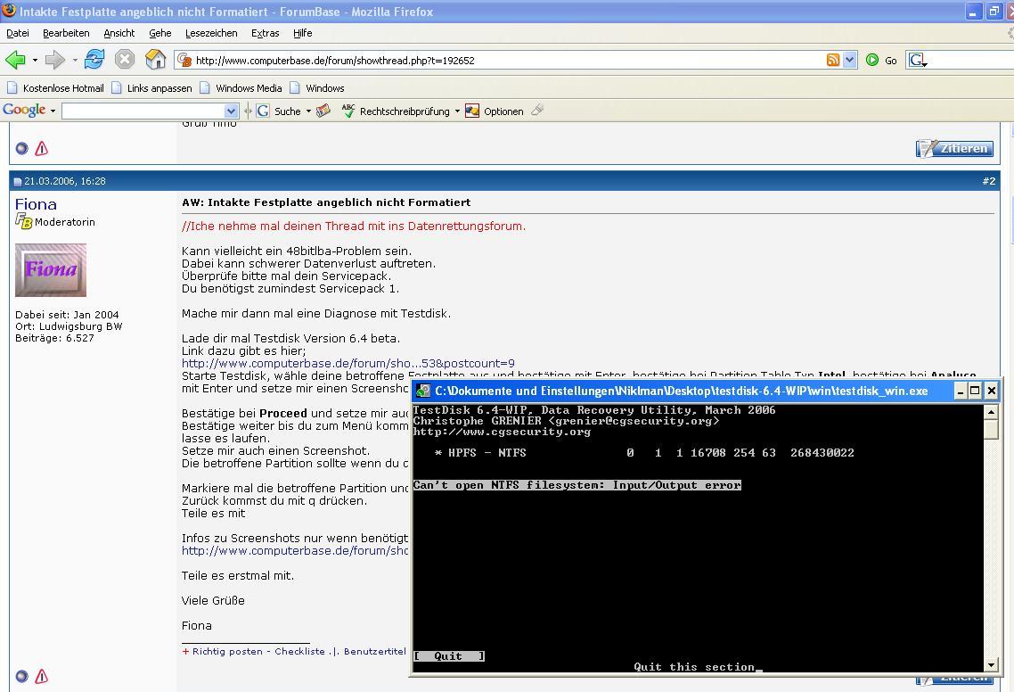

-> Weil ein Kumpel von mir verzweifelt mir die Platte aus seinem Notebook verschickt hat und ich sie ihm bootfähig und voll funktionstüchtig zurückschicken möchte.
Ich häng mal das Testdisk-Ergebnis als Grafik dran und hoffe auf einen genialen Einfall von Dir:
Ok, dann werde ich mir wohl das Programm zulegen müssen.

Bei dir wird in Testdisk die Festplatte als dynamisch angezeigt.
Sollte ein Fehler sein da dynamische Volumen und Fat-Partitionen nicht auf eine Festplatte passen.
Dynamische Volumen oder Festplatten haben keinen MBR mit Partitionstabelle.
Sieht daher nach einen Fehler aus.
Testdisk kann dynamische Festplatten ohne Datenverlust wieder in einen Basisdatenträger konvertieren.
Fat16-Partitionen haben auch keinen Bootsektor am Ende des Volumens.
Vielleicht könnte da ein Rebuild BS helfen.
Ist nicht ungefährlich und würde Anleitung folgen.
Über Probleme mit dem Dateisystem kann ich nichts sagen.
Teile mir mal mit wie die Festplatte in der Datenträgerverwaltung angezeigt wird.
Auch würde ich von Testdisk noch Screens nach Analyse/ Proceed (ist praktisch der Screen wenn du bei deinem Bild mit Enrer bestätigst) benötigen
Wenn die Partitionen nicht angezeigt werden sollten auch nach der tieferen Suche im Menü [Search! ] .
Das nach Analyse habe ich bereits.
Markiere bitte auch mal die Partitionen und drücke p ob deine Daten oder ein Fehler angeziegt werden.
Teile es mal mit.

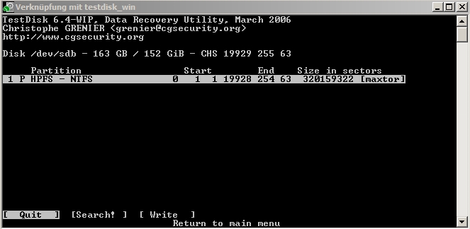

Anbei noch kurz die einzelnen Screenshots von Testdisk.
Vielen Dank !

Geht daher mit einer Reparatur folgendermaßen weiter;

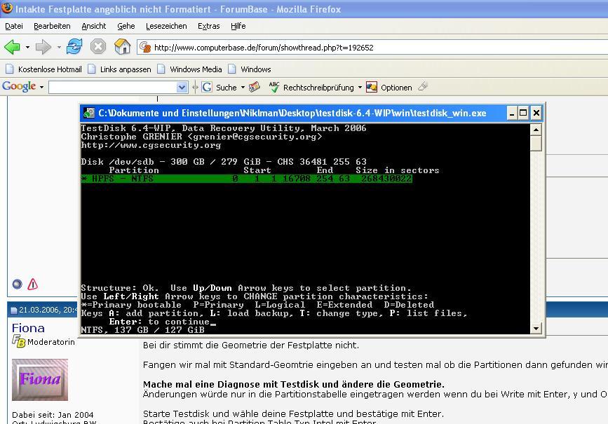

Ich gehe von deinem zweiten Bild bei dem die Partitionen grün angezeigt werden aus.
Da ist die Fat-Partition auch nicht mehr vorhanden!
Wenn du von der ersten Partition nicht bootest dann setze die mal mit dem Links oder Rechtspfeil auf der Tastatur von * Stern für primär aktiv und bootfähig (siehst du ganz links bei der Partition) auf nur P für nur primär.
Bestätige dann mit Enter.
Gehe auf [Write].
Bestätige dort mit Enter, y und Ok.
Wenn irgendwo ein Problem mit dem Bootsektor sein sollte kann dann auch noch ein Menü Boot erscheinen.
Wenn es kommt bestätige dort nur mit [Backup BS].
Beende Testdisk und starte den Computer neu.
Wichtig!
Wenn chkdsk bei Systemstart kommen will, beende chkdsk erstmal.
Geht innerhalb von 10 Sekunden durch beliebigen Tastendruck.
Überprüfe das Ergebnis und teile es mit.
In seltenen Fällen mußte nach einer Konvertierung in der Windows-Datenträgerverwaltung noch einer Partition ein Laufwerksbuchstabe zugewiesen werden.
Viele Grüße
Fiona

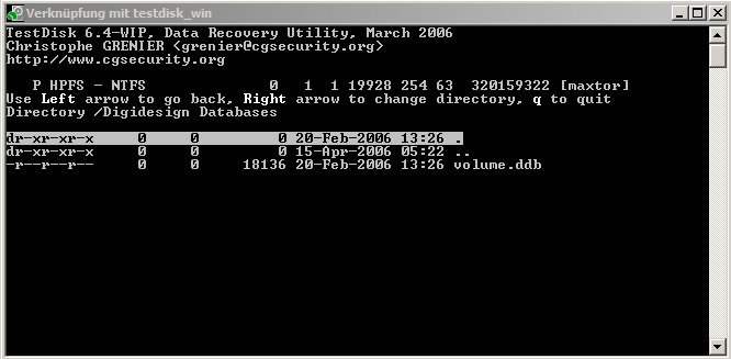

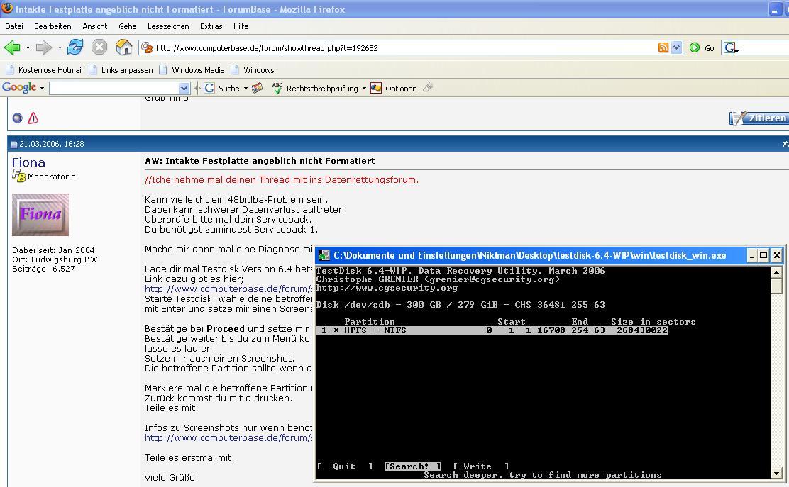

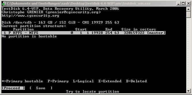

nun bin ich schonmal soweit wie ich mich alleine traue. hab die einzelnen schritte gescreent. sind leider mehr als 5, werd deshalb im nächsten post fortfahren.

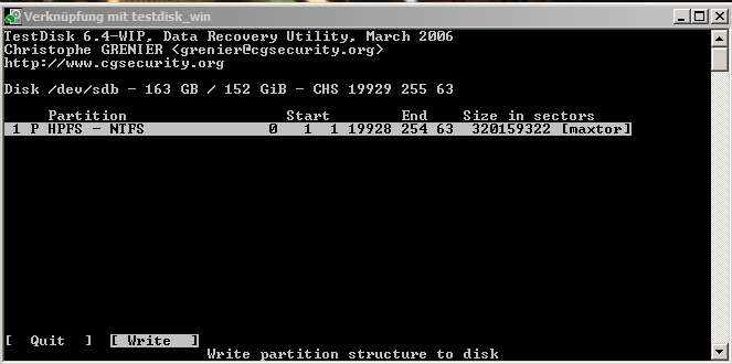

so.... nun die restlichen bildchen,
der restorer2000 scand noch fleissig, wärend ich hoffe das alles gut geht :rolleyes:.
so long, treba

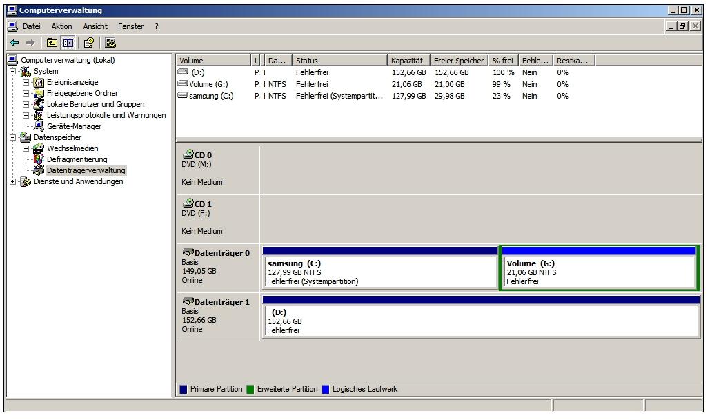

gut, mitlerweile is der scan von recover2000 fertig, zusehen im anhang.

im testdisk steh ich beim 3ten screen vom #91. post, im recover wie im anhang dieses postes.
ich hoffe das die angaben ausreichend waren, falls noch was fehlt, reiche ich´s gerne nach.

Sieht eher nach einem Problem mit dem Dateisystem aus.
Fixup ist NTFS-spezifisch und wird automatisch korrigiert.
Gegensatz sind CRC-Fehler.
Cyclic Redundancy Check weißt auf Speicherfehler hin.
Da deine Daten wahrscheinlich angezeigt werden könntest du es auch mit Knoppix versuchen die Daten zu kopieren.
https://www.computerbase.de/forum/threads/faq-datenrettung-testdisk-anleitung.110869/#post-1793553
Da Knoppix ein Linux-Betriebssystem ist und als Live-CD direkt von CD startet wäre es möglich wenn die Dateien angezeigt werden die auf einer Fat32 Partition zu kopieren da Knoppix kein NTFS schreiben kann.
Habe zwar was gelesen das es möglich sein kann mit Knoppix Version 5, NTFS zu schreiben, weiß ich aber nicht genau da ich kein Downloadlink oder die Knoppix-Version 5 gesehen habe.
Hatte aber in dieser Form schonmal den Fall das die Dateien mit CRC-Fehler unter Knoppix funktioniert hatten und kopiert werden konnten.
Teile es mal mit
Viele Grüße
Fiona

übrigens - hattes´d recht, die vorhandenen daten konnte ich mit testdisk (screen4 post#90) bereits einsehn. nach dem scan von restorer2000 wäre es sogar möglich
meine gesamten daten wiederherzustellen, sofern mir ausreichend freier speicher zur verfügung wär, mal sehn vielleicht hat die nachbarschaft welchen übrig ;)

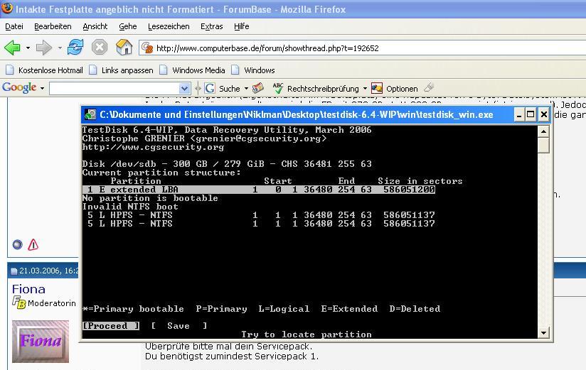

Also da wir ja gerade beim thema sind, wollt ich mal sagen, dass auch ich unter den erheblichen langzeitschäden dieses problemes leide :lol: ! Also eigentlich wollte ich damit sagen, dass ich das meiste irgendwie nicht verstehe, was hier in diesem forum steht :( ...
woran es auch immer liegen mag :p aaaber zurück zum thema, also ich hab auch ne 300GB western digital platte die nun auch irgendwie zicken macht ! ich hab diesen scan mal gemacht und nen par nette screens geschossen ;) ...also wenn wär lust und zeit hat, mir nen par tipps zu geben, dann würde ich mich doch schon sehr freuen :)

@ Niklman
//Ist nur zur Info und auch allgemein für alle.
Es ist wohl immer eine Sache wenn sich mehrere Leute in einem Thread einklinken.
Da kann schnell die Übersicht verloren werden.
Auch ich muß dann immer zurückliegende Beiträge nochmal lesen was sehr aufwendig sein kann.
Es hilft auch nicht anderen Boardies die eine Lösung suchen möchten, da auch sie erfahrungsgemäß schnell die Übersicht verlieren können.
Daher werde ich hier demnächst eine Aufräumaktion starten und separate Threads jeweils erstellen.

Bei dir wird im Moment nur eine Partition bis 137 GB erkannt.
In der Partitionstabelle ist deine vorige Partition aber noch drin.
Ein 48bitlba-Problem kann zu schweren Datenverlust führen.
Siehe mal die Infos in diesem Thread;
https://www.computerbase.de/forum/threads/mal-wieder-ne-verschollene-platte.202853/
Speziell die letzten Posts.
Ich weiß nicht wie die 137 GB-Partition bei dir da hinkommt.
Daher im Moment auch der Fehler das das Dateisystem beschädigt ist.
Auch ein Hinweis ist das Restorer sehr viele Speicherfehler (CRC) bereits ausgibt.
Teste es mal die Partition manuell einzugeben und einen Versuch zu machen einen Bootsektor zu schreiben.
Mache ich bereits ungern nach den Meldungen vom Restorer2000.
Halte dich daher bitte strikt an die Hinweise und mache um Himmels willen nichts unnötig.
Teile es lieber mit um evtl. nach einer adequaten Lösung zu suchen.
Gebe mal die Partition manuell ein und mache eine Diagnose des Bootsektors!
Achte bitte auf die Hinweise und nehme die ernst.
Starte Testdisk und wähle wenn nötig deine Festplatte aus.
Bestätige dann bei Proceed und Partition Table Typ Intel jeweils mit Enter.
Bestätige bei Analyse mit Enter.
Bestätige bei Proceed auch mit Enter.
Drücke die Taste a für die manuelle Eingabe der Partition.
Gebe an dem Menü der Reihe nach folgendes ein;
[ Cylinders ] [ Heads ] [ Sectors ] [ Cylinders ] [ Heads ] [ Sectors ] [ Type ] [ Done ]
........1................1..............1.............36480.........254............63............07......[Enter]
Der Wert bei Type 07 ist für NTFS.
Hier muß deine eingegebene Partition angezeigt werden und keine andere.
Gehe auf Write bestätige mit Enter, y und Ok.
Jetzt wird die Partition in die Partitionstabelle eintragen.
Bestätige in Testdisk mit Quit.
Geht dann folgendermaßen mit dem Versuch einen neuen Bootsektor zu schreiben weiter;
Gehe mit dem Pfeil auf das Menü Advanced und bestätige mit Enter.
Deine eingegebene Partition muß ausgewählt sein.
Bestätige dann bei [Boot].
Gehe auf [Rebuild BS].
Das sollte nur oder höchstens einige Minuten laufen.
Wenn es länger braucht (Stunden etc.) ist es ein Hinweis auf ein beschädigtes Dateisystem.
Breche dann ab.
Dann hilft nur Datenrettungssoftware.
Es ist gefährlich einen defekten Bootsektor zu schreiben.
Wenn es normal durchläuft siehst du hinterher das Menü [ List ].
Bestätige dort bitte mit Enter.
Schaue ob dort deine Dateien angezeigt werden.
Ist ein sehr wichtiger Hinweis, daß der Extrapolated Bootsektor (so heißt der neu geschriebene) das Dateisystem richtig erkannt hat und somit auch die Dateien anzeigt.
Beende das Menü List dann einfach mit q drücken.
Dann siehst du bei Rebuild BS auch das Menü Write.
Gehe da nur drauf wenn du deine Dateien gesehen hast.
Wenn du bei List ein Error gesehen hast anstatt Dateien bestätige bitte auch nicht bei Write.
Ansonsten kannst du bei Write mit Enter und y bestätigen.
Starte im Fall neu und überprüfe das Ergebnis.
Achte auf jeden Fall auf chkdsk.
Führe daher erstmal kein chkdsk aus.
Die Partition ist beim nächsten Systemstart vorhanden.
Bei einem Fehler im Dateisystem kann daher Autochk (chkdsk) kommen.
Beende chkdsk damit es erstmal keine Änderungen an deine Daten vornimmt.
Geht normalerweise innerhalb von 10 Sekunden durch Tastendruck.
Dann hast du immer noch die Möglichkeit die mit Datenrettungssoftware ohne Änderung durch chkdsk wiederherzustellen.
Teile mal das Ergebnis diese Unterfangens mit.
Ist erstmal nur ein Versuch und richtig überzeugt von einem Erfolg bin ich im Moment nicht.
Viele Grüße
Fiona

Noch dazu finde ich folgende 2 Details interessant.
http://img231.imageshack.us/my.php?image=verwaltung1yv.jpg
http://img231.imageshack.us/my.php?image=partitionmagic1wk.jpg
In Bild 1 ist quasi alles OK bis auf das die Platte (H:) leer ist (was sie natürlich nicht ist)
In Bild 2 ist die ganze 2. Platte ( LW g: und H: hinüber) aug G: kann ich derzeit noch ganz normal weiterarbeiten.

1. Screenshot Analyse http://img482.imageshack.us/my.php?image=analyse2bt.jpg
2. Screenshot Analyse 2
http://img297.imageshack.us/my.php?image=analyse29bu.jpg
3. Ende Analyse
http://img275.imageshack.us/my.php?image=analyse36os.jpg
4. Die funktionierende Partition wird nur angezeigt
http://img365.imageshack.us/my.php?image=analyse46yg.jpg
Bestätige bei Proceed und setze mir auch einen Screenshot.
Bestätige weiter bis du zum Menü kommst wo unten steht [Quit] [Search] [Write] und gehe mit dem Pfeil auf [Search] (tiefere Suche) und lasse es laufen.
Setze mir auch einen Screenshot.
Die betroffene Partition sollte wenn du den Screen machst markiert sein.

Deine Festplatte hat womöglich einen Geometriefehler im MBR.
Korrigigiere das mal nach der Anleitung;
Deine Festplatte wird mit einer Geometrie von 16 Heads angezeigt.
Setze die daher mal auf den häufigsten Standard von 255 Heads und schaue dann ob die Partitionen richtig und fehlerfrei gefunden werden.
Starte Testdisk und wähle deine Festplatte und bestätige mit Enter.
Bestätige auch bei Partition Table Typ Intel mit Enter.
Gehe jetzt auf das Menü Geometry.
Gehe dort auf Heads.
Gib dort 255 ein und bestätige mit Enter.
Lasse SectorSize und den Rest in Ruhe.
Bestätige dann mit OK zum verlassen von Geometry.
Du darfst dann Testdisk nicht beenden da du dann die Einstellungen verlierst.
Gehe dann mit dem Pfeil auf Analyse bestätige mit Enter und setze mir einen Screenshot.
Wenn die Partition dann bereits vorhanden ist warte noch mit der tieferen Suche.
Ansonsten geht es so weiter
Setze mir einen Screenshot.
Du kannst da auch mal die Partitionen wenn die gefunden werden markieren, die Taste p drücken und schauen ob du deine Daten siehst.
Zurück kommst du mit q drücken.
Teile es mit.
