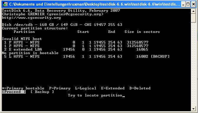

Intakte Festplatte angeblich nicht Formatiert
Das 3 Foto ist direkt nach dem Search gemacht worden. Habe es ganz durchlaufen lassen. Bild 3 war nach dem Search und 4 nachdem ich Enter gedrückt habe.
lg
tiroler
Gehe bei dem 4 Bild auf das Menü Search! und lasse es laufen.
Setze mir hinterher den Screen.
Wenn vorher nach bestätigen bei Proceed eine Suche startet, breche die ab.
Wird nicht benötigt und geht schneller, wenn du Testdisk nochmal starten müßtest.
Schaue dir dein letztes oder 4 Bild mal genau an.
Gehe da auf Search!.
Viele Grüße
Fiona
Sorry war ein Fehler von mir. Jetzt habe ich es so gemacht wie du geschrieben hast. Im Anhang die letzte Meldung nach dem Search.
lg
der tiroler

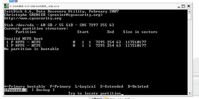

Hallo Fiona,
ich hoffe, du kannst auch mir helfen! Ich hab eine externe Festplatte, die auf einmal als RAW mit 0 Byte angezeigt wird und angeblich nicht formatiert ist.
Ich hab Testdisk runtergeladen und alles versucht, so zu machen wie du es zuvor schon beschrieben hast. Im Anhang ist der erste shot nachdem ich analyse enter gedrückt habe. Wenn ich dann proceed drücke, dauert es Ewigkeiten und irgendwann hab ich abgebrochen und trotzdem continue gedrückt. Dann hab ich search ausgewählt für die tiefere Suche, die auch ewig dauerte und ich dann ebenfalls abbrach. Dann hab ich p gedrückt für list files und konnte meine Daten sehe. Was muss ich nun tun um sie zu sichern?
Danke schonmal,
Leonia
Wenn eine Partition doppelt gelistet ist, deutet es oftmals auch auf ein Problem mit dem Bootsektor hin.
Bestätige daher bei deinem Bild bei Proceed mit Enter.
Bei einem Bootsektorproblem startet oftmals eine Suche und es wird keine Partition angezeigt.
Setze mir einen Screen.
Bestätige dann wieder mit Enter und gehe auf das Menü Search! (tiefere Suche).
Bestätige dort mit Enter und lasse es fertig laufen.
Dort werden Partitionen anhand des Backups vom Bootsektor gesucht.
Setze mir hinterher einen Screen!
Wenn deine Partition/en gefunden wurde/n markiere die mal und drücke p ob deine Daten oder eine Fehlermeldung angezeigt wird.
Zurück kommst du mit q für quit drücken.
Teile es mal mit.
Viele Grüße
Fiona

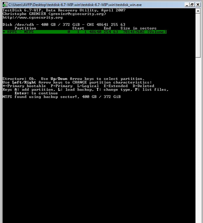

Deine Partition wurde anhand des Backups vom Bootsektor gefunden!
Siehst du auf deinem letzten Screen ganz unten in der letzten Zeile!
Wenn du deine Daten gesehen hast;
Setze die mit dem Links oder Rechtspfeil nur nötig und wenn du von der nicht bootest.
* (Stern) ist für primär, aktiv und bootfähig (jetzige Zustand) und kannst du mit dem Links oder Rechtspfeil auf der Tastatur setzen. Wenn du von der nicht bootest, setze die auf nur P für primär.
Siehst du ganz links bei der Partition.
Bestätige mit Enter.
Gehe auf [Write].
Bestätige dort mit Enter, y und Ok.
Beende Testdisk und starte den Computer neu.
Wenn chkdsk bei Systemstart kommen will, beende chkdsk erstmal.
Geht innerhalb von 10 Sekunden durch beliebigen Tastendruck.
Überprüfe das Ergebnis und teile es mit.
Viele Grüße
Fiona

So, ich hab sie auf p gesetzt, enter und y gedrückt. Dann kam folgender screen, der mich etwas verwirrt. Ist alles so in Ordnung oder gibt es einen Fehler?
Soll ich Backup drücken? denn OK sehe ich da nicht.
Bei diesem Screen, wird angezeigt, das dein Bootsektor defekt ist, und das Backup vom Bootsektor OK.
Gehe daher auf das Menü [Backup BS] und bestätige auch mit Eingabe, y und OK.
Viele Grüße
Fiona
Edit: Wenn du auf Backup BS gehst, und mit Eingabe bestätigst, kommt normal automatisch y für yes und Ok.
Super, es hat geklappt! Ich hab alle Daten wieder. Vielen, vielen Dank für deine Hilfe!!

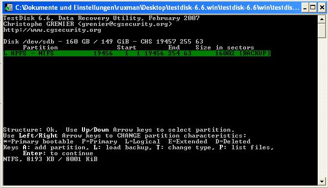

Hallo an alle.
Ich habe so ein ähnliches Problem:
- 1. Festplatte ist unterteilt (C und D)
- 2. Festplatte angeschlossen (nicht unterteilt und Betriebssystem ist drauf installiert) wenn ich drauf zugreifen möchte kommt eine fehlermeldung "Der Datenträger in Laufwerk G: ist nicht formatiert."
- desweiteren habe ich eine weitere partition bekommen "H: BACKUP" und diese Partition ist nur 7,81 MB groß!
Habe hier im Forum schon vieles durchgelesen, aber nix hat geholfen...
danke schon mal im vorraus für die Hilfe!

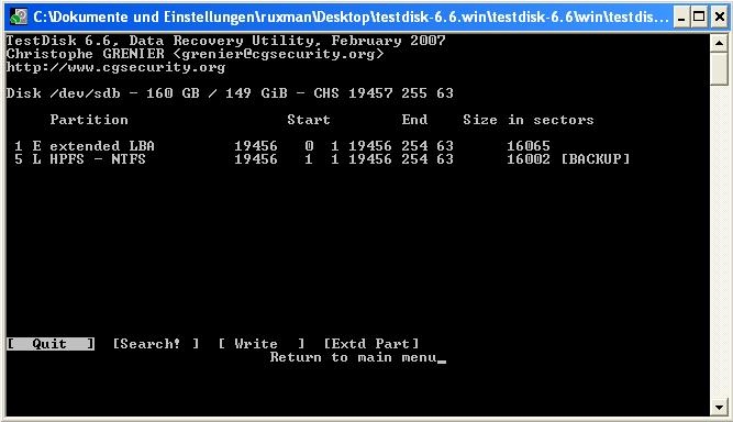

Nun hab ich sie wieder an an meinem Windows-Rechner und habe wieder Testdisk gestartet. Diesmal wird denke ich ein Fehler in der Geometrie angezeigt.
Screenshot 1 ist nach analyse
Nach proceed startet eine Suche, die ich abbreche, dann kommt shot 2
dann bestätige ich weiter bis zur tieferen Suche, davon shot3
das Ergebnis ist shot 4, mit continue kommt shot5
wenn ich nun p drücke, sehe ich meine Daten.
Soll ich nun bei geometry 255 eingeben?
oder erstmal die Partition wieder auf p setzen und schauen, ob das reicht?
Ich hoffe, du hast nach deinem Urlaub wieder Zeit unsere vielen Fragen zu beantworten.
Deine Rückkehr wird sehnlichst erwartet :)
Viele Grüße,
Leonia
