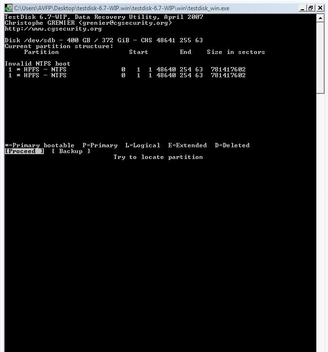

Hallo allerseits,
hab da wiedereinmal ein Problemchen mit einer Festplatte
Die Festplatte wir beim Hochfahren im BIOS erkannt und auch im Gerätemanager angezeigt. Jedoch kann ich sie nicht im Windows Explorer sehen und bekomme somit auch keinen Zugriff auf meine Daten. :(
Wenn ich Testdisk benutze kommt raus "Partition read error" (siehe screen1).
Wenn ich dann auf proceed klicke macht er dann eine "analyse cylinder" (siehe screen2)
bei welchem er die ganze zeit auch Read error hochzählt (ebenfalls screen2)
Wenn er fertig ist sieht man screen3 aber wenn ich mit continue weiter mache hat alles nicht gebracht bei der nächsten analyse zeit er wieder Partition read error
Wäre schön wenn mir einer von euch hier weiterhelfen könnte.;)

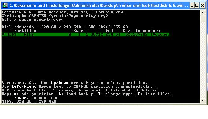

Hi @ Fiona, Hi @ all!
Ich hoffe Fiona, du kannst mir helfen.
Ich hab mir vor ner Woche eine 2. HDD gekauft. Samsung 320GB.
Meine 1. ist eine Seagate 160GB. Da ich mein System mal "cleanen" wollte, kopierte ich die wichtigen Dateien auf die neue 320er platte.
Nach dem Formatieren der C: Platte (=160er) wollte ich die Daten zurückholen von E:(=320er). Nach dem doppelklick kam die Meldung "Datenträger nicht formatiert. Wollen Sie jetzt formatieren? [JA] [NEIN]).
Meine Konfiguration:
Primary Master:
1. HD 160GB MASTER
2. DVD Laufwerk SLAVE
Secondary Master:
1. HD 320GB MASTER
2. DVD Brenner SLAVE
Toll... Ein Schuß ins Knie ist angenehmer als alle Daten zu verlieren.
Ich hab bereits im Forum herum gesucht und mir Testdisk heruntergeladen.
Medlung beim Analysieren:
Warning! Incorrect number of head/cylinder 255(NTFS) !=240 (HD)
Screenshots folgen gleich!
In der Datenträger Verwalltung wird mir die Platte so angezeigt:
128,00 GB Fehlerfrei, 170,09GB Nicht zugeordnet.
Noch etwas: beim Hochfahren kommt ein Cursor der blinkt bevor das WindowsLogo mit dem Balken kommen sollte. Mit der WIN XP Cd und R kann ich in den Eingabeaufforderung gehen und bei cd >> fixmbr machen damit mein PC hochfährt.... wenn ich die E: Platte ausbaue ist das Hochfahren kein Problem!
Fiona Hilfe :( und jetzt schon mal großes Danke!
Überprüfe mal wegem hochfahren deine boot.ini und Bootpriorietät im Bios.
Sieht nach einem Geometriefehler in deiner Partitionstabelle aus.
Ändere das mal auf Standard 255 Heads pro Sektor und mache mit mal eine Diagnose.
Starte Testdisk, bestätige bei Log-Datei erstellen mit Enter, wähle deine Festplatte und bestätige mit Enter.
Bestätige auch bei Partition Table Typ Intel mit Enter.
Gehe jetzt auf das Menü Geometry.
Gehe dort auf Heads.
Gib dort 255 ein und bestätige mit Enter.
Lasse SectorSize und den Rest in Ruhe.
Bestätige dann mit OK zum verlassen von Geometry.
Du darfst dann Testdisk nicht beenden da du dann die Einstellungen verlierst.

Hi!
Hab jetzt HEADS auf 255 gestellt.
Dann kam -> Screenshot
Ich konnte auch meine Dateien mit P anschauen!!! *hihi* sie sind noch da!
Jedoch kann ich am Arbeitsplatz noch immer nicht wia Doppelklick auf die Platte zugreifen.
Was soll ich nun tun?
* (Stern) ist für primär, aktiv und bootfähig und kannst du mit dem Links oder Rechtspfeil auf der Tastatur setzen. Wenn du von der nicht bootest, setze die auf P für nur primär.
Siehst du ganz links bei der Partition.
Bestätige mit Enter.
Gehe auf [Write].
Bestätige dort mit Enter, y und Ok.
Beende Testdisk und starte den Computer neu.
Wenn chkdsk bei Systemstart kommen will, beende chkdsk erstmal.
Geht innerhalb von 10 Sekunden durch beliebigen Tastendruck.
Überprüfe das Ergebnis und teile es mit.
Viele Grüße
Fiona

Hallo Fiona!
Ich habe ziemlich das gleiche Problem wie die anderen User hier. Es handelt sich um eine externe Festplatte von ChiliGreen mit 400 GB. Hatte damit nie ein Problem aber plötzlich nach dem einschalten funktioniert nix mehr. Die Festplatte wird unter Arbeitsplatz zwar angezeigt aber wenn man sie anklickt verlangt der PC das die HD formatiert werden muss.
Ich denke das auch bei mir die Partitionen manuell einzugeben werden müssen.
Kannst du mir bitte helfen.
Danke!
Wenn die Partition nach Analyse in Testdisk doppelt gelistet ist, ist es zumeist ein Hinweis auf den Bootsektor.
Gehe daher mal bei deinem letzten Bild auf das Menü Search! und lasse es fertig laufen.
Dort werden Partitionen zumeist anhand des Backups vom Bootsektor, der am Ende der Partition oder Festplatte liegt gefunden.
Markiere im Fall deine Partition und drücke p ob deine Daten angezeigt werden oder eine Fehlermeldung.
Teile es mit.
Viele Grüße
Fiona
