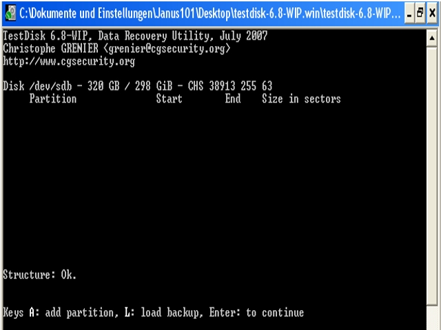

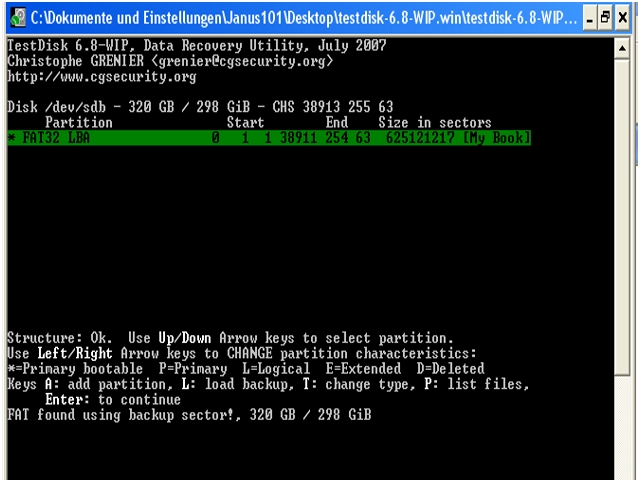

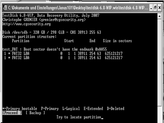

Ich gehe jetzt von diesem Screen aus;
https://www.computerbase.de/forum/attachments/screen4-jpg.73659/
Sieht so aus, das eine verkehrte Fat16 > 32 MB-Parttition in der Datenträgvewaltung erstellt wurde
Auch ist bei dir Bootsektor defekt!
Repariere es mal.
* (Stern) ist für primär, aktiv und bootfähig und kannst du mit dem Links oder Rechtspfeil auf der Tastatur setzen. Wenn du von der nicht bootest, setze die auf nur P für primär.
Siehst du ganz links bei der Partition.
Bestätige mit Enter.
Gehe auf [Write].
Bestätige dort mit Enter, y und Ok.
Bei dir ist der Bootsektor defekt.
Daher erscheint dort ein Menü Boot.
Bestätige dort nur mit Backup BS.
Beende Testdisk und starte den Computer neu.
Wenn chkdsk bei Systemstart kommen will, beende chkdsk erstmal.
Geht innerhalb von 10 Sekunden durch beliebigen Tastendruck.
Überprüfe das Ergebnis und teile es mit.
Mache hinterher Backup!
Viele Grüße
Fiona

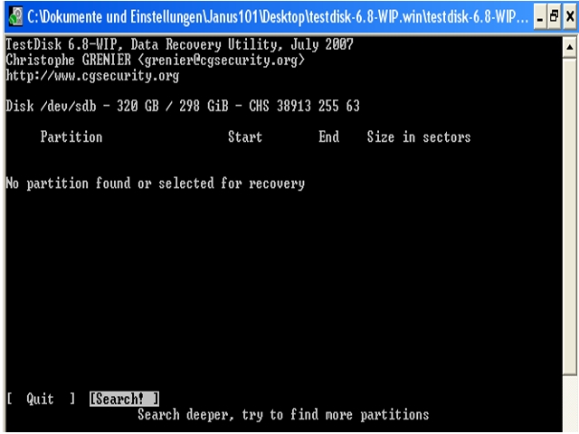

@ Alucard1
Mache mir daher zuerst mal eine Diagnose;
Lade dir mal Testdisk Version 6.8 für Windows.
Link dazu gibt es hier;
https://www.computerbase.de/downloads/systemtools/festplatten/testdisk/
Starte Testdisk bestätige bei dem Log-Datei-Screen mit Enter, wähle deine betroffene Festplatte aus und bestätige mit Enter, bestätige bei Partition Table Typ Intel, bestätige bei Analyse mit Enter und setze mir einen Screenshot.
Bestätige bei Proceed und setze mir auch einen Screenshot.
Markiere mal die betroffenen Partitionen und drücke p auf der Tastatur ob deine Daten angezeigt werden oder eine Fehlermeldung.
Zurück kommst du mit q drücken.
Wenn keine Partition mit Daten gefunden wurde;
Bestätige weiter bis du zum Menü kommst wo unten steht [Quit] [Search] [Write] und gehe mit dem Pfeil auf [Search] (tiefere Suche) und lasse es laufen.
Setze mir auch einen Screenshot.
Die betroffene Partition sollte wenn du den Screen machst markiert sein.
Viele Grüße
Fiona

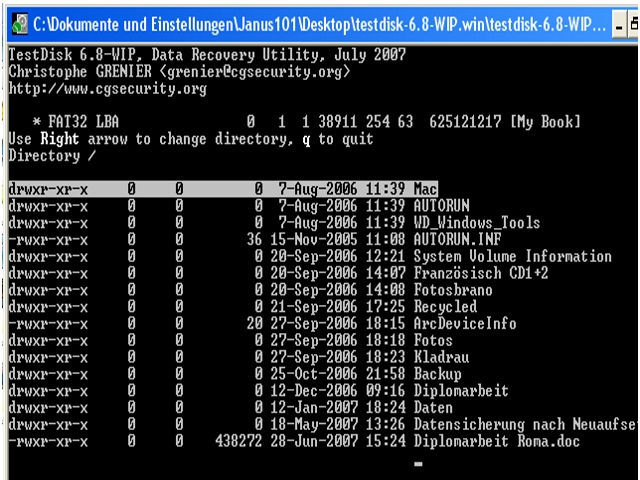

SENSATIONELL!!! :love: 1000x Danke - jetzt funktioniert sie wieder :D:D- kaufe mir gleich ne Backupplatte.
Wie kann so ein Fehler eigentlich entstehen? (Ev. durch schlechtes Runterfahren der Festplatte?) Bzw. muss ich jetzt irgendwas beachten oder ist sie wieder einwandfrei?
:eek::eek::eek: OMG! Das Wunder ist vollbracht!!!Ich sehe alles wieder xD VIELEN DANK FIONA!!! :D:D:D (und alles mit nur 2 Beiträgen :P)

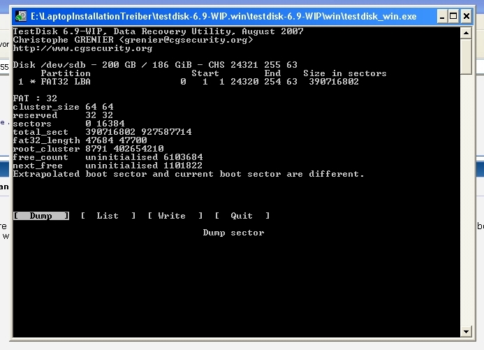

Hallo Fiona,
vielen Dank schonmal für die hinweise.
anbei sind die screenshots .
ich hoffe Du kannst damit etwas anfagen, vielen dank
erazor
Teile mal mit ob du explizit bei dem Menü Search! die tiefere Suche hast laufenlassen.
Ich habe bei dir das Menü Search! nicht gesehen.
Teile es mal mit!
Mache parallel dazu mal folgendes;
Gehe mal bei deinem letzten Bild im Mneü Advanced auf das Menü Rebuild BS.
Lasse es mal laufen.
Hinterher kann ein Menü List kommen.
Gehe da dann mal drauf, bestätige mit Entewr und teile mal mit ob dann deine Daten oder eine Fehlermeldung angezeigt wird.
Gehe dort aber erstmal nicht auf Write.
Viele Grüße
Fiona

Bestätige dort bitte mit Enter.
Schaue ob dort deine Dateien angezeigt werden.
Ist ein sehr wichtiger Hinweis, daß der Extrapolated Bootsektor (so heißt der neu geschriebene) das Dateisystem richtig erkannt hat und somit auch die Dateien anzeigt.
Beende das Menü List dann einfach mit q drücken.
Ansonsten bleibt auch nur eine XDiagnose mit Datenrettungssoftware!
Dann siehst du bei Rebuild BS auch das Menü Write.
Gehe da nur drauf wenn du deine Dateien gesehen hast.
Wenn du bei List ein Error gesehen hast anstatt Dateien bestätige bitte auch nicht bei Write.
Ansonsten kannst du bei Write mit Enter und y bestätigen.
Starte im Fall neu und überprüfe das Ergebnis.
