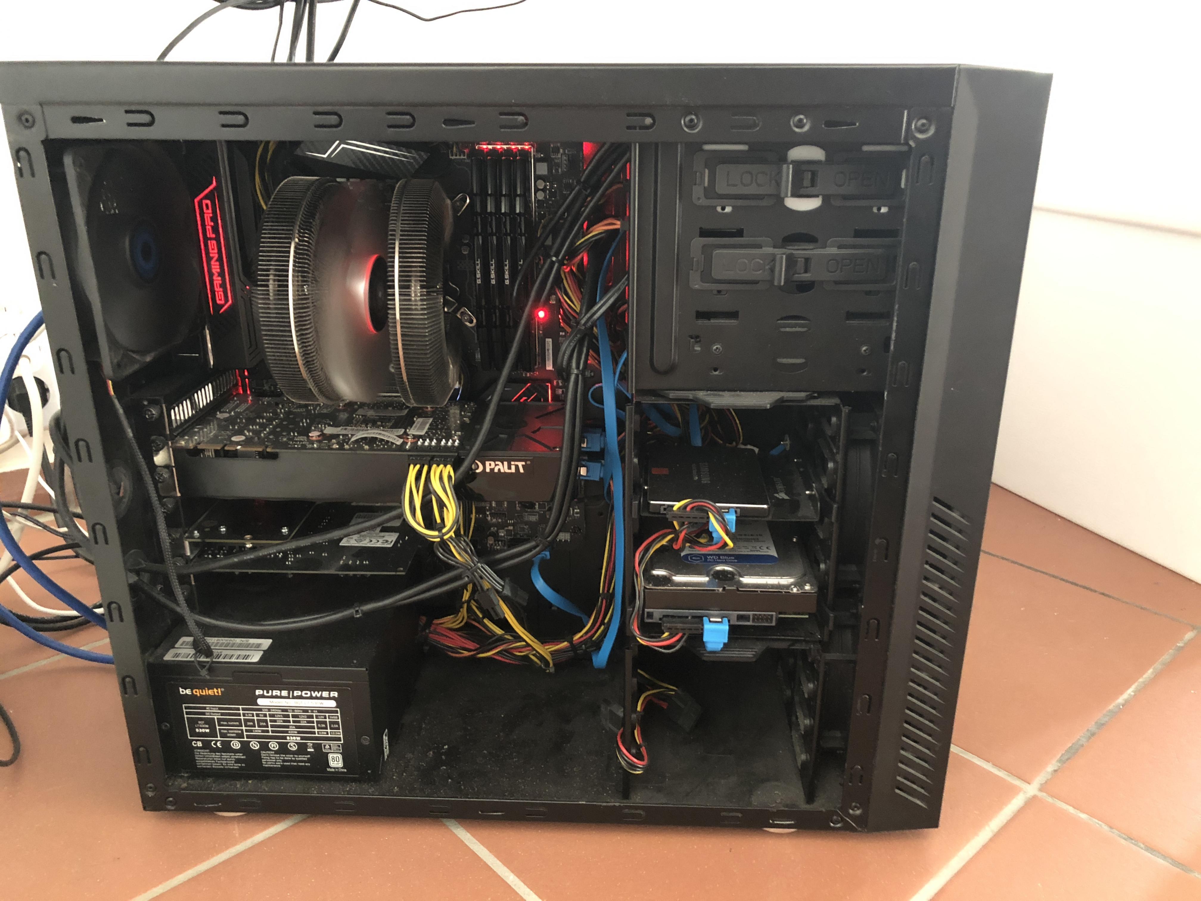

Anbei ein Foto vom offenen PC. Vorne blasen 2x 120mm Lüfter die Luft rein & oben hinten 1x 120mm Lüfter die Luft raus.
Übrigens: Prime95 knallt dann weiterhin sofort auf 100Grad
Dann mal Nägel mit Köppen machen und über neues Gehäuse nachgedacht? Der untere Vordere bläst gen Netzteil und der Lüfter drüber gen Harddisks und Kabelsalat. Nicht so effektiv...

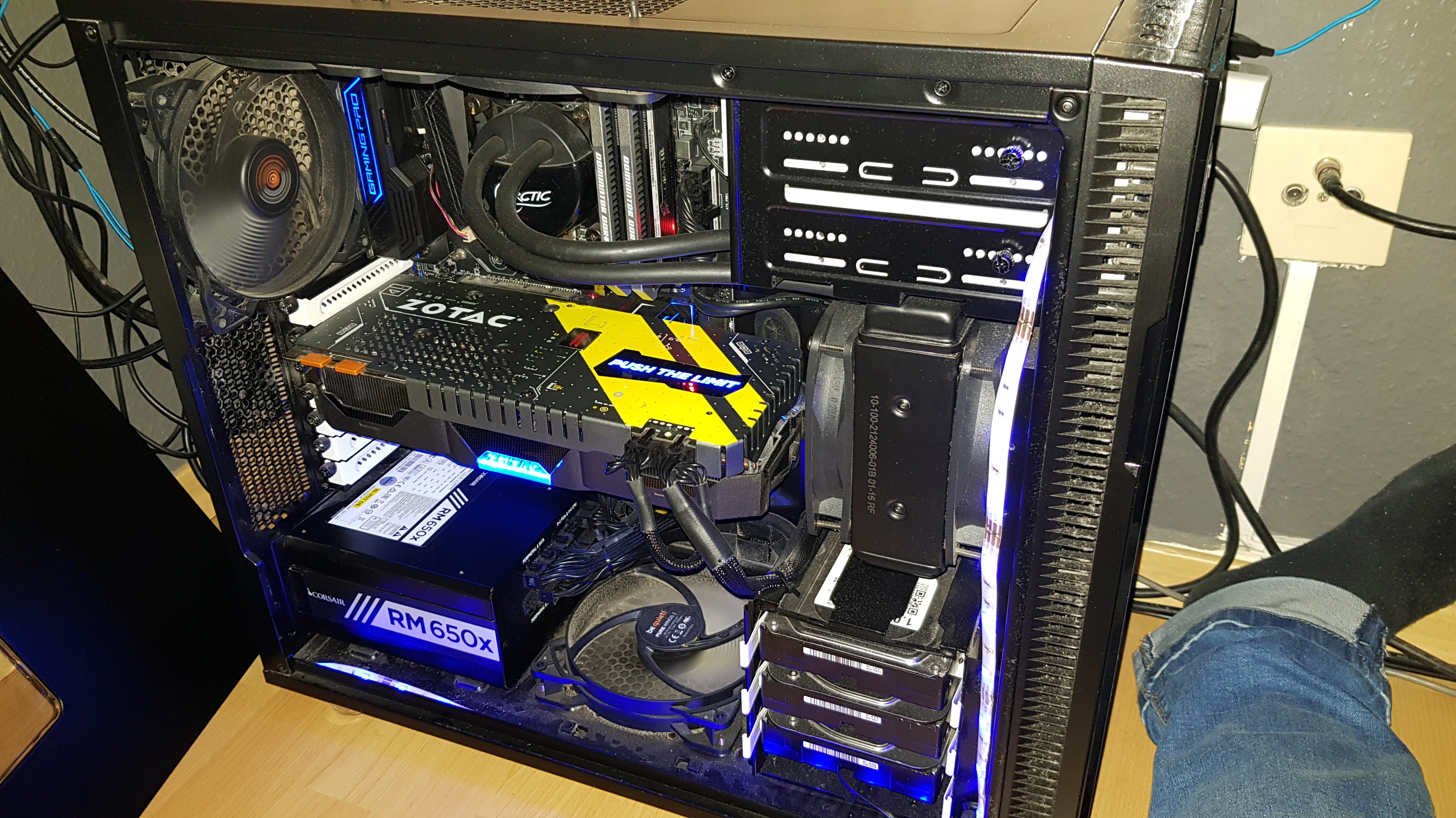

Als CPU Kühler kann ich dir den Arctic Liquid Freezer 120 empfehlen. Ist sehr leise, man hört nur den Luftstrom. Mein ungeköpfter 7700k wird mit 1,36 VCore bei 4,8 GHz in Prime 80°C warm. Du könntest ihn oben links ans Gitter montieren wo der Gehäuselüfter ist.
Die Montage ist nicht schwer.
Gruß
Macho 120.
Evtl. noch die Festplatten nach unten in den Käfig und den Mittleren rausmauchen für mehr Flow.
Gruß
SebastianAnhang anzeigen 669696

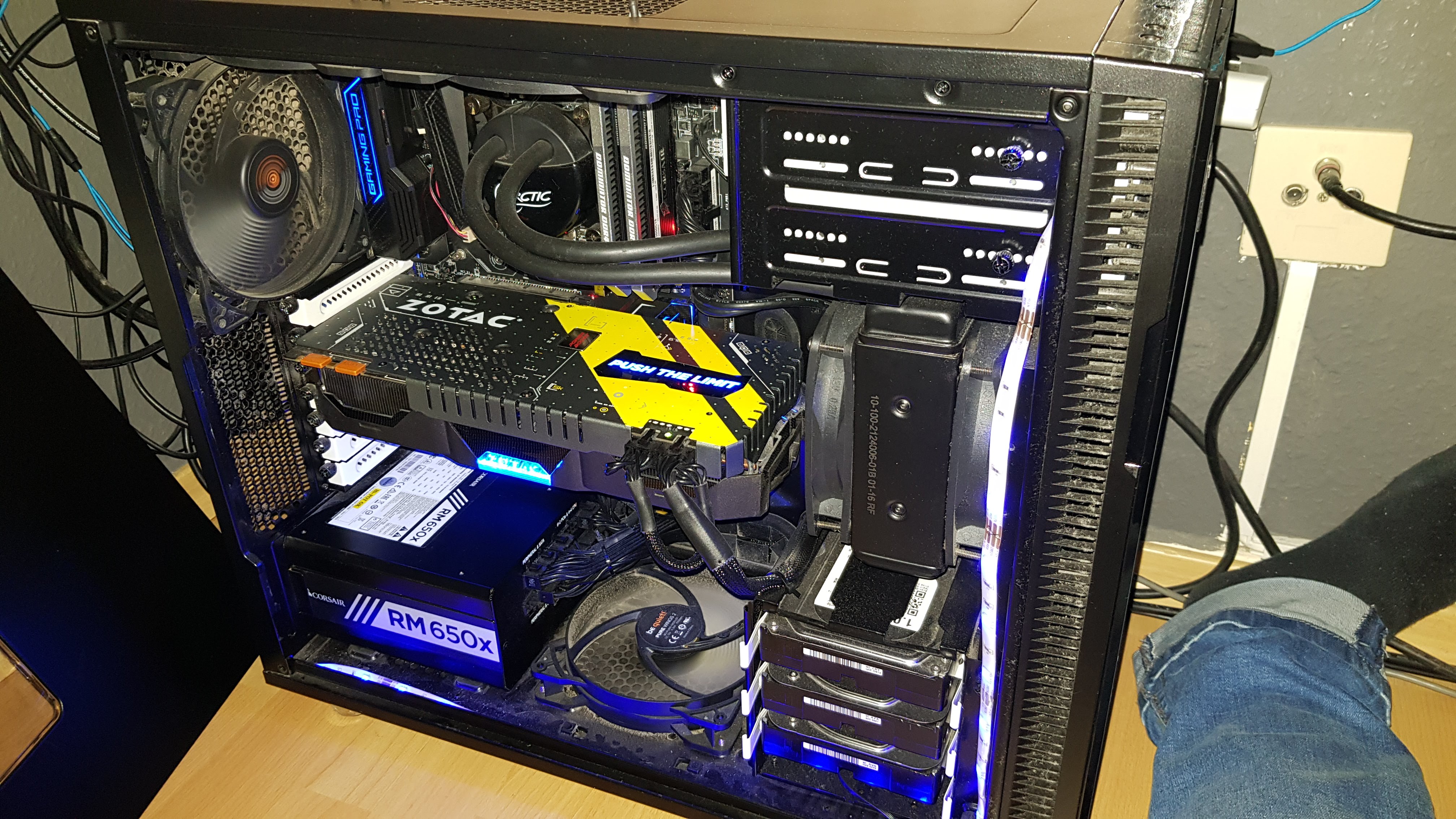

Edit: Habe heute den Arctic Liquid Freezer 120 AiO Wasserkühlungs Set eingebaut. Top Teil.
Gleichzeitig noch die Festplatten nach unten versetzt für mehr Luft.
Die Temperaturen im Leerlauf bzw. Windows Betrieb sind wirklich besser geworden (40 bis 60 Grad).
Sobald man aber Volldampf mit Prime95 gibt, knallt die CPU Temperatur wieder auf 100 Grad, aber es ist stabil & nichts stürzt ab.
Sehr schade, dann wird wohl wirklich die CPU einen weg haben & der "Profi" wird beim Köpfen Mist gebaut haben.
Trotzdem passt es für mich erstmal. Sollte die CPU irgendwann abrauchen, kann man immer noch upgraden :) :freak::D
