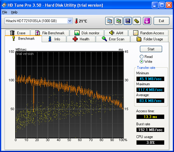

Staubwedel schrieb:
7K1000.B, den benchmark habe ich im januar 2009 gemacht
Average 83,6MB/S
Eine 860 QVO liegt da bei 90MB/s, ist kein großer Unterschied.
Du vergleichst Minimum gegen Average. Hab ich oben schon geschrieben. Hier ging es eigentlich um Intel SSDs, jetzt suchst du noch schnell die langsamste QLC SSD mit dem kleinsten Cache raus und münzt das auf alle QLC SSDs. Und deine Aussage passt immer noch nicht.
