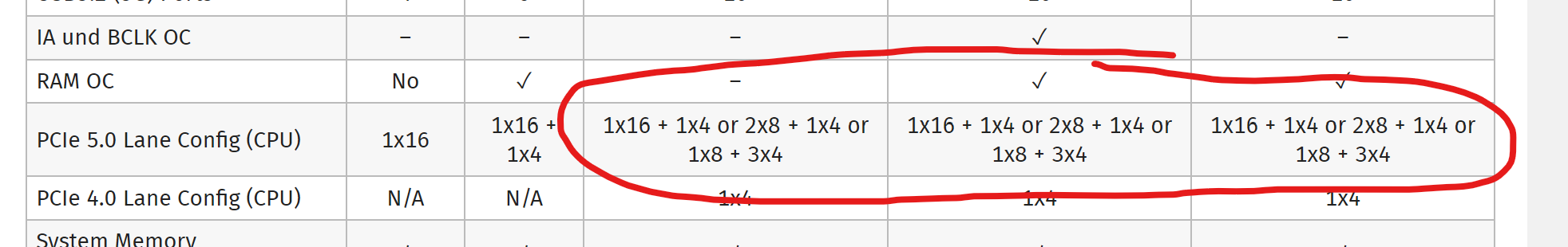

Da wird's auch interessant, wie die Boards die SSDs kühl halten wollen. Selbst mit den neuen Controllern werden PCIE-5 SSDs immer noch leichte Hitzköpfe sein. Bei mini-ITX wird's bei 3 von denen uU eng werden, wenn man entsprechende Heatsinks auf denen haben will.xexex schrieb:Die interessanteste Änderung dürfte eigentlich diese sein:
Damit ließe sich eine PCIe 5.0 GPU praktisch ohne Geschwindigkeitseinbußen betreiben und dazu drei PCIe 5.0 SSDs nutzen. Bin schon gespannt wie die Hersteller das auf den Boards umsetzen, aber vermutlich bleibt es bei einem M.2 Slot und für die zwei anderen braucht man eine PCIe Karte.
Wäre auch noch mit dem B860 möglich.Fallout667 schrieb:Also 4 M2 Steckplätze brauche ich auf jeden Fall.
