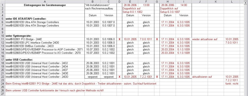

Gestern gegoogelt und den Treiber 8.0.1.1002 von der Intelseite geladen und mit Doppelklick installiert. Ich habe die EXE Datei geladen, weil laut Hinweis von Intel die gepackte (größere) Datei etwas für Spezis sein soll. Leider wurden im Gerätemanager nur zwei von zwölf Inteleintragungen auf einen neuen Stand gebracht. Laufwerkstest durchgeführt, Probleeeeeeeme!! Im Netz gesucht und den Treiber 6.3.0.1007 aufgestöbert. Installiert mit Doppelklick und siehe da, sämtliche zwölf Inteleintragungen haben sich geändert. (Leider?) auch die beiden, die durch den 8.0.1.1002 schon auf einen neuen Stand gebracht wurden.
