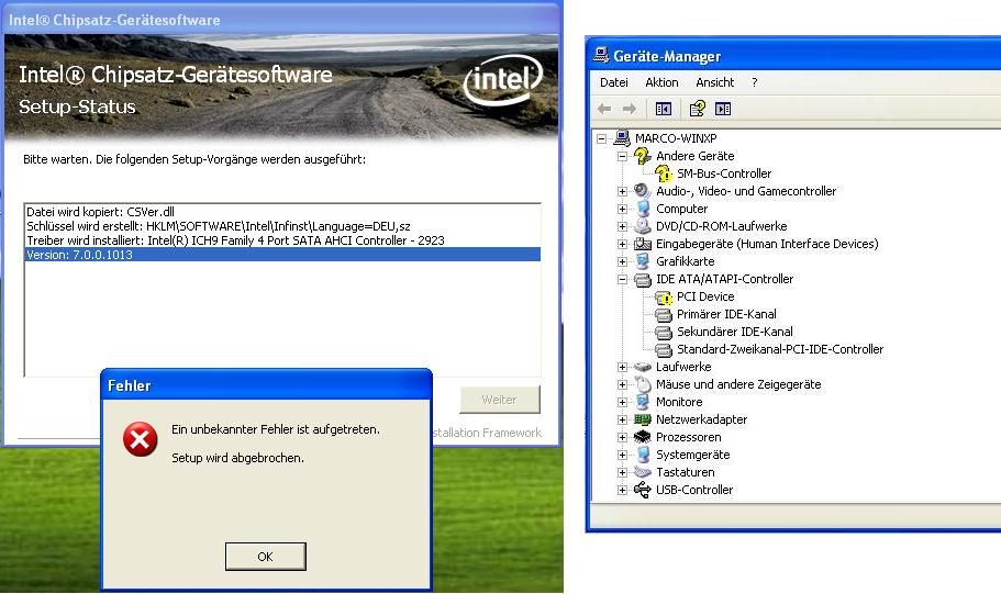

habe irgendwie ein merkwürdiges Problem. Aus Nostalgiegründen habe ich mal wieder WinXP SP3 auf eine zweite HDD installiert.
Nach der Installation wollte ich dann das INF-Update für den INTEL Chipsatz machen und dabei bekam ich dann folgende Fehlermeldung
Man sieht auch am Gerätemanager, dass die Treiber für den "SM-Bus-Controller" noch fehlen und eben ein "PCI Device" welches nach Recherche in der PCIDATABASE folgendes ist:
0x2923 | ICH9 AHCI Controller | 0x8086 | Intel Corporation
Habe übrigens das Gigabyte P35-DS3 Rev. 2.0 Board. Die WinXP-HDD ist an dem GSATA-Port (von Gigabyte), im IDE-Modus betrieben, angeschlossen. Die INTEL SATA-Ports laufen im AHCI-Modus, da auf meiner SSD Win7 läuft. Habe die HDD am GSATA Port, weil die Intel-Ports alle belegt sind ( SSD und diverse interne/externe (über ESata) HDD's)!
Für die "Probleme" im Gerätemanager ist ja eindeutig der Chipsatztreiber verantwortlich oder nicht! Nur leider bricht die Installation schon sehr früh nach dem ersten Punkt ab (BILD) !
Woran kann das liegen? Habe es direkt nach der frischen Installation von XP probiert, als auch noch ein zweites Mal nachdem ich alle Updates und sonstige Treiber einwandfrei eingespielt hatte. Immer der Fehler!
P.S. Habe sowohl die Version 9.1.1.1025, wie auch 9.1.2.1007 als auch die neueste 9.2.0.1025 benutzt. Bei allen derselbe Fehler!
Hat da jemand eine Idee?
VG cosmos321

Du sagst deine Systemplatte ist am GSATA angeschlossen. Hast du für den Controller den Gigabyte Treiber installiert?
Der fehlende SM-Bus Treiber wird mit dem Intel Chipsatz Treiber installiert. Wenn du NET Framework 3.5 drauf hast, sollte der sich installieren lassen. Evtl mal das Intel Tool zum erkennen der Intel Hardware drüber laufen lassen und den aktuellesten Treiber installieren -> http://www.intel.com/p/en_US/support/detect/

Steht im Log vielleicht was aufschlussreicheres? Zu finden ist es unter C:\Intel\Logs
Vor der Installation einfach die alten Logs entfernen / verschieben / umbenennen und dann nen frisches Log machen...

Keine Ahnung, was genau die Ursache des Fehlers ist. Nimm mal eine _deutlich_ ältere Version des Inf-updates (aka "Chipsatztreiber"). Jede Version ab dem Jahr 2008 sollte die nötigen Infos zu deinem P35-Chipset enthalten.
Ja die Sache ist ja, dass ich "früher" natürlich schonmal XP auf dem Board installiert hatte und da lief immer alles Reibungslos. Der einzige Unterschied zu damals ist,dass es jetzt auf eine HDD am GSATA-Port und nicht mehr am INTEL-Port installiert wird. SONST hat sich absolut nichts verändert. Merkwürdig.

An welchem Port die Platte hängt sollte fürs das Inf-Update wurscht sein. Probier mal die Version von der Mainboard-CD.
Dann nimm mal die aktuelle Version als .zip, packe diese aus und installiere die infs manuell. IN dem Paket gibts einen Unterordner "All". Dort gibts u.a. die Files:
ich9core.inf
ich9usb.inf
ibexsmb.inf
ibexahci.inf
ibexid2.inf
ibexide.inf
Bei denen jeweils Rechtsklick drauf und "installieren" ...
Dann installiere die einzelnen Treiber doch mal händisch. So wie es aussieht hängt er schon bei der Installation des AHCI Treibers.
