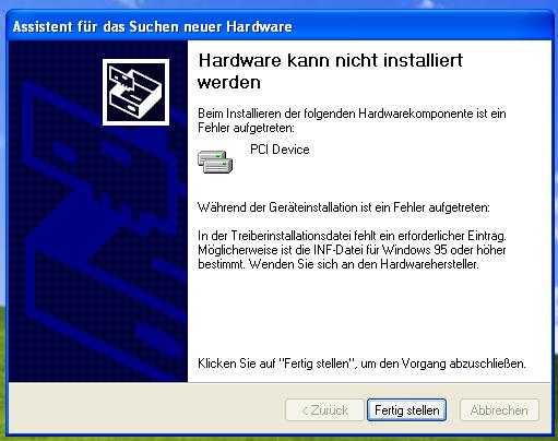

EDIT 2: PCI Device nochmal deinstalliert, neu gestartet und dann kam der "Assistent" am Anfang. Verzeichnis ausgewählt und dann kommt jetzt die folgende Fehlermeldung:
EDIT 3: Habs jetzt mit allen drei noch verfügbaren INF-Updates (ZIP-Datei) probiert, bei allen das gleiche! Weiß jetzt echt nicht mehr weiter, hat noch wer ne Idee?

Das noch unerkannte PCI-Gerät ist doch der ICH9 in AHCI-Konfiguration. Dafür sind in WindowsXP keine Treiber enthalten. Im Inf-utility (aka "chipsatztreiber") sind auch keine Treiber enthalten (da sind gar keine enthalten). Der Treiber für das Gerät ist im Paket "Matrix Storage Technology" bzw. "Rapid Storage Technolgy" (neuerer Name) von Intel enthalten. Diese Software brauch man für den AHCI-Betrieb unter XP und für den Raid-Betrieb (nur R-Versionen) unter XP/Vista/7.
Dummerweise ist dieser Treiber (bzw. sein Installer) aber so gebaut, dass er sich nur für die raidfähigen Versionen (ICH9R, nicht aber dein ICH9) installieren läßt. Intel supportet offiziell die Controller ohne R nicht mit AHCI unter XP. Man kann das aber hinbiegen (inf-Dateien ändern). Anleitungen dazu gibts hier im Forum (suche mal nach ICH9, AHCI, Win XP).
/edit: Oder hier: http://62.109.81.232/cgi-bin/sbb/sbb.cgi?&a=show&forum=1&show=3792 ... wobei du nur die iaAHCI.inf editieren musst, nicht die registry, da du nicht von dem Ding dein XP booten möchtest.

EDIT: OK VIELEN DANK ! Hat alles perfekt funktioniert. Nach ändern der INF-Datei wurde der Treiber installiert und meine Festplatten automatisch erkannt. Aber ein Rätsel bleibt dann ja immer noch? Warum kam die Fehlermeldung bei der Installation des Chipsatztreibers? Der hat doch erstmal nichts mit dem nicht untersützten AHCI-Modus zu tun? Früher kam da ja auch nie eine Fehlermeldung?
EDIT2: OK, Problem gelöst! Nach der erfolgten AHCI-Treiber Installation ist nun auch der "Chipsatztreiber" fehlerfrei durchgelaufen. Der hat sich wohl doch an dem AHCI-Modus gestört! Na gut zu wissen! DANKE NOCHMAL!
