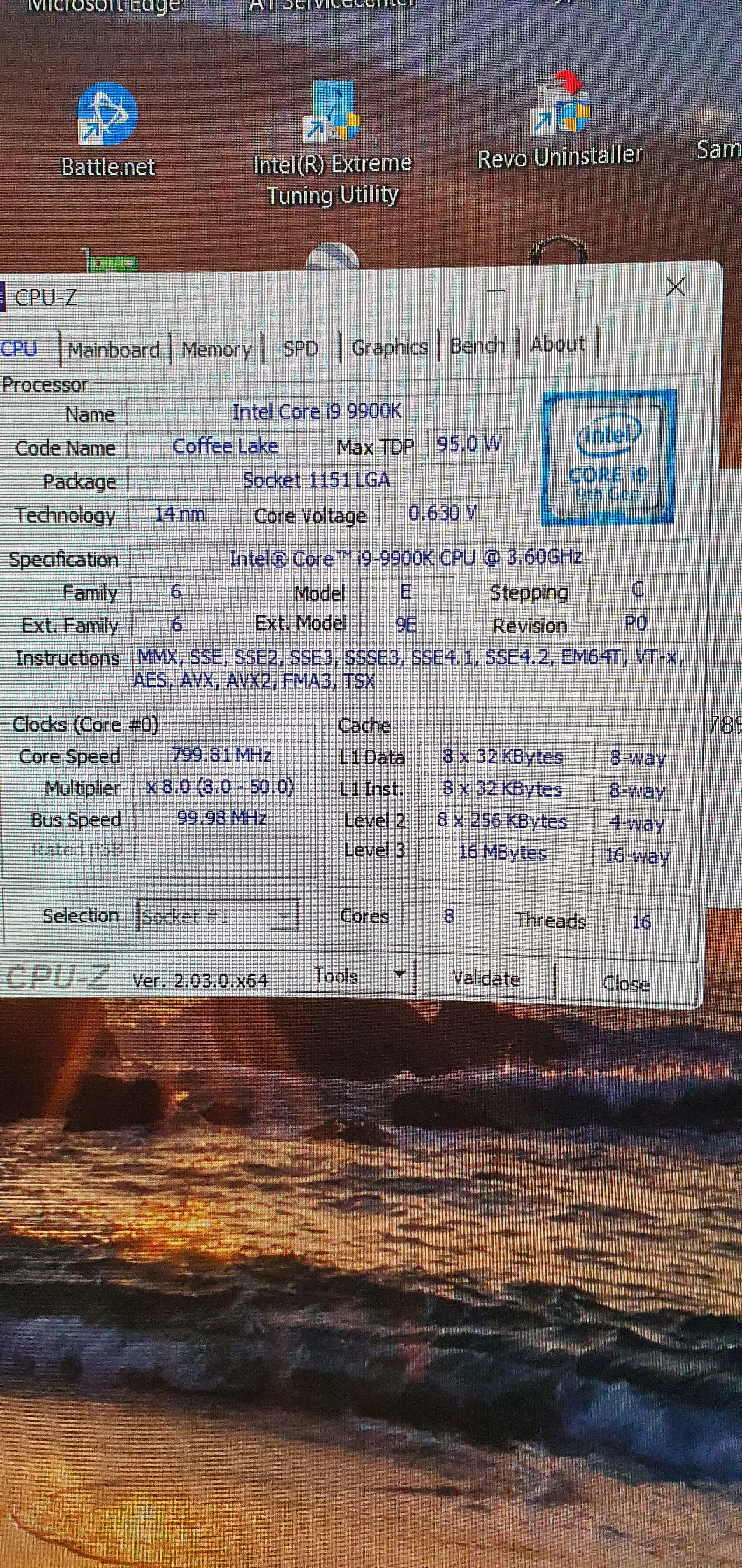

So Screenshot vom cpu z,
CPU kauft mit 0,639 v
Und sr, ging net schneller bin gerade aufgestanden 😉

Kannst du vlt mal mit einem Linux Live-USB-Stick starten? Dann könnte man sehen, ob dort das Problem auch besteht.
Falls nicht, ist es auf jeden Fall etwas mit Windows.
