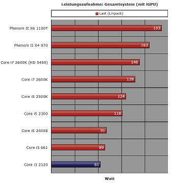

Um das Mysterium vllt. erst mal aufzulösen:Farug schrieb:Nur wenn eine passive Kühlung permanent möglich ist mach das den CPU interessant finde ich ansonsten würde ich den "normalen" i3 2100 vorziehen weil deutlich mehr Leistung, fast gleiche Temperaturen mit Boxed-Kühler, nur geringer mehr Verbrauch unter Volllast und günstiger.
Ein lautloser PC muss nicht zwangsläufig ohne Lüfter daher kommen. Das ist ein großer Irrtum! "Ihr" solltet euch lieber mal gedanken machen, wie laut das verwendete Netzteil sein wird oder ob schnelle Festplatten auf dem blanken Metall rödeln. Denn dann ist mit "passiv" ganz schnell vorbei und die Kiste dröhnt trotzdem erbarmungslos vor sich hin.
1-2 Gehäuselüfter auf 500 Umdrehungen sind so gut wie nicht ortbar oder hörbar und bringen signifikante Temperaturverbesserungen von 10-15°C je nach Umgebung - gegenüber einem Szenario unter Volllast, in dem es absolut keinen Luftumschlag durch einen Lüfter gibt. Zu einem leisen Rechner gehört mehr als ein kühler Prozessor.
Mit einem Ninja III sollte sich der i3 2100T dennoch passiv kühlen lassen. Selbst mit Grafiklast.
Hier mal eine Messung der Grafiklast von HT4u.net:
