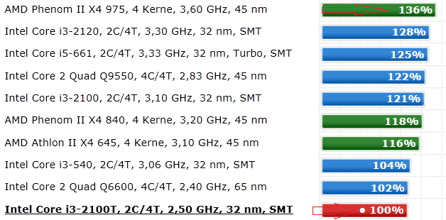

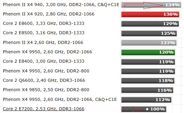

Aha. Daraus lässt sich ganz gut erkennen, dass es offenbar keinen Unterschied ergeben würde.Zwirbelkatz schrieb:Du musst es natürlich noch um die 600 MHz Vorsprung des x4 975 korrigieren, aber es sollte ein grober Anhaltspunkt sein:
Eher vergleichbar ist der alte II940 wohl eher mit dem x4 II 840.

Das ist relativ schwer zu sagen, zumal wir unterschiedliche Testsysteme und unterschiedliche, getestete Software miteinander vergleichen. Insgesamt schätze ich den Vorsprung des i3 2100T auf rund 30% gegenüber deinem Prozessor. Jedenfalls laut diesen Benchmarks hier. Da man die alten DualCores aber zusätzlich übertakten kann, lohnt sich ein Aufrüsten nur sehr bedingt.creepee schrieb:Aha. Daraus lässt sich ganz gut erkennen, dass es offenbar keinen Unterschied ergeben würde.
