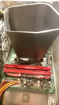

Ich lade nachher ein oder zwei Bilder hoch: Auf dem Lüfter meiner CPU ist ein Plastikrohr- bzw. Trichter verlegt, an dem ich nicht vorbeikomme, könnte man den auch weglassen oder "passend machen";)

Den Plastiktrichter habe ich auch ohne Beschädigungen abbekommen, um den Lüfter zu messen. Muss der Trichter wieder dran?
Steht der Rechner, so sitzt der Trichter waagerecht und zeigt zu einer seitlichen Austrittsöffnung am unteren rechten Rand des Gehäuses, man würde auch viel Platz gewinnen, um die 9 cm. Oder um es einfacher zu sagen: Auf dem Bild liegt der Rechner auf der linken Seite.;)

Ach Du blaue kUtte ...
was willst Du denn mit dem "Lüfter"? :freak:
Und dem riesigen Trichter? :eek:
Ist bei Dir Slammer-Party? :D
Nee, mal im Ernst: Was genau interessiert Dich an dem 80mm-Lüfter?
Möchtest Du die Einbautiefe für einen neuen CPU-Kühler ermessen?
Naja, ich sehe auf jeden Fall, dass der jetzige CPU-Kühler ein echter Dinosaurier ist. :p
Und das winzige Trichterchen benötigt er zum Luftholen, denn in der Tiefe Deines Gehäuses ist es bestimmt heiß.
Also wieder ran das Teil, da saugt er sich frische kühle Luft von Außen.

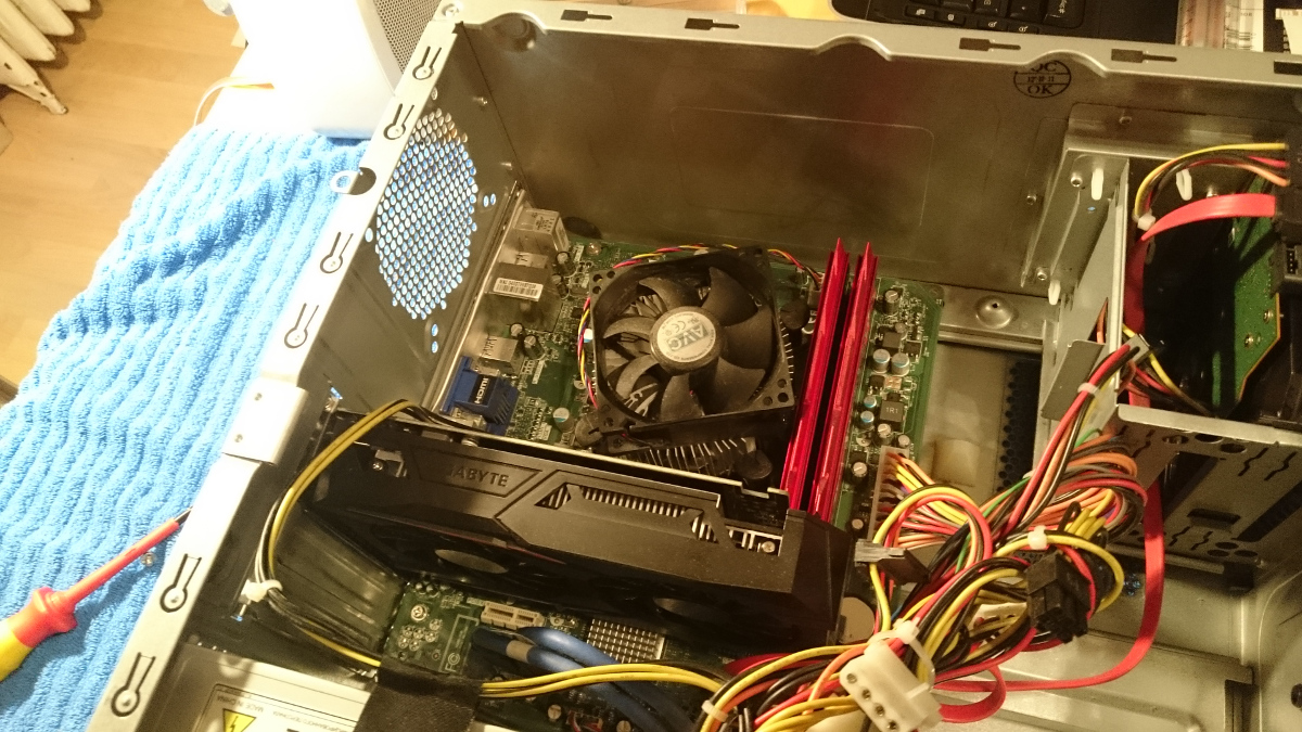

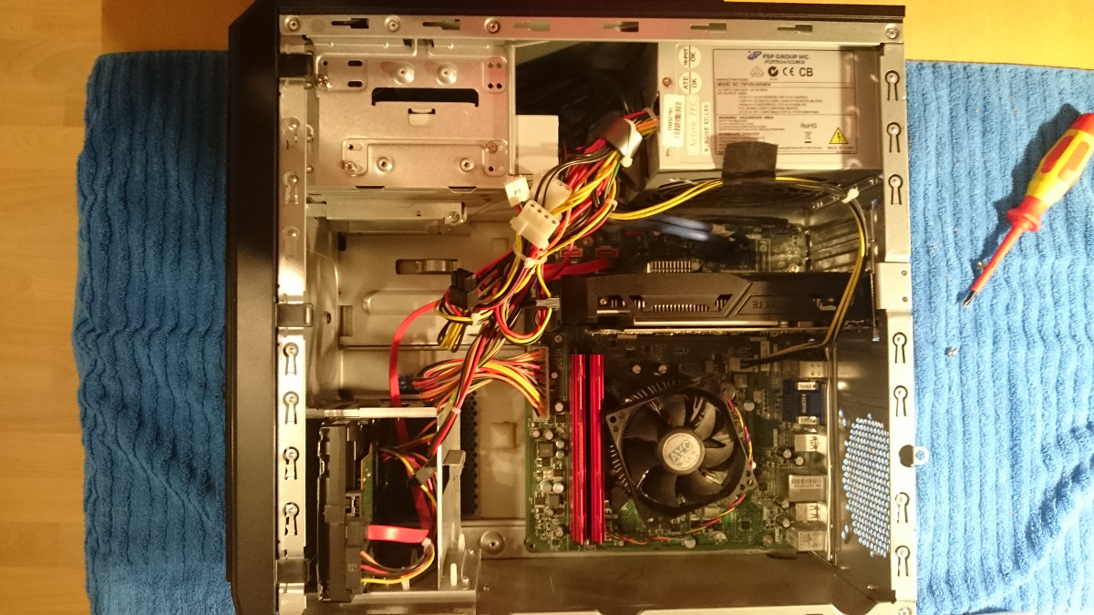

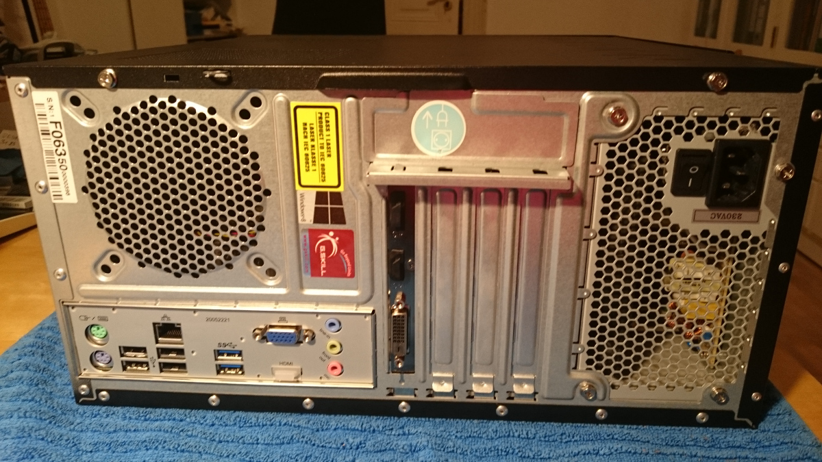

Ich würde gern mal ein Foto vom gesamten Innenleben des Gehäuses sehen.
Und von den Seitenteilen sowie Front(gitter) und Heck.
Einfach um die Belüftung/Airflow zu begutachten.

Im Moment läuft der Rechner ohne Trichter - und hat 33 statt 30 Grad. Und den Kühlkörper muss ich doch sowieso abnehmen, um an die CPU zu gelangen. Als naiver Laie habe ich gedacht, man könnte einfach ein anderes Modell draufschrauben, vorausgesetzt, es ist für den 1151 Sockel konzipiert und passt ins Gehäuse :freak:

PS Man den Trichter nur wieder beim gleichen Durchmesser auf den Lüfter = 80mm

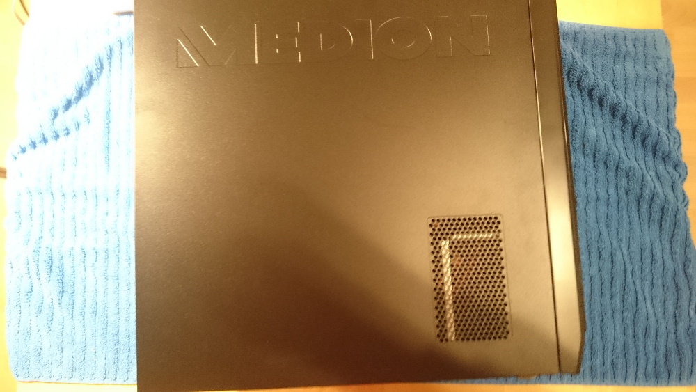

Maße:
Kühler bis Seitenwand: ca 8,9 cm
Kühlrippen + Kühler: ca. 6 cm
Demnach dürfte der Kühler bis 14,9 cm hoch sein, bis er direkt an die Seitenwand stößt.
Herzliche Grüße
Danke Monk-ey! :D
Das sind doch mal Fakten & Fotos mit denen geholfen werden kann.

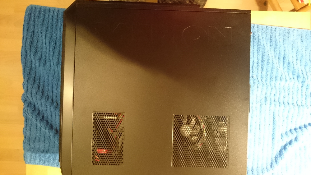

Da sehe ich doch glatt eine (noch ungenutze) Möglichkeit einen 120er oder 140er Gehäuselüfter zu verbauen.

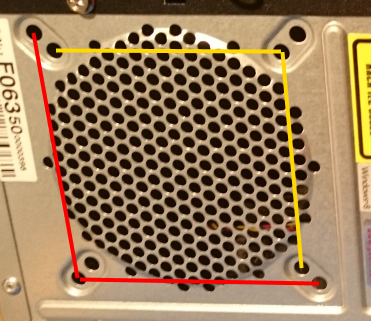

Ich meine an der Gehäuserückwand unten die rundliche Anordnung mit den Löchern (Mesh).
Wenn die äußeren Löcher ca. 12,5cm entfernt sind, dann kannst Du sogar einen 140er Lüfter verbauen.
Größere Lüfter sind bei gleicher Luftfördermenge oftmals dennoch leise, weil die rpm geringer sind.
10,5cm Abstand sind es dann für einen 120er Gehäuselüfter.
Diesen Gehäuselüfter halte ich für wichtig, da er die warme Abluft (besonders der CPU) aus dem Gehäuse abführt.
Und ganz besonders deshalb, weil ich sonst keinen einzigen anderen Gehäuselüfter erkennen kann.
Deshalb ist der Trichter auch etwas förderlich für den Airflow gewesen.
Ist natürlich schön leise so - aber eben auch etwas wärmer für die Komponenten.
Einzig das Netzteil fördert hier noch zusätzlich die Abwärme der Grafikkarte ab.
Doch das kann sich nachteilig auf dessen Stabilität auswirken. Denn wenn es überhitzt, dann schaltet es evtl. ab.

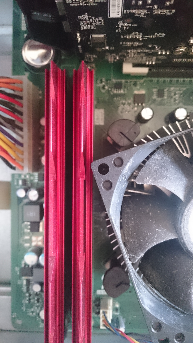

Du scheinst auch einen höheren RAM zu haben, also die G.Skills.
Da muss aufgepasst werden beim Kauf & Einbau eines (neuen) CPU-Kühlers.

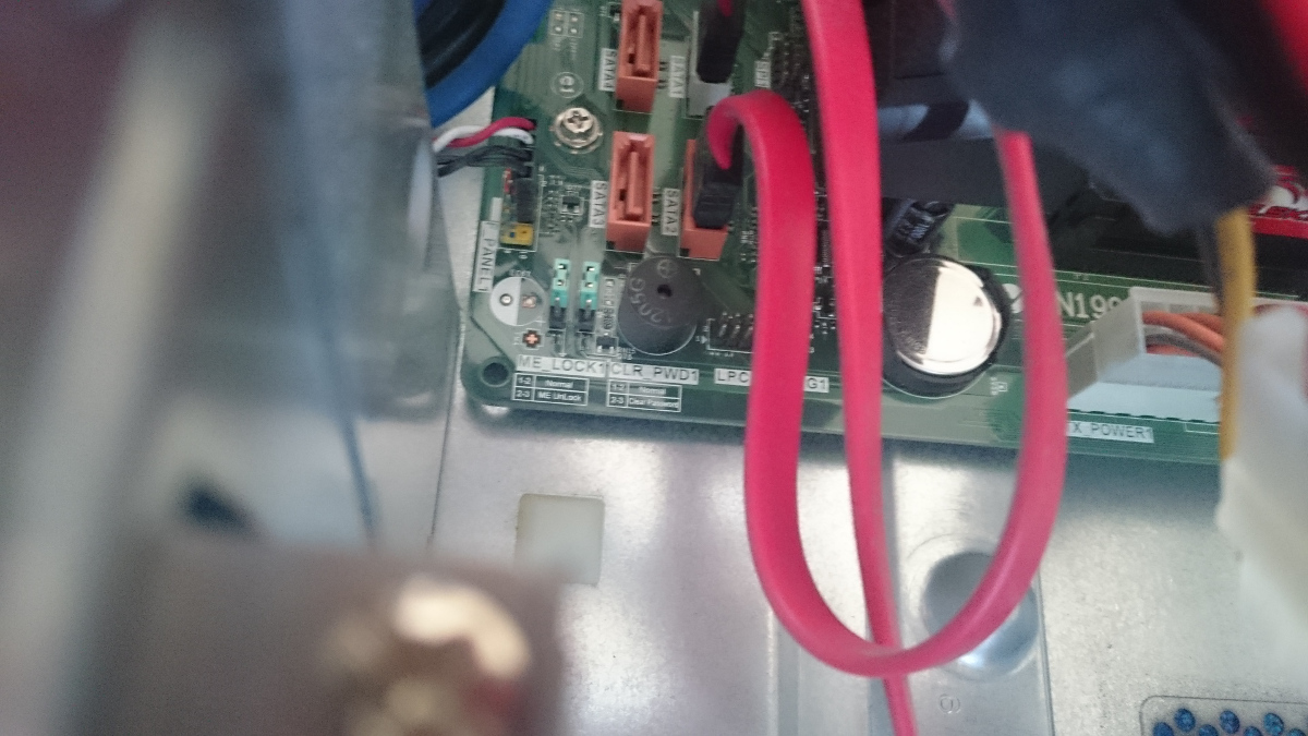

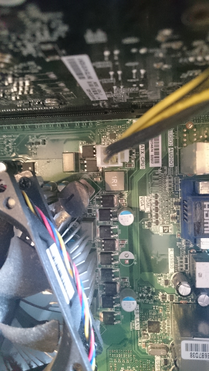

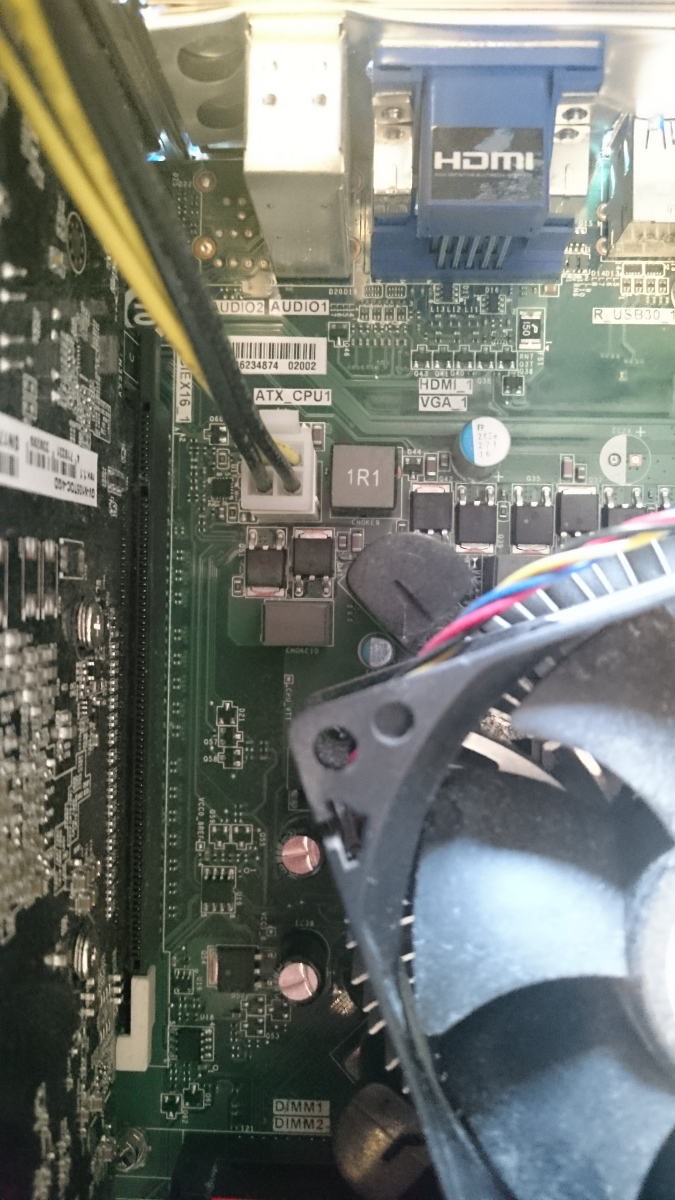

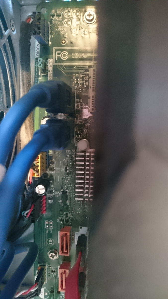

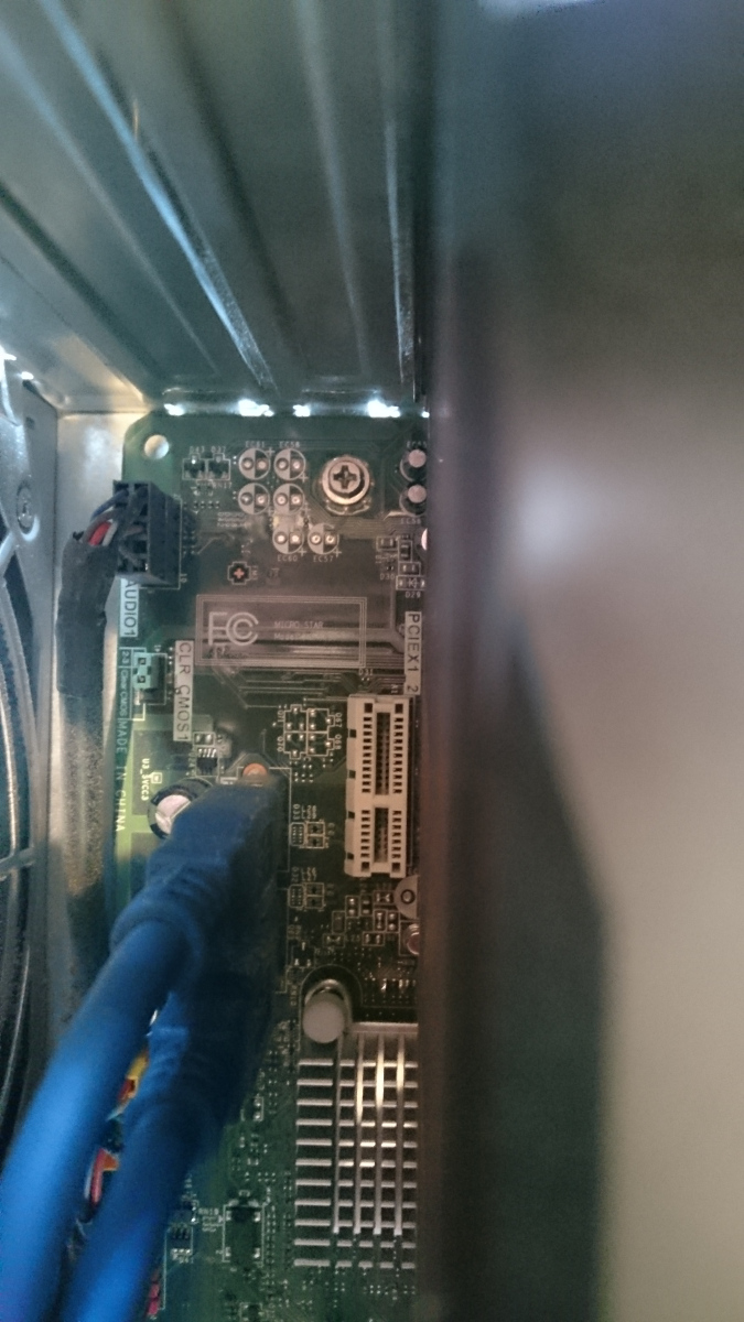

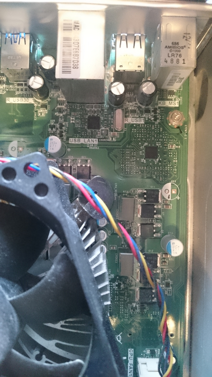

Schau bitte mal auf dem Mainboard nach freien Lüfteranschlüssen.
Ich glaube auf Bild 1+2 einen weißen 3-pin Anschluss zw. CPU & HDMI erkannt zu haben.
Wie viele gibt es insgesamt & wie viele Pins haben diese (3 oder 4)?
Grüße, MiMo
Hallo MiMo,
die Löcher bei der Mesh-Öffnung haben leider einen anderen Abstand: Vom Lochinneren zum Lochinneren jeweils 9,8 cm bzw. 10,8 cm.
Auf dem Motherboard habe ich keine weiteren Lüfteranschlüsse entdecken können, ich hänge ein paar Bilder an. Die ersten vier sind Aufnahmen rund um die CPU herum, die anderen oberhalb der GPU und einmal seitlich. Es ist lediglich der ehemalige Anschluss der 650 Geforce frei, aber das hilft wohl wenig weiter ;)

Nur um sicher zu gehen habe ich das hier noch mal angezeichnet:
Du hast also Maße von roten (10,8cm) und gelben (9,8cm) Abständen?
Was hat sich Medion eigtl. dabei gedacht die Normen nicht einzuhalten?
Wollen die jetzt auch noch billige Lüfter verscherbeln, dann bitte "Wo sind die"?
Mit etwas Geschick bzw. leichter Gewalt ;) wäre ein 12er FAN/Lüfter einzubauen möglich.

Miss bitte auch mal nach, wie hoch Dein RAM inkl. Kamm ist.
Die 4 Arctic-Lüfter würden z.B. super dazu passen. Maximale RAM-Höhe ist babei 33,5mm.
Da kannst aber auch gern einen anderen CPU-Kühler dazu benutzen, ob Intel Standard Lüfter oder Macho oder ...
Den Xtreme rev1 & 2 habe ich selbst in Betrieb. ;)

Ich habe diagonal gemessen, weil ich vom Durchmesser des Lüfters ausgegangen bin.
Das neue Messergebnis ist mit 7 bzw. 8 cm auch nicht ermutigender.
Ist das so eine Art "Doppelstecker" beim Arctic P12, ich konnte das nicht so genau erkennen?
Wäre da nicht ein 8' oder 10' passender?
Werde ich aber prinzipiell so machen, ein bisschen Stahlblech ist ja leicht passend gemacht.

Zumindest sind die Arctic-Lüfter nicht so hoch. Genau messen kann ich nämlich erst, wenn ich den alten abgebaut habe.

Gerade fällt mir auch, dass der Lüfter waagerecht über der CPU sitzen muss, sonst erreicht er die Gehäusewand ja gar nicht, :freak:
z.B. wie hier;
'n Abend!
Bei 7 und 8 cm Abstand müssten das dann 80mm/92mm FAN/Lüfter-Löcher sein.
Dann natürlich keinen 120er kaufen. ;)
Ich messe hier an 'nem 80er FAN einen Abstand von ~71,5mm.
Und an 'nem 92er FAN -> ~82,0mm.
Dann kann ich diese 92er FANs empfehlen: Arctic F9 PWM PST CO oder BeQuiet SW 2 PWM + 4-pin-Verteilerkabel.
Den Ben Nevis ist zu hoch. Der TX 3 Evo kommt technisch nicht ganz mit, finde ich.
Der Arctic Freezer 12 CO z.B. ist sehr kompakt & behindert den RAM bis 38 mm Höhe nicht.
Der Artic Frezer Xtreme rev. 2 ist mir immer sehr leise (un)aufgefallen, hat mit die beste Kühlleistung & obwohl alt ... weiß zu gefallen (Kompatiblität). -> ABER! RAM-Höhe ist unklar !!
Deshalb sind die beiden Topmodelle von Arctic natürlich auf dem letzten Stand der Technik !! :king:
Dann darf aber der RAM nicht höher als 33,5 mm sein.
