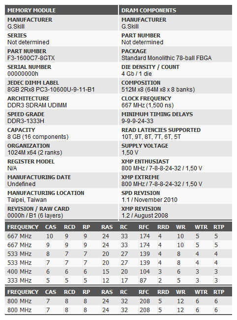

Bitte lade Dir mal die Freeware Version des Thaiphoon Burners runter und entpacke es in einen Ordner.
Dann starte es und lese mit [Read] die Daten Deines RAMs ein. Ich habe da so eine Vermutung, dass der evtl. mehr als DDR3-1333 kann.
Auf der G.Skill Webseite ist nämlich der langsamste TridenX RAM ein 1600er. Das würde Dir Vorteile in der Performance bieten. Muss natürlich auch das BIOS hergeben, dass man dort XMP oder manuelle Einstellungen tätigen kann.

Danke für den Screenshot. Meine Vermutung zeigt sich als bewahrheitet.
Du hast zum Glück ein wunderbares schnelles DDR3-1600 CL 7-8-8-24-32 Pärchen in Deinem Rechner.
Schau mal beim Neustart ins BIOS, ob du irgendwo auf XMP (eXtreme Memory Profile) einstellen kannst.
Ansonsten kann man die Werte auch manuell eintragen -> aber bitte genau vom Screenshot übertragen.
Steht ganz unten: 800 MHz entspricht wegen D(ouble)D(ata)R(ate) = 1600 MHz. Verkauft sich halt besser ... :rolleyes:
Spannung bleibt auf 1,5V.
Damit läuft Dein RAM dann runder in Verbindung mit dem FSB/Basistakt und es gibt zusätzlichen Performanceschub.

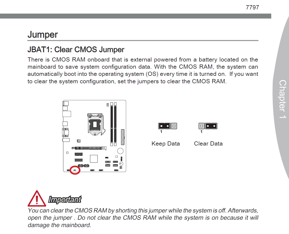

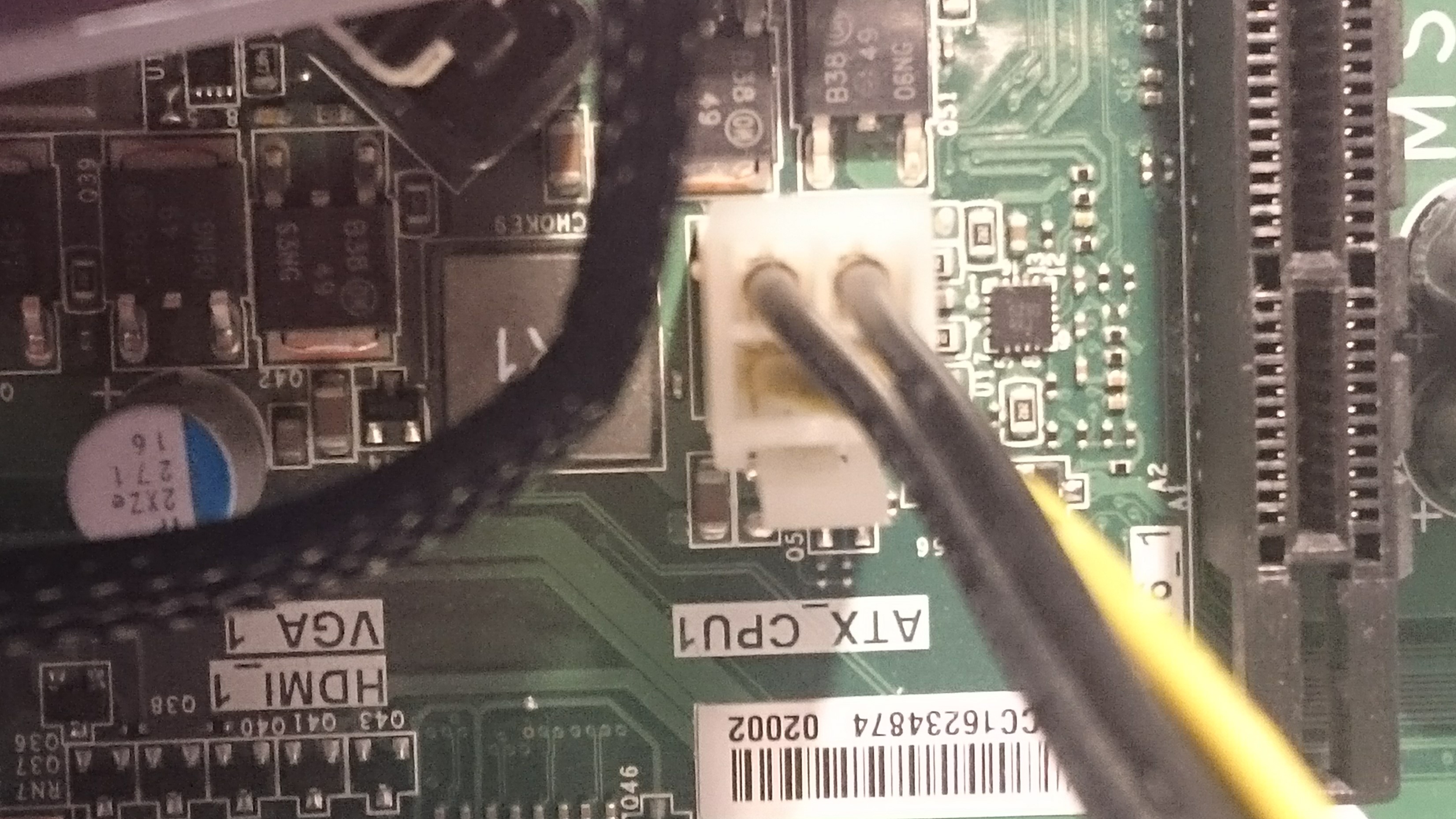

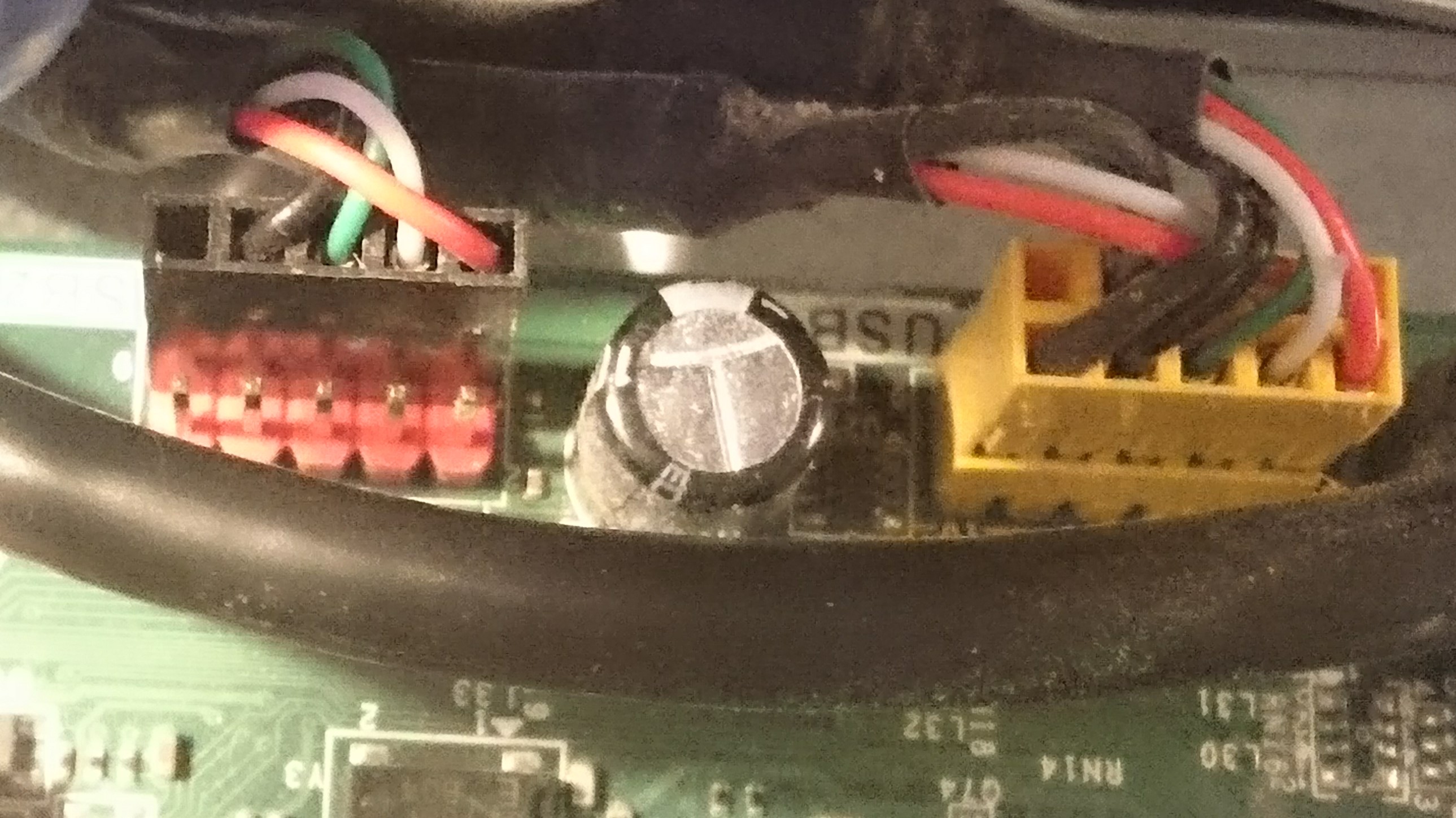

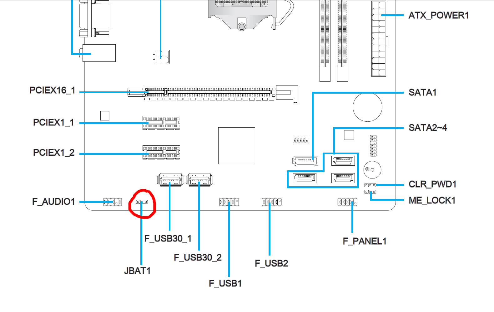

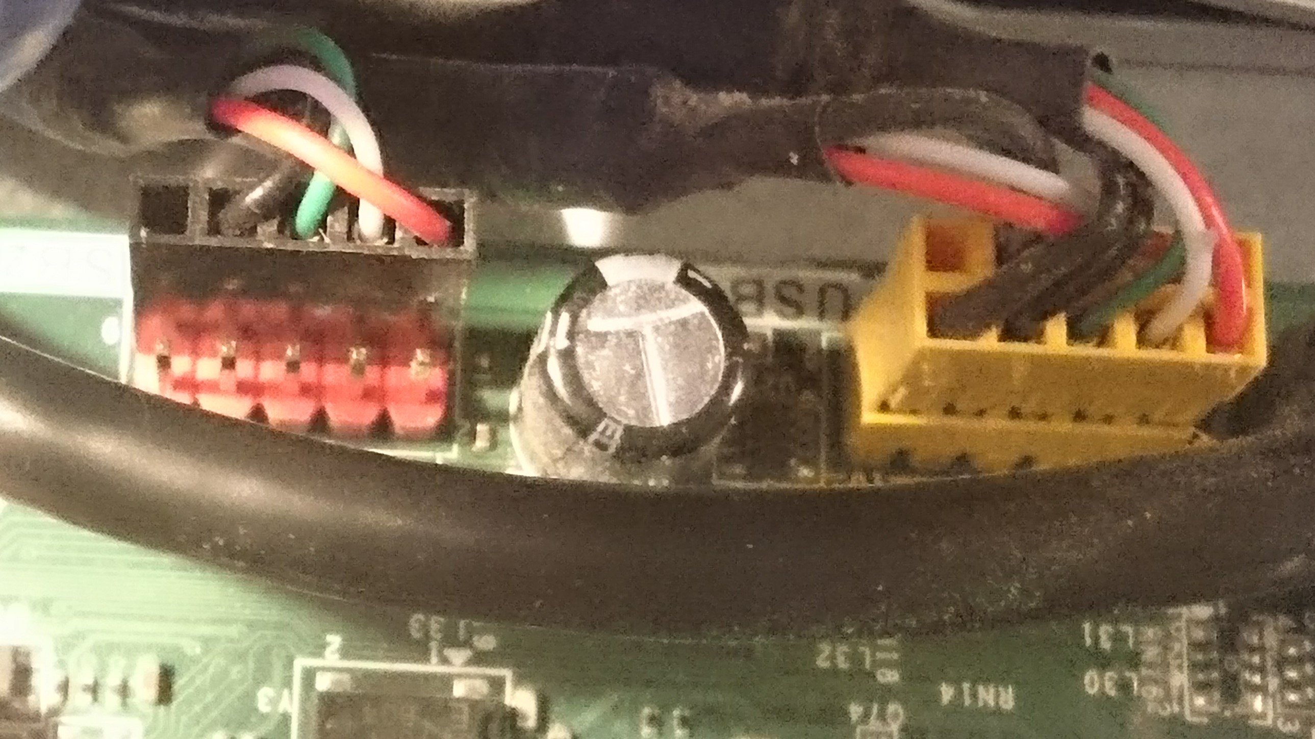

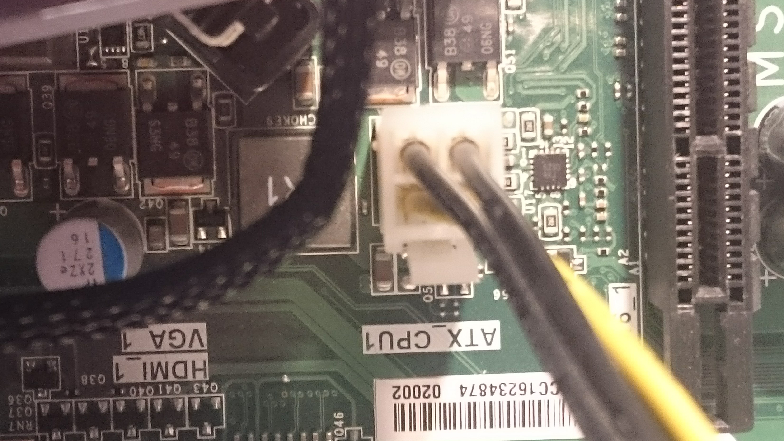

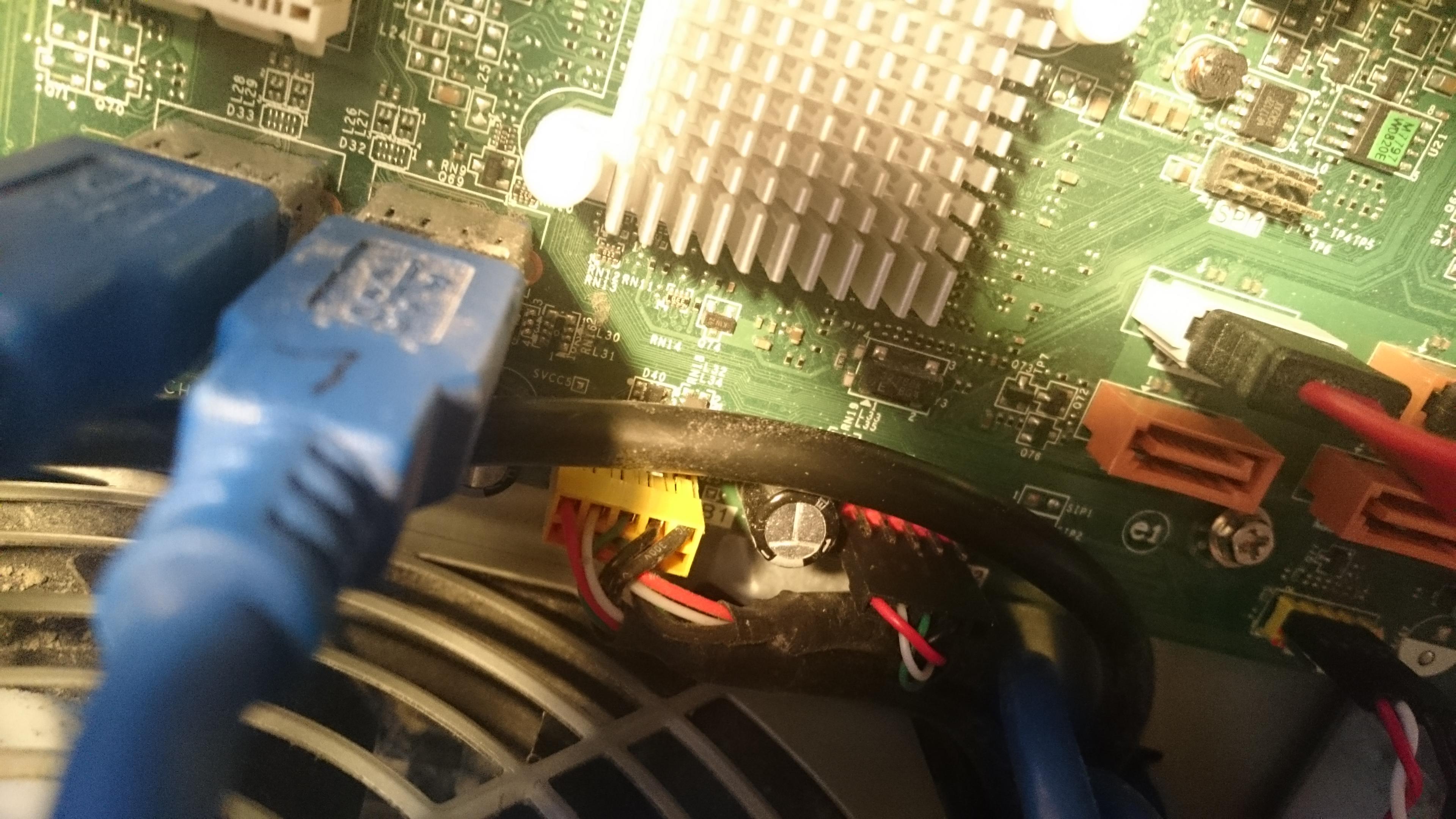

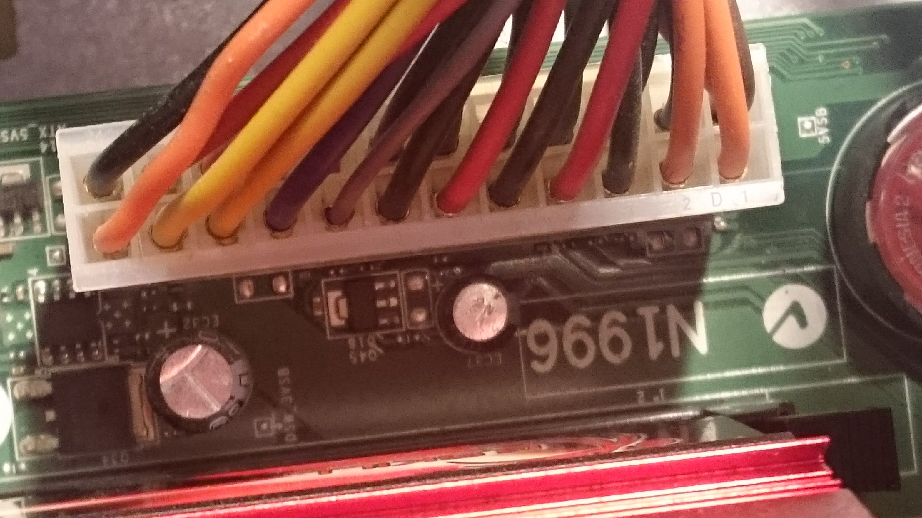

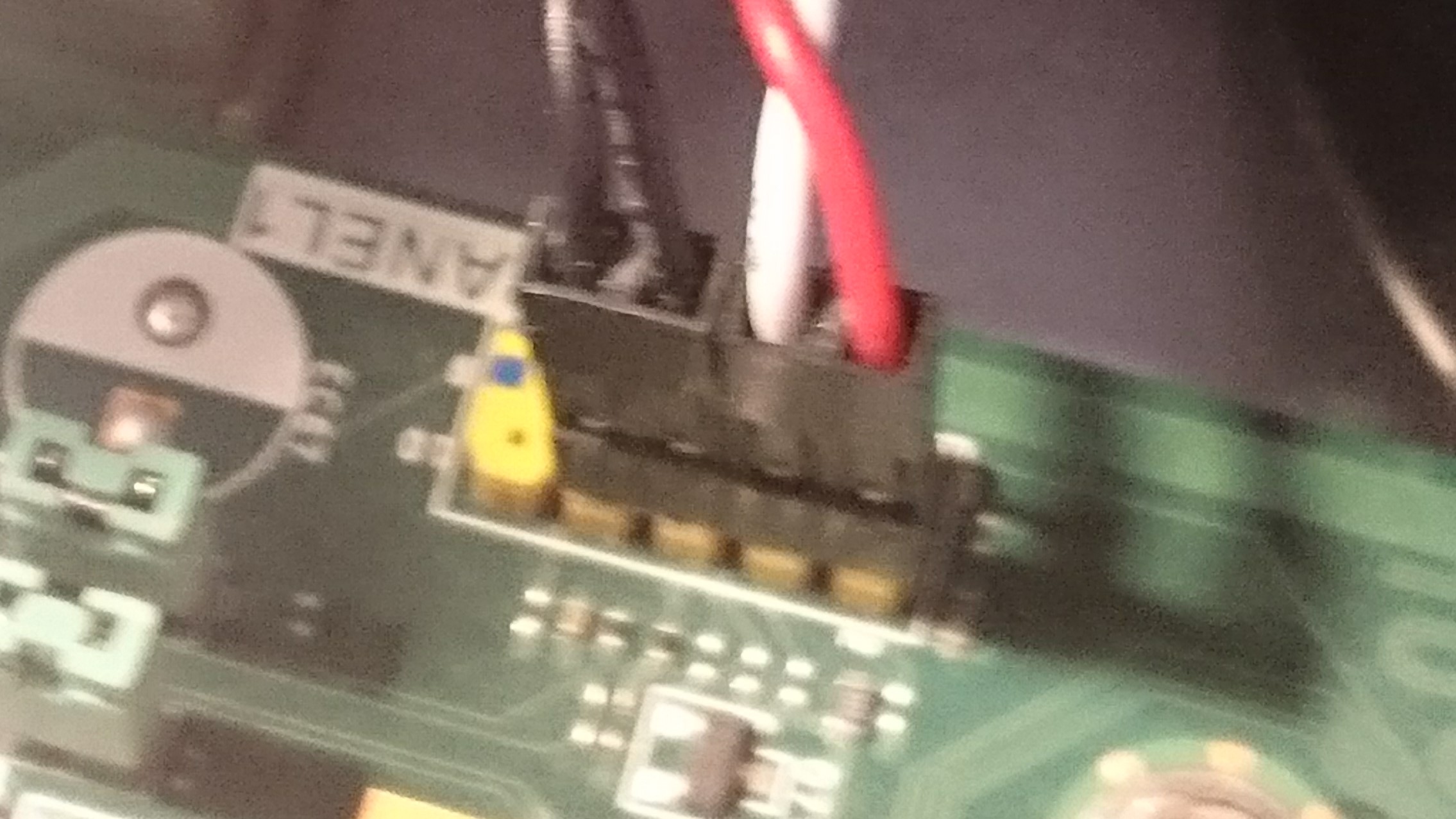

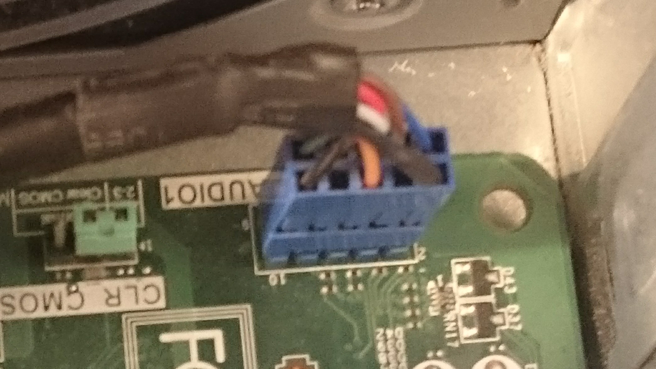

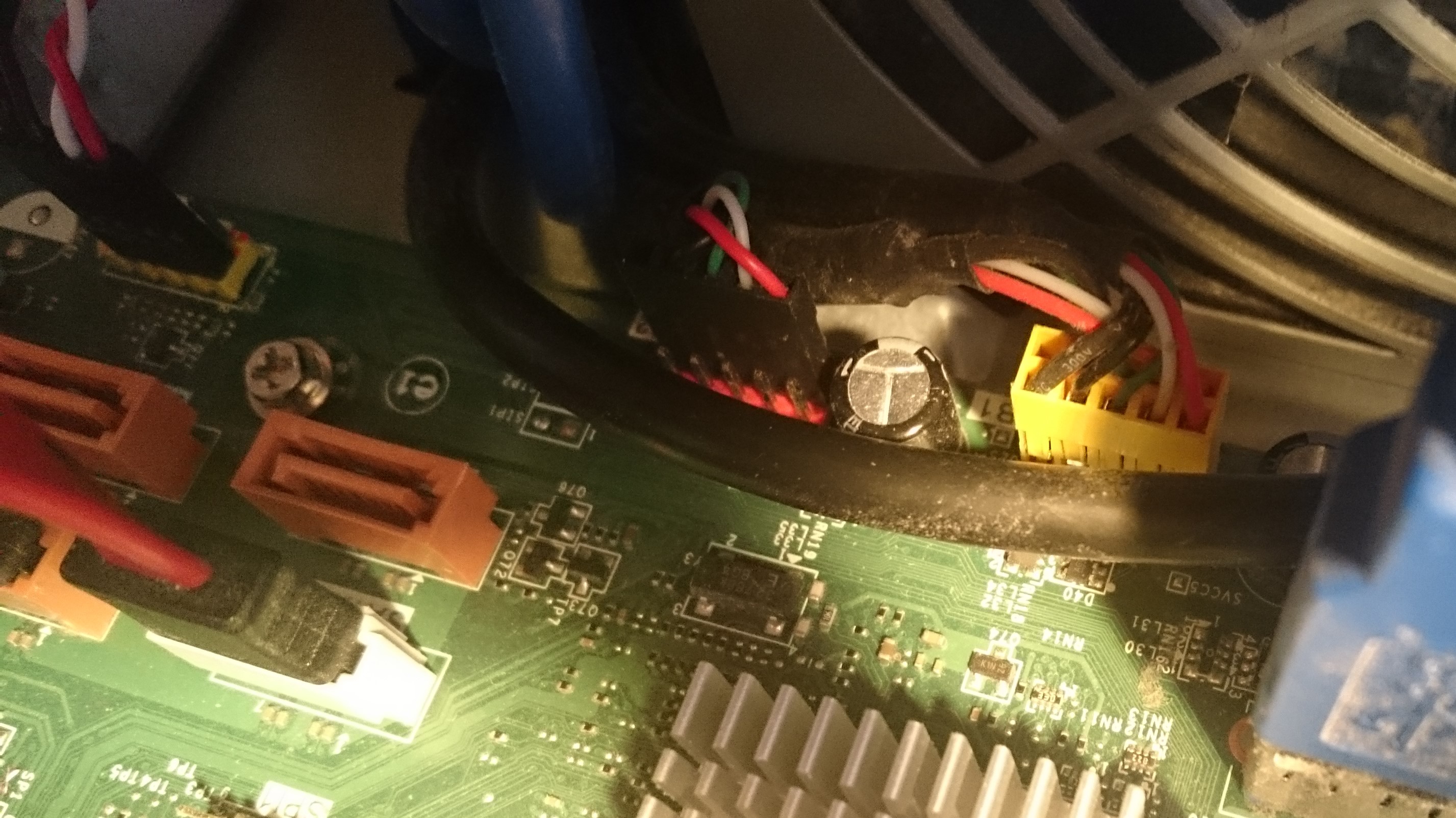

Leider muss ich nach meinen BAselarbeiten SOS melden: Die CPU ist gewechselt, der Artic-Lüfter ist eingebaut, der zweite Lüfter noch nicht, weil das y-Kabel noch nicht geliefert wurde.
Die an das Mainboard angeschlossenen Kabel sind wieder so eingesteckt, wie abfotografiert.
Leider meldet sich der Rechner nun mit BIOS-Tönen: viermal kurz und der Bildschirm bleibt schwarz :freak:
Also keine Chance, ins BIOS zu kommen. Das hat vorher auch nur über das Startmenü funktioniert, mit Neustart bei gedrückter Funktionstaste bin ich auch vorher nicht reingekommen.
Watt nu? Ich habe die Vorahnung, dass der Einbau der altten Teile das Problem nicht behebt.
Nach Entfernen und Wiedereinsetzen der BIOS-Batterie: Viele lange Pieptöne. Wobei der Lüfter läuft ...
Habe mittlerweile beide CPUs abwechselnd ausprobiert, sowie meinen alten, den gebrauchten Intel-Boxed-Lüfter sowie den neuen Arctic-Lüfter: Das Ergebnis ist scheinbar das gleiche: Der Rechner startet mit BIOS-Signalen, der Bildschirm bleibt schwarz. Die CPU-Kühlung hängt am CPU-Fan des MAinboards, der zweite Lüfter liegt noch im Regal, weil das Y-Kabel noch nicht geliefert wurde.
Alle Kabel habe ich mehrfach überprüft ... bin ziemlich ratlos. :confused_alt:
Hallo Blue_Monk,
überprüfe doch bitte mal alle Kabel vom Netzteil zum Mainboard ... oder stell ein Foto für uns rein.
Beeptöne bei einem MSI Board -> Du könntest ein AMI-BIOS haben.
Hast Du die CPU auch richtig eingelegt?
Das Dreieck an einer Ecke der CPU muss mit dem Dreieck auf dem Sockel übereinstimmen.
Grüße, MiMo
Mach mal ein Bios Update. Bzw. guck erstmal, welche Bios version du hast.
Gerade bei IVY Bridge mussten viele Mainboards geupdated werden. Ist zwar Sockel 1155 beides aber halt andere Architektur.
So, gerade sitze ich am Rechner meiner Frau, wo ich die Bilder nicht kleiner rechnen kann, ohne größere Installierungen.
Die Kabel habe ich alle überprüft, sie sitzen fest und meiner Meinung nach auch richtig. Die Batterie habe ich auch schon einmal entfernt und wieder eingesetzt. Für die Bilder habe ich die Grafikkarte ausgebaut, nicht wundern.
Der Rechner startet zwar, der Bildschirm bleibt aber schwarz, man hört lange Signaltöne in Folge.
In den BIOS komme ich gar nicht rein, das ging schon bei der GPU nur über die Windows-Oberfläche
@MiMo: Welchen BIOS ich habe, weiß ich leider nicht, ich hätte auf Phoenix getippt. Aber Du kennst meinen Rechner eh' besser als ich.:D
Die CPU liegt richtig, den Trick mit dem weißen Dreieck kannte ich und habe bei jedem Wechsel gestern darauf geachtet.

Fangen wir mit der Nullmethode an:
- überprüfen, dass das HDMI/DVI/VGA-SUB Kabel am Grafikkartenausgang sowie Monitor korrekt eingesteckt ist
- den Monitor/TV auf den richtigen Eingang einstellen
- Schalte das NT auf "0" aus. Drücke die Powertaste 5 Sekunden.
- Jumper bei ClearCMOS bzw. JBAT1 darf nicht 2+3 verbinden, sondern 1+2 (siehe Bild im Anhang!)
- alle (SATA/PATA/IDE/USB) Kabel von Laufwerken/Speichermedien (HDD, SSD, DVD, USB) abziehen
- nur CPU, RAM, Grafikkarte & Tastatur werden benötigt
- NT wieder auf "1" schalten ...

Hier mal ein paar Bilder der verschiedenen BIOS Typen:
