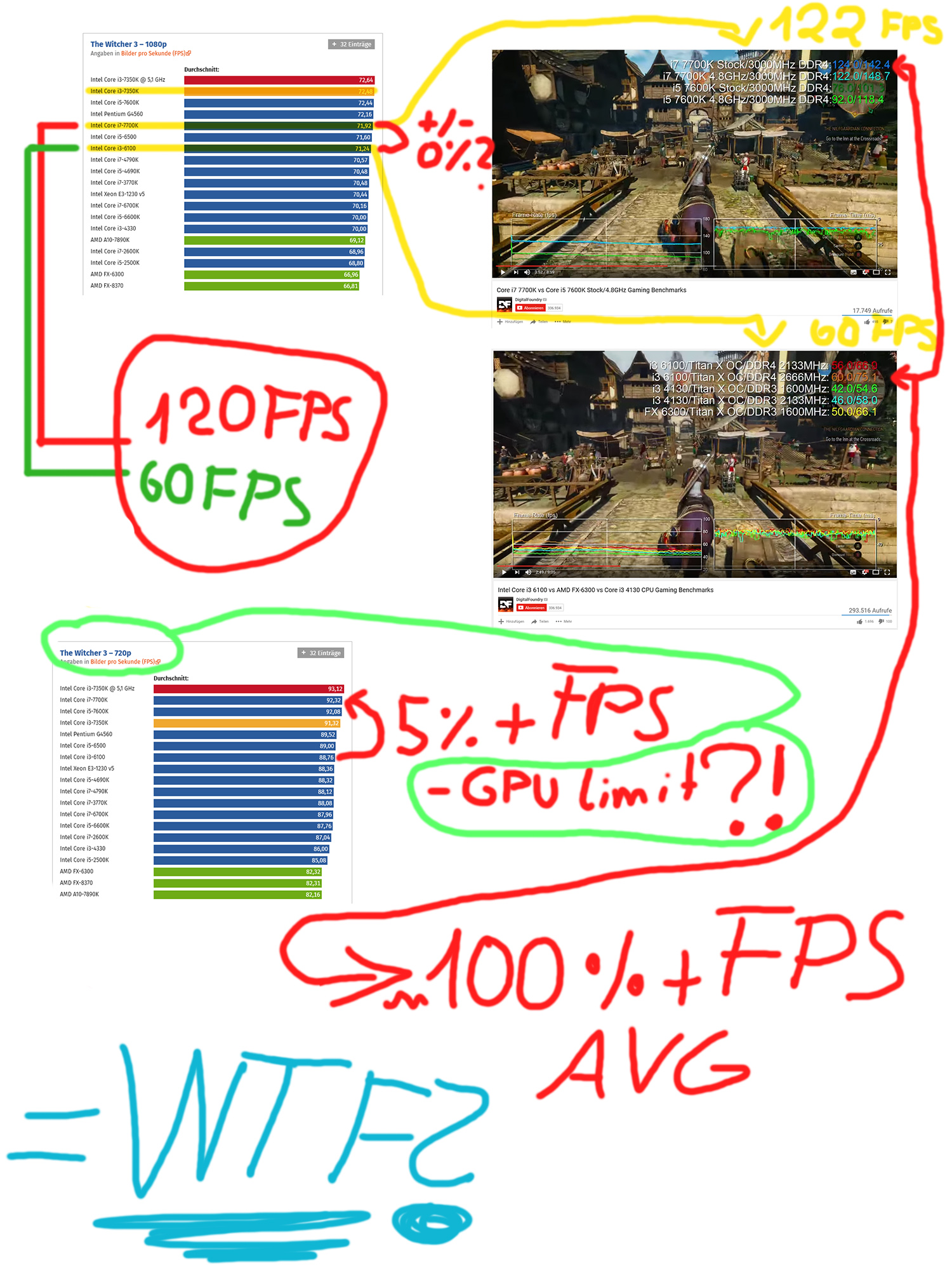

Jemand, der ohne Tests - oder gar wie hier: gegen Tests und aufgrund vermuteter anderer Testergebnisse - genau weiß, wo ein Prozessor hingehört, braucht keine Quelle. Glaube versetzt Berge und verrückt Benchmark-Ergebnisse.
hier wurde etwas gepostet, das nennt sich VIDEO - das kann man ANGUCKEN und dann erfährt man SACHEN.
aber weil es anscheinend zu schwer ist ein youtube video zu starten, hier mal die ganze chose IN BILDERN. FARBIG. ZUM AUSMALEN.
offensichtlich unterscheiden sich die benchmarkergebnisse EXTREM 5% (CB) vs knapp 100% (DF) mehrperformance zwischen i3 6100 und i7 7700k.
wie kann das sein? CB hat offensichtlich selbst in 720p einen massiven flaschenhals irgendwo im system, der den i7 so weit hinunterdrückt. man sieht, dass der witcher 3 mit einer titan x in der stadt wohl mit 140fps @ultra 1080p laufen kann. bei CB erreicht der i7 in 720p nicht ganz 93fps, der i3 aber ~89, obwohl der bei DF mit 75 fps herumdümpelt. hairworks??
Wieso ist der i3 bei CB so gut und der i7 gleichzeitig so schlecht?
das entbehrt jeder logik. ich weiß nicht was CB testet, aber bei DF sehe ich, dass das ein normaler spielablauf ist. eines dieser testergebnisse ist voll fürn popo - und jetzt kann jeder mal für sich selbst überlegen, ob es vielleicht das ergebnis sein könnte, bei dem alle prozessoren, egal ob i3, i5 oder i7 oder AMD A10 APU, mit und ohne oc, nur 10fps (!!!!!!!!!!!) auseinanderliegen.

Duststalker hat doch absolut recht. Was ist denn so schwer daran zu verstehen, dass die Ergebnisse von CB offensichtlich nicht gut sind. Alle getesteten CPUs liefern in Witcher 3 die gleiche Performance, während andere Tests unterschiede von 125% Leistungszuwachs z.B. zwischen einem 2500K umd einem 7700K bestätigen.
Hier wurde im GPU limit getestet ohne wenn und aber. Da braucht mir keiner was anderes erzählen. Ich häng in der Teszene genauso im GPU limt, während sich meine CPU bei 20% (!!!) Auslastung zu Tode langweilt.
Reduziere ich Details und Auflösung, um das GPU limit anzuheben, komme ich auf weit über 200 FPS, die CPU Auslastung steigt auf sagenhafte 40-50%... bei 200 FPS im GPU limit wohlgemerkt.
CB müsste halt mal ne GTX 1080 oder TitanX ins Testsystem bauen, um dem GPU limit zu entgehen, oder noch viel wichtiger, eine Szene suchen, die auch CPU Last erzeugt, und keine leere Wiese, bei der sich selbst ein alter Celeron zu Tode langweilt.
Und das ist eben nur einer von vielen Ergebnissen, die den Gesamteindruck völlig verfremden.
Die Spielenenchmarks hier sind so, als würde man die Performance eines Porsche im Stadtverkehr testen und zu dem Fazit kommen, dass er auch nicht besser ist, als ein Fiat Punto...
Und was da jetzt wer für ne Meinung über diese und jene CPU und deren Notwendigkeit hat ist ja erstmal völlig egal. Wenn alleine schon die Diskussionsgrundlage auf Werten basiert, die vor allem bei Spielen "falsch" sind, dann bringt jegliche Diskussion über das Thema CPU Leistung nichts.

Ein i3-7350K kann schneller sein als ein i7-7700K wenn ein Spiel nur einen Kern auslastet, weil man den i3-7350K evtl. höher takten kann.
Sobald ein Spiel 2 Kerne plus HT auslastet wird es eng, weil Windows im Hintergrund auch seinen Anteil an der CPU haben will. In dem Fall ist der i3-7350K fast so schnell wie der i7-7700K
Werden mehr als 2 Kerne plus HT von Spiel ausgelastet, dann ist der i7-7700K wieder vorne.
Ist die GPU im Anschlag (GPU lastiges Spiel) dann stellt sich die Frage, wie weit die CPU ausgelastet wird. Ist meine CPU im Spiel weniger als 100% ausgelastet, weil die GPU limitiert, dann bringt mir auch die stärkste CPU keinen Vorteil.
Abseits von Spielen gibt es durchaus Anwendungen die nur einen Kern nutzen und wer nichts anderes mit seinem Rechner macht, der ist mit einem i3-7350K besser beraten als mit einem i7-7700K. Das ist aber ein sehr geringer Teil von Anwendern die hier profitieren können.
Eines muß man dem i3-7350K schon lassen. Sobald man in die Bereiche von 5Ghz oder mehr kommt, dann ist der i3 eine sehr schnelle CPU und kann nur geschlagen werden, wenn die Anzahl der Kerne limitiert. So ein i3 ist in Cinebench Single Core Test schneller als jeder 6 oder 8 Kerner und egal ob AMD oder Intel.
Der nicht uebertaktete i3-7350k ist in F1 2015 schneller als der i7-7700k obwohl der noch nen Turbo hat???
Na das moege Volker mal bitte sachlich erklaeren.
(Die F1 2015 Werte sind schon beim G4560 falsch)
Der kleine hat offenbar richtig Dampf im Kessel, bin beeindruckt :)
A propos schwachsinnige Ergebnisse: Der SLI-Test von Witcher 3 scheint auch völlig verbuggt?:stock:
Da ist der i5-6600 einfach mal kommentarlos 43% schneller als der i5-6600 mit K. Weil das ja klar ist! :D
Ahja, und der i3-6100 genauso.
Wurde da mit VSync gebencht oder wieso gibt es da nur 3 Leistungs-"Stufen", in die sich die CPUs
scheinbar wahllos einsortieren?
"Wer misst, misst Mist"
